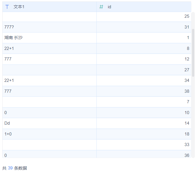

「文本1」字段中有空值、 null 值、空格值。如下图所示:
其中对应 id 为 3、13、23、33 的为 null 值,对应 id 为 5、15、25、35 的为空值。

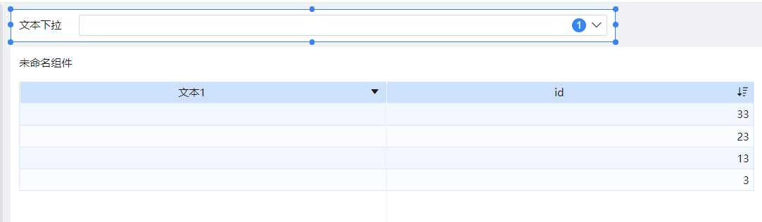

1)在直连版本中使用该张表做了一个明细表,并添加一个文本过滤组件可对「文本1」进行过滤。如下图所示:

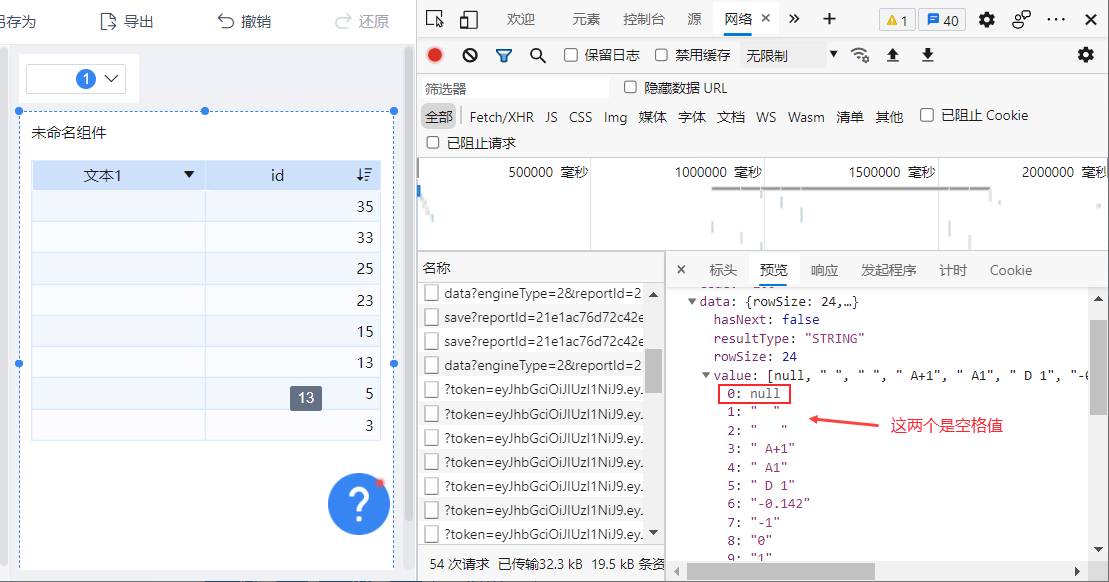

2)按  F12 进入开发人员模式后,可以看到筛选框下拉后,第一个为 null 值,第二个为 空值,如下图所示:
所以null 值和空值在直连版本中是分开处理的。(其中 2、3 对应的是空格值)
3)勾选 null 值,成功筛选出 null 值数据。如下图所示:

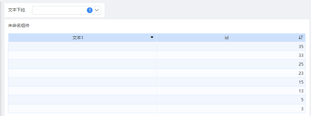

在抽取版本中制作同样的组件,使用  F12 查看文本下拉框中的可勾选值,如下图所示:
可以看到没有空值了,只有 null 值和空格值。这是因为空值一起被处理成了 null 值。
勾选 null 值,获得的结果如下图所示,可以看出不仅筛选出了 null 值,原数据表中的空值也被筛选出来了。
