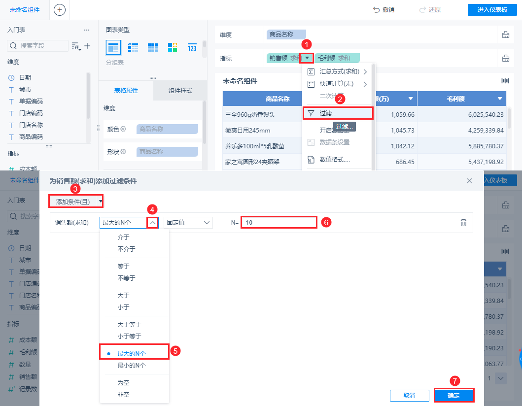

3.3.3 添加过滤
用户有可能只想筛选出固定的部分数据,并针对这部分数据分析。例如,想查看销售额最高的十件商品,这需要对「销售额」进行筛选。
点击「销售额」下拉,选择「过滤」,添加数据过滤条件「添加条件>最大的N个」,其中,固定值「N=10」,点击「确定」。筛选出销售额最大的十个商品名称。
最后,点击修改一下分组表的标题为「销售额最大的十件商品」。效果如下图所示:
