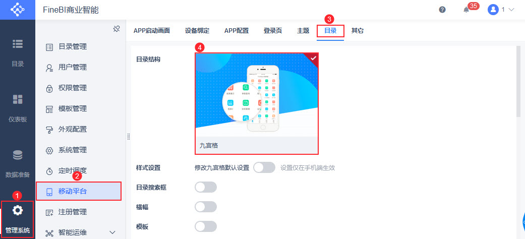

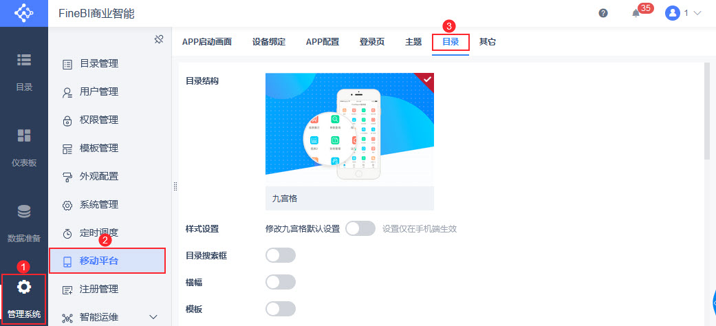

管理员进入数据决策系统,选择「管理系统>移动平台>目录」,可对移动端目录结构进行设置。如下图所示:

2.1 目录结构
平台默认移动端目录结构为「九宫格」,如下图所示:

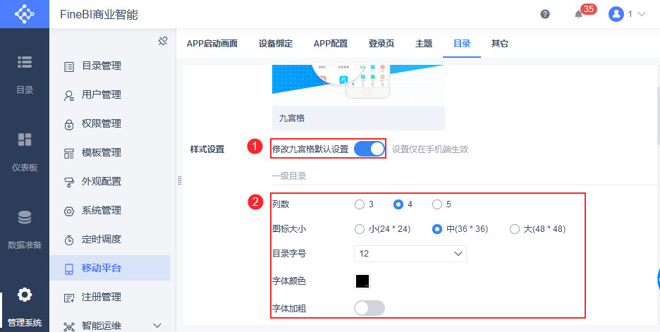

2.2.1 九宫格样式设置
目录结构为九宫格时,可对移动端「一级目录」样式进行设置。
打开「修改九宫格默认设置」按钮,如下图所示:
其中一级目录各设置项具体介绍如下表所示:
| 移动设备 | 作用范围 | 列数(可选) | 图标大小 | 目录字号 | 字体颜色 | 字体加粗 |
手机、 Pad | App、 HTML5 | 3 | 可选:小、中、大 | 默认字号为 12 ,用户可自定义选择 | 默认黑色,用户可自定义设置 | 按钮默认关闭,可开启 |
| 4 | 可选:小、中、大 | |||||
| 5 | 可选:小、中 |

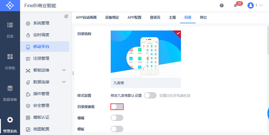

2.3 目录搜索框
「目录搜索框」默认开启,如果不需要,可点击关闭。

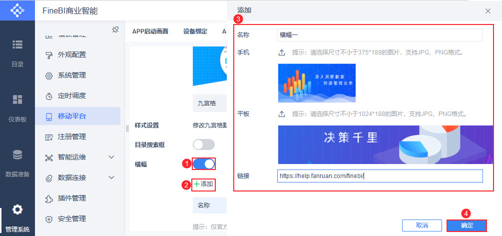

2.4 横幅
2.4.1 添加横幅
在「目录」Tab 页下开启「横幅」;
点击左上角的「
」号,弹出编辑框,添加横幅,并点击「确定」。如下图所示:
1)名称:不能为空,且不能重复。
2)手机:上传手机端横幅图片,上传的图片会等比例缩放为 375*188,推荐图片格式为:PNG、JPG 。
3)平板:上传 Pad 端横幅图片,上传的图片会等比例缩放为 1024*188,推荐图片格式为:PNG、JPG 。
4)链接:
非必填,点击图片时跳转的超链,输入相对路径或 http/https 开头的绝对路径。
跳转 cpt/frm,模板上只有批注(翻页)按钮。
导航栏标题为横幅标题。
链接地址有问题时,提示相应的错误。
注:允许上传的文件格式包括 PNG、JPG、GIF,如果上传图片格式错误,会提示「XXX 是禁止上传的文件类型」。

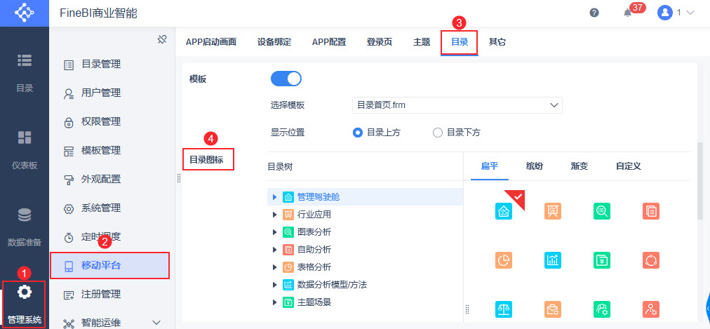

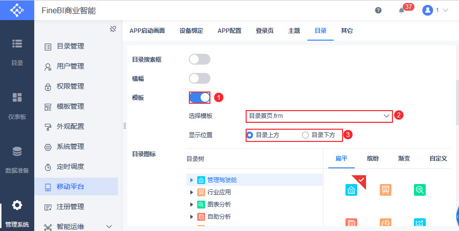

2.4 模板
2.4.1 添加模板
在「目录」Tab 页下开启模板;
模板选择目录首页.frm(自定义选择模板),显示位置为「目录上方」。如下图所示:
注1:若开启了模板功能但不选择模板,则模板功能不生效。
注2:显示位置默认为目录上方。
注意事项:
1)示例中所插入的模板以及自定义的图标请在 移动端 Demo 的 1.1.2 章节中下载。
2)放置在%JAVAHOME%/webapps/webroot/WEB-INF/reportlets文件夹下。如下图所示:
3)刷新 FineBI 工程地址,在「移动平台」中即可出现模板。

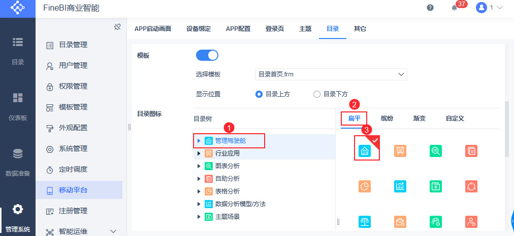

2.5 目录图标
FineBI 设计器内置三套(扁平、缤纷、渐变)类型的图标,同时也可以「自定」义图标。如下图所示:
2.5.1 内置目录图标
左侧为目录树,选中目录或模板,点击右侧图标,即可为目录或模板更换图标。如下图所示:

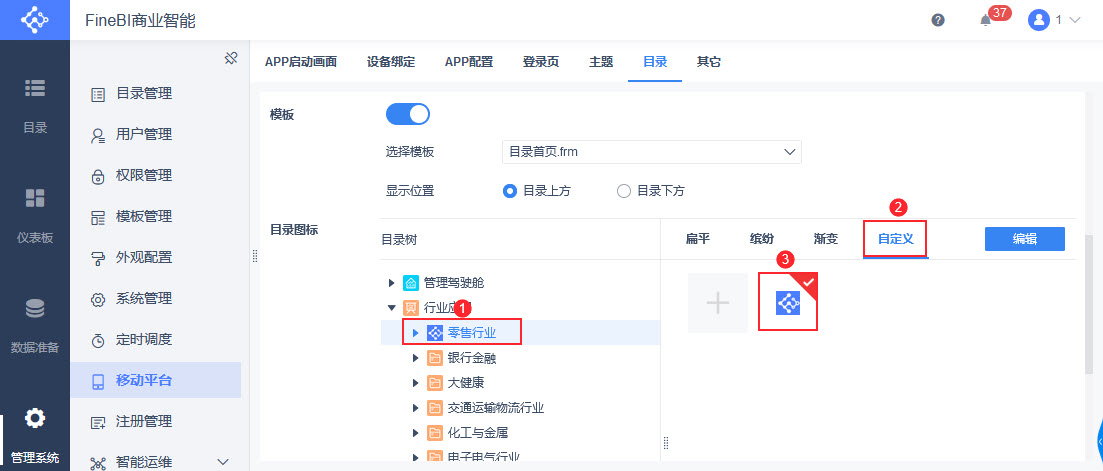

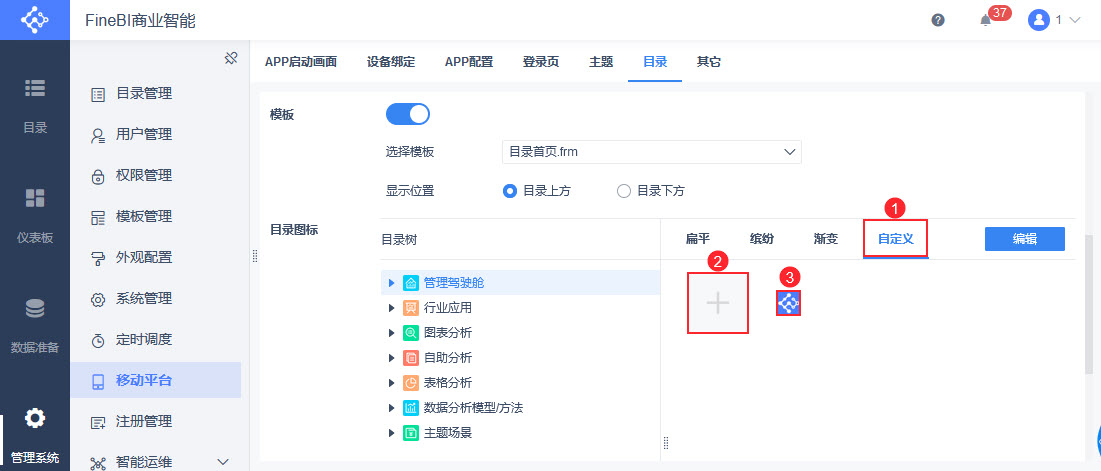

2.5.2 自定义图标
1)上传图标
「自定义」Tab 页下,点击「
」,上传图标,如下图所示:

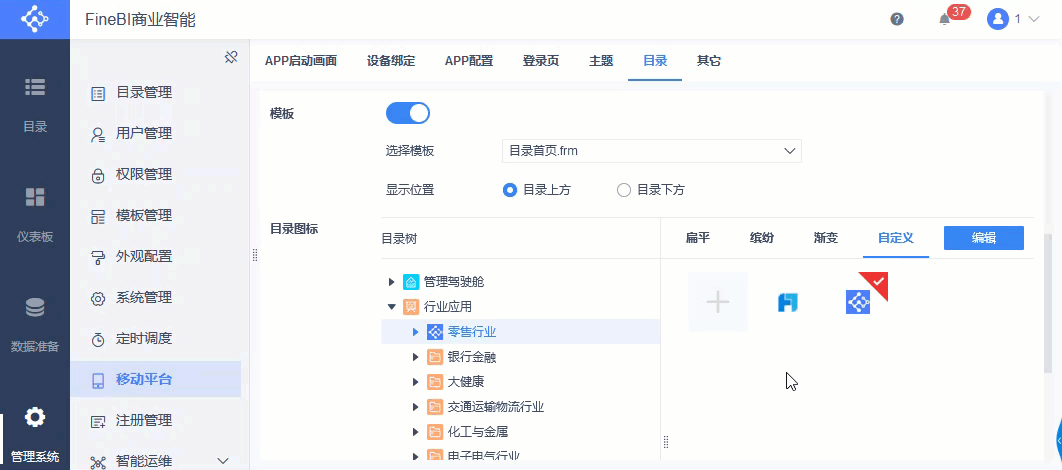

2)设置图标
以「零售行业」目录设置自定义图标为例;
选中「零售行业」目录,点击刚刚上传好的自定义图标,步骤如下图所示:
3)删除图标
点击右上角的「编辑」进入图标删除状态,点击需要删除的小图标上方叉,弹出「确定删除该元素?」,点击「确定」,图标删除完成,点击「返回」退出图标删除状态,如下图所示:
