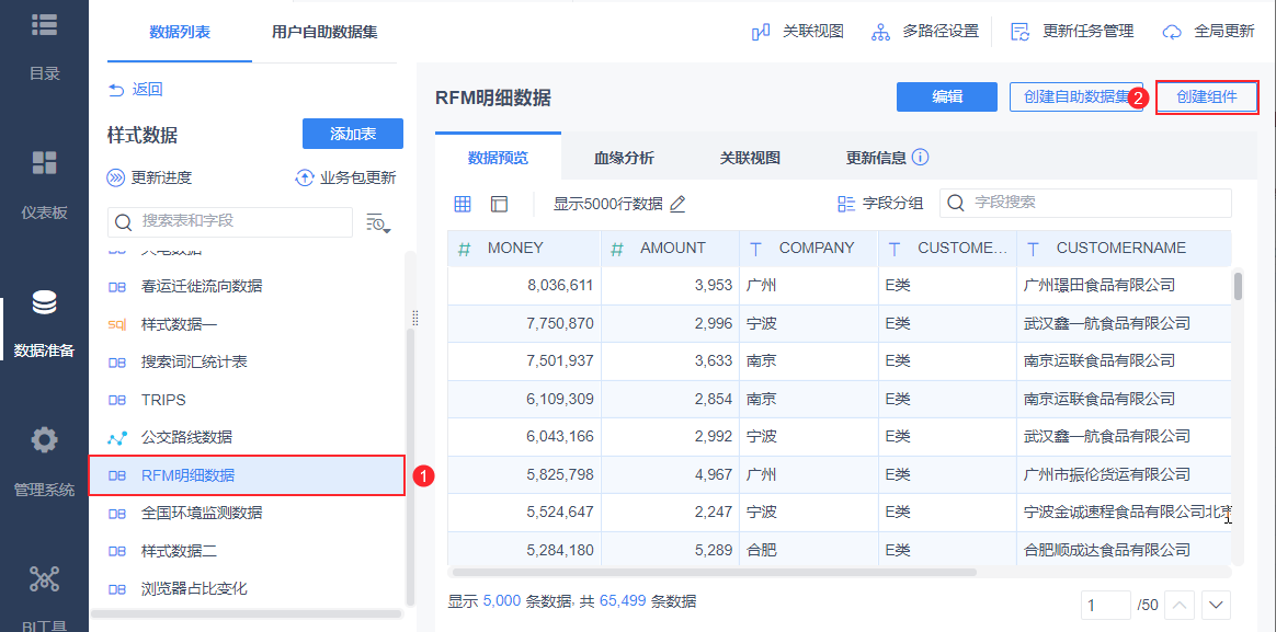

找到 FineBI 中的内置数据表「RFM明细数据」,并使用它创建一个自助数据集,如下图所示:
将自助数据集命名为「RFM模型分析」,勾选以下几个字段,如下图所示:
