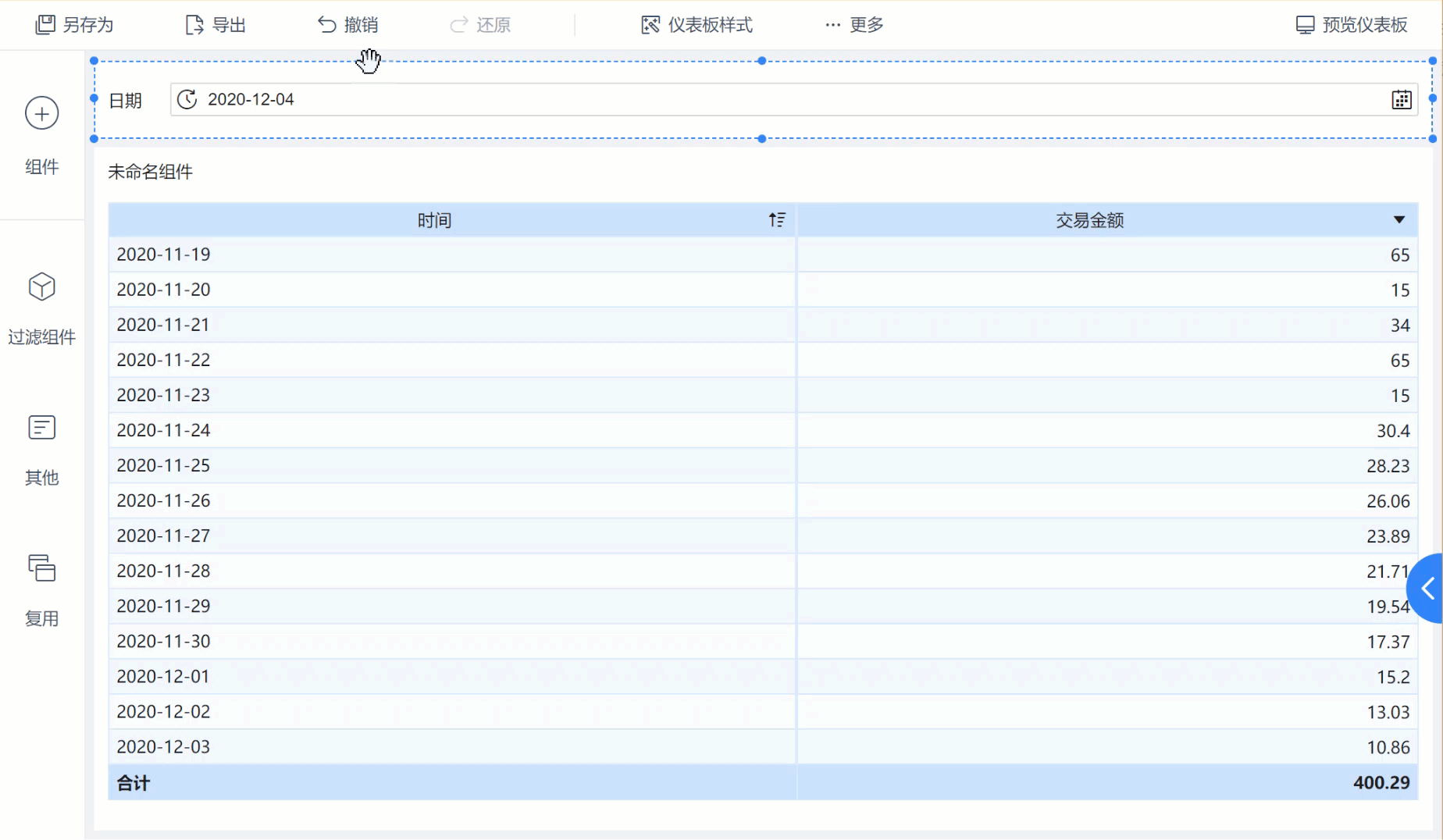

默认显示距离当前时间前 15 天的数据,对日期过滤组件设置过滤条件后,数据也显示过滤条件前 15天的数据。
例如默认显示当前时间,也就是「2020-12-04」前 15 天的数据,若选择过滤条件为「2020-12-01」,则显示「2020-12-01」之前 15 天的数据,如下图所示:

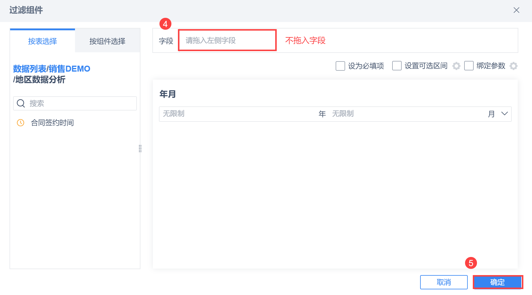

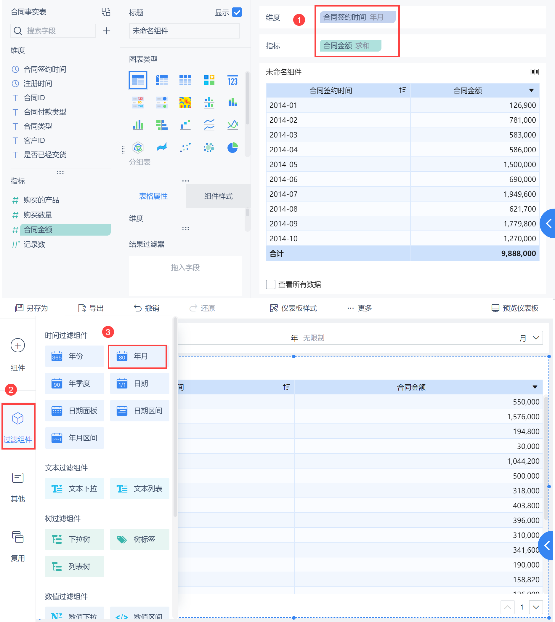

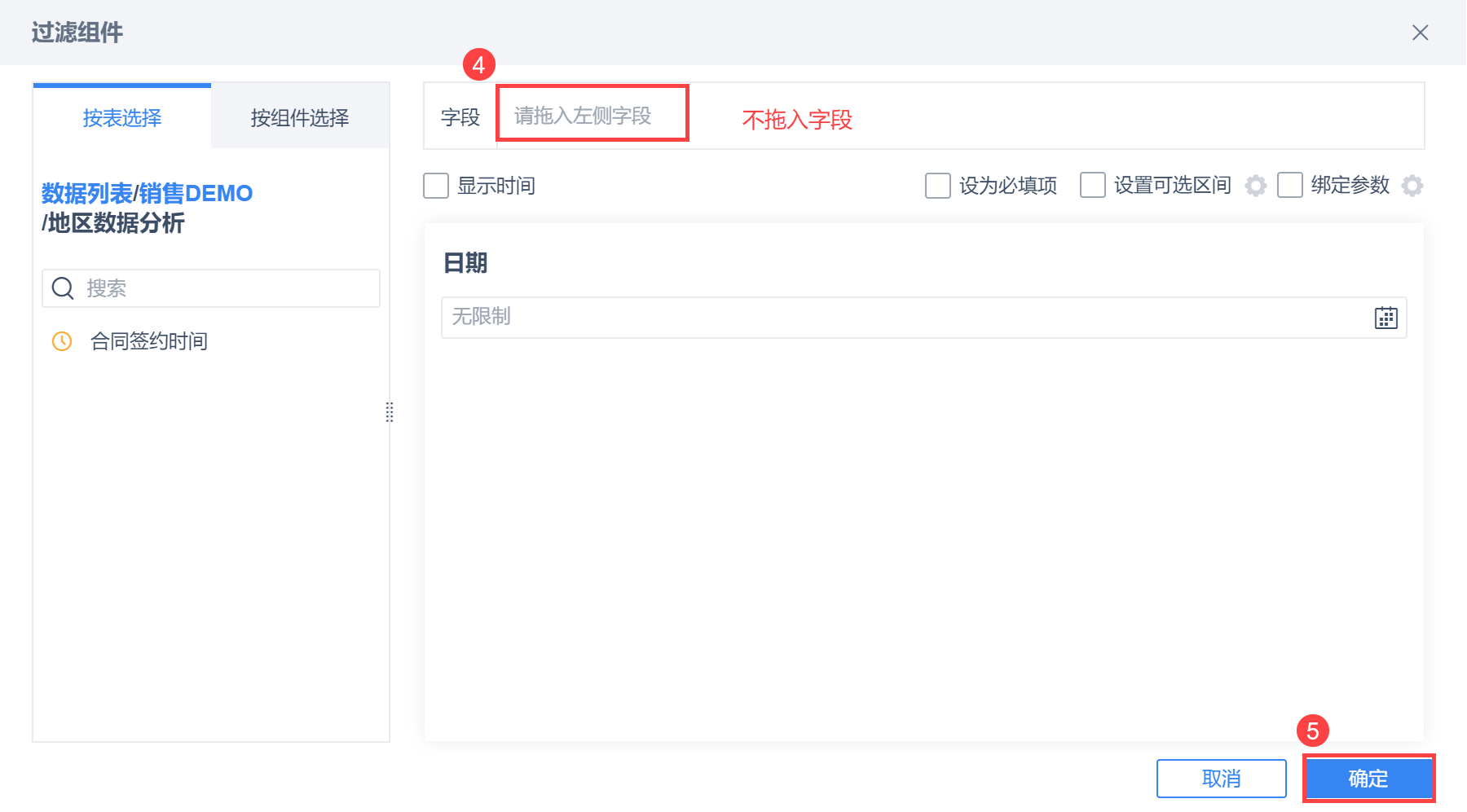

2.1 创建图表并添加时间过滤组件
创建仪表板,并创建组件,将「合同签约时间」和「合同金额」,然后添加「年月过滤组件」,不需要拖入「合同签约时间」字段,如下图所示:

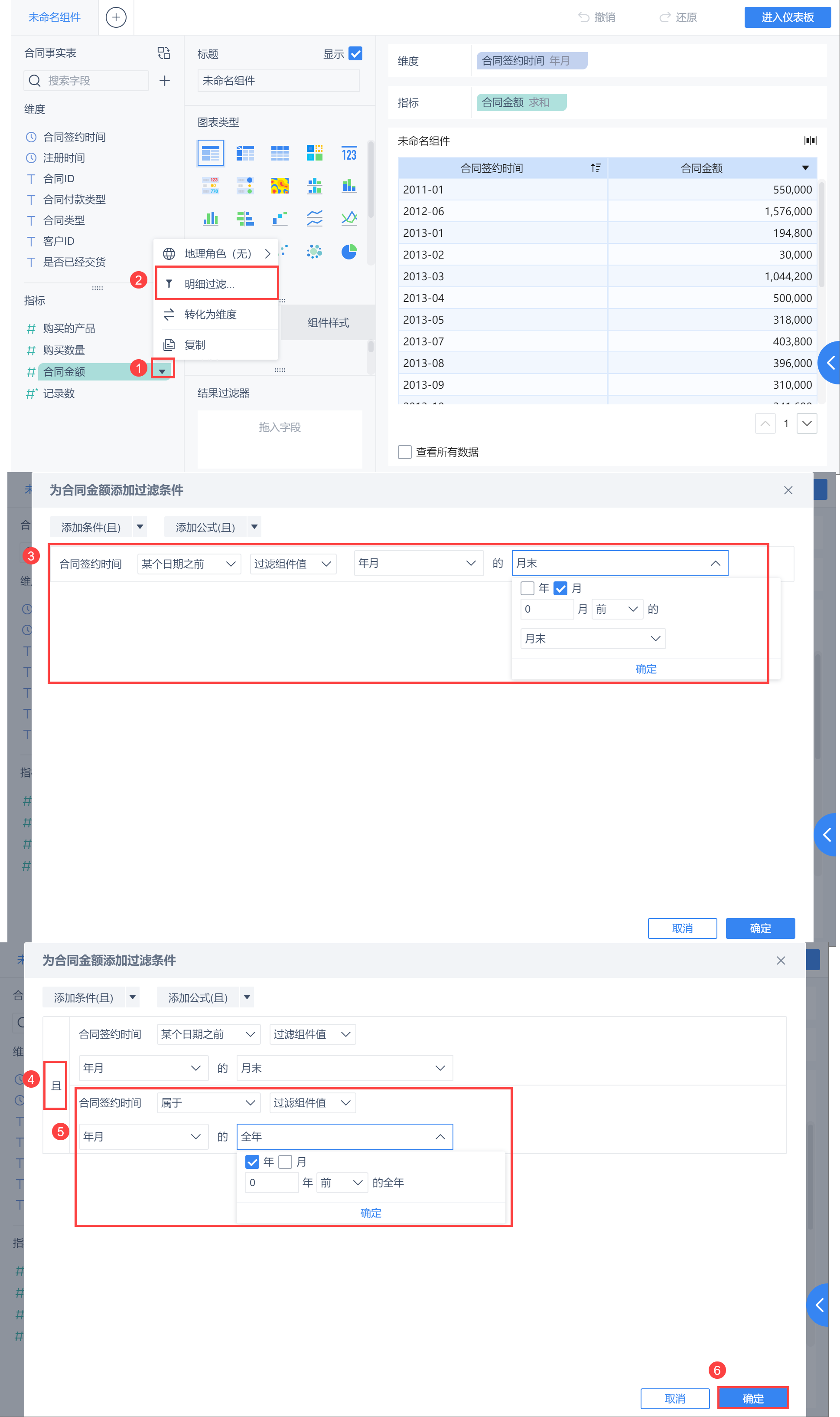

2.2 对合同金额进行明细过滤
选中「交易金额」并设置「明细过滤」,由于需要展示的时间段为过滤组件值以前的当年数据,因此过滤条件为「在过滤组件值月末之前」,且同时满足「过滤组件值所在的当年所有数据」,如下图所示:

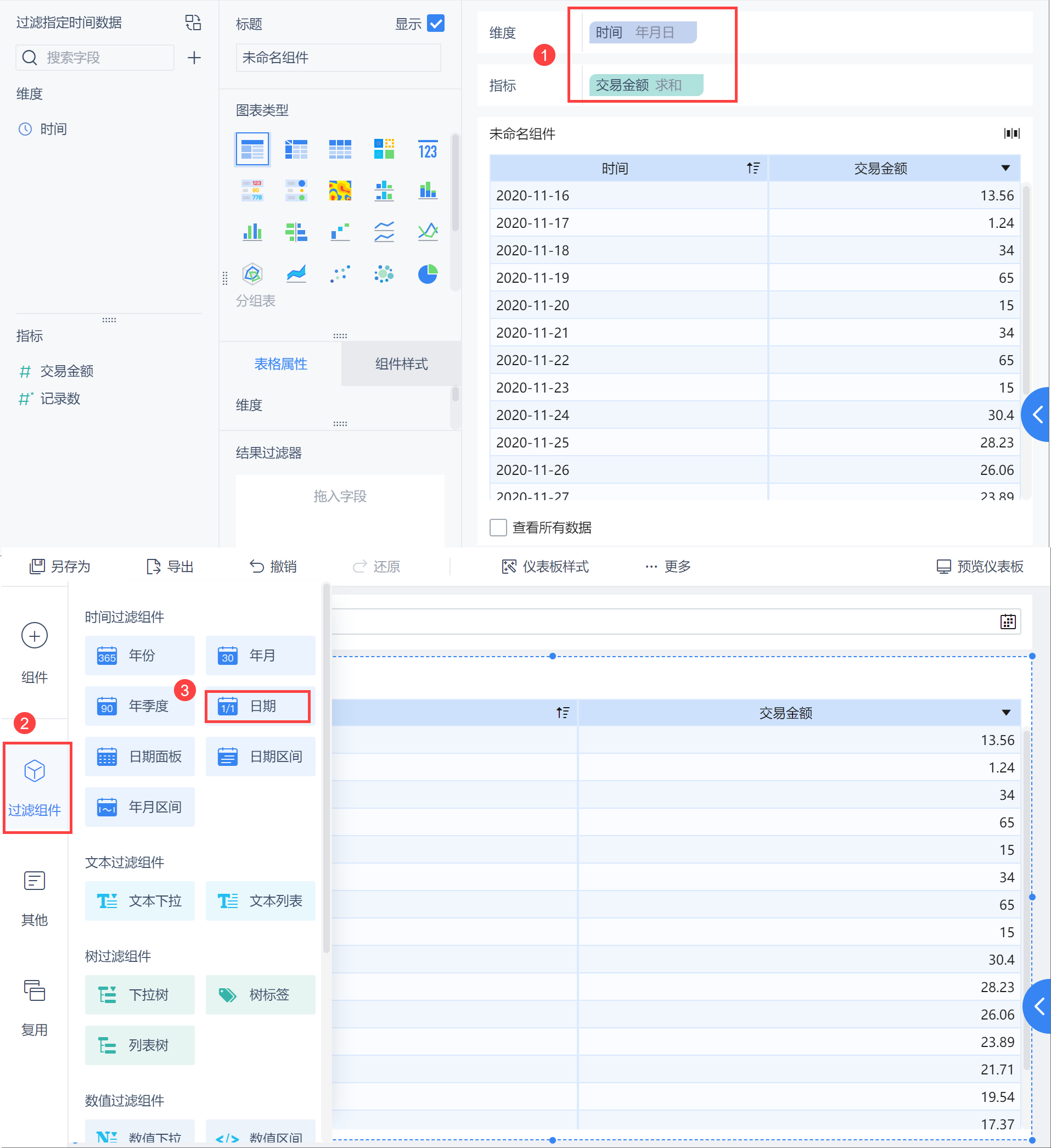

3.1 创建图表并添加时间过滤组件
创建仪表板,并创建组件,将「时间」和「交易金额」,然后添加「日期过滤组件」,如下图所示:

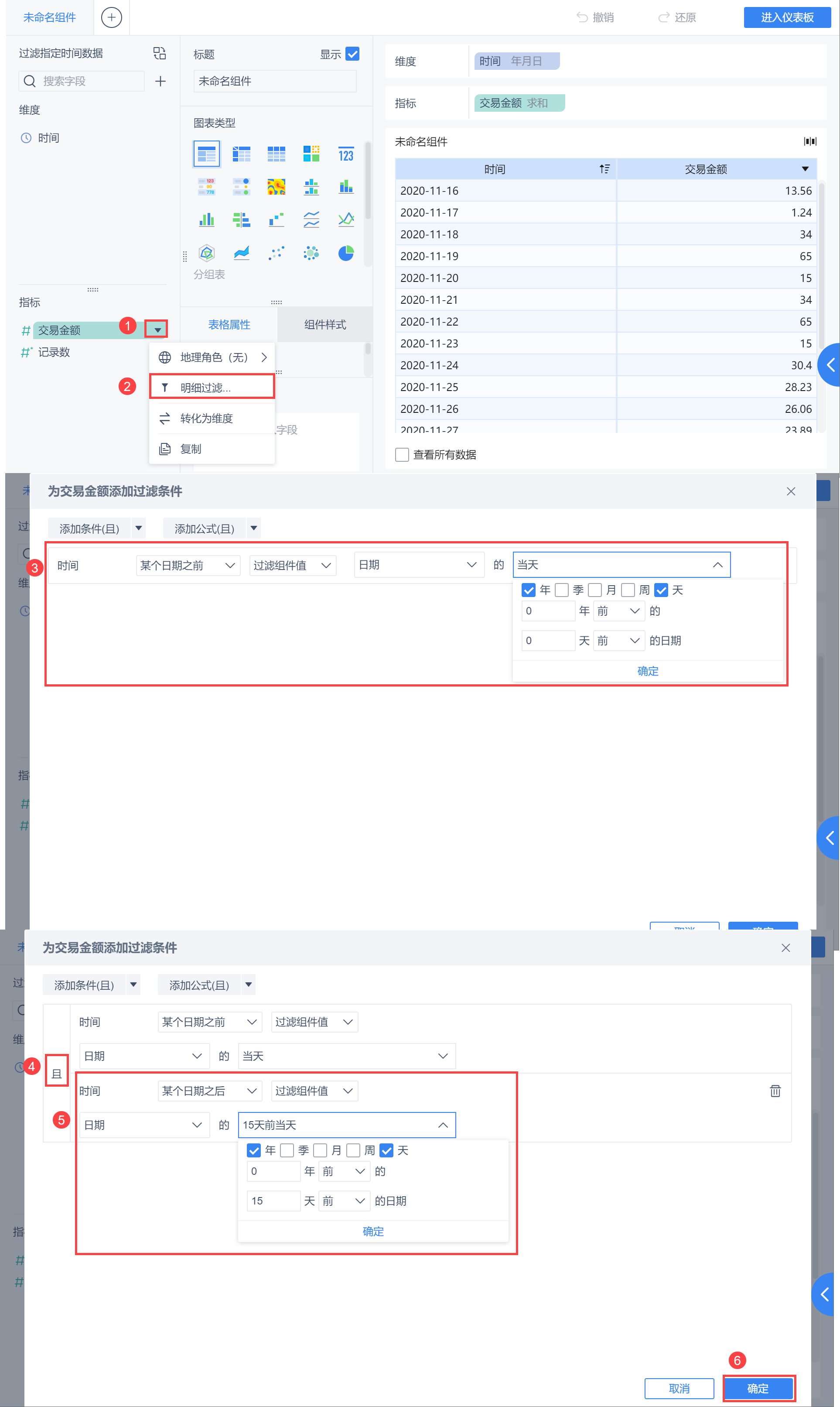

3.2 对交易金额进行明细过滤
选中「交易金额」并设置「明细过滤」,由于需要展示的时间段为过滤组件值以前 15 天的数据,因此过滤条件为「在过滤组件值当天之前」,且同时满足「在过滤组件值 15 天前之后」时间段的数据,如下图所示:

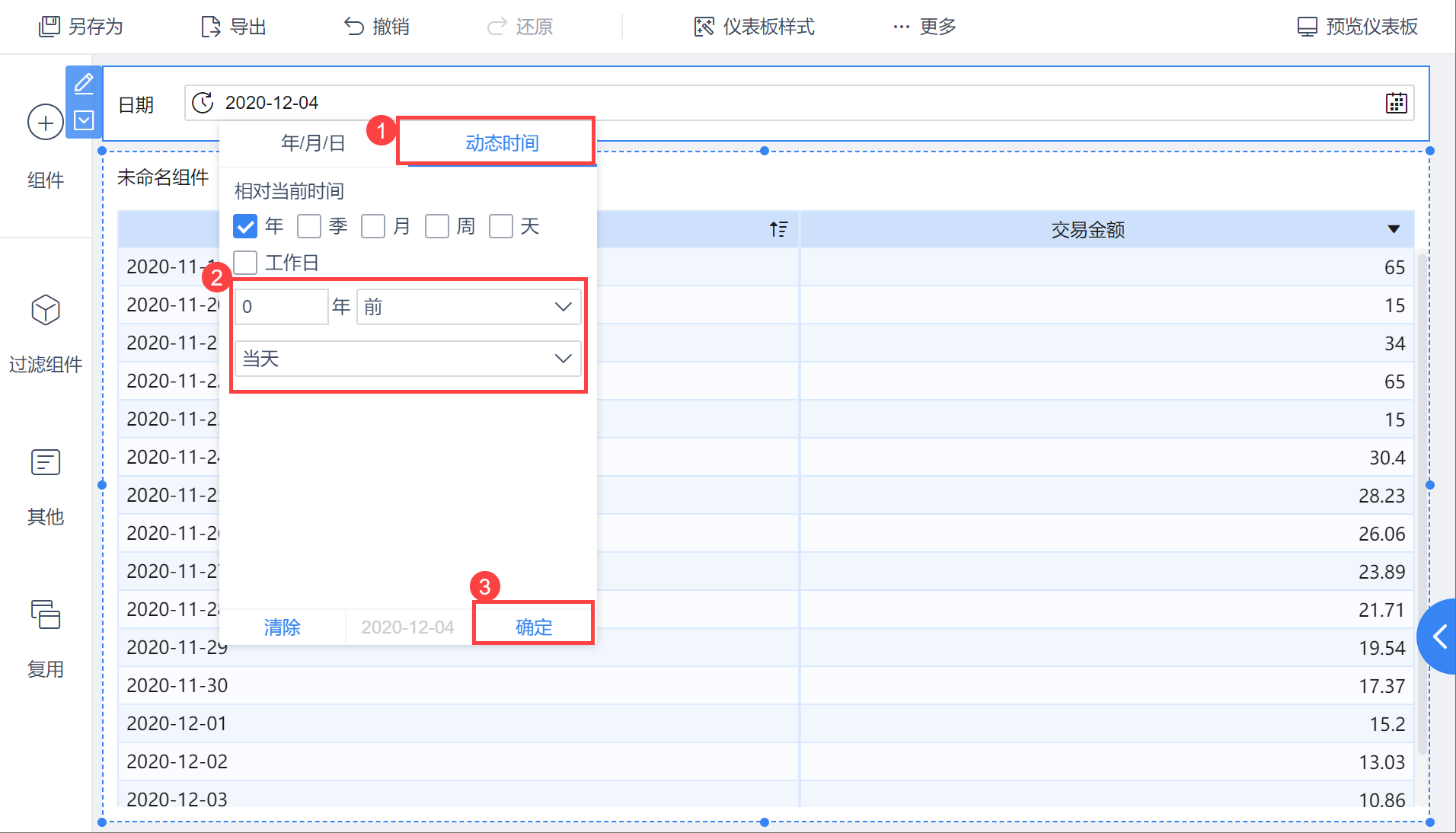

3.3 对过滤组件设置动态时间
由于需要满足打开仪表板默认显示距离当前时间前 15 天的数据,因此点击过滤组件,选择「动态时间」,设置为当天,点击「确定」,如下图所示:
