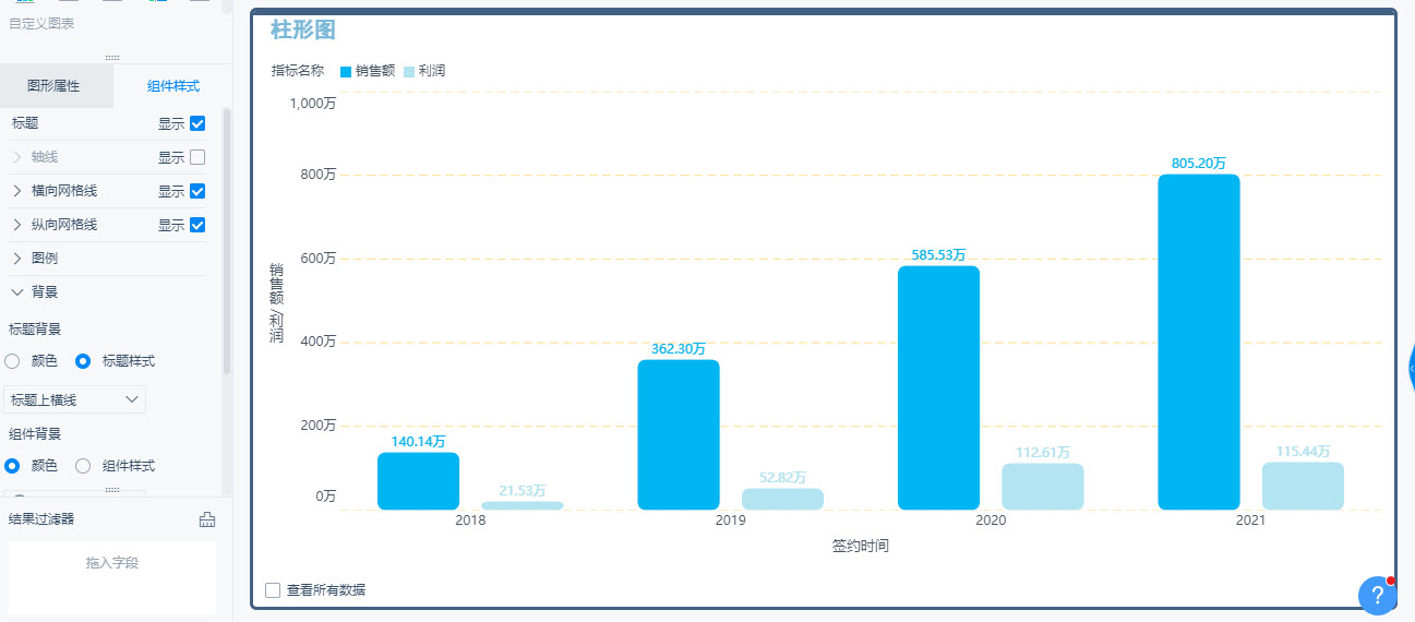

2.3 图表美化
1)美化图表:在「图形属性」中,美化图表
分别设置图形属性下「全部」的颜色大小。销售额和利润分别在「标签」中拖入字段,并修改数值单位。如下图所示:
完成后效果如下:

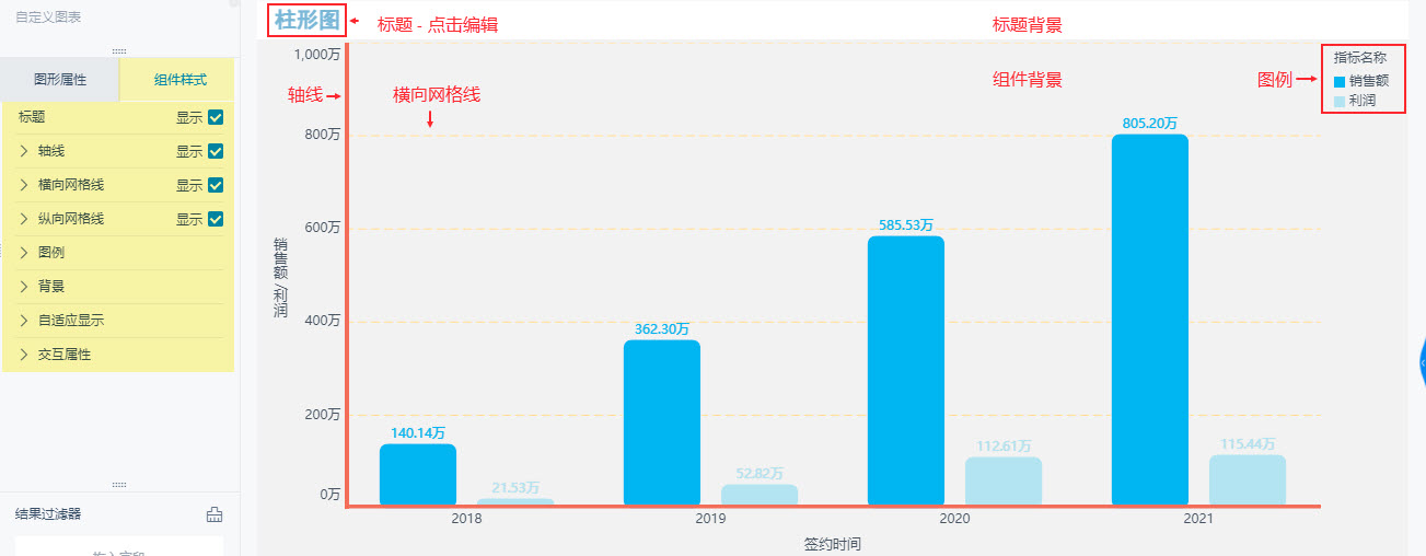

2)美化组件:在「组件样式」中,美化组件背景、标题、网格线等
可以更加自己的主观审美优化。完成后,如下图所示:
组件样式设置详情可参考文档:图形组件样式

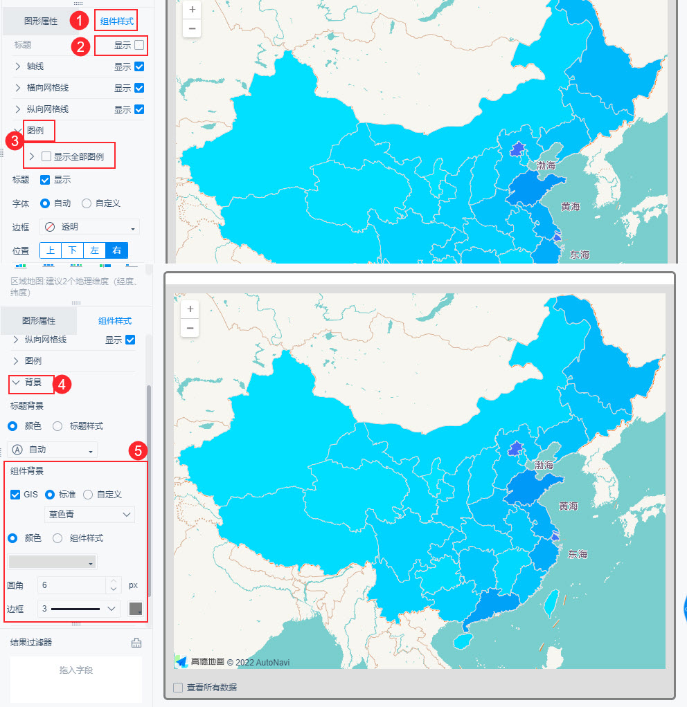

4. 制作地图编辑
使用地图查看指标不同地区分布情况。
制作地图第一步需要进行待分析区域字段的「地理角色」转化。
实现思路:1)将「省份」转化为地理角色;2)选择「区域地图」拖入字段,制作图表。完成如下图所示:
我们可以看到根据销售额大小,得到一张渐变的区域地图。
制作地图详情可参考文档:地图简介
地图美化
1)制作好的地图,我们可以修改它区域地图的颜色。如下图所示:
2)还可以在组件样式。美化它的地图背景,组件标题、边框等。如下图所示:
