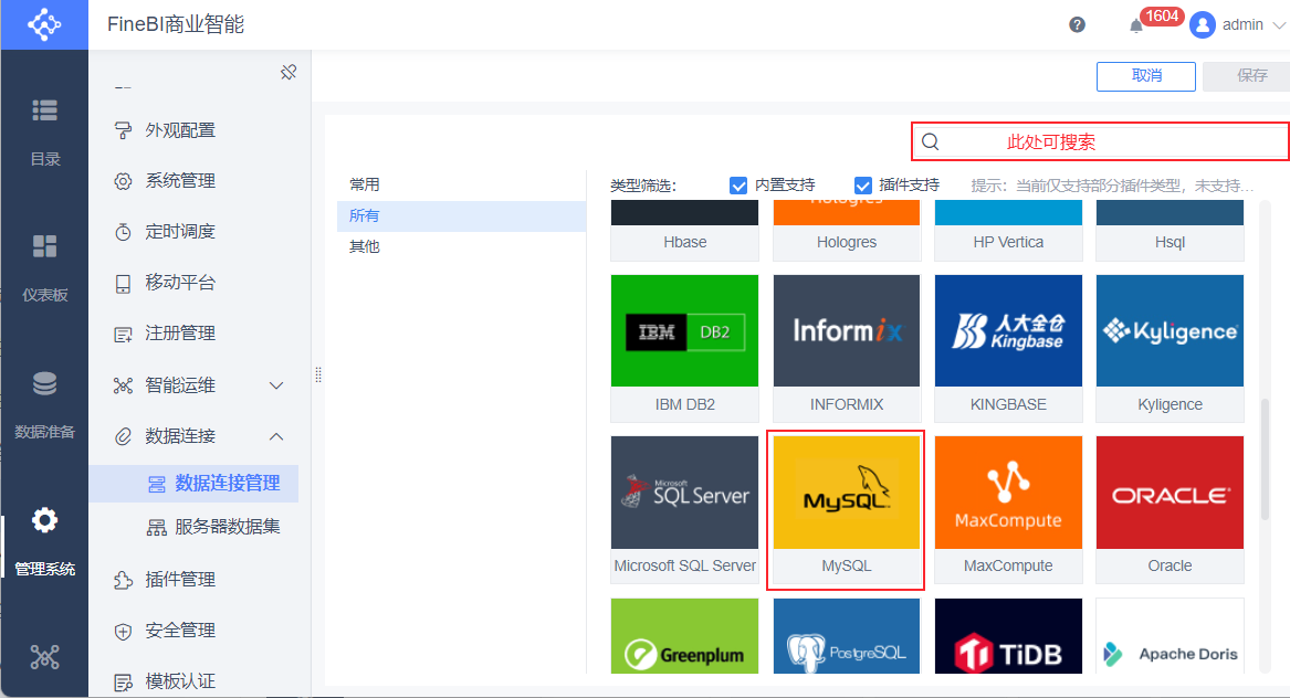

3. 选择数据库类型编辑
接下来我们需要选择自己需要的数据库类型,本文选择「MySQL」数据库。如下图所示:

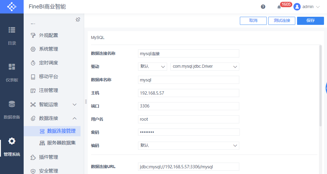

2)配置数据库的相关信息
不同数据库具体的连接方式可能略有不同,可查看具体的文档,例如 MySQL 可查看:MySQL数据连接
以下为数据连接信息的详细解释,不同数据库要设置的连接信息不同,所以某些数据库会缺失一些项。
配置 | 介绍 |
数据连接名称 | 给这个数据连接一个名称,建议按照数据库名字来命名,如:mysql连接、SQL server连接等。 注:数据连接名称后续不可修改,修改后会导致表不可用。 |
驱动 | 连接数据库所需要的驱动:
数据库名称 | 输入要连接的数据库的名字 |
主机 | 输入数据库所在主机(或服务器)的 IP |
端口 | 输入数据库所在主机(或服务器)的端口 |
认证方式 | 若数据库支持多种认证方式,则点击会出现认证方式下拉框:
编码 | 推荐使用默认 |
模式 |
注:需要正确选择数据库对应的模式,否则会导致添加数据库表时显示「当前数据连接中无可用表」,只能通过 SQL 数据集进行取数。 |
数据连接URL | 自动生成的 URL ,无需特意配置 |
点击「测试连接」,即可测试是否可以连接成功。
若用户不需要设置连接池,即可点击「保存」。完成数据连接配置。
