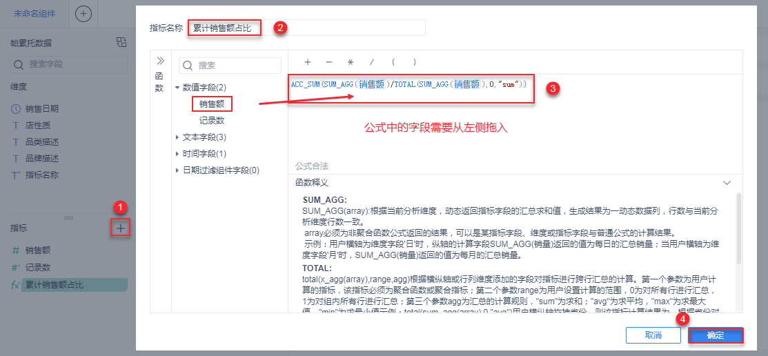

2.2.2 添加累计占比指标
点击「+」添加计算指标,命名为「累计占比」,输入公式 ACC_SUM(SUM_AGG(销售额)/TOTAL(SUM_AGG(销售额),0,"sum")),点击「确定」,如下图所示:
公式说明如下表所示:
| 步骤 | 公式 | 公式说明 |
| 求每种品牌的销售总额 | SUM_AGG(销售额) | SUM_AGG:根据当前分析维度,动态返回指标字段的汇总求和值。 |
| 求所有品牌商品的销售总额 | TOTAL(SUM_AGG(销售额),0,"sum") | TOTAL() :根据当前维度字段对指标进行跨行汇总计算。 |
| 求每种品牌销售占比 | SUM_AGG(销售额)/TOTAL(SUM_AGG(销售额),0,"sum") | / :表示除法,可用于求占比。 |
| 求累计占比 | ACC_SUM(SUM_AGG(销售额)/TOTAL(SUM_AGG(销售额),0,"sum")) | ACC_SUM():根据当前维度字段对指标进行跨行累计计算。 |
除此以外,先算累计销售额再求占比也能实现效果,公式如下:ACC_SUM(SUM_AGG(销售额),0)/TOTAL(SUM_AGG(销售额),0,"sum")

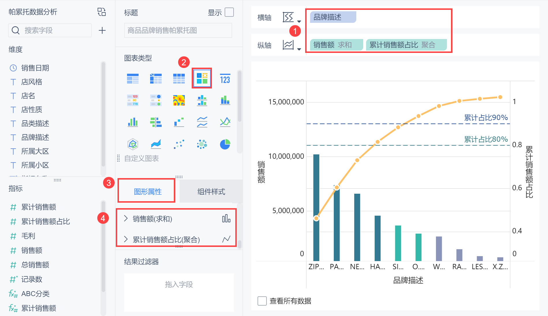

将待分析区域字段拖入对应横纵轴,选择「自定义图表」,并设置「销售额」为柱形图,「累计占比」为折线图,如下图所示:

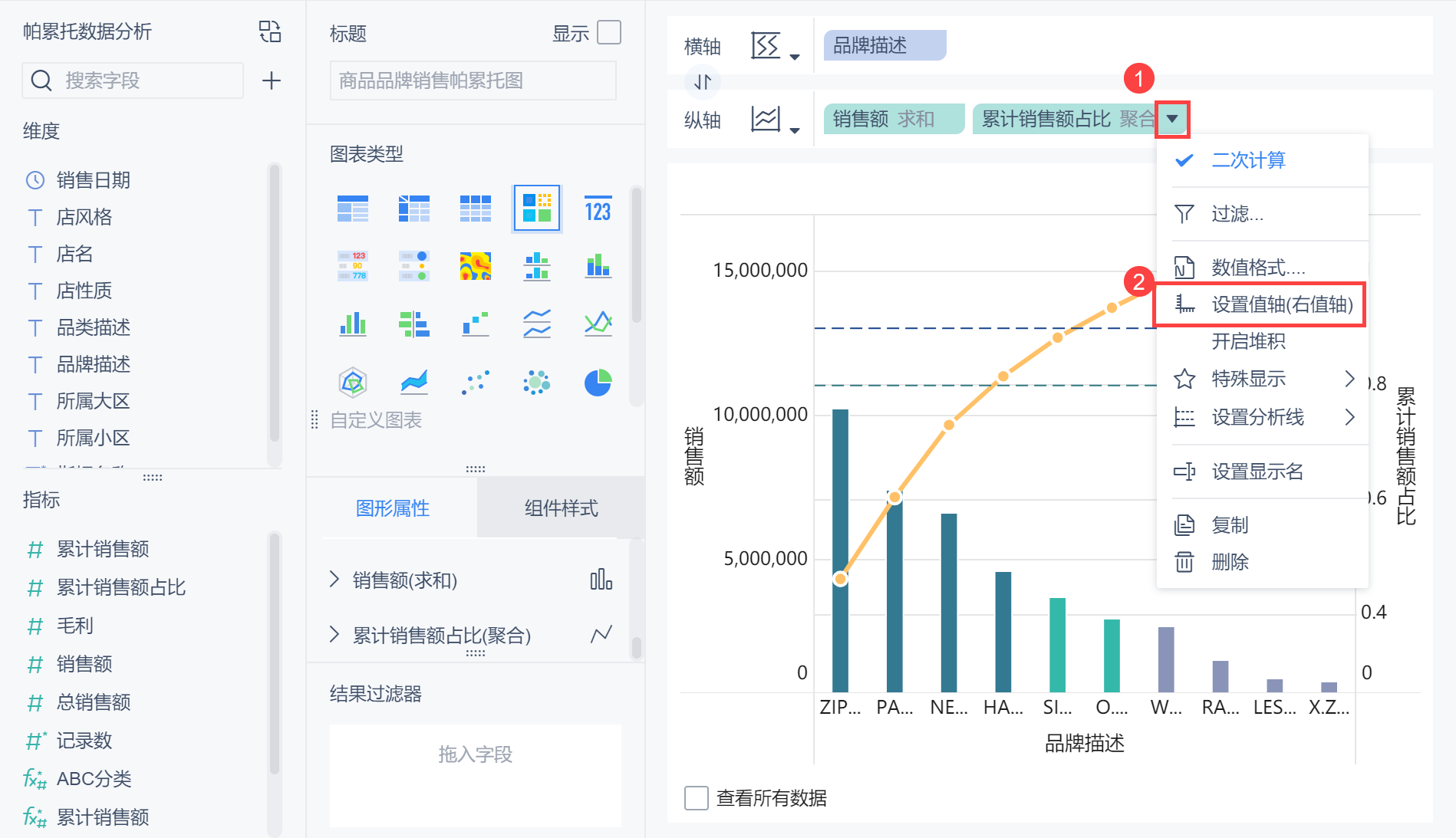

2.2.4 设置值轴
对「累计销售额占比」字段设置值轴,如下图所示:
共用轴旋转「右值轴」,勾选「轴刻度自定义」,设置「最大值」、「最小值」,如下图所示:
详细设置参见:图表设置轴

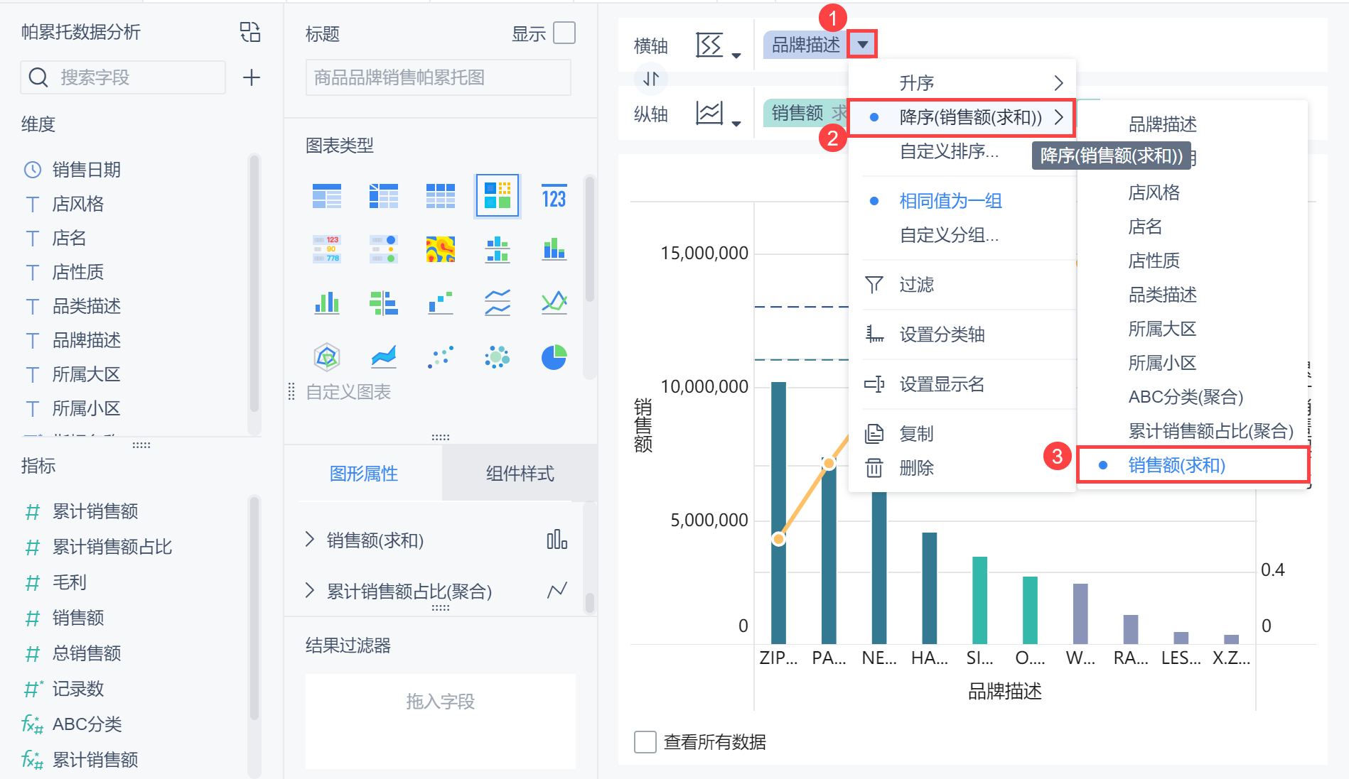

2.2.5 排序
将「品牌描述」根据「销售额」进行「降序」排列,如下图所示:
2.2.6 添加「 ABC 划分」指标
1)添加计算指标,命名为「 ABC 分类」,输入公式 IF(累计占比<0.8,1,IF(累计占比>0.9,3,2)) ,其中 1 代表 A 类商品,2 代表 B 类商品,3 代表 C 类商品。如下图所示:
注:如果是进行二八分析,步骤与 ABC 分析大致相同,仅需在此处修改公式,并按不同颜色进行分类,就能得出分析结果。公式可修改为 IF(累计占比<0.8,1,2),分析贡献了 80% 的「销售额」的少数品牌,并划分为 A 类,对应公式返回值 1,其余代表 B 类对应值为 2 。

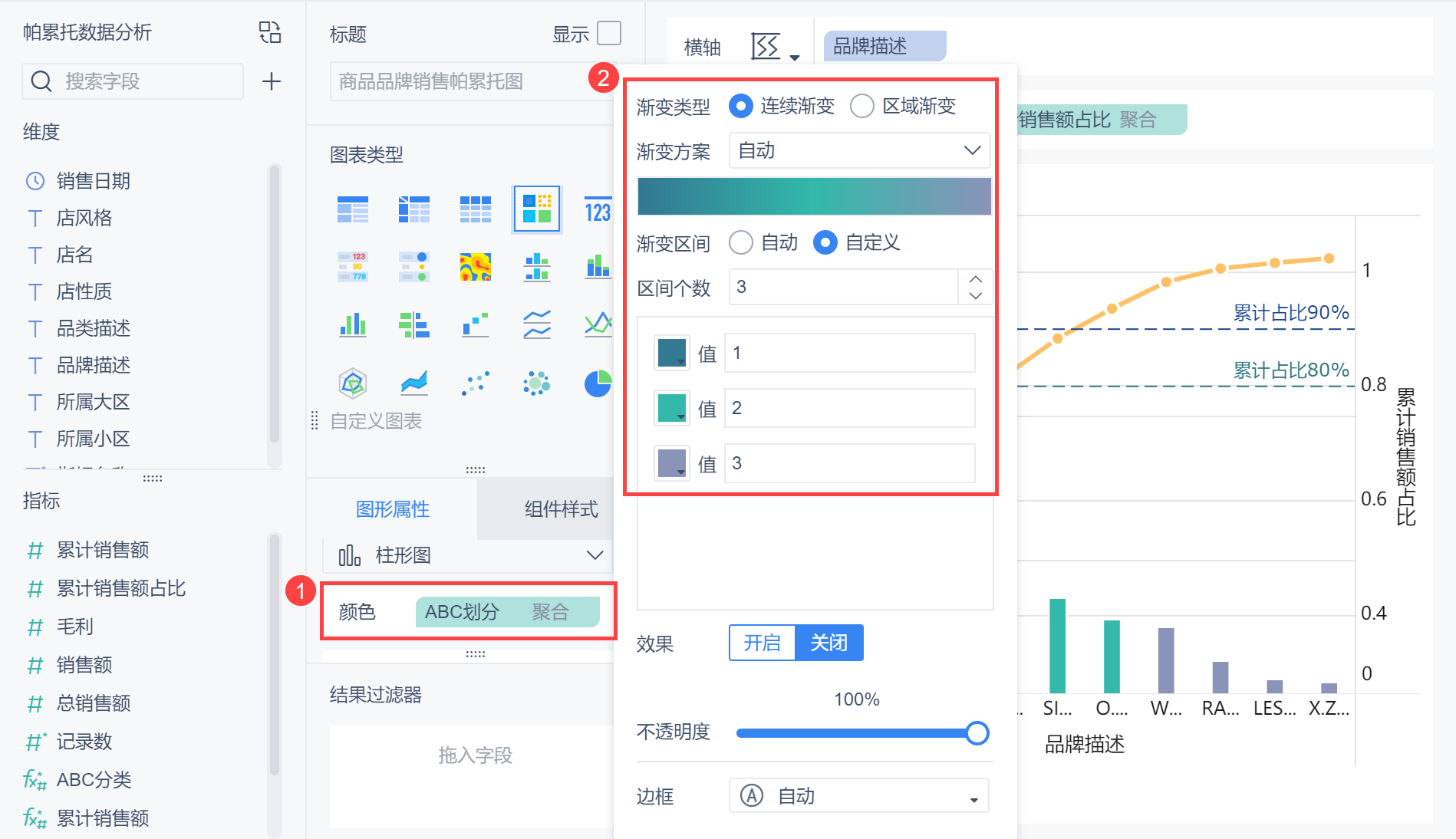

2)按颜色划分不同种类的「品牌描述」。将「 ABC 划分」字段拖入「图形属性>销售额」下的「颜色框」,渐变区间选择「自定义」。根据划分的种类选择颜色区间个数,由于划分了三类商品,因此区间个数选择「3」并设置对应的颜色,如下图所示:

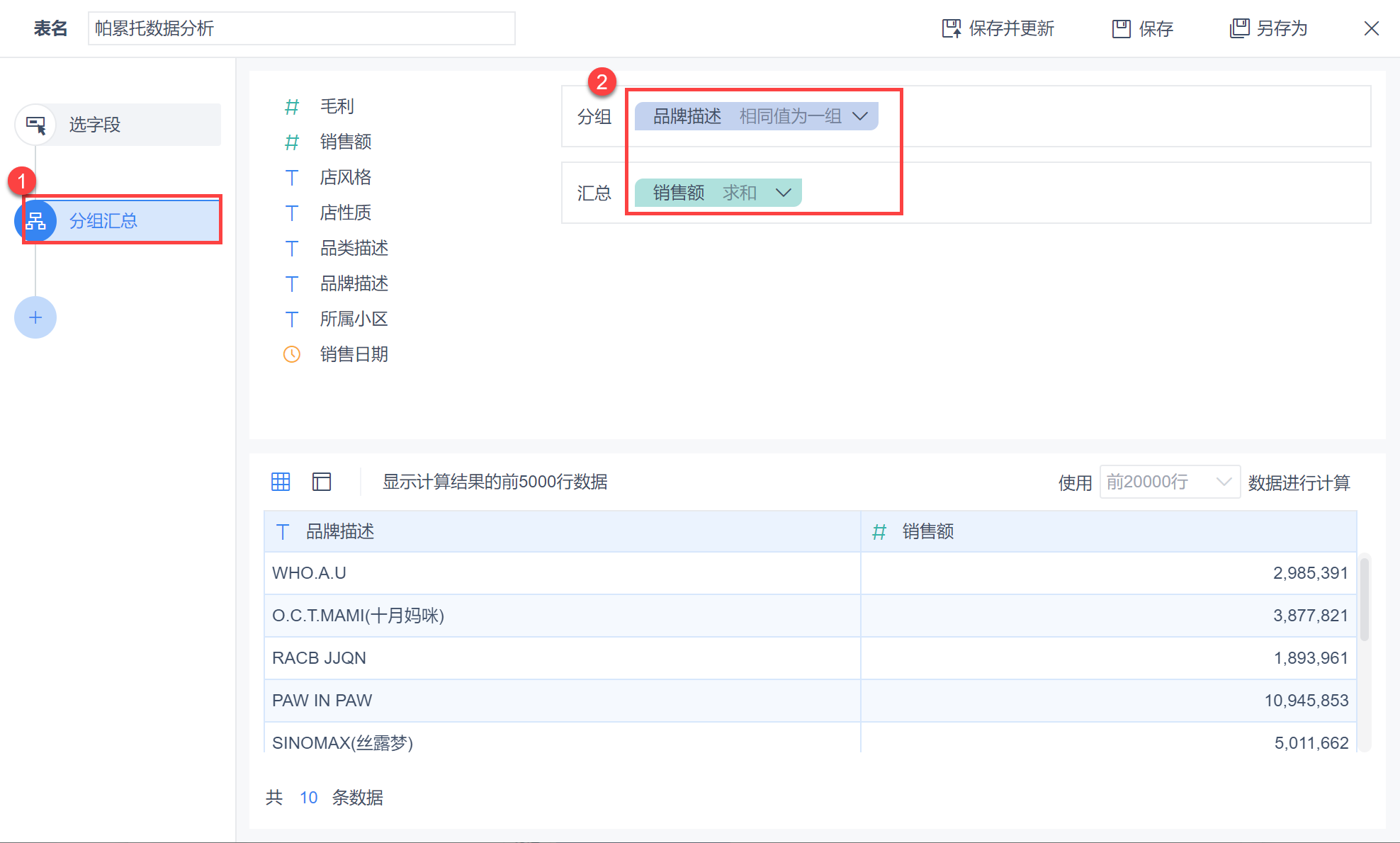

3.1.2 分组汇总
点击+,选择「分组汇总」,将「品牌描述」拖入「分组」框,将「销售额」拖入「汇总」框,如下图所示:

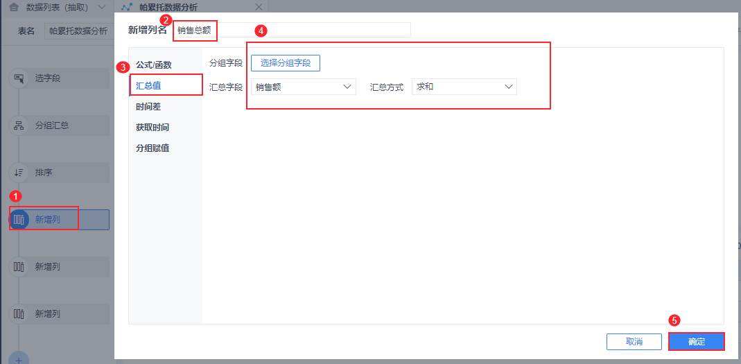

3.1.4 求销售总额
1)点击+,选择新增列,如下图所示:
2)给新增列命名为「销售总额」,选择汇总值,汇总字段为「销售额」,汇总方式为「求和」,如下图所示:

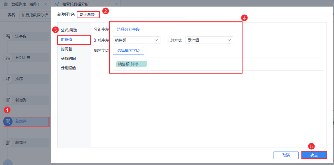

3.1.5 求累计总额
1)新增列步骤命名为「累计总额」,选择汇总值,汇总字段为「销售额」,汇总方式为「累计值」,排序字段为「销售额」并降序排列,点击确定,如下图所示:
2)得到「累计总额」字段如下图所示:

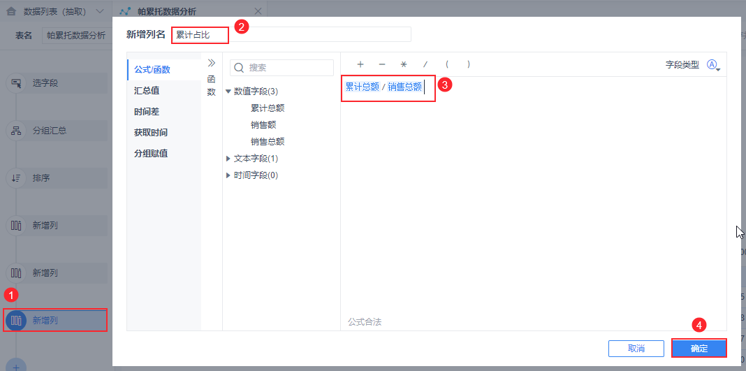

3.1.6 求累计占比
1)新增列,命名为「累计占比」,输入公式累计总额/销售总额,点击确定,如下图所示:
注:公式中累计总额和销售总额不能手动输入,需要点击数值字段的字段名。
2)得到「累计占比」字段如下图所示:
