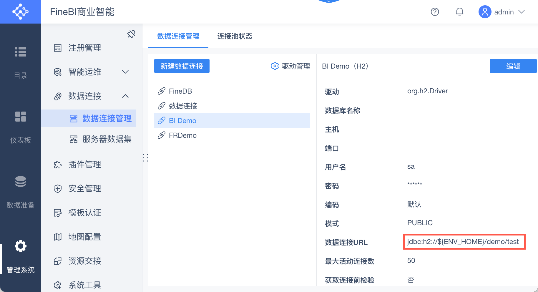

2.1 检查URL是否正确
参考 数据连接支持范围 ,找到对应数据库正确的 URL 格式,检查数据连接 URL 是否填写正确。如下图所示:

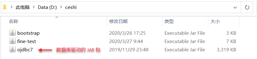

点击下载并解压获得附件:fine-tester.zip
将附件中的fine-tester.jar拷贝到任意目录下(英文目录,路径中不要有空格等特殊字符)。如下图所示:

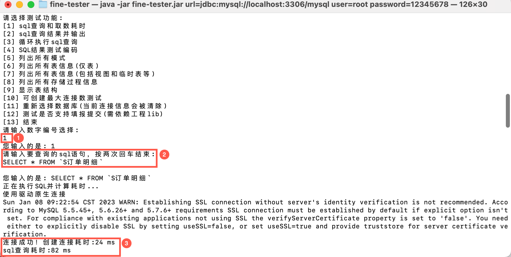

2.3.3 检查数据连接取数是否正常
1)输入数字编号 1,选择测试数据库功能(简单模式)后,根据提示输入数据库驱动代号、URL、用户名、数据库密码等。如下图所示:
注:若自检工具 fine-tester.jar 所在目录中无数据库驱动,需要手动输入数据库驱动的文件路径。
2)选择「SQL 查询和取数耗时」功能,输入需要查询的 SQL 语句。
若输入 SQL 语句后,出现「SQL查询耗时」,则表明小工具连接成功。若中途出现报错,表明除 BI 外的数据库连接环境有问题,需要检查数据库和数据库驱动。
连接成功后,可以通过「创建连接耗时」和「SQL查询耗时」这两个时间对当前数据连接进行排查。如果是创建连接耗时过长,一般是网络通信问题,如果是 SQL 查询耗时较长就需要优化 SQL。如下图所示:

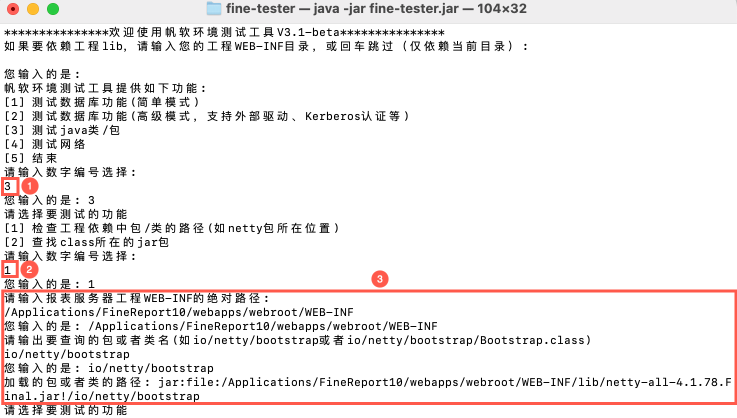

2.3.4 检查工程依赖包的位置
启动工具后,输入数字编号 3 进入「测试 java 类/包」模式,根据提示输入信息后,对工程依赖包的位置进行排查。如下图所示:

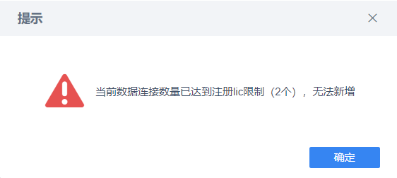

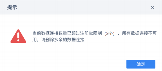

问题描述:
1)用户新增数据连接时报错「当前数据连接数量已达到注册lic限制(x个),无法新增」。如下图所示:
2)管理员进入数据连接管理页面时,报错「当前数据连接数量已超过注册lic限制(x个),所有数据连接不可用,请删除多余的数据连接」。如下图所示:
3)资源迁移时,报错“当前数据连接数量已达到注册lic限制(x个),无法导入”
原因分析:
工程注册时,会对数据连接数进行限制。若达到限制值,则会出现报错或异常状态。
超级管理员登录数据决策系统,在当前页下访问http://IP:端口/webroot/decision/v10/register/info/license,即可查看注册时的限制值。
若数据连接数达到限制值,则将无法添加数据连接,新添加的数据连接不显示。
解决方案 1:删除系统中多余的数据连接,不让数据连接的数量超过注册 lic 的限制,即可新增数据连接。
解决方案 2:如果用户实在需要超过限制的数据连接,可以重新注册,提高数据连接数量的限制。详情请参见:本地机器信息认证
