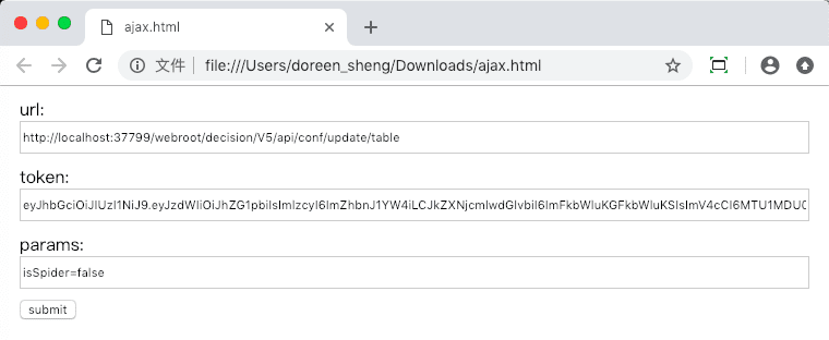

           此处提供了批量转换直连为抽取的工具:ajax.html,下面我们介绍一下该工具的使用方法。
           a. 在浏览器打开该html文件,输入对应的URL、token和params,如下图:
              222
              URL:该数据决策系统的对应URL,例如:http://localhost:37799/webroot/decision/V5/api/conf/update/table
              token:从数据决策系统访问Cookie获取的fine_auth_token,如下图:
                         222
              params:isSpider=false
           b. 输入对应值以后,点击下方的submit按钮,执行完成后出现如下图的404报错,则表示执行成功,数据计算模式即切换成功。
