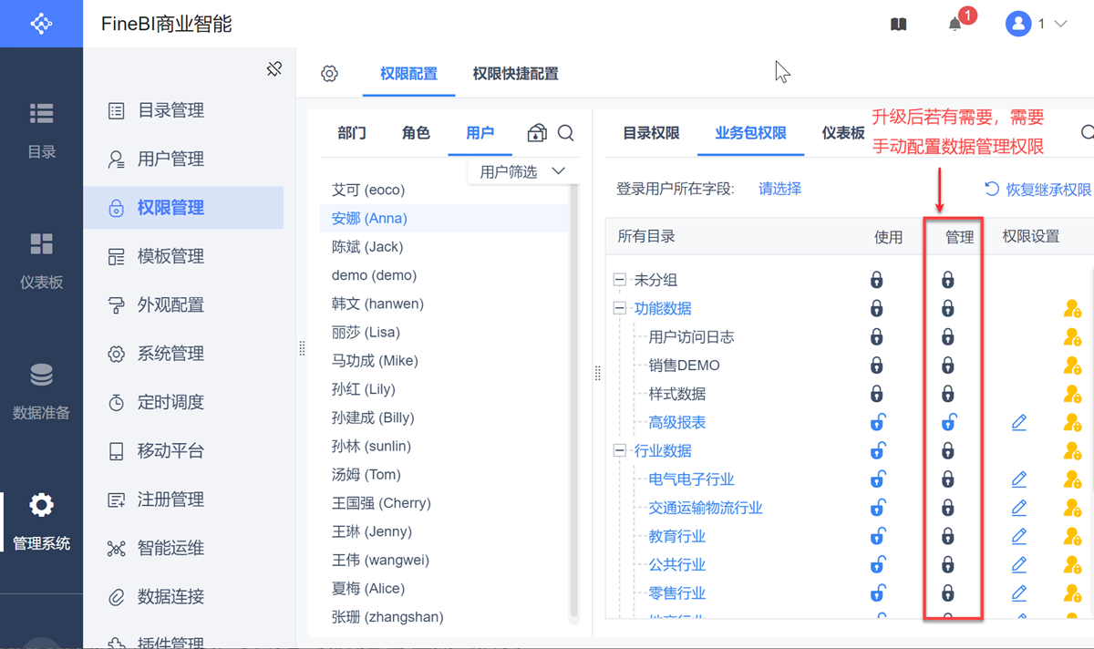

4.1 在管理系统>权限设置中打开分级授权,给用户配置了数据配置的权限,升级到 2020-01-15 的5.1 版本默认为数据使用权限,如有需要,需要重新配置数据管理权限。如下图所示:
