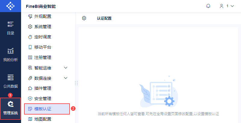

2.1 登录数据决策系统
管理员登录FineBI系统,点击「管理系统>模板认证」,
或直接在浏览器地址栏中输入:http://IP:端口号/webroot/decision#management/template-authority 。
模板认证默认不开启,即当前所有的模板任何人都可以查看,如下图所示:

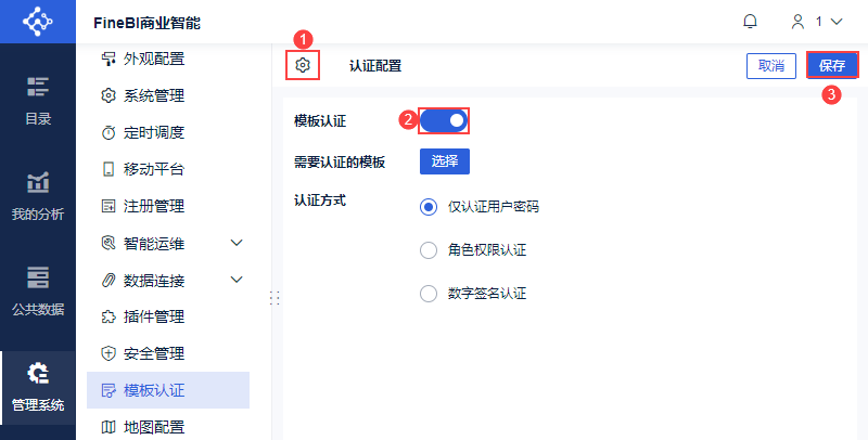

2.2 开启模板认证
点击左上角「认证设置」按钮,开启模板认证,配置需要认证的模板及认证方式,如下图所示:

2.2.2 选择认证方式
管理员可自行选择认证方式,三种认证方式的设置过程如下:
1) 仅认证用户密码
2) 角色权限认证
3) 数字签名认证
