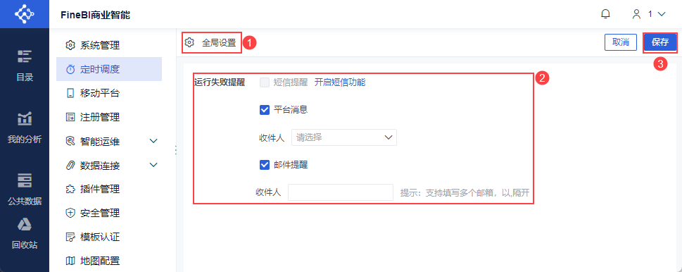

3)定时调度任务执行失败后,超级管理员可以通过短信、平台通知、邮件等方式及时接收失败提醒。

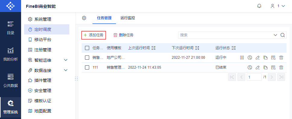

2.1 添加任务
点击「添加任务」,即可进入定时调度任务设置步骤中。如下图所示:

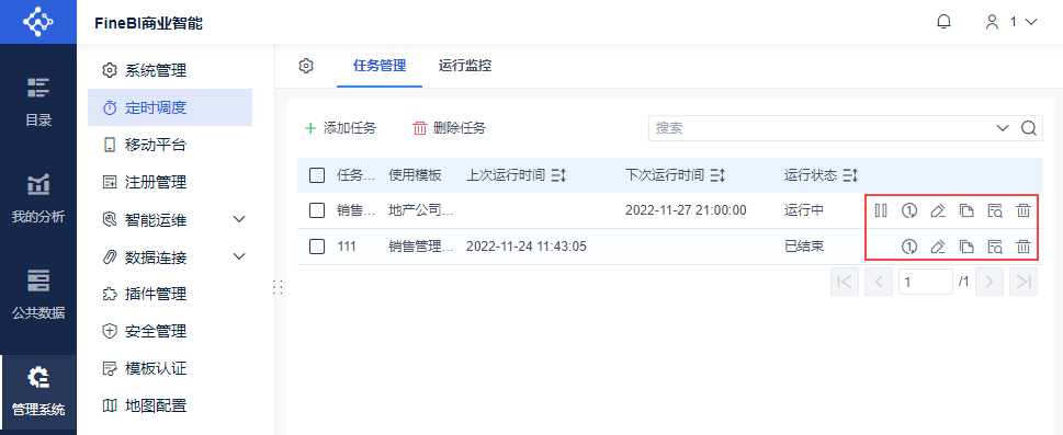

2.2 管理任务
对于每一个定时调度任务,在「任务管理界面」,可以看到任务名称、使用模板、上次运行时间、下次运行时间、运行状态。
管理员可根据上次运行时间、下次运行时间、运行状态对任务进行排序。
管理员可对每一个定时调度任务进行暂停执行、执行一次、编辑任务、复制任务、查看任务、删除任务等操作。
如下图所示:
注1:无调度对象类型的定时调度任务显示在列表中时,「使用模板」下显示的是- -。
注2:不支持对定时调度任务进行分组管理和批量执行。

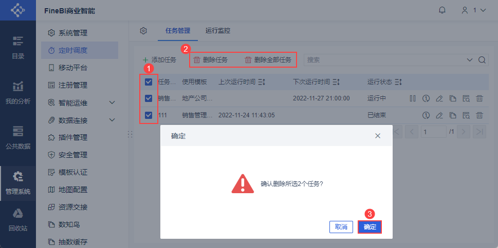

2.3 删除任务
管理员可勾选多个/全部任务,点击「删除任务」/「删除全部任务」,来删除定时调度任务。如下图所示:

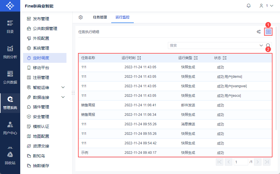

列表结构:
每个定时调度节点的运行情况均生成一条执行结果,以明细表形式展示。

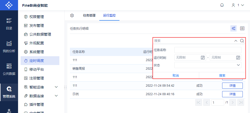

3)通过搜索可显示所有日期的定时调度任务运行数据。
管理员可直接点击搜索按钮,列表中将显示所有日期的定时调度任务运行数据。
管理员可手动输入任务名称,简单模糊搜索所有日期的定时调度任务运行数据。
层级结构下,管理员可点击弹出下拉框,按照任务名称、运行时刻、状态,复杂模糊搜索所有日期的定时调度任务运行数据。
列表结构下,管理员可点击弹出下拉框,按照任务名称、运行时刻、运行类型、状态,复杂模糊搜索所有日期的定时调度任务运行数据。
如下图所示:
