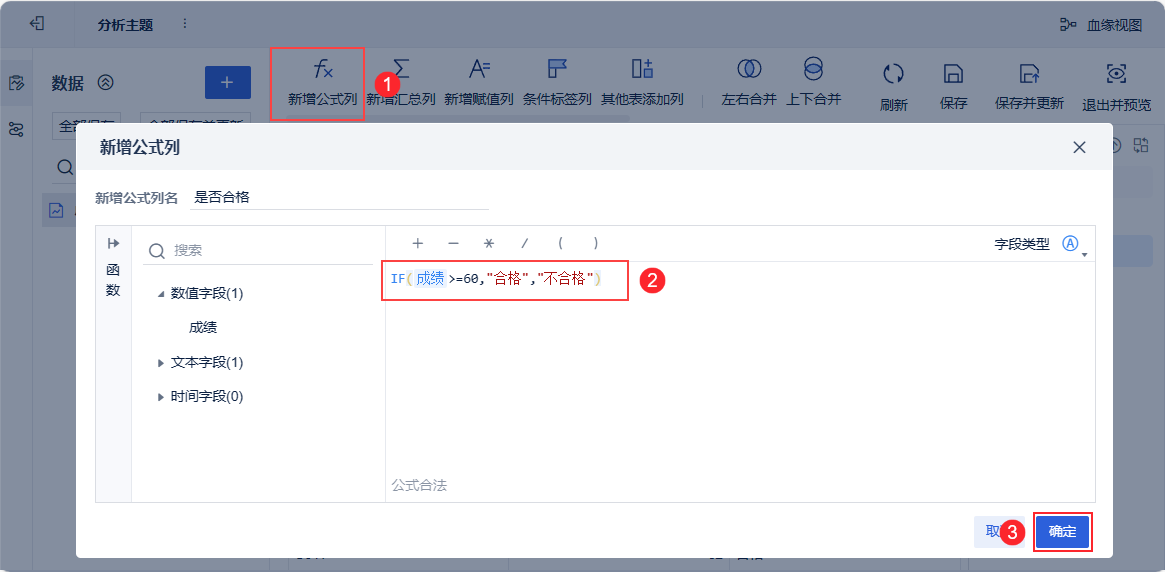

3.1 示例一:单条件判断
示例数据:成绩表.xlsx
1)判断学生成绩是否合格。在主题中使用 新增列 ,输入如下图公式。
若 成绩≥60,返回“合格”,否则返回“不合格”
2)计算结果如下图所示:

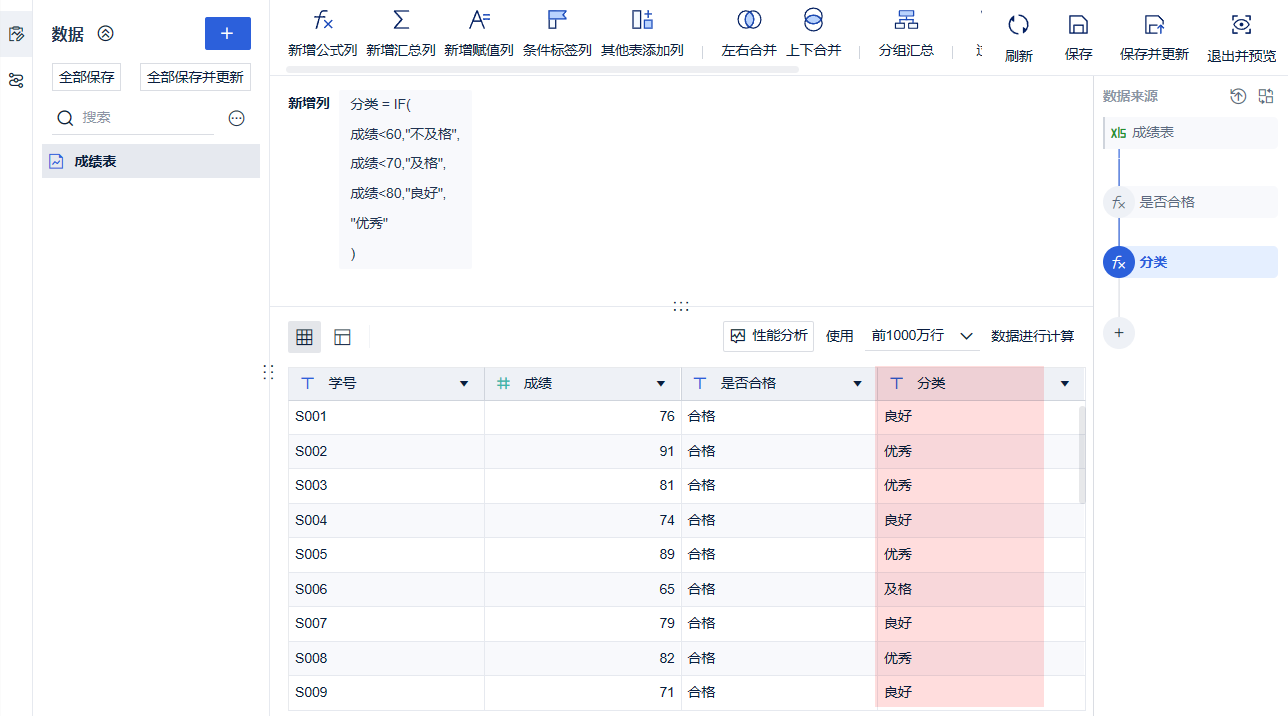

3.2 示例二:多条件判断
若还想进一步将学生的成绩分成「优秀、良好、及格、不及格」,用 IF 函数如何实现呢?
成绩<60分:不及格
60≤成绩<70:及格
70≤成绩<80:良好
成绩≥80:优秀
1)使用示例数据,在主题中使用 新增列 ,输入如下图公式。
成绩满足第一个条件“<60”时,返回“不及格”;满足了第一个条件的数据,不再参与第二个条件的判断;满足第一个条件和第二个条件的数据,不再参与第三个条件的判断,以此类推...
若 FineBI 版本在 6.0.16 之前,多条件判断需要写 if 函数嵌套。
本示例实现公式:if(成绩<60,"不及格",if(成绩<70,"及格",if(成绩<80,"良好","优秀")))
2)计算效果如下图所示:
