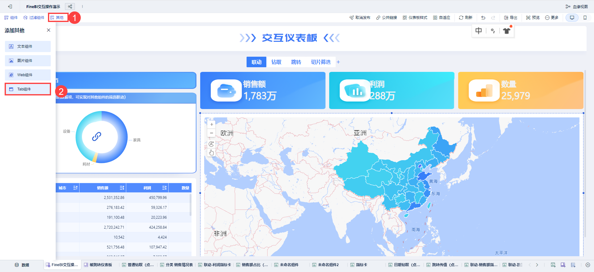

1)添加「其他组件>Tab 组件」。如下图所示:

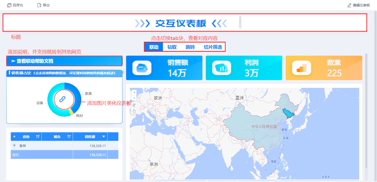

这样一张交互专题的仪表板就完成了,接下来,我们可以对其添加标题等,进行美化。
3.1 添加标题
例如,添加一个文本组件作为标题。输入文本并调整格式,如下图所示:
文本组件使用详情可参考:文本组件简介
3.2 添加备注(可加超链)

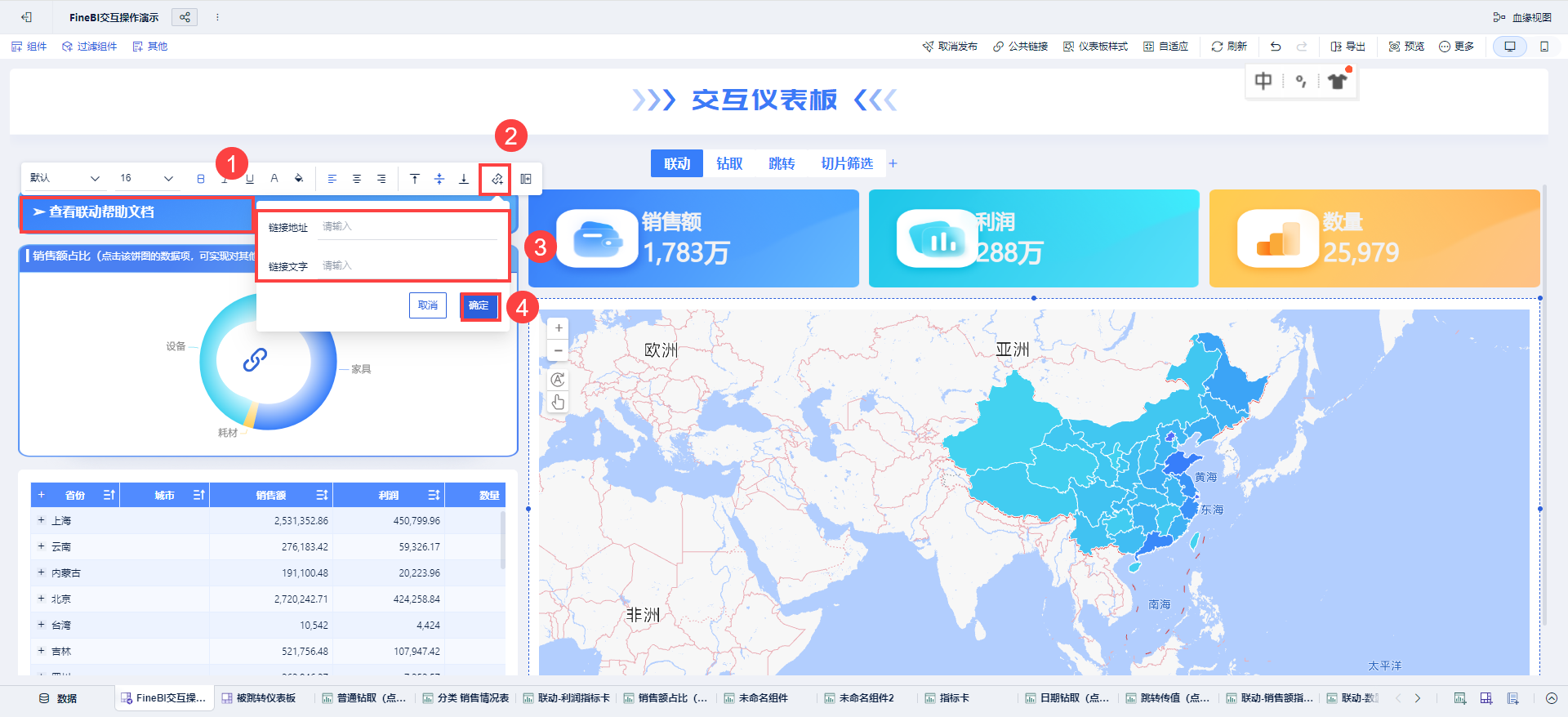

我们还能够在「联动」tab 下,添加「文本组件」,并对文字「➢点击查看帮助文档」添加超链,例如添加超链:https://help.fanruan.com/finebi6.0/doc-view-1829.html,如下图所示:
完成后,点击链接,即可实现网页链接设置。
