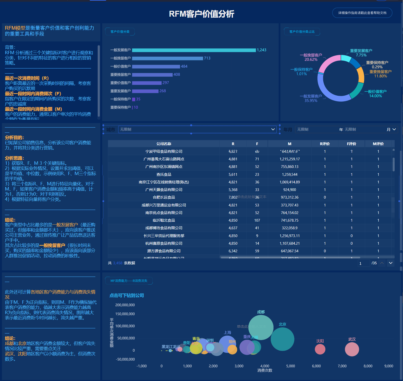

RFM 分析后,将客户划分为了不同分类,数据分析效果如下图所示:
仪表板效果如下图所示:
注:本示例未给出仪表盘的制作过程,具体仪表盘效果可以参考目录已有的RFM分析模板自行设计。

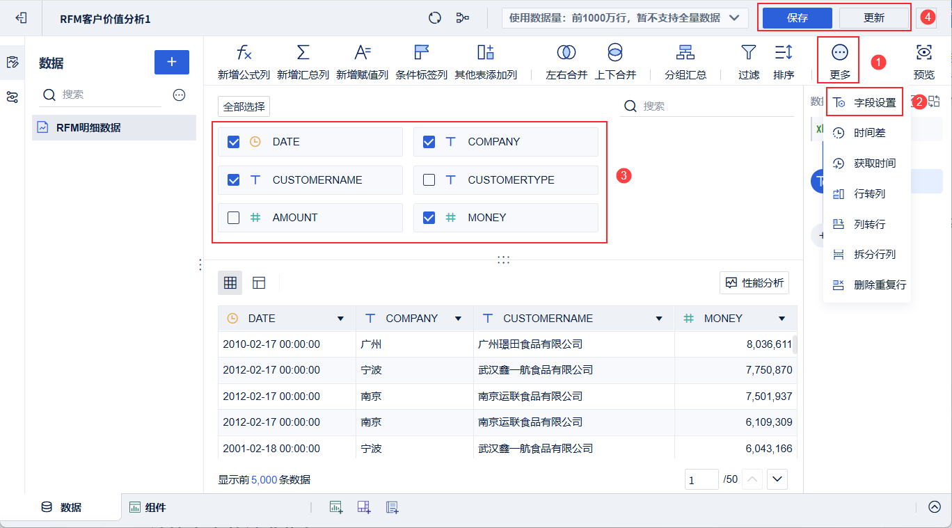

2)添加数据,点击「字段设置」勾选以下几个字段,点击「保存」并「更新」,如下图所示:

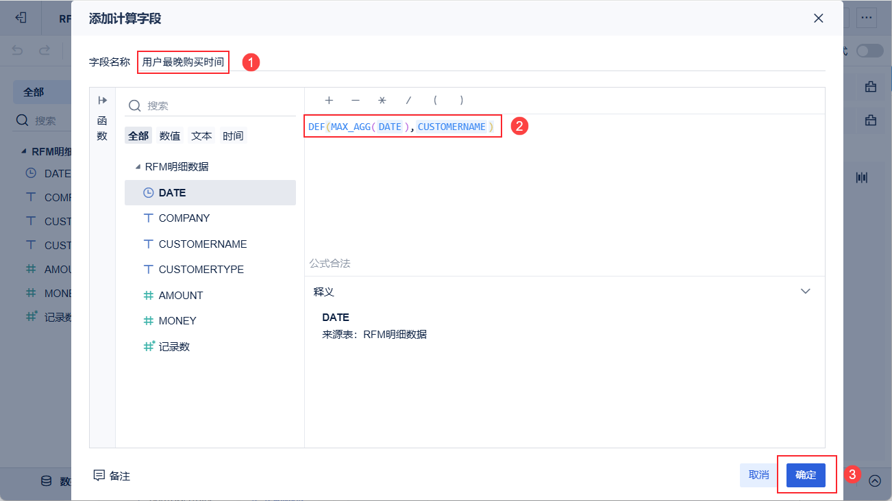

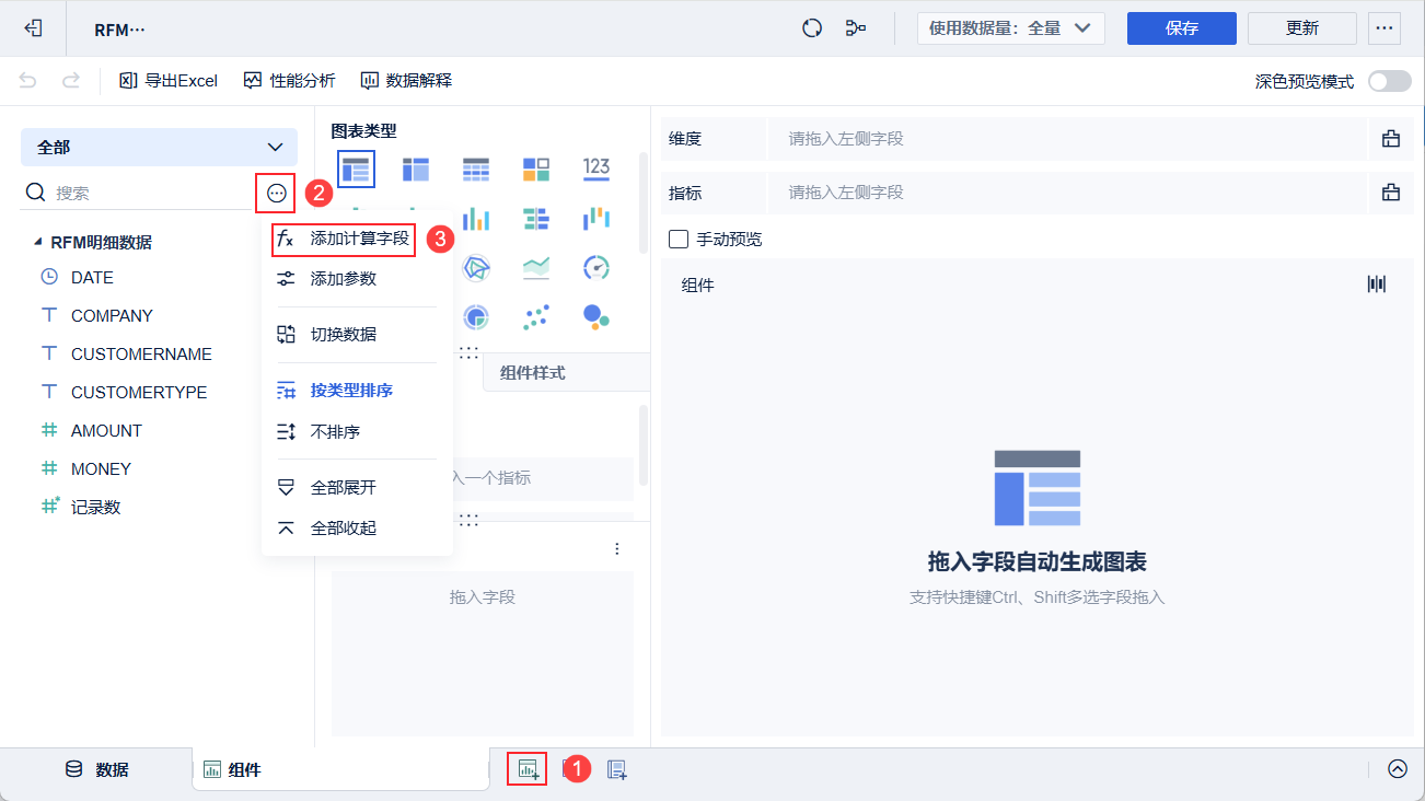

1)新建一个组件。添加一个计算字段,字段名称设为「客户最晚购买时间」,公式为DEF(MAX_AGG(DATE),CUSTOMERNAME),如下图所示:

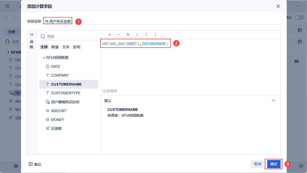

2)添加一个计算字段,字段名称设为「M-客户购买金额」,公式为DEF(AVG_AGG(MONEY),CUSTOMERNAME),如下图所示:

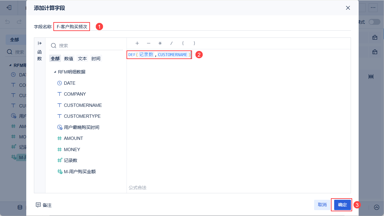

3)添加一个计算字段,字段名称设为「F-客户购买频次」,公式为DEF(记录数,CUSTOMERNAME),如下图所示:

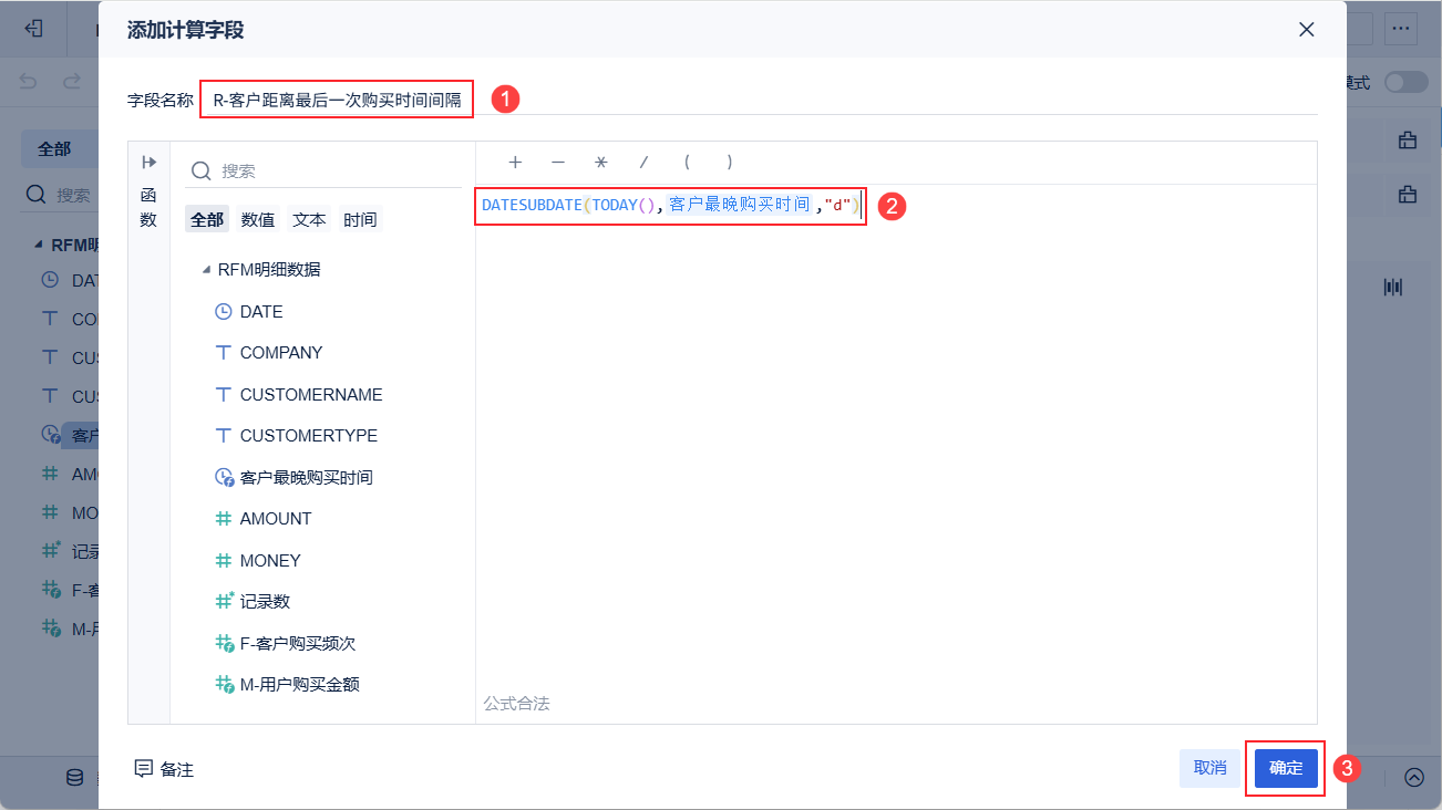

4)客户距离最后一次购买时间间隔,增加一个计算字段,字段名称设为「R-客户距离最后一次购买时间间隔」,公式为DATESUBDATE(TODAY(),客户最晚购买时间,"d")如下图所示:

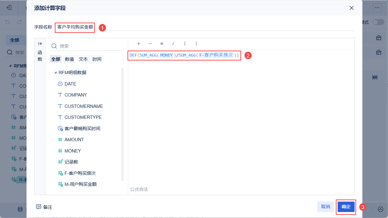

SUM_AGG(MONEY)求出客户所有消费总金额,SUM_AGG(F-客户购买频次)得到客户消费总频次,两者相除得到客户平均购买金额。
添加一个计算字段,字段名称设为客户平均购买金额,公式为DEF(SUM_AGG(MONEY)/SUM_AGG(F-客户购买频次))。如下图所示:

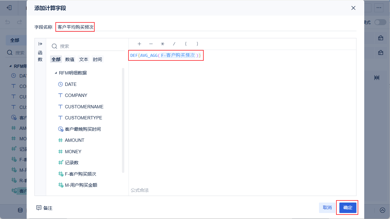

3.3.2 客户平均购买频次
添加一个计算字段,字段名称设为「客户平均购买频次」,公式为DEF(AVG_AGG(F-客户购买频次))。如下图所示:

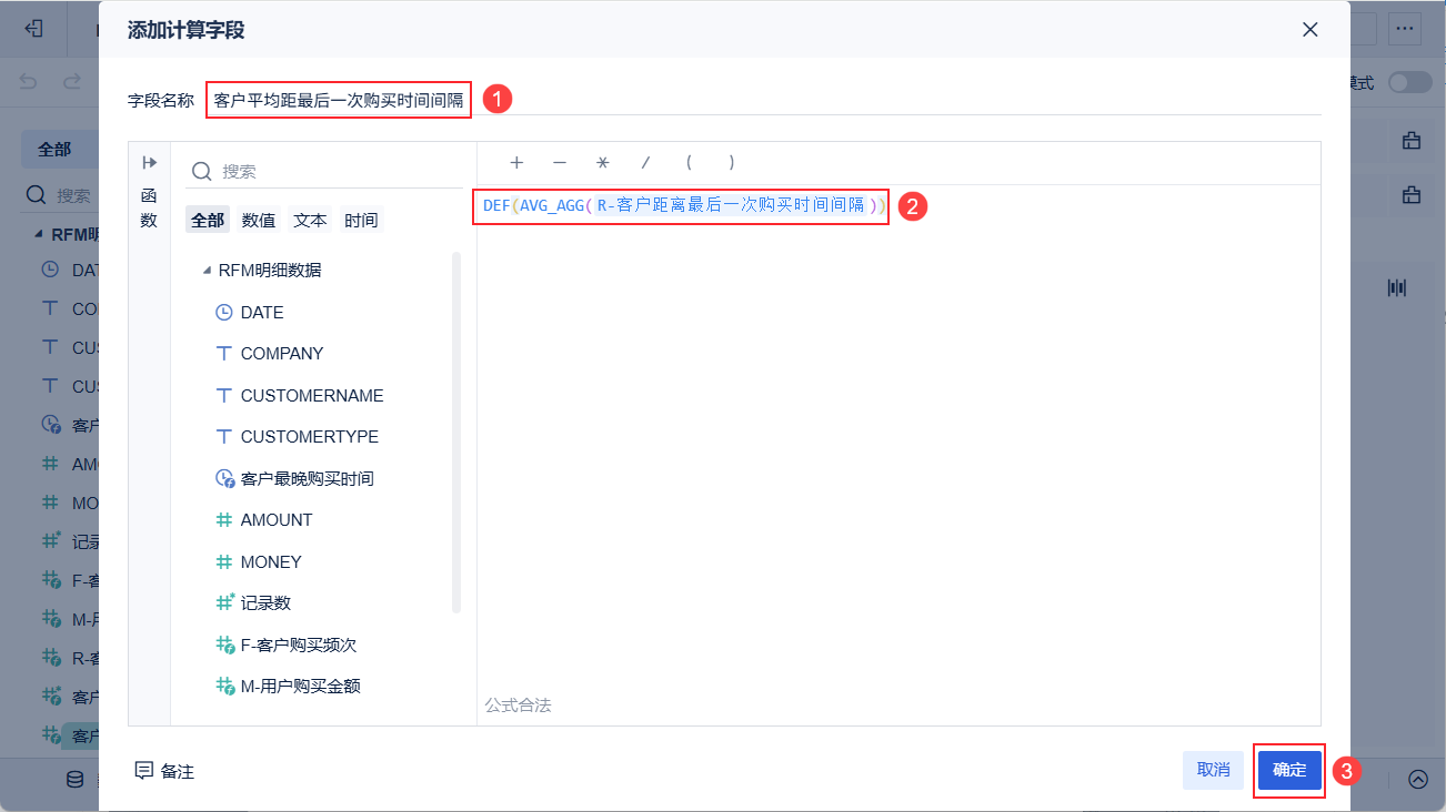

3.3.3 客户平均距最后一次购买时间间隔
添加一个计算字段,字段名称设为「客户平均距最后一次购买时间间隔」,公式为DEF(AVG_AGG(R-客户距离最后一次购买时间间隔))。如下图所示:

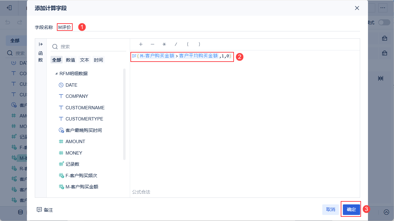

添加一个计算字段,字段名称设为「M评价」,当用户平均单次消费金额大于用户总体平均值时,标记为 1 ,否则标记为 0 ,公式为IF(M-客户购买金额>客户平均购买金额,1,0)。如下图所示:

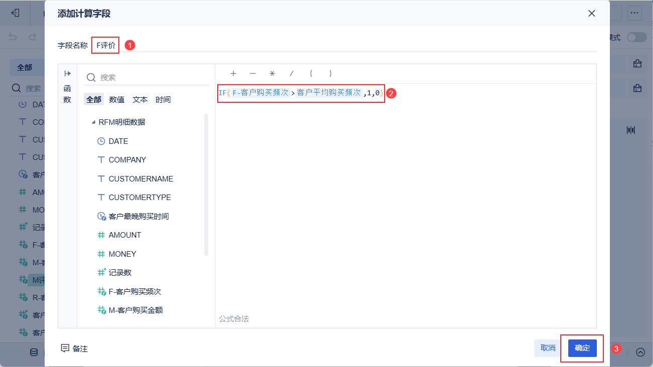

添加一个计算字段,字段名称设为「F评价」,当用户消费次数大于用户总体平均值时,标记为 1 ,否则标记为 0 ,公式为IF(F-客户购买频次>客户平均购买频次,1,0)。如下图所示:

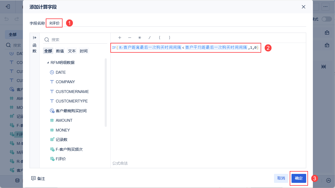

添加一个计算字段,字段名称设为「R评价」,当用户消费次数大于用户总体平均值时,标记为 1 ,否则标记为 0 ,公式为IF(R-客户距离最后一次购买时间间隔<客户平均距最后一次购买时间间隔,1,0)。如下图所示:

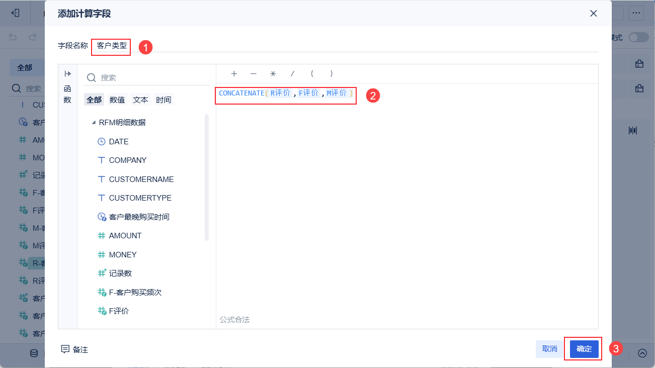

3.5.1 添加 RFM 指标
添加一个计算字段,字段名称设为「客户类型」,使用 CONCATENATE() 函数将 RFM 向量化值拼接起来,顺序为:最近一次消费距今天数评价、消费次数评价、次均消费金额评价。公式为CONCATENATE(R评价,F评价,M评价),如下图所示:
