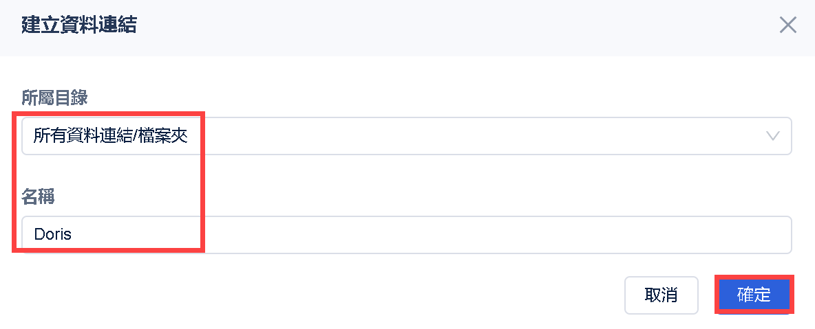

    3.4 具體連結步驟
    建立資料連結步驟請參見:建立並管理資料源

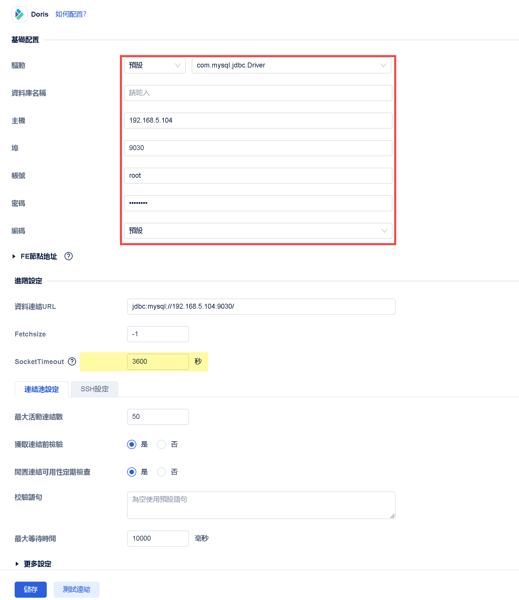

    部分設定項說明如下表所示:
    設定項
    說明
    FE 節點地址
    如果 Doris 作為資料寫入端時使用,則需要配置 FE 節點
    值說明:
    填寫 IP 地址或主機名以及埠號
    多個地址以,隔開
    HTTP 協定:
    • 若適配 HTTP 協定,格式為:ip:port。其中 IP 是 FE 節點 IP,port 是 FE 節點的 http_port;可使用show frontends語句,查詢 fe 相關埠
    • 例如:192.168.101.71:8030,192.168.101.209:9030;可以填寫多個,系統將以輪詢方式進行資料寫入;填寫多個 FE 節點地址時,將選取第一個可用的 FE 節點進行連結
    HTTPS協定:
    • 4.2.13.4 及之後版本,新增適配 HTTPS 協定,格式為:https://ip:port
    • 支援填寫多個地址,多個地址間用英文逗號隔開,系統將以輪詢方式進行資料寫入;填寫多個 FE 節點地址時,將選取第一個可用的 FE 節點進行連結
    SocketTimeout(4.1.14.1 及之後版本新增)1)值說明:
    配置當前資料連結的套接字逾時,單位為秒,預設值為 3600
    輸入框要求為非負整數,配置為 0 時,視為不設定逾時
    2)該設定項應用場景:
    在網路發生抖動時,可能會出現管道&定時任務發出查詢後,無限等待傳回資料的問題,使用者維運時,看不到報錯,但實際任務已不再同步資料
    配置該設定項後,將控制查詢在一個合理的範圍內,達到套接字逾時時間後,SQL 語句會自動中斷報錯,避免出現無限等待的問題
    3)該設定項控制的功能範圍:
    • 定時任務:對應資料源讀寫、SQL腳本執行、參數指派、全局指派參數
    • 管道任務:對應資料源讀寫
    • 資料發布:對應資料源查詢
    • 庫表管理:SQL執行
    參數配置
    4.2.16.2 新增此配置,支援配置參數
    參數配置、適用範圍及沖突說明請參考官方文檔:Apache Doris
