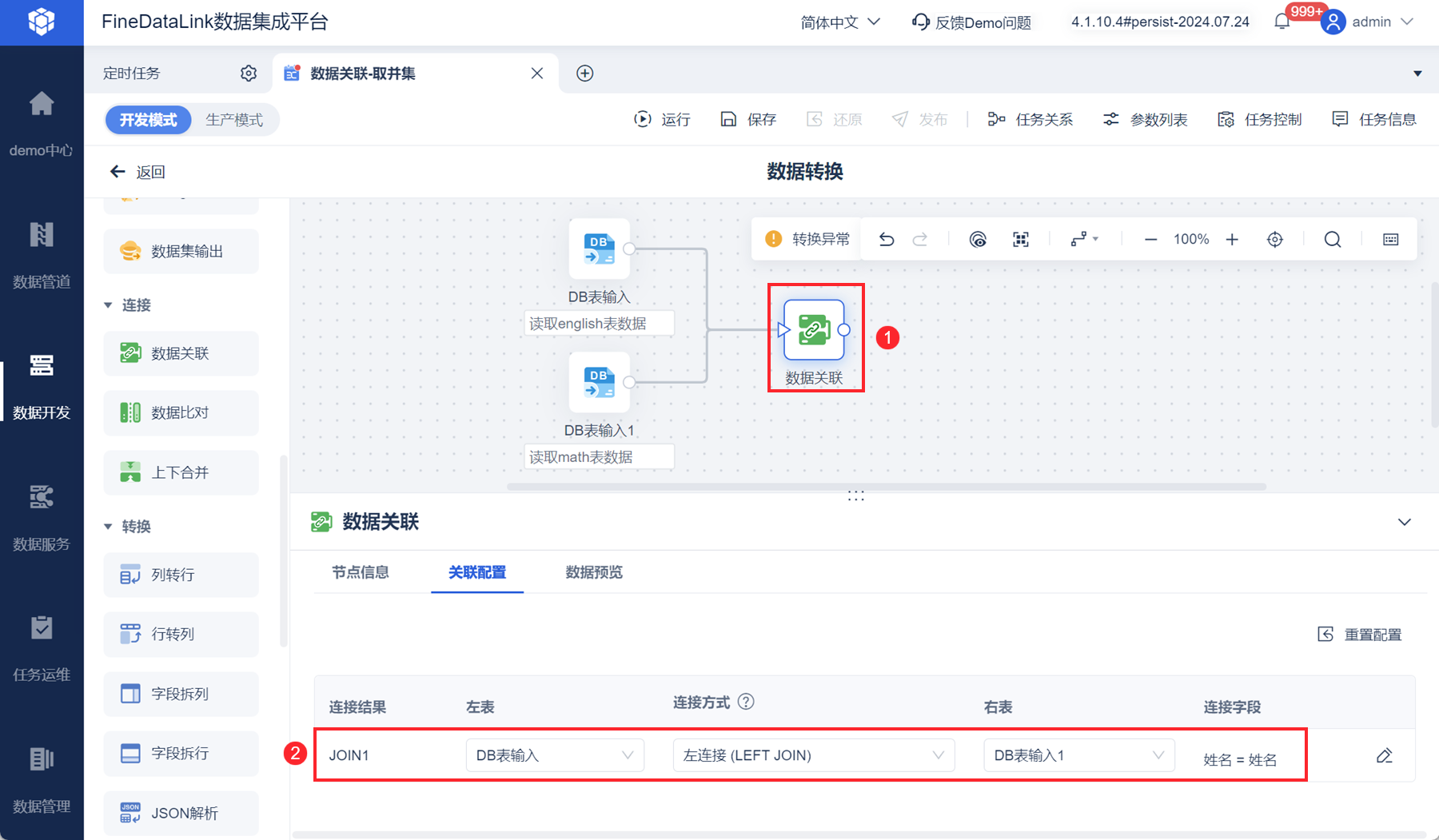

    1)拖入「資料聯動」算子,連結方式選擇左連結,連結欄位選擇姓名。如下圖所示:
    需注意:
    • 若聯動兩張表資料,左表、右表均為可選項;若聯動兩張以上表資料,從第二次聯動開始,左表不再是可選項,而是預設為上一步的連結結果,右表始終為可選項。
    • 可以選擇多個「連結欄位」,多個「連結欄位」為且的關係。
    • 遇到同名欄位,欄位名後綴自動加1,格式為:column1、column2、column3。
    • 若連結方式選擇左連結/右連結時,請確認好左表和右表是否正確(A表左聯動B表,與B表左聯動A表,聯動邏輯是不同的)。
