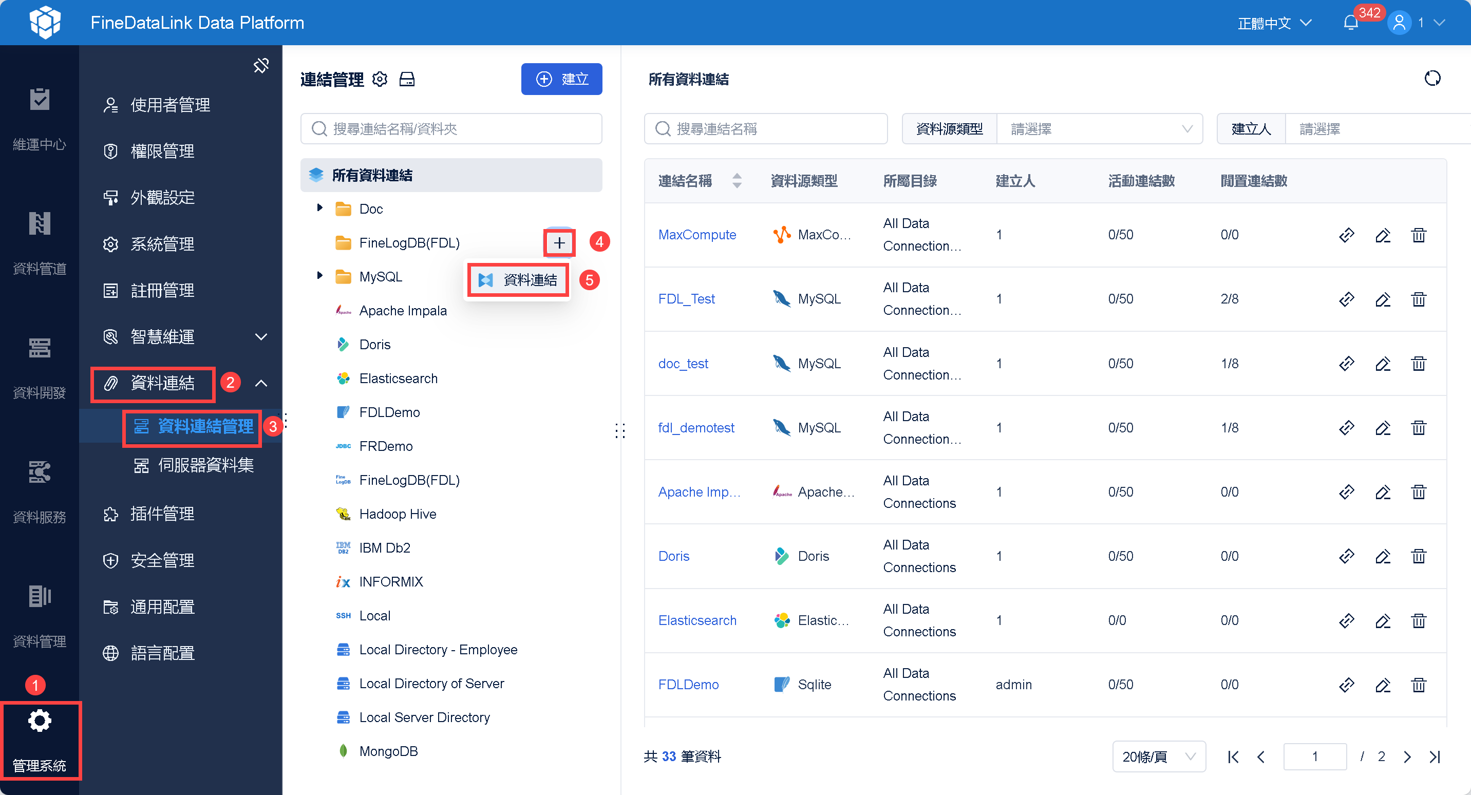

    1)管理者登入 FDL 工程,點選「管理系統>資料連結>資料連結管理」,選中某個資料夾後,建立資料連結。如下圖所示:
    2)設定資料連結名稱(可同時修改資料連結所在目錄)。如下圖所示:

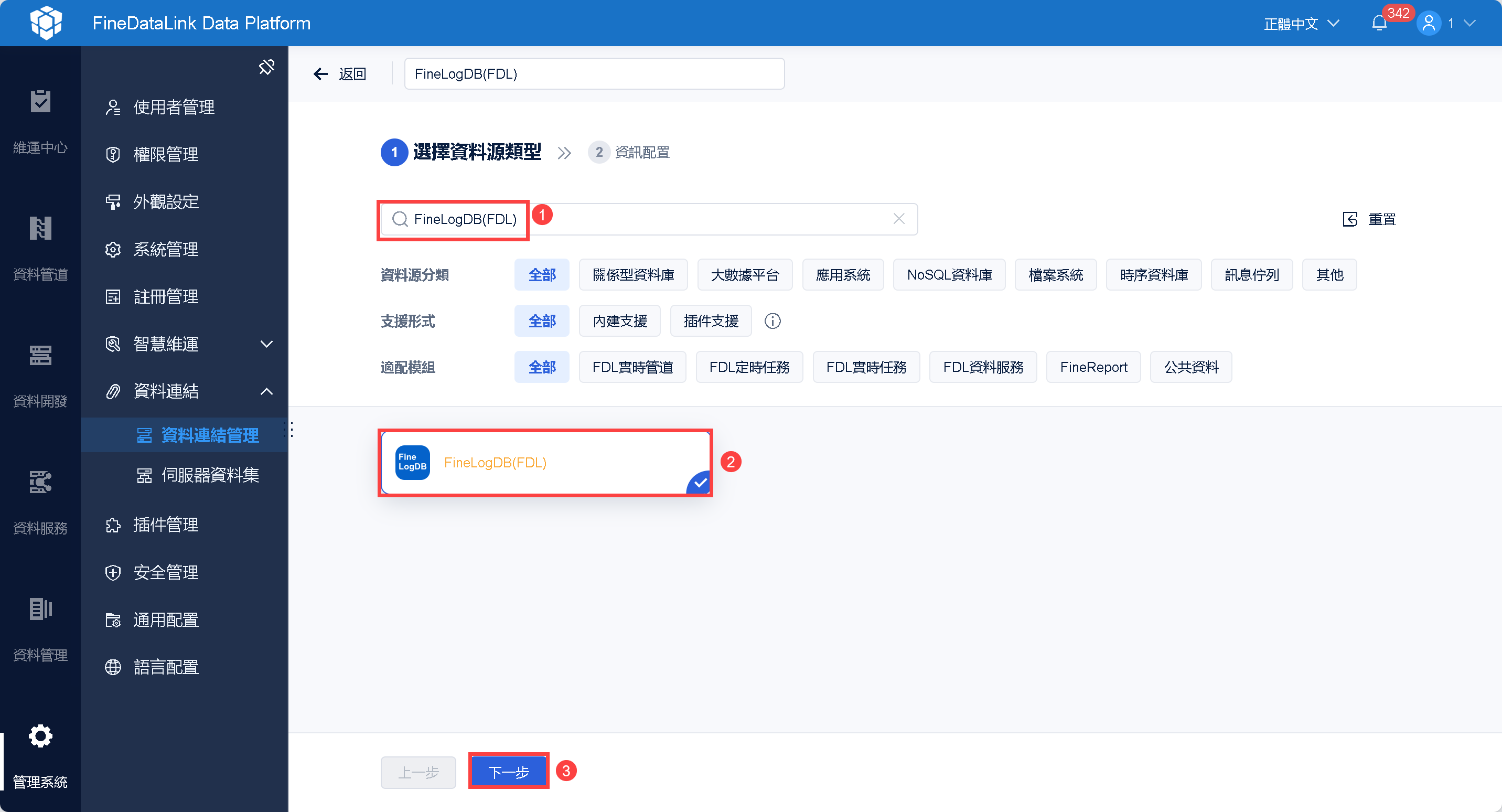

    3)可根據資料源分類、支援形式、適配模組、資料源名稱篩選資料庫。如下圖所示:

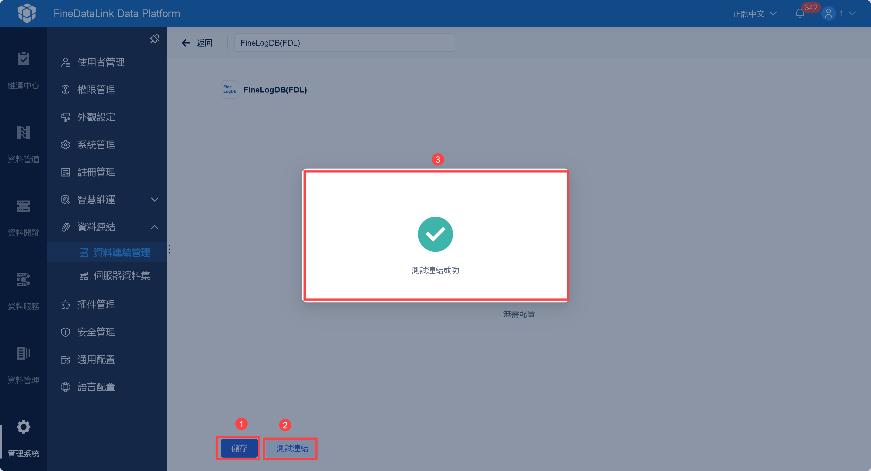

    4)點選「測試連結」,若連結成功則「儲存」該連結。如下圖所示:
