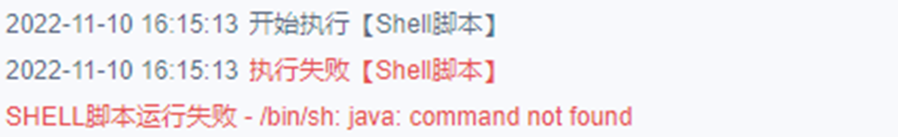

7.2 shell脚本报错,/bin/sh:java:command not found
原因:
FDL只能读取~/.bashrc下定义的环境变量。读取不到/etc/profile。
解决方案:
客户的环境变量需要定义在~/.bashrc中,如果定义在/etc/profile中的话shell脚本读取不到,需要在shell脚本中先执行source /etc/profile。
