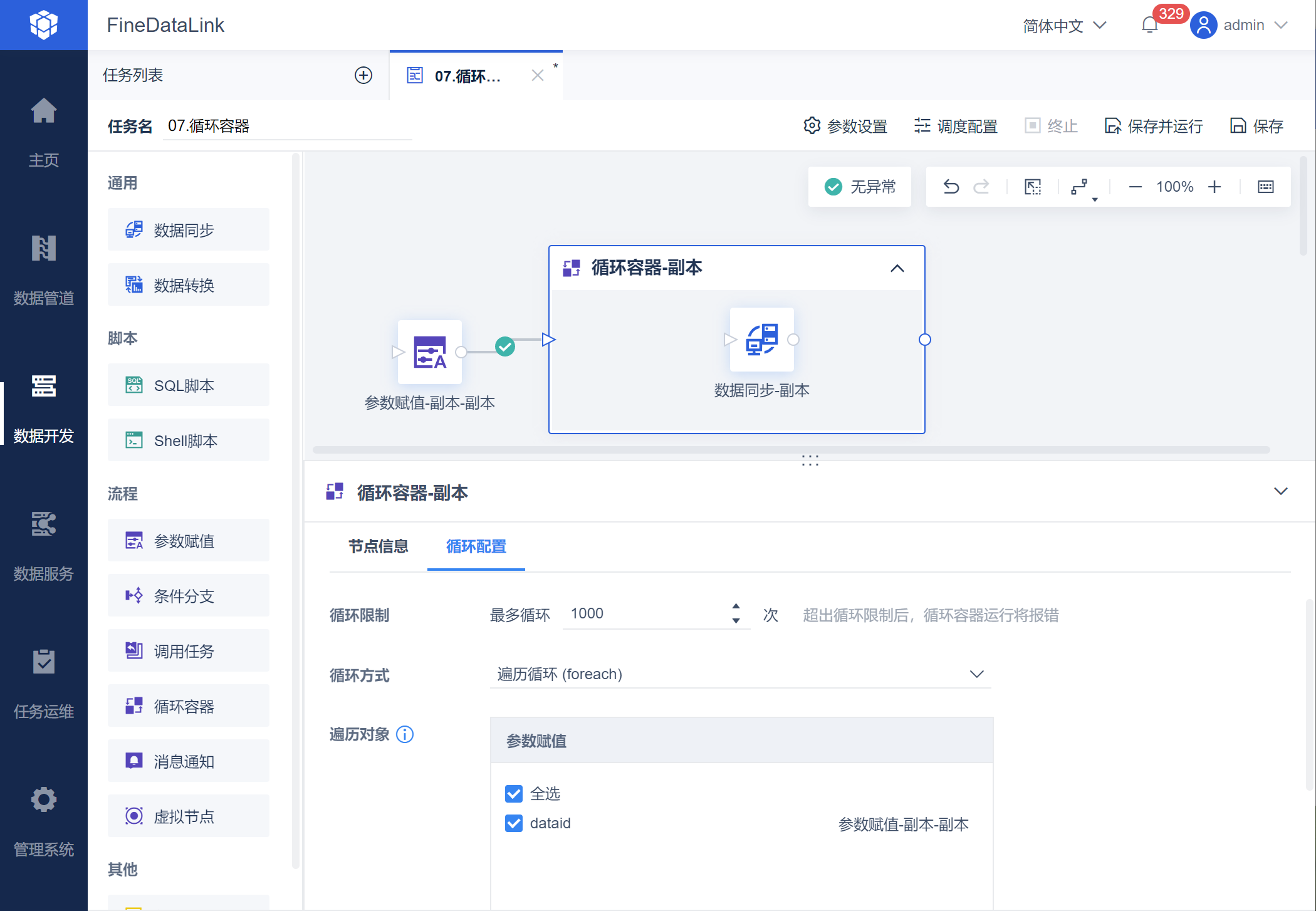

2.4 参数绑定循环容器
设置循环遍历对象,选择 3.1节设置的 dataid 参数,在数据同步 API 取数时,循环容器会一一将参数值赋给接口请求参数,如下图所示:
「循环容器」节点设置项介绍如下表所示:
设置项说明
循环限制
默认 128 次,用户可手动调整,上限为 10000 次,不可为空
超出循环限制后,循环容器运行将报错
循环方式-遍历循环
遍历参数输出的结果,遍历结束则循环结束,循环次数与遍历对象的元素个数一致
  • 当遍历值不为空时,继续下一次循环
  • 当遍历值为空时,结束容器内的循环
循环方式-条件循环
可设置「结束条件」,循环次数由条件决定:
  • 当条件判断返回值为 true 时,继续下一次循环
  • 当条件判断返回值为 false 时,结束容器内的循环
  • 条件中的参数可以是容器外的参数,也可以是容器内的参数
整体逻辑是先执行一次循环体,再判断条件。示例:条件循环首次执行时,条件判断返回值为 false,循环先执行一次,再跳出循环
遍历对象
可勾选参数:选择的参数逐行获取值,未选择的参数直接获取值
可以选择单个或多个参数,限制只能选择容器外的参数
结束条件
循环方式选择「条件循环」时,可设置「结束条件」。
