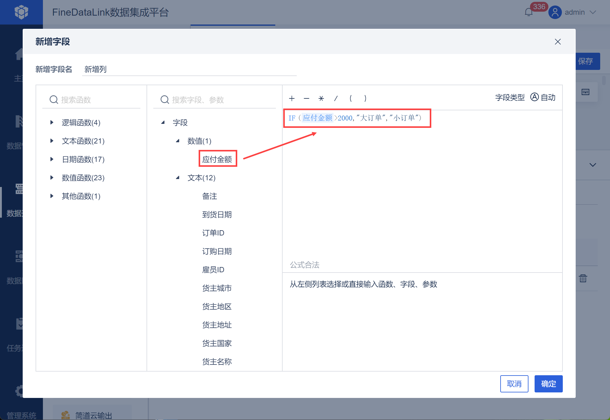

例如,假设有以下计算:
IF(应付金额>2000,"大订单","小订单")
对应计算内容如下所示:
内容
说明
函数IF
字段
合同金额
注:字段必须在左侧字段框中选择,不可手动输入。

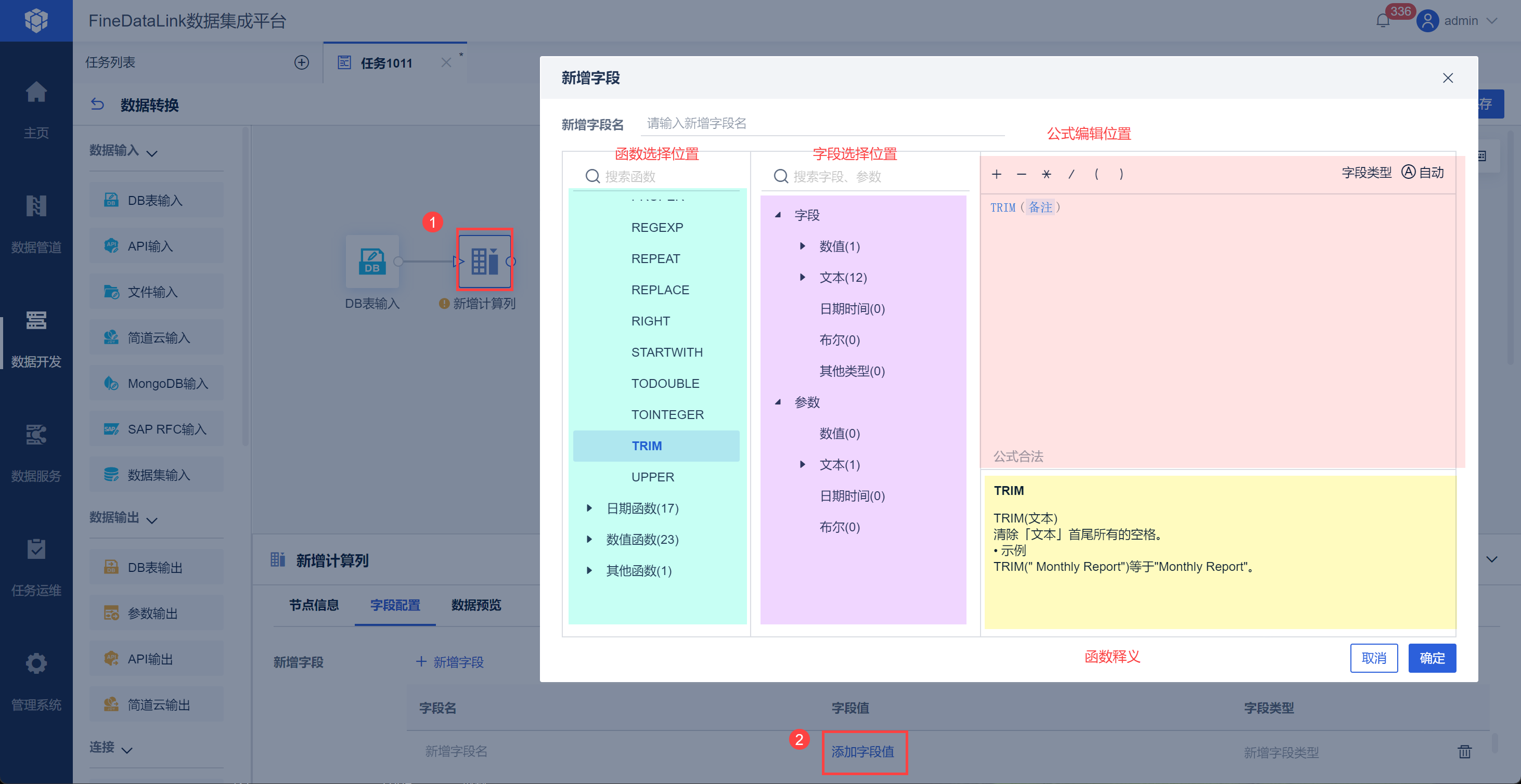

    例如:新建定时任务并在数据转换中新增计算列,单击「添加字段值」,将出现一个「函数列表」。紧接着是「字段选择位置」,从函数列表中选择函数时,最右侧的部分将更新,包含有关该函数的必需语法和说明的信息,并带有一个或多个示例,如下图所示:

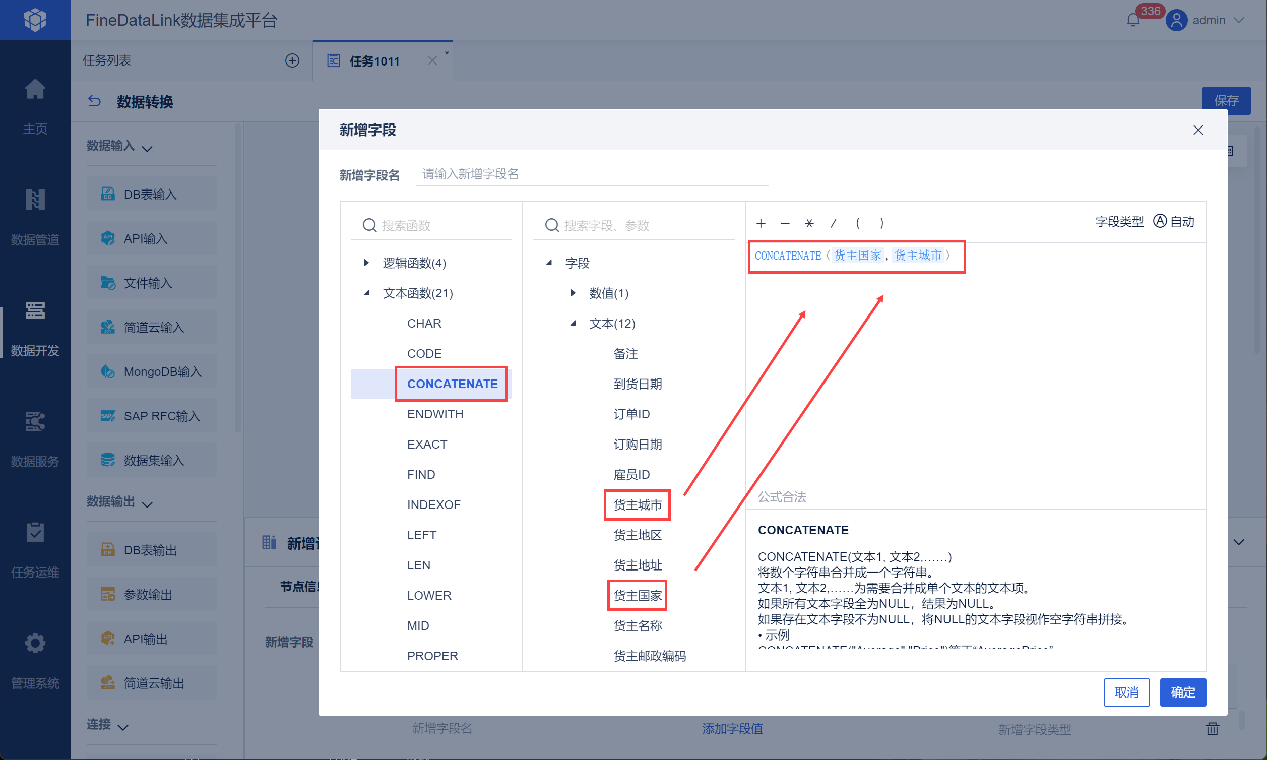

    可以在计算中插入字段。函数的语法通常会指明应在计算中的何处插入字段。例如:CONCATENATE(文本1, 文本2,……)。
    例如:如果要将「货主国家」和「货主城市」两字段进行合并,输入公式:CONCATENATE(货主国家,货主城市),在左侧的字段选择区域点击选择需要的字段,如下图所示:
    注:字段显示为浅蓝色底。
