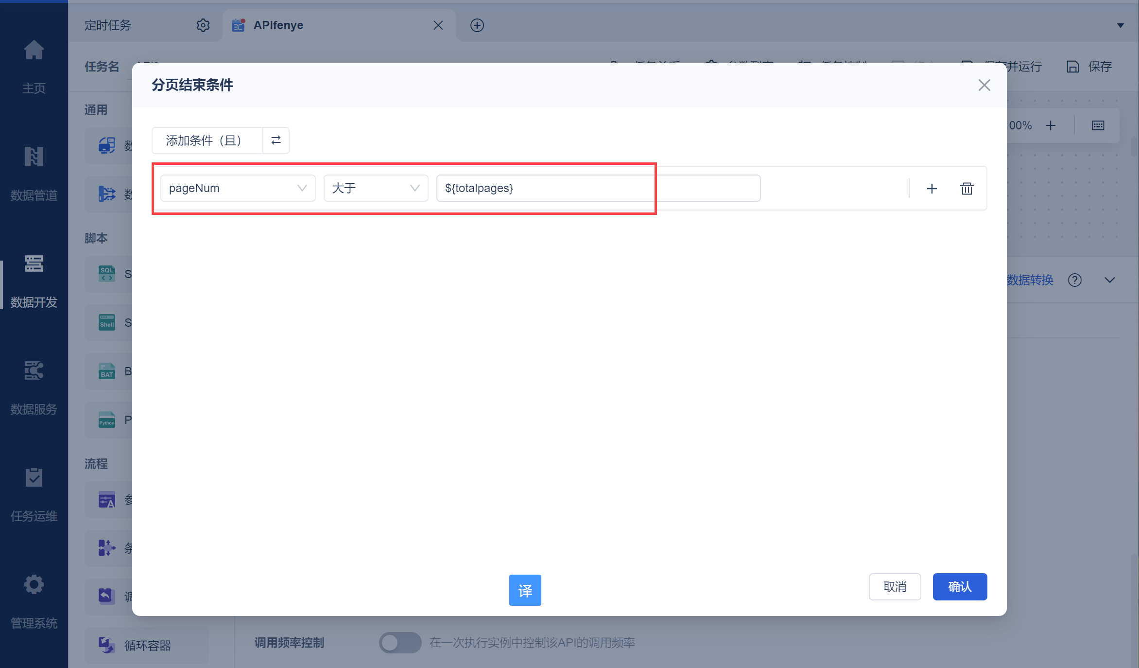

当页数参数 ${pageNum} 递增到大于总页数参数,则${totalpages},则分页结束,如下图所示:

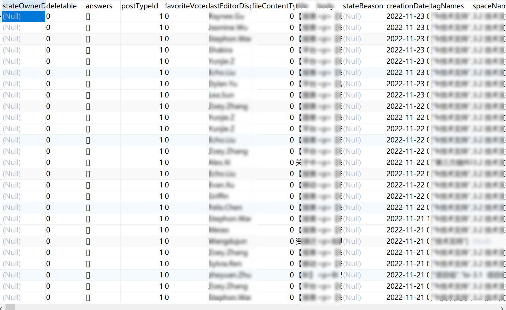

2.2.4 效果查看
保存并运行任务后,此时在数据库中即可出线取出的全部工单数据,如下图所示:

3.2.4 效果查看
