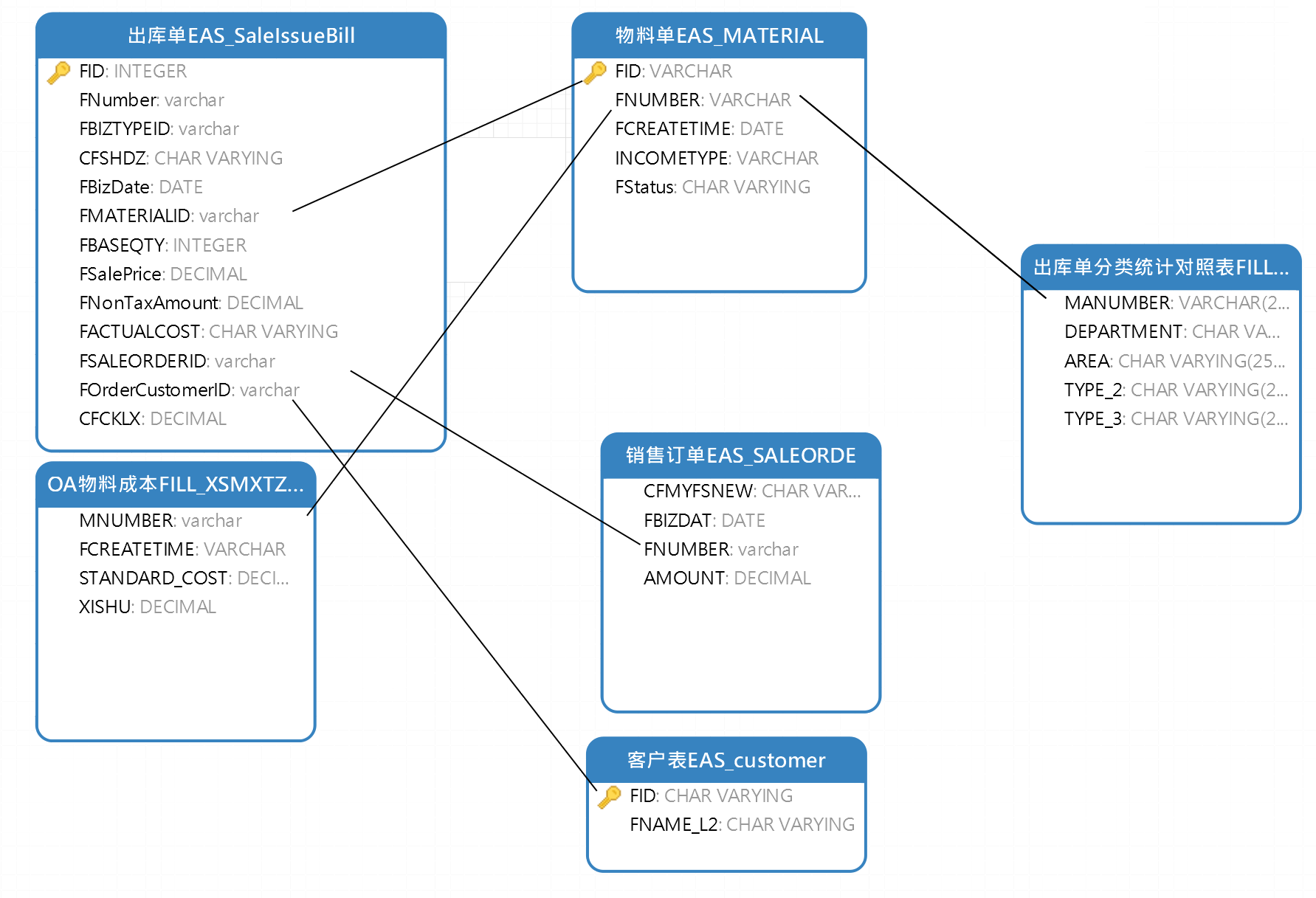

盘点所需原始数据如下:
出库单 EAS_SaleIssueBill、物料单 EAS_MATERIAL、销售订单EAS_SALEORDER、OA物料成本FILL_XSMXTZ_CB、客户表EAS_T_BD_customer、出库单分类统计对照表FILL_DIM_XSMTZ_MASTAT。各表的功能如下:
| 数据来源系统 | 表 | 作用 |
| EAS | 出库单EAS_SaleIssueBill | 明细表:记录每次出库的产品明细数据,一次出库一条数据,包括单据编号、业务类型、单据创建时间、物料ID、出库金额、数量、单价、出库类型等等。 |
| EAS | 物料单EAS_MATERIAL | 明细表:出库物料明细数据,包括物料编码、创建时间、物料状态 |
| EAS | 销售订单EAS_SALEORDER | 明细表:出库产品的销售成本明细数据,包括销售订单日期、销售单号、销售成本、贸易方式等等 |
| OA | OA物料成本FILL_XSMXTZ_CB | 明细表:物料标准成本明细数据 |
| EAS | 客户表EAS_T_BD_customer | 维度表:购买客户信息 |
| 数据库手动维护 | 出库单分类统计对照表FILL_DIM_XSMTZ_MASTAT | 维度表:出库物料编码对应的部门和分类(后台手动导入维护) |
例如收入的核心是通过出库材料实现的,因此在 EAS 系统「出库单」数据的基础上,通过关联「物料单」、「物料成本」、「销售订单」、「客户表」、「物料分类统计」等数据,形成企业财务收入的明细数据。
数据库源表间逻辑关系如下图所示:

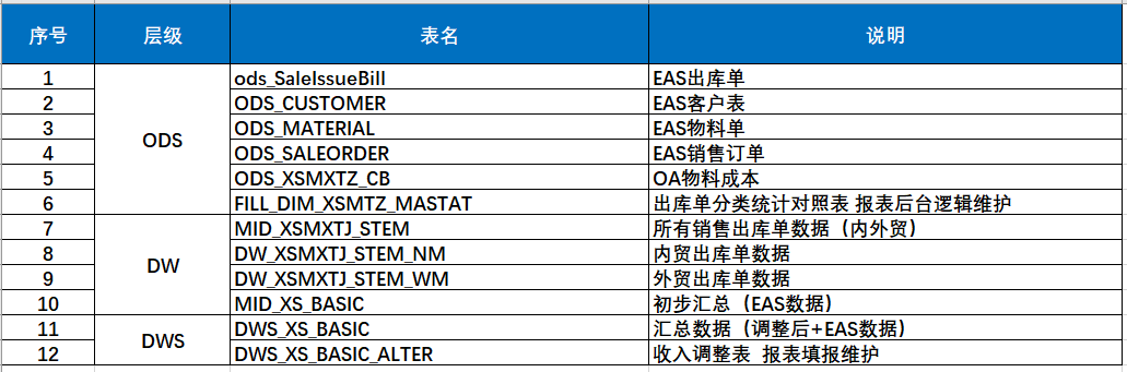

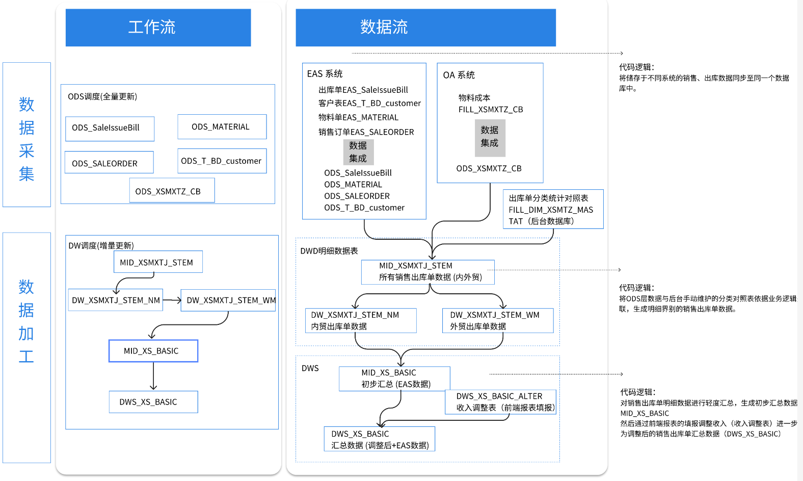

3. 数据流与工作流设计编辑
根据规范设计表名:
参考规范设计表名。
根据规范设计数据流:
本案例使用数据集成定时任务同步与 EAS 、OA 系统对接,取出明细数据,同步至数据仓库形成 ODS 层;
使用 FineDataLink 对数据进行数据关联、清洗、计算,以及和其他业务系统的打通之后,基于业务逻辑完整加工处理,得到衍生可应用的指标,装载入企业数据仓库,生成 DW 层明细数据和 DWS 层汇总数据。注:MID 为处理数据的中间表。
根据规范设计节点名:
为更好地定位节点与产出表,当前将节点产出表默认作为节点名,建议实际开发时也保持该规范。
根据规范设计工作流:
基于数据流设计工作流:FineDataLink 上任务上下游关系遵循节点名与表名一一对应原则,基于数据流设计工作流。
新增业务流程管理设计: ODS 全量同时同步源数据,无关联关系;DW 调度增量更新同步处理好的任务,有上下游执行关系,需要任务中连线相连。
同时需要设置定时调度任务的更新频率,例如一天更新一次。
4. 汇总需求编辑
| 阶段 | 操作对象 | 说明 |
| 数据采集阶段 | ods_SalelssueBill | |
| ODS_CUSTOMER | ||
| ODS_MATERIAL | ||
| ODS_SALEORDER | ||
| ODS_XSMXTZ_CB | ||
| 数据加工阶段 | MID_XSMXTJ_STEM | |
| DW XSMXTJ STEM NM | ||
| DW XSMXTJ STEM WM | ||
| MID XS BASIC | ||
| 数据可视化阶段 | 没有ADS层数据,直接使用 DW 层数据 |
