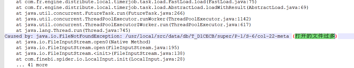

Linux 服务器中部署帆软应用时,出现报错打开的文件过多或者too many open files,如下图所示:

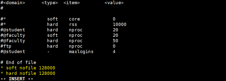

1)使用vi /etc/security/limits.conf编辑 limits.conf 文件,修改 nofile 值(其中 128000 即为修改的 nofile 值),如下所示:
vi /etc/security/limits.conf  #进入文件编辑界面* soft nofile 128000 #确保有该行内容* hard nofile 128000  #确保有该行内容
注:有的系统需把「*」替换为具体用户名才生效,例如 root soft nofile 128000

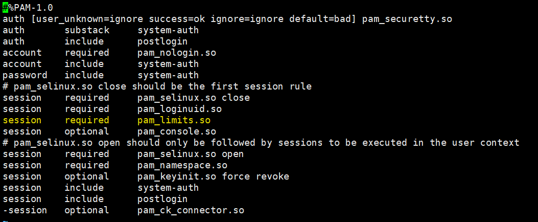

2)编辑/etc/pam.d/login文件,确保有下面内容,并保存。如下图所示:
session required pam_limits.so

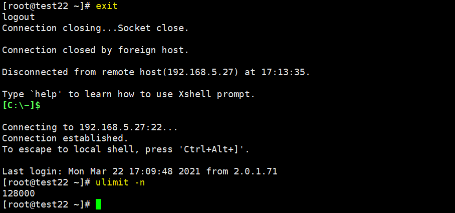

3)使用exit语句退出终端重新登录即可。如下图所示:

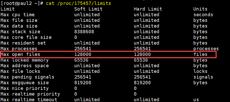

4.4 效果查看
通过cat /proc/pid/limits查看单进程最大打开文件数,如下图所示:

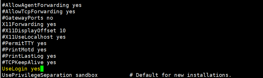

1)修改sshd_config文件,将#UseLogin no修改为UseLogin yes,如下所示:
vi  /etc/ssh/sshd_config
