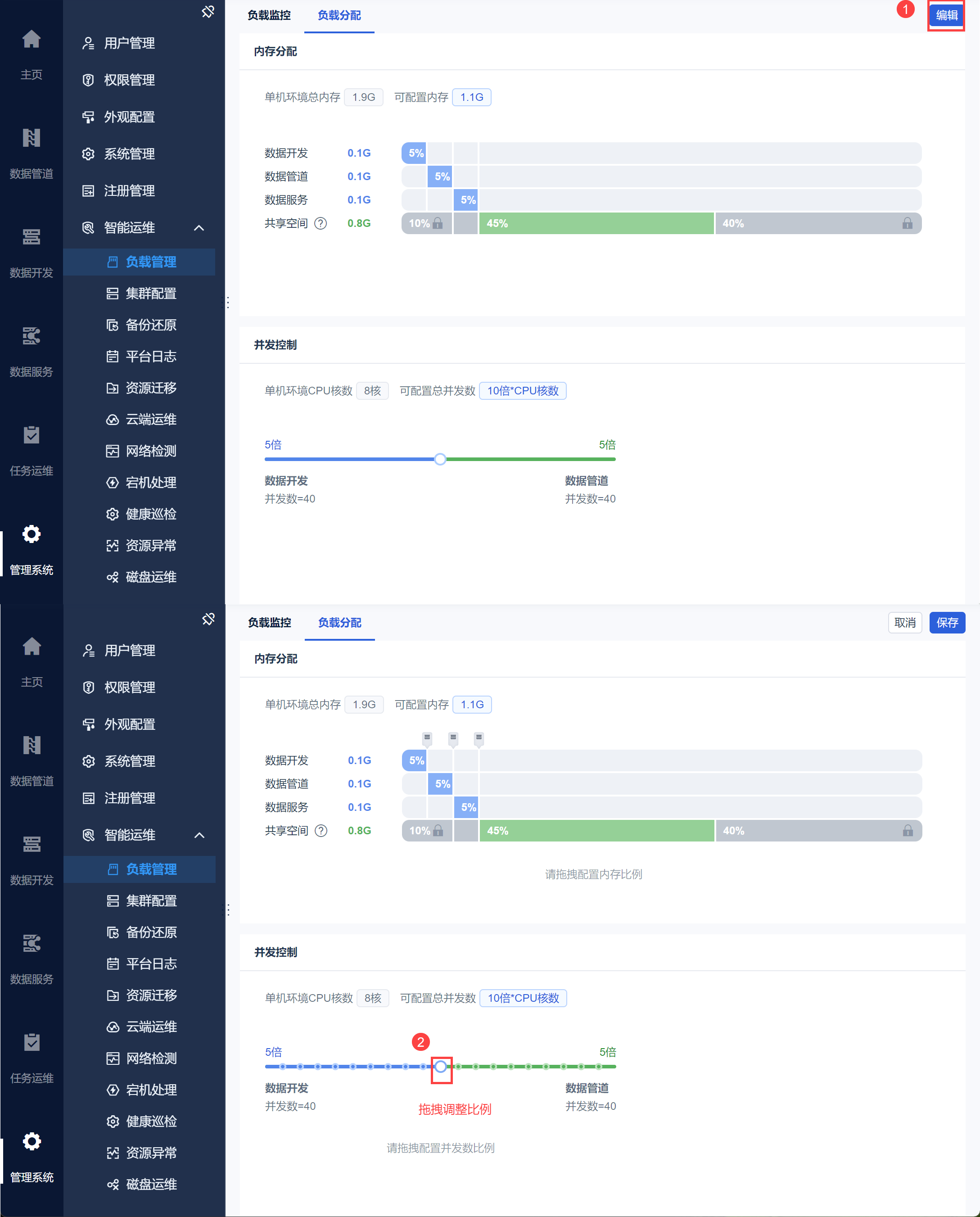

点击右上角的编辑按钮后即可拖动配置内存占比,如下图所示:
注:拖动共享空间时,三个模块是等比缩小的,但是单个模块最低为1%;拖动各模块时,就是只修改拖动条两边模块的大小。

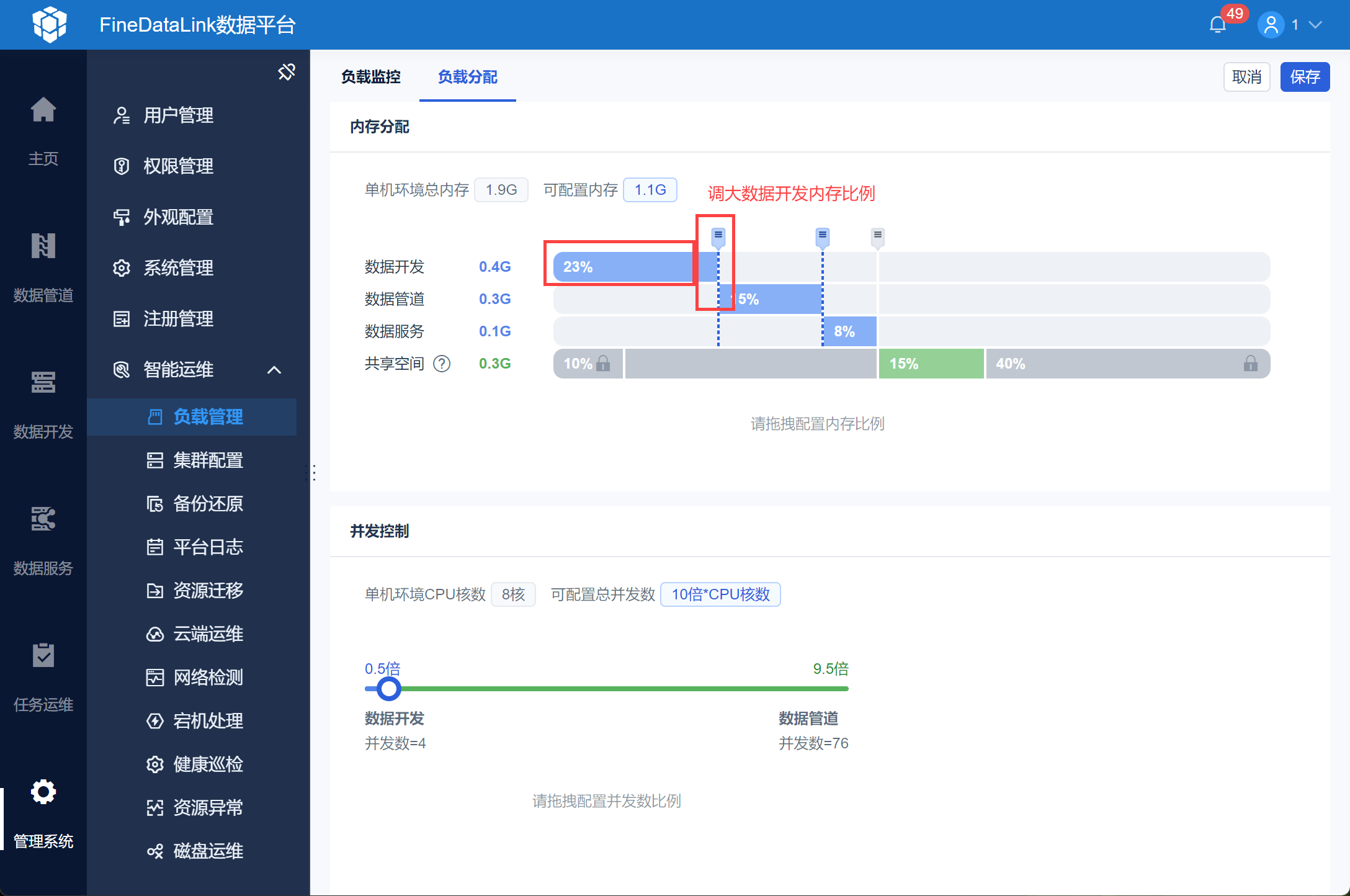

3.2 使用场景
例如用户在运行定时任务时出现如下报错,表示超出内存限制:
此时需要调大「数据开发」模块的内存占比,如下图所示:
若用户在管道任务启动时,提示任务超出内存限制,如下图所示:
则可以使用内存分配,调大管道任务的内存比例。

点击右上角的编辑按钮后即可拖动配置最大并发数,如下图所示:
4.2 使用场景
例如在运行管道任务时,若超过内存限制,则在任务启动时进行提示,如下图所示:
此时可以通过配置并发控制调大管道并发数,如下图所示:
