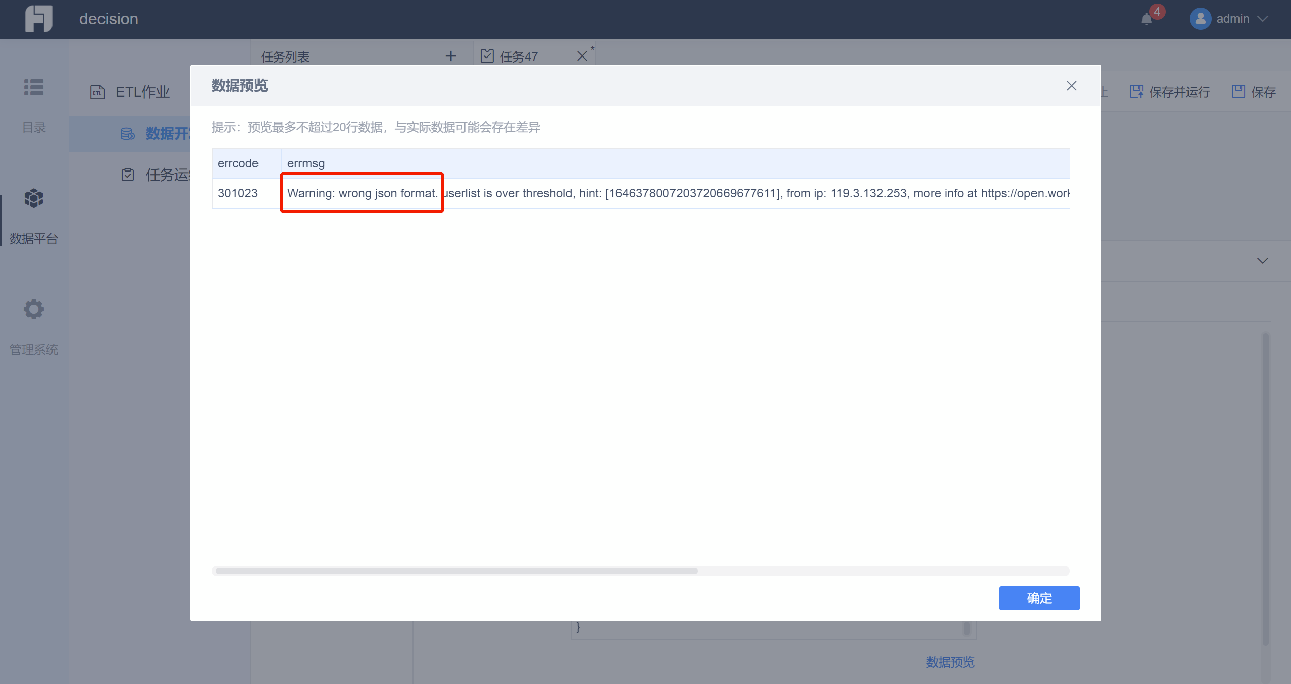

1.6 数据同步节点中,数据来源选择RestAPI,预览时报错Warning: wrong json format
原因:
导入的是表格形式,如果不写,就是识别表格,会报错
解决方案:
请求头加上:{"Content-Type":"application/json"}

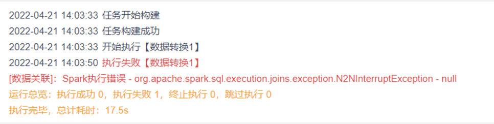

2.1 数据转换节点保存后运行,任务日志界面报错:Spark执行错误
报错信息:[数据关联]: Spark执行错误- org apache spark sql. execution joins .exception.N2NInterruptException - null
原因:
spark自己的保护机制,数据量过大避免宕机时触发,关联结果膨胀超过5倍 + 关联数据量大于 1kw出现

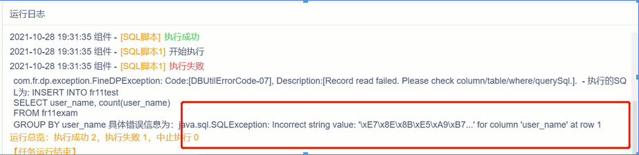

3.2 sql脚本节点运行后,任务日志界面报错:jeva.sql.sQLException: Incorrect string value: "xE7\x8E\x8B\xE5\xA9\x7...' for column 'user_ name' at row 1
原因:

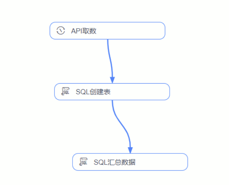

一节点使用自动建表创建目标表A,二节点使用手动建表语法创建目标表B,三节点将目标表A的数据进行汇总插入到目标表B,报错的原因是自动创建的目标表编码格式和手动创建表的编码格式不同,如下图:
解决方案:
手动创建表时,指定目标表编码格式和自动创建表格式相同
CREATE TABLE IF NOT EXISTS `test1234` (
`user_name` varchar(255) DEFAULT NULL,
`numbers` varchar(255) DEFAULT NULL
)charset=utf8mb4

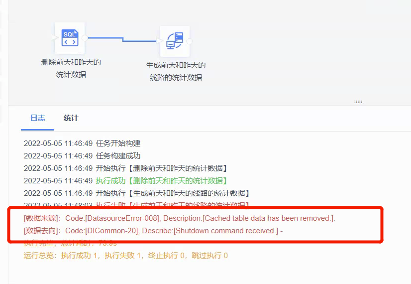

3.3 sql脚本节点运行后,任务日志界面报错:Code:[DatasourceError. 008], Description:[Cached table data has been removed].Code:[DICommon-20], Describe:[Shutdown command received.]
原因:
sql脚本】先删除数据库前两天的数据,【数据同步】把excel的数据同步到数据库预览正常且数据量不大,但数据计算有点大,预览时间超过六十秒
解决方案:
如果超过60s,会自动清除服务器数据集对象

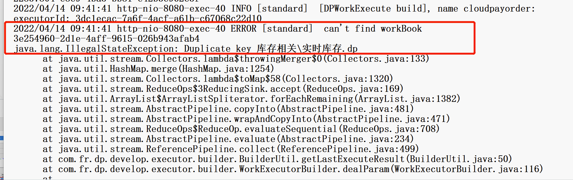

原因:
Finedb中存在两条一样的数据
解决方案:
SELECT * FROM "fine_dp_conf_entity_x"
where value_class = 'WorkAttributeEntity' and entity_value like '%%'
先看fanruan.log里面的报错信息,定位到错误信息:
  1. 打开finedb,找到fine_dp_conf_entity_x
  2. 执行上述sql语句,找到日志里的圈起来的dp文件。
  3. 删除其中一个文件即可
