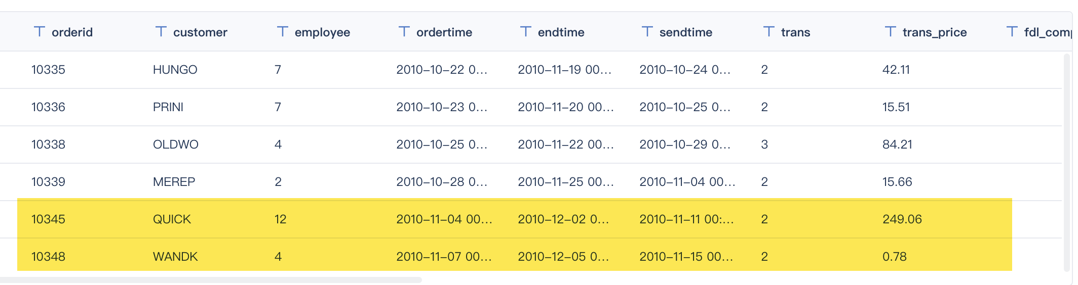

来源表 tests 数据如下图所示:

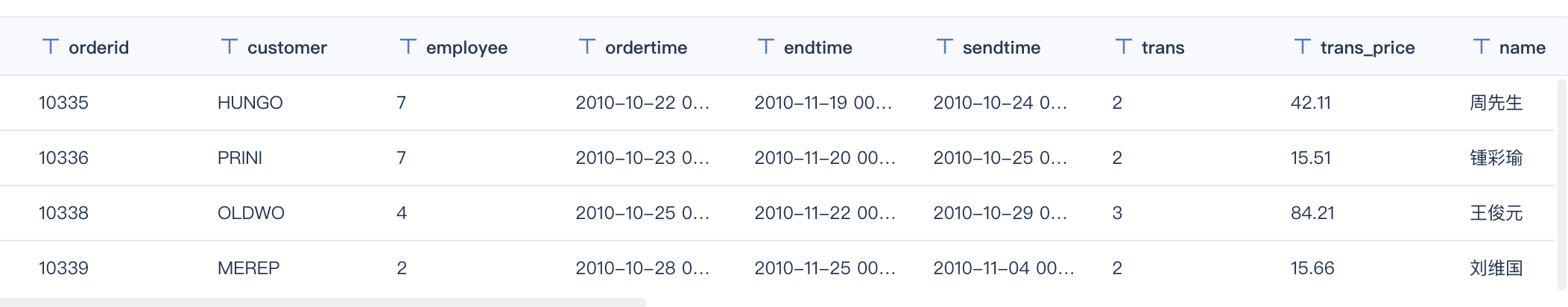

目标表数据如下图所示:
来源表中删除了 orderid 为10345、10348 的数据,希望目标表中这两条数据也删除。

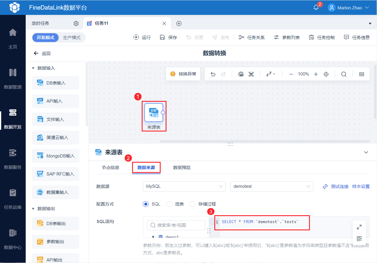

3.2 设置输入算子
本文示例用的是「DB 表输入」算子,拖入两个算子,并分别重命名为来源表和目标表,先对来源表进行设置。如下图所示:

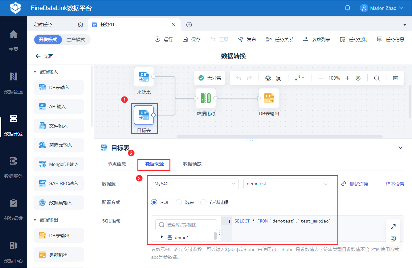

后对目标表进行设置,如下图所示:

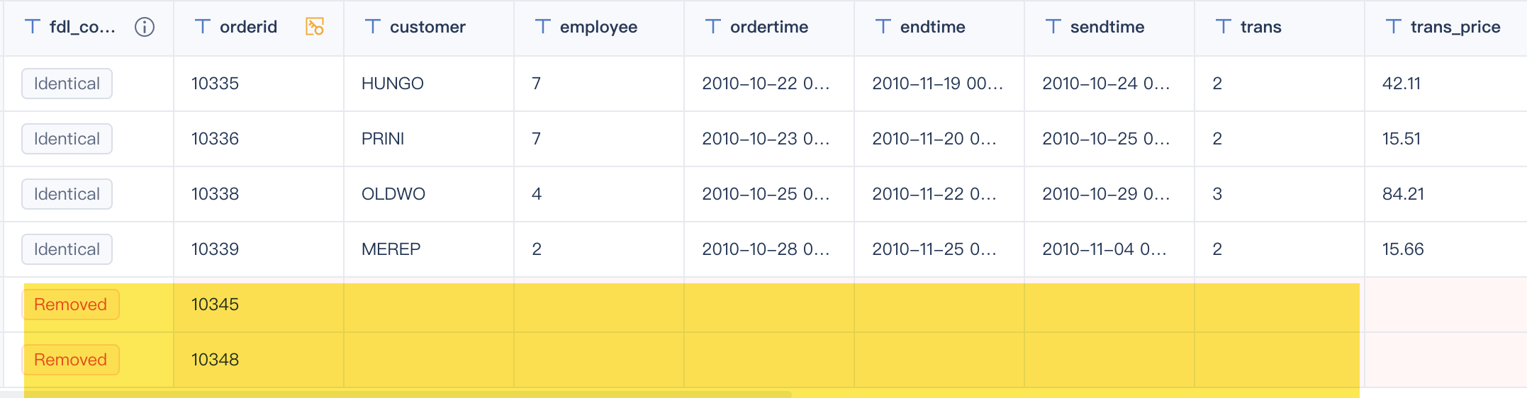

点击「比对结果」,可看到被删除的数据已被标记。如下图所示:

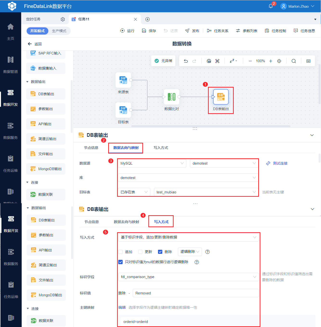

3.4 设置 DB 表输出算子
1)添加一个「DB 表输出」算子,并用连线将他与「数据比对」算子相连。
2)数据输出到目标表中:
  • 写入方式选择「插入/更新/删除数据」,只勾选删除按钮,写入方式选择「逻辑删除」
  • 标识字段选择 fdl_comparison_type ,fdl_comparison_type 是默认生成的标记列。
  • 标识值为 Removed ,「标识值」需要与「数据比对」算子中的「标识关系」值一一对应。
  • 逻辑主键设置为 orderid ,与「数据比对」算子的逻辑主键相同即可。
如下图所示:
注:只对标识值为null的数据进行逻辑删除说明:逻辑删除是在标记列中对删除的数据进行标识,若勾选该选项,则只对标识值为null的删除数据进行标记,否则,对所有待删除数据进行标记。
3)点击保存按钮。
