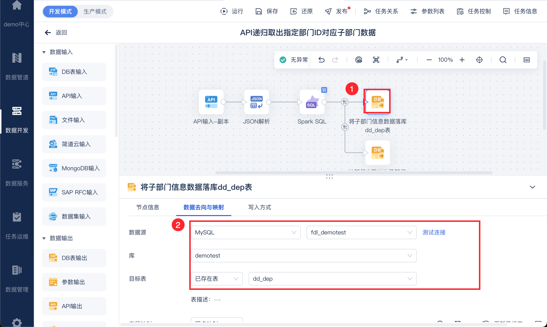

将取出的父部门ID 对应的子部门ID 数据信息落库至 2.1 节创建的 dd_dep 数据表,也就是我们最终取出的全量部门ID 数据,如下图所示:

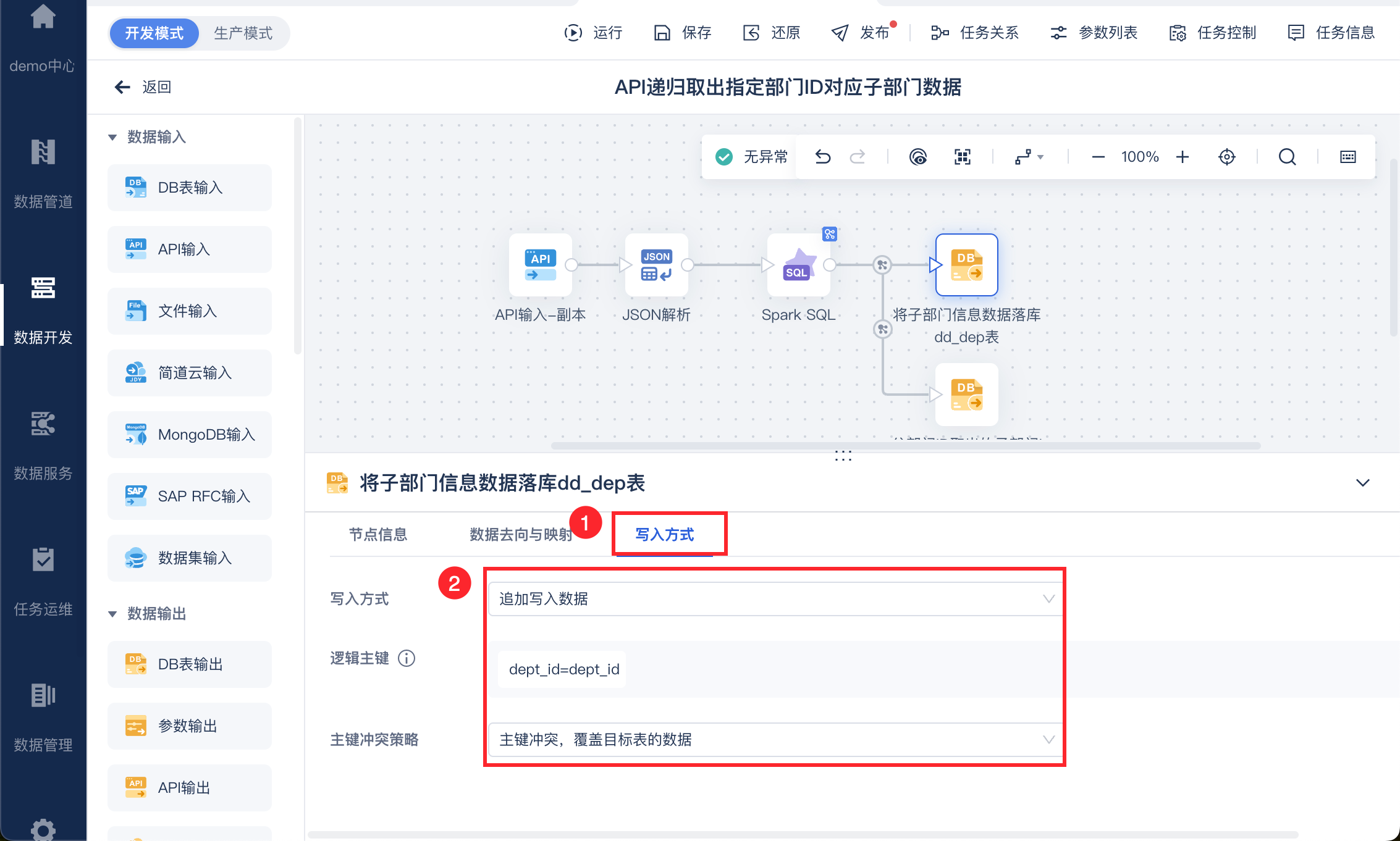

为了保证落库的最终数据表dept_id 字段数据唯一,因此设置为逻辑主键,并设置冲突策略,如下图所示:
