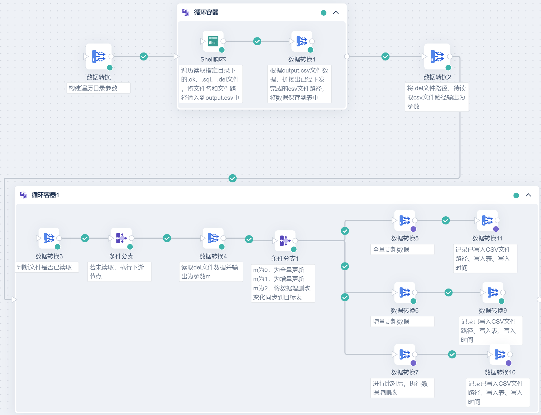

1.2 实现思路
1)将需要遍历的目录生成参数,「Shell 脚本」节点使用该参数获取指定目录下的 .ok、.sql、.del 文件,将文件名和文件路径输入到 output.csv 中,然后根据 output.csv 文件数据,拼接出待读取的 csv 文件路径,将数据保存到到数据库表中。
2)根据第一步输出的数据库表,将 .del 文件(需要根据该文件判断写入方式)路径、待读取 csv 文件路径输出为参数。
3)遍历第二步的参数,执行以下步骤:
  • 判断文件是否已读取,若未读取,执行下面步骤。
  • 读取 del 文件数据并输出为参数,根据参数值的不同,判断写入方式,根据不同的写入方式,将数据写入不同的表中。
  • 记录已写入 csv 文件的路径、写入表、写入时间。

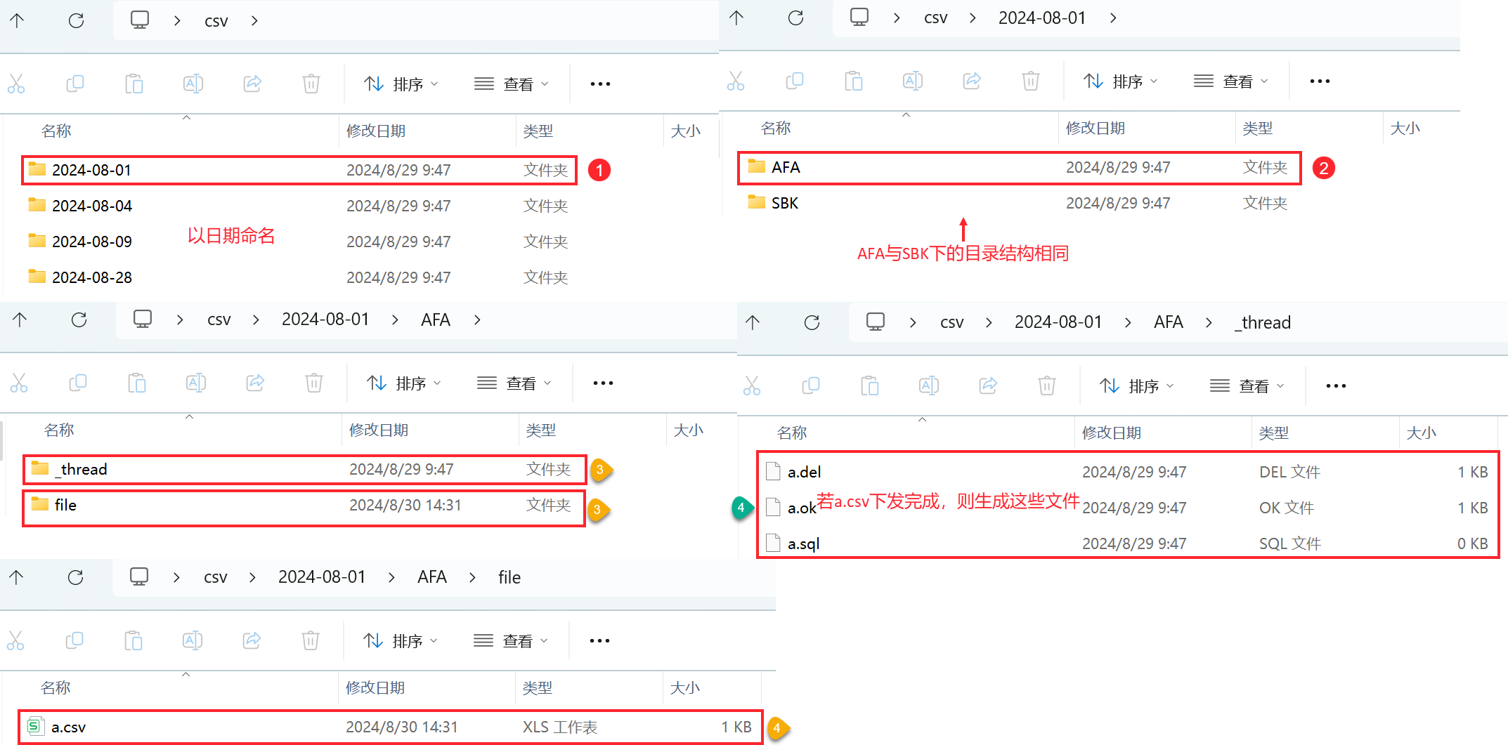

某银行用户,业务流程中下发的文件,若下发完成,目录下会生成与文件同名的 .ok 文件(用来判断文件是否下发完成)、.del 文件(根据值的不同判断写入方式)、.sql 文件。如下图所示:
其中,文件所处的目录结构如下图所示:
csv 文件夹中的文件夹是以日期命名的(本文示例是以 2024 年 8 月份日期命名)。

2.2 方案说明
1)由于 csv 下,文件夹是以日期命名的,构建遍历目录并输出为参数,参数值示例/data/demo_files/csv/2024-08-01/
2)「Shell 脚本」节点使用该参数遍历获取指定目录下的 .ok、.sql、.del 文件,将文件名和文件路径输入到 output.csv 中,然后根据 output.csv 文件数据,新增列拼接出待读取的 csv 文件路径,将数据输出到 path1 表中。
3)根据 path1 表数据,将 .del 文件(需要根据该文件判断写入方式)路径、待读取 csv 文件路径输出为参数。
4)遍历第三步的参数,执行以下步骤:
  • 根据待读取 csv 文件路径是否在 table_info 表中,判断文件是否已读取,若未读取,执行下面步骤。
  • table_info 表记录已写入 csv 文件的路径、写入表、写入时间。

下发完成的 csv 文件,保存在 file 文件夹中。如下图所示:
本节需要根据 output.csv 文件数据,拼接出已经下发完成的 csv 文件路径,便于后续读取 csv 文件数据。

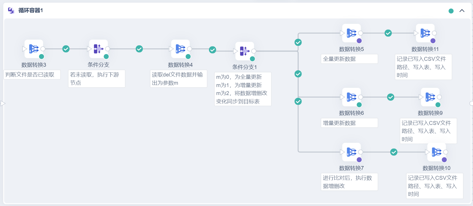

2.7 根据不同写入方式写入数据
2.7.1 设置循环容器
由于 2.6 节输出的参数为多个,「文件输入」算子每次读取 csv 文件时OR条件分支节点每次根据参数值进行判断时,只能使用一个参数。所以,需要使用到「循环容器」节点,遍历所有参数。
拖入「循环容器」节点,遍历对象为 2.6 节输出的两个参数。如下图所示:
2.7.2 判断csv文件是否读取过
