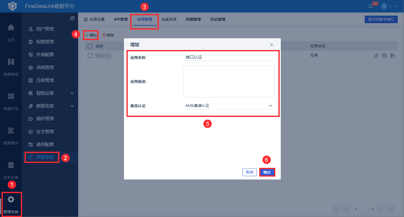

1)进入 FDL 工程,点击「管理系统>开放平台>应用管理>增加」,新建应用,备选认证选择「AkSk认证」。如下图所示:
注:FR、FDL为独立部署时,推荐使用AkSk直接认证、摘要签名认证。

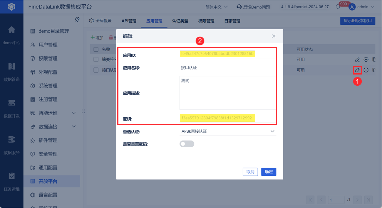

2)点击新建应用右侧的编辑按钮,记住「应用ID」与「密钥」的值。如下图所示:

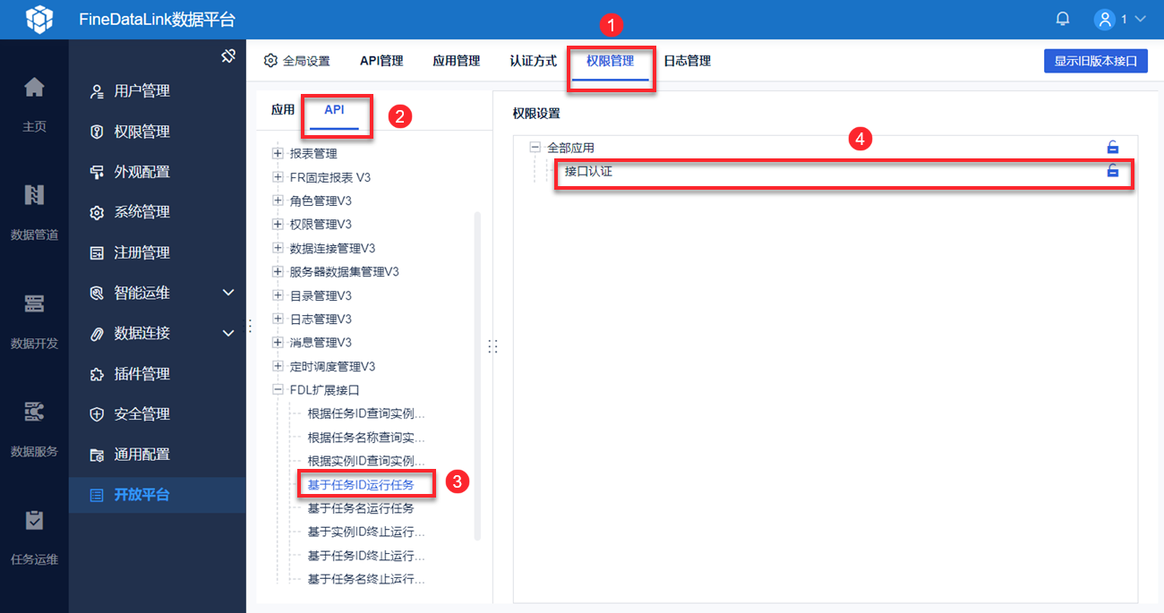

3)点击「权限管理>API」,本次示例选定API为「基于任务ID运行任务」,为其开放上面新建应用的权限。如下图所示:

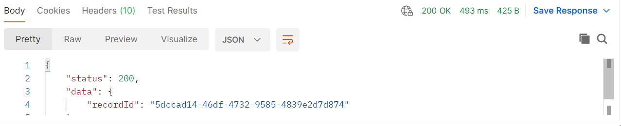

响应结果如下图所示:

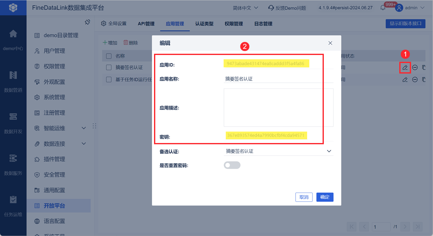

1)进入 FDL 工程,点击「管理系统>开放平台>应用管理>增加」,新建应用,备选认证选择「摘要签名认证」。如下图所示:

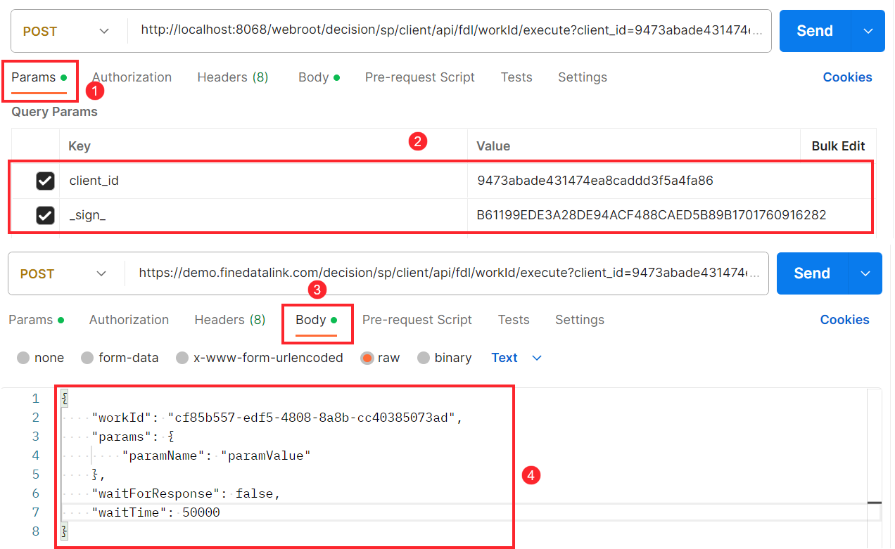

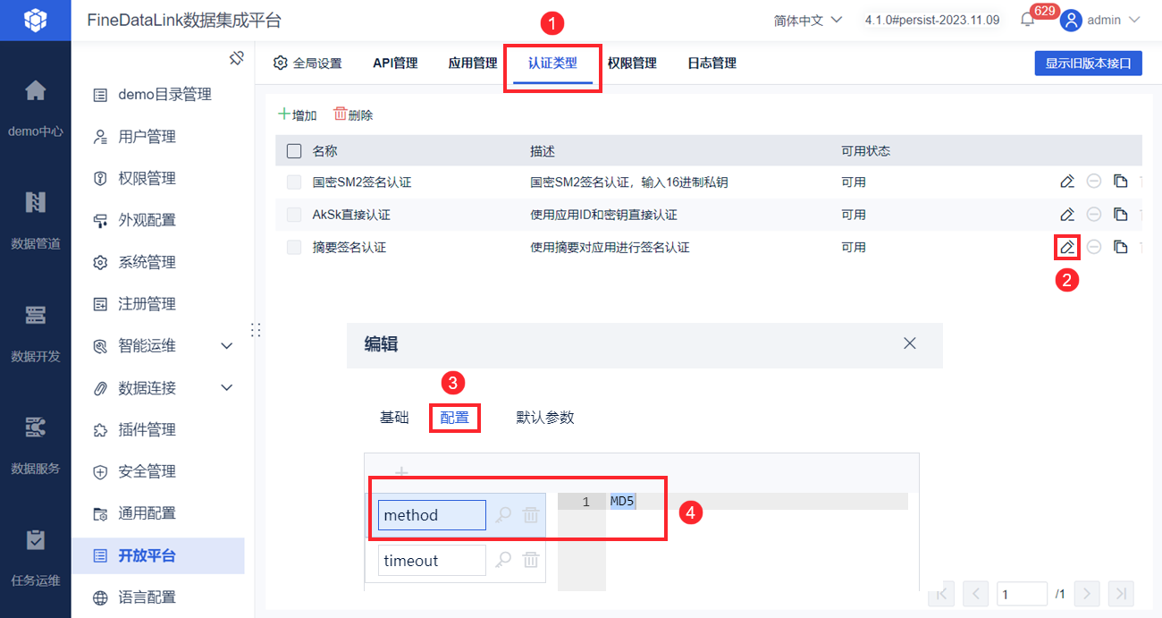

4)摘要签名认证需要两个参数:
client_id={应用ID}。
_sign_=摘要算法(应用ID+密钥+时间戳)+时间戳(毫秒);可使用摘要算法(比如 SM3/MD5/ SHA256),对应用ID、密钥以及时间戳进行签名。
本节示例摘要算法选择MD5,所以设置 method=MD5,timeout=300,timeout 为超时时间,单位是秒。如下图所示:
若选择其他算法,需修改 method 值。
使用 MD5 算法加密应用ID+密钥+时间戳,时间戳为当前时间,只要调用接口时的时间,在时间戳+timeout内就行。
示例:_sign_=摘要算法(应用ID+密钥+时间戳)+时间戳(毫秒)=MD5(9473abade431474ea8caddd3f5a4fa86367e893574ed4a7990bcfbf4cda945711701760916282)+1701760916282=B61199EDE3A28DE94ACF488CAED5B89B1701760916282
MD5 结果为 32 位的值。
注:可在百度搜索在线加密工具。
5)添加client_id、_sign_参数。接口最终为:http://localhost:8068/webroot/decision/sp/client/api/fdl/workId/execute?client_id=9473abade431474ea8caddd3f5a4fa86&_sign_=B61199EDE3A28DE94ACF488CAED5B89B1701760916282注1:请将上面接口中的「localhost:8068」替换成实际 FDL 工程的 IP 和端口;client_id 和 _sign_ 的值根据实际情况填写。
注2:若接口中 body 内参数都为非必填,用户想设置 body 内容为空时,body 处填{}
响应结果如下图所示:
