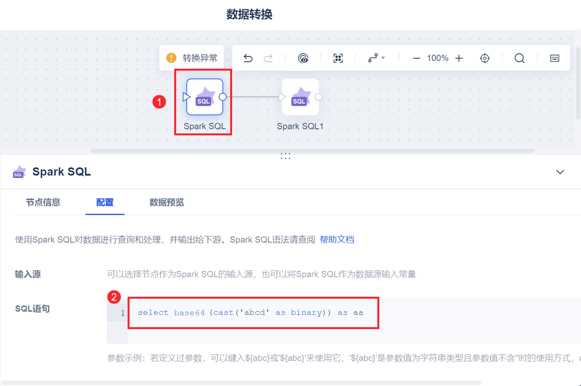

示例一:
「Spark SQL 算子」中输入:select unbase64('YWJjZA==')
示例二:

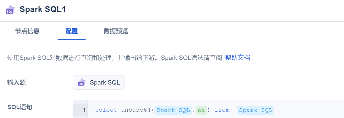

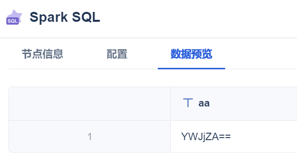

1)使用 base64 函数,编码字符串
编码后数据如下图所示:

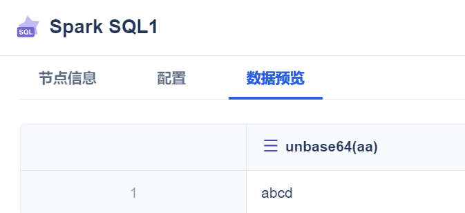

2)再使用 unbase64 函数,解码使用 base64 函数编码后的字符串
效果如下图所示:
