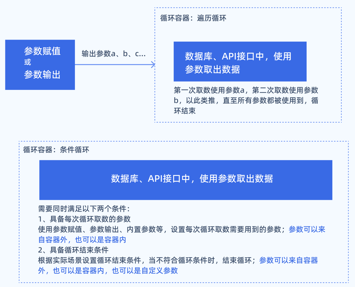

「循环容器」节点+参数 联合使用,可满足分批抽取数据的场景。如下图所示:

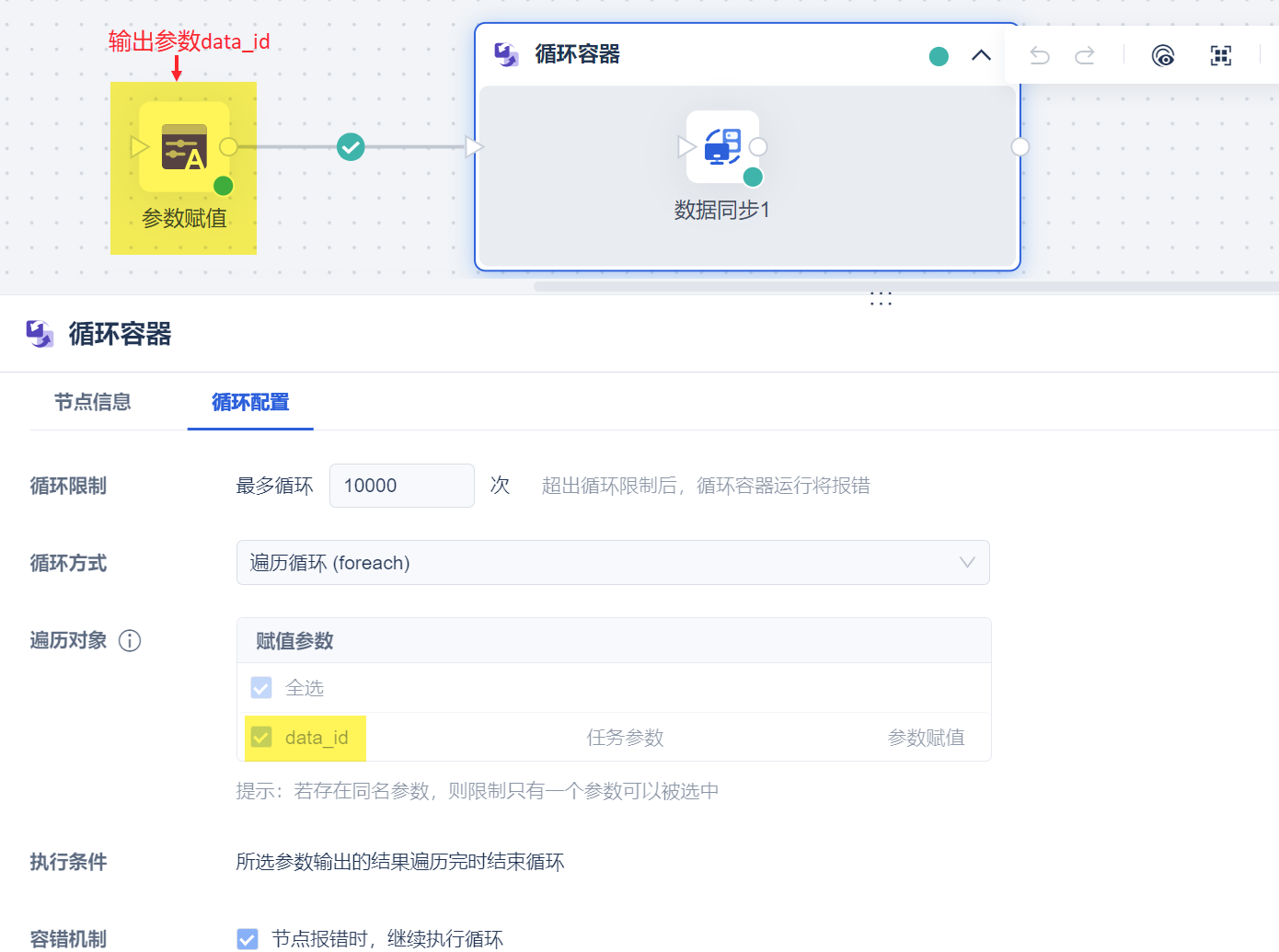

为便于理解,下面以一个示例说明遍历循环。循环容器典型示例-API取数 示例说明:
场景:
API 接口中包含参数 data_id,可取出特定 data_id 的接口数据。
现在 data_id 保存在数据库中,希望取出这些 data_id 对应的接口数据,其中 API 接口每次只能取出一个 data_id 对应的数据。
方案:
使用「参数赋值」节点将保存在数据库中的 data_id 取出并输出为参数,将这些参数传递给循环容器
循环容器中拖入数据同步节点从 API 接口取数,每次取数时只使用一个 data_id ,直到所有 data_id 都被使用停止循环。
注:「参数赋值」节点中建议设置一个调试值(默认值),便于下游节点引用参数后查看效果,调试值不参与实际运行。

1)遍历循环参数(数组)中的元素,遍历结束则循环结束,循环次数与遍历对象的元素个数一致。循环次数由字段值的个数决定。
  • 当遍历值不为空时,返回布尔值:true,继续下一次循环。
  • 当遍历值为空时,返回布尔值:false,结束容器内的循环。
2)条件循环说明请参见本文 3.2 节内容。
3.1.4 遍历对象
选择上游设置的参数,选择的参数逐行获取值,未选择的参数直接获取值。
当选择遍历循环(for-each)时,必须选择遍历对象。
当选择条件循环(do-while)时,遍历对象可选。
「遍历对象」设置为循环容器上游的参数赋值,可以选择单个和多个,但限制只能选择循环容器上游的参数。

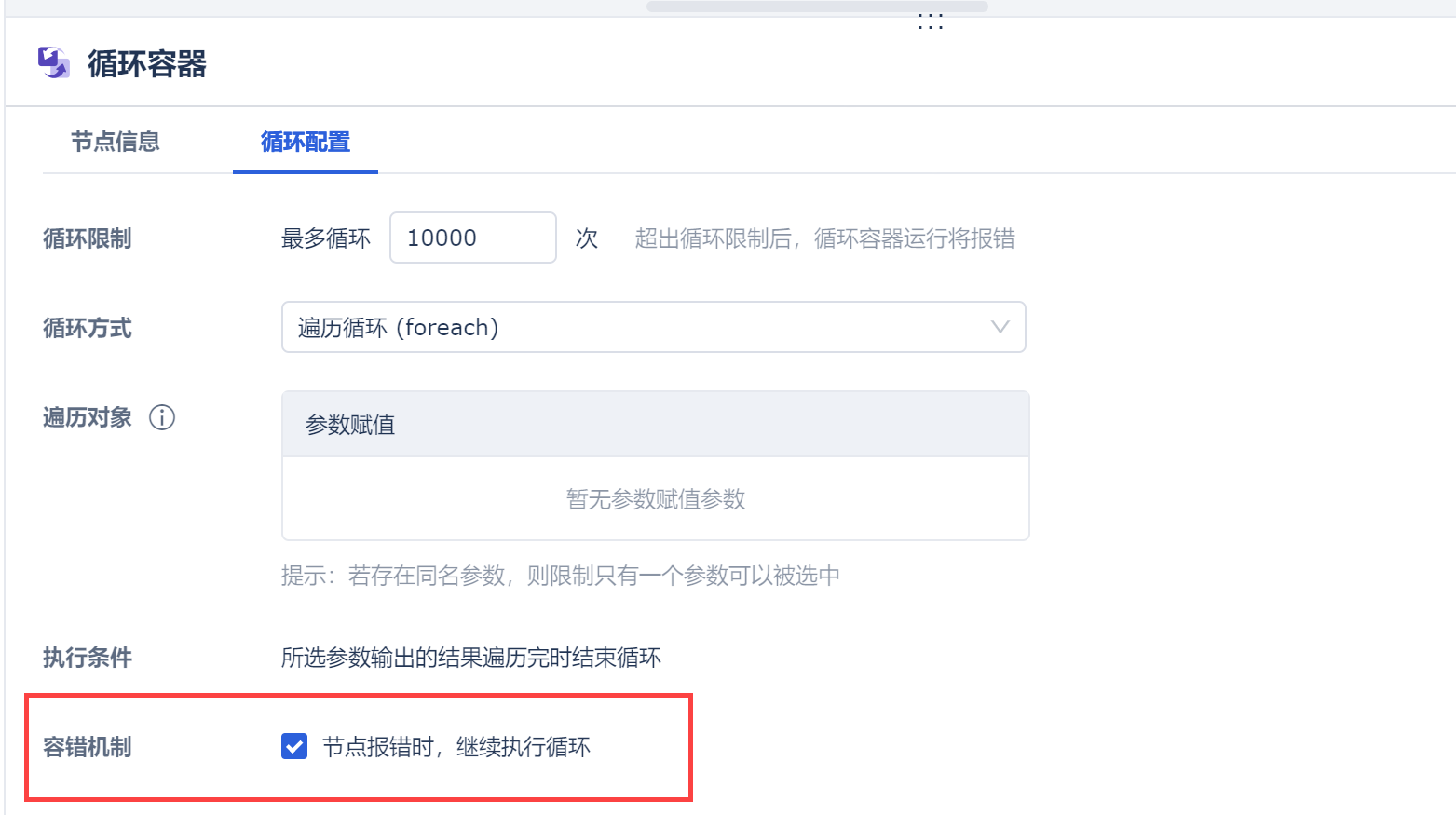

3.1.6 容错机制
若用户希望循环容器内能忽略节点的报错继续执行循环,而不是停止下一次循环。例如:API循环取数时取出数据为空中出现的循环取数时,一次获取的批量数据可能为空,则希望此时还能继续执行循环取数,则可使用该功能。
  • 默认不勾选:当一次循环中有节点执行抛错,不再进行下一次循环。
  • 当勾选时:循环容器中有一个节点报错时,继续执行循环(在日志中需要输出单次循环中的错误信息),此循环容器的执行结果还是执行失败。

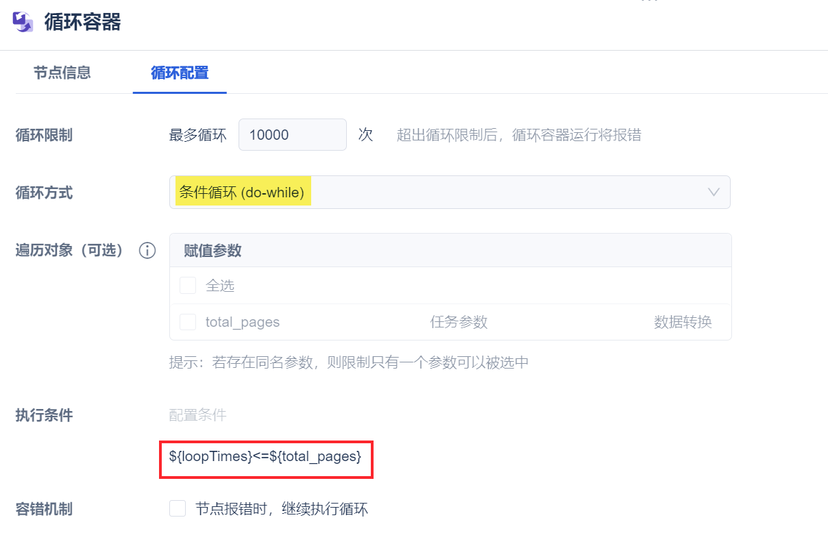

3.2 条件循环
3.2.1 使用说明
条件循环需要同时满足以下两个条件:
  • 具备每次循环取数的参数:使用参数赋值、参数输出、内置参数等,设置每次循环取数需要用到的参数。参数可以来自容器外,也可以来自容器内。
  • 具备循环结束条件:根据实际场景设置循环结束条件,当不符合循环条件时,结束循环。参数可以来自容器外,也可以来自容器内。

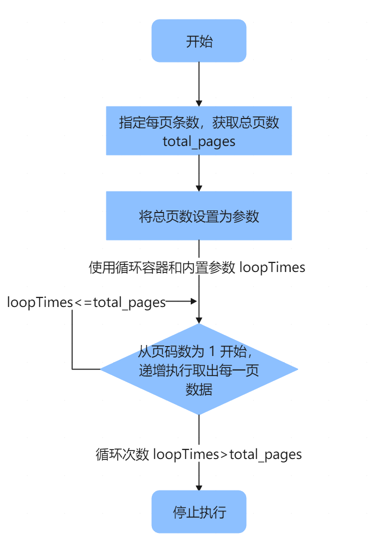

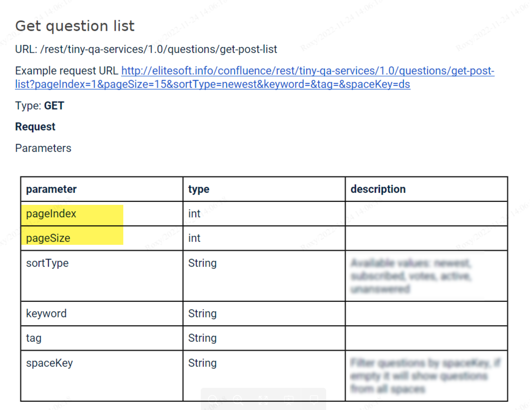

为便于理解,下面以一个示例说明遍历循环。分页取数-按页数取数 方案二示例说明:
场景:
接口文档中包含的参数如下图所示,其中 pageIndex 表示数据页数;pageSize 表示在每一页的数据条数:
某企业现在需要将某业务工单数据全部取出以供业务分析使用。
方案说明:
3.2.2 循环方式
循环限制、遍历对象、容错机制详细说明请参见本文 3.1 节内容。
条件循环:
先执行一次循环体,再判断条件。设定循环执行和结束的条件,循环次数由条件决定。
  • 当条件判断返回布尔值:true,继续下一次循环;
  • 当条件判断返回布尔值:false,结束容器内的循环。
注:4.1.1 及之后版本,产品内条件判断逻辑进行了统一,每个运算符的说明可参见:条件判断逻辑说明

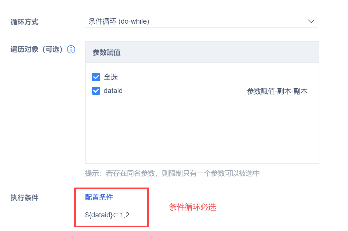

3.2.3 执行条件
当选择条件循环(do-while)时,执行条件必选
需要设定结束条件,条件中的参数可以是循环容器外的参数,也可以是循环容器内的参数,也可以是自定义参数。
循环容器的条件循环为 do-while 循环,意思是先执行循环体,再判断是否终止循环。示例:假设页数 pageNum>=totalpages 时,停止执行,当 totalpages 为 8,pageNum 也为 8 时,会先执行 pageNum 为 8 的循环,再终止执行。

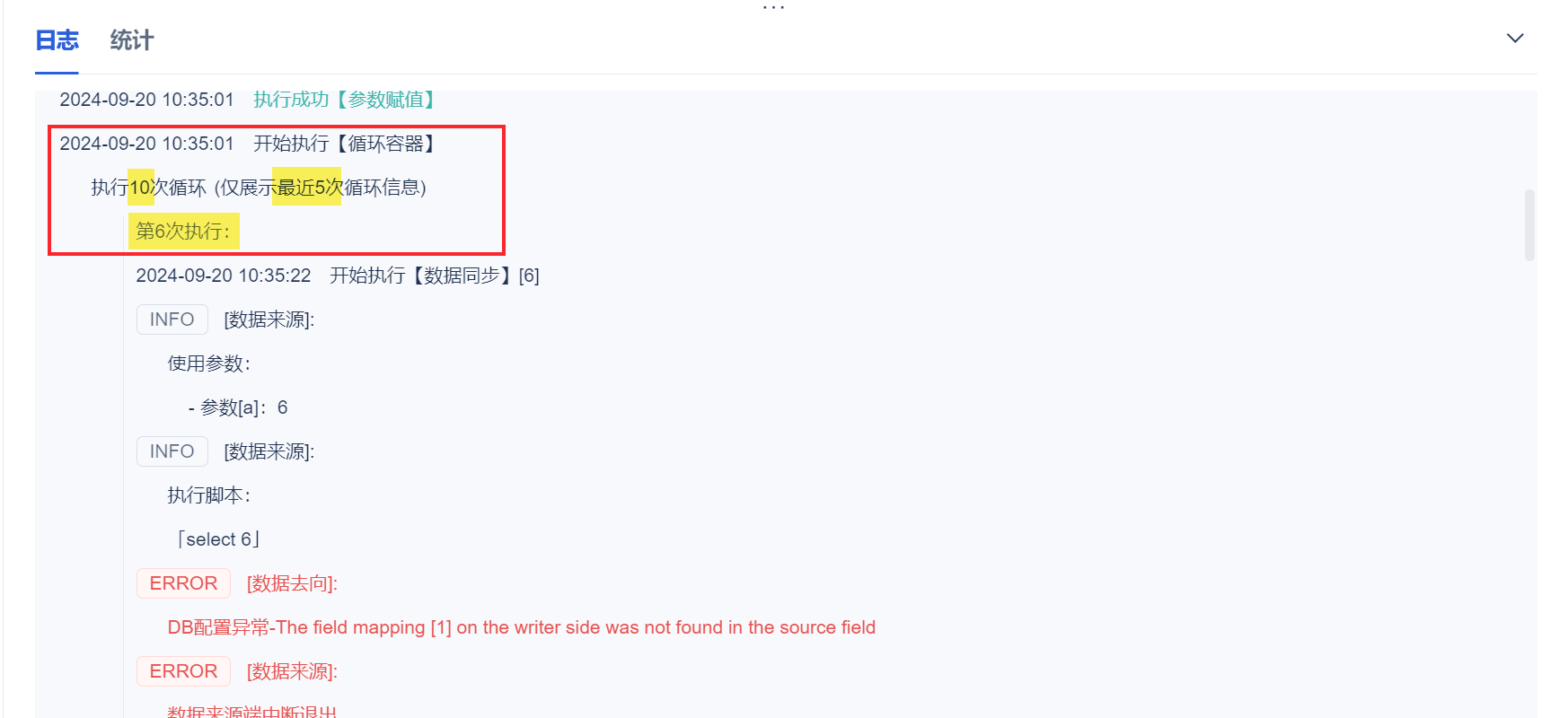

1)若定时任务中包含「循环容器」节点,运行任务后,「日志」Tab 下会展示最近 5 次循环信息。如下图所示:
日志的详细程度可在「任务控制>任务属性>日志等级设置」中设置。

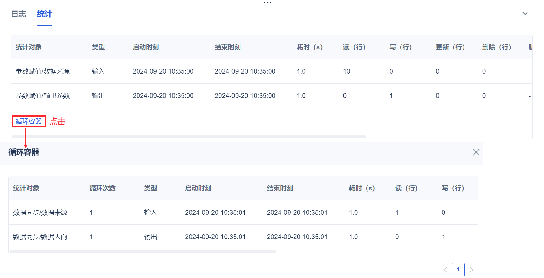

2)统计Tab 下可以查看数据同步节点和数据转换节点的读写信息。
循环容器节点中包含数据同步节点、数据转换节点,可点击循环容器」查看具体读写信息:显示所有成功的读取、写入记录。
