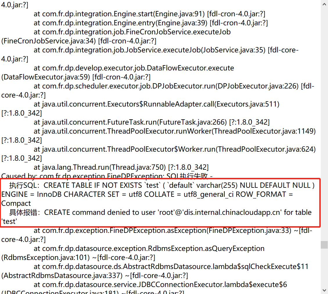

10.1 配置外置数据库MySQL5.7.26提示数据库连接中,点击测试连接报错
原因:
数据库账号的权限不足,无法自动建表
解决方案:
配置外接数据库的地方没有报错,在测试连接的地方有个报错,是因为MySQL账号权限不足,无法自动建表
