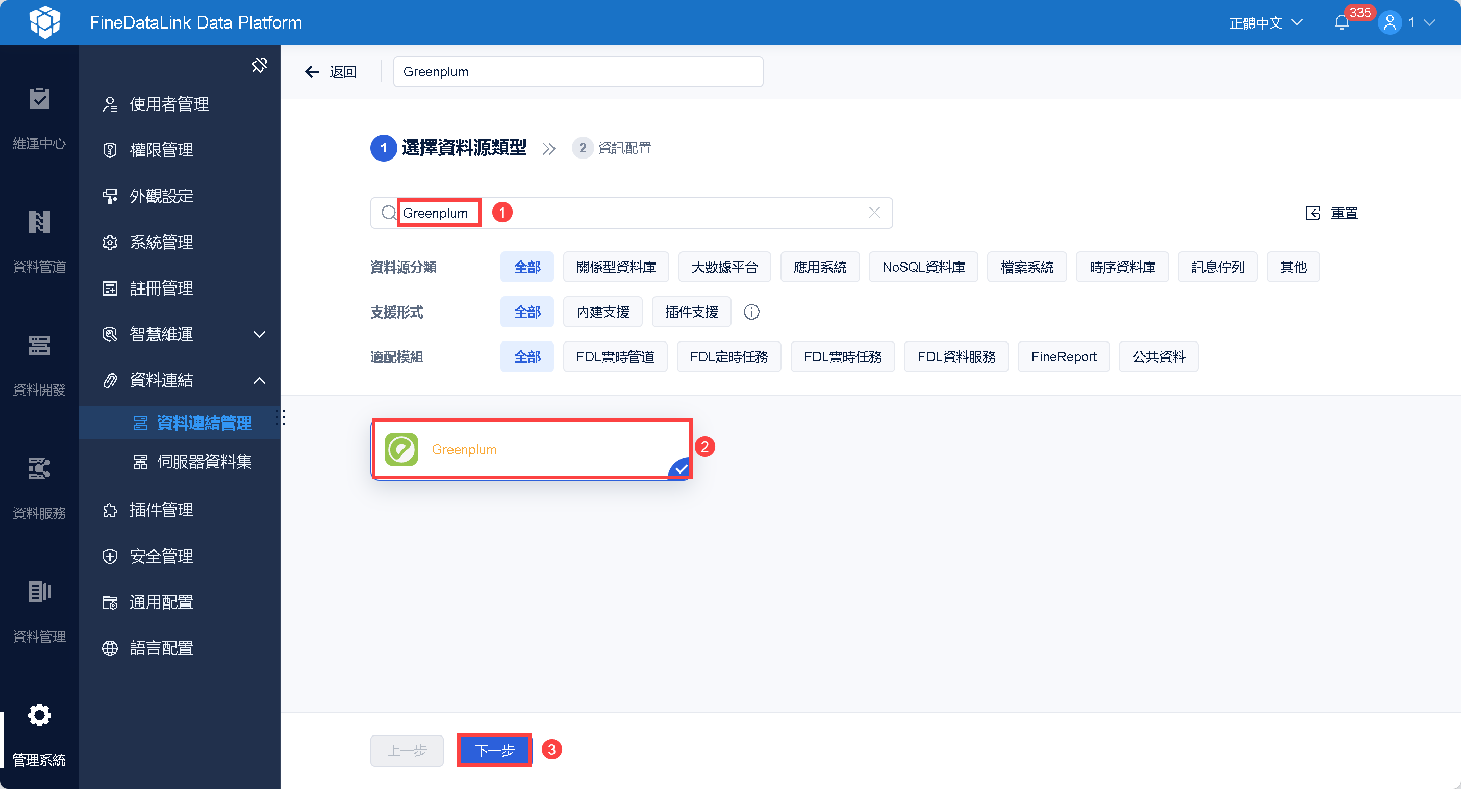

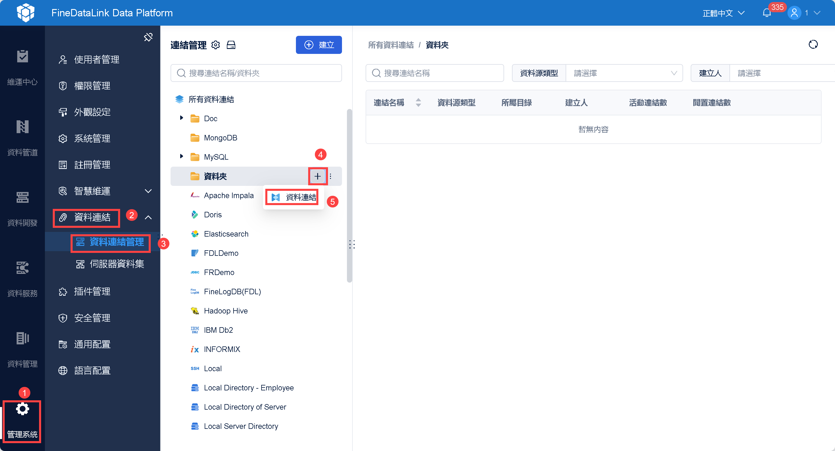

1)管理者登入 FDL 工程,點選「管理系統>資料連結>資料連結管理」,選中某個資料夾後,建立資料連結。如下圖所示:
注:4.0.29 之前版本,資料連結選擇 GreenPlum(並行裝載) 。

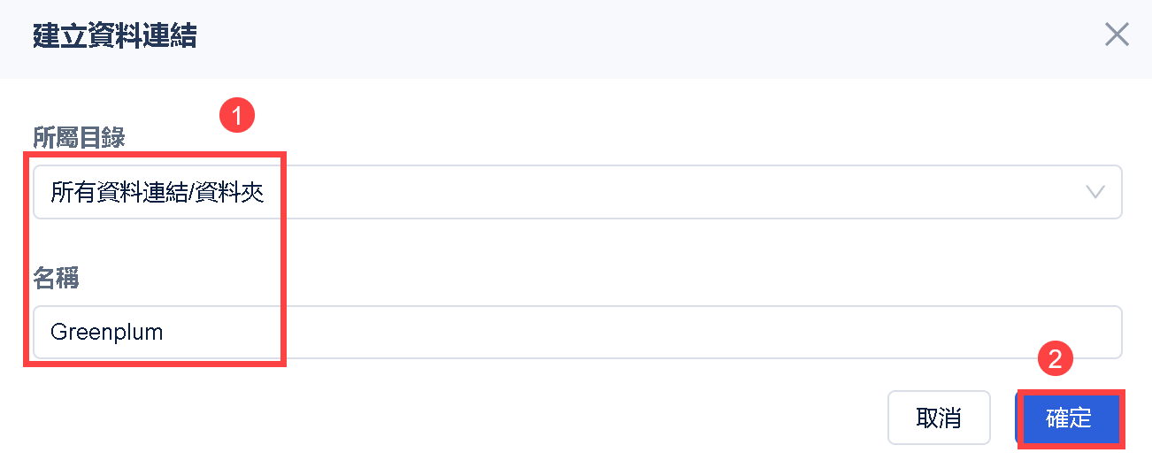

2)設定資料連結名稱(可同時修改資料連結所在目錄)。如下圖所示:
3)可根據資料源分類、支援形式、適配模組、資料源名稱篩選資料庫。如下圖所示:

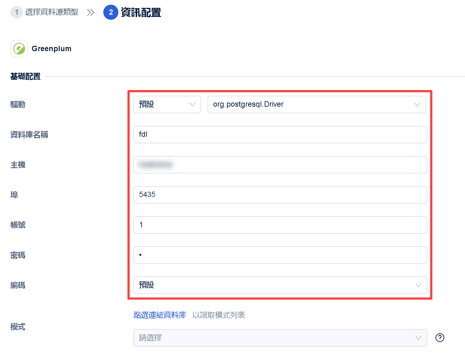

4)輸入連結資訊。驅動選擇「自訂」,並勾選 3.2.2 節上傳的驅動。
模式需要連結資料庫後才可以選擇,所以需要先點選「點選連結資料庫」後,再選擇「模式」。如下圖所示:

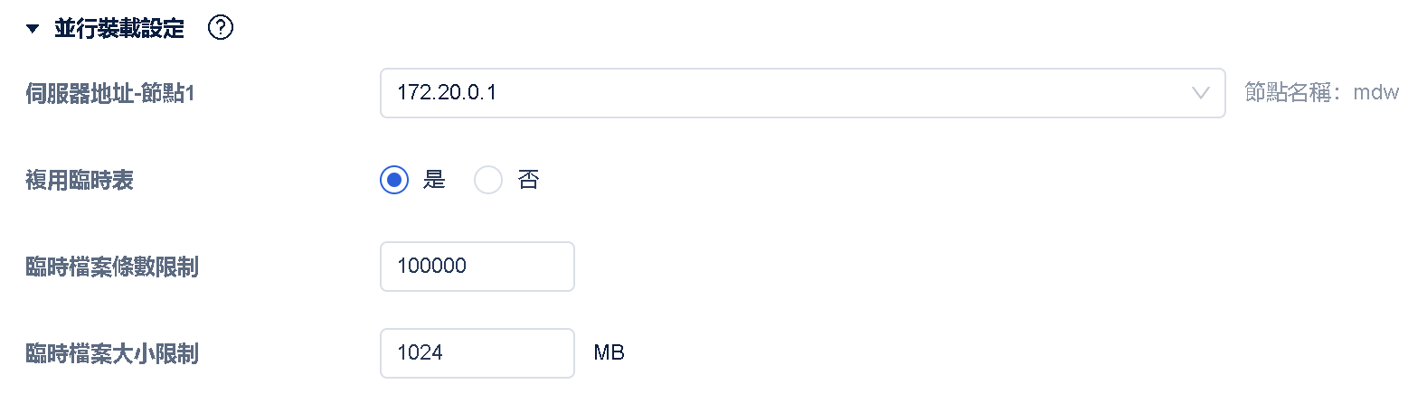

若需要向 Greenplum 資料庫寫入資料,需要配置「並行裝載設定」項。如下圖所示:
配置項說明
伺服器地址-節點1輸入 2.1.3 節 gpfdist 服務地址,要求配置 FDL 所在伺服器上能被 SEG 存取到的 IP
當資料平台所在環境為叢集環境時,展示多個配置項,配置項均為可輸入下拉框,配置名為:伺服器地址-節點X
複用臨時表是否複用臨時表(複用臨時表在高頻裝載時,可有效降低系統表膨脹速度)
勾選後,實際運作時,將自動嘗試建立「gpfdist_temp」模式並使用
臨時檔案條數限制
預設值:100000;範圍:10000~100000000;必填
落盤的臨時檔案條數;配置值可根據使用者環境的磁碟大小、網路速率調整
臨時檔案大小限制(MB)預設值:1024;範圍:10~102400;必填
落盤的檔案大小限制;滿足條數與檔案大小任一限制時,停止資料檔案寫入操作,立即進行檔案裝載

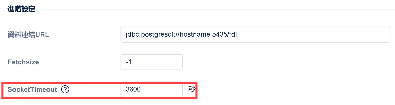

4.1.14.1 及之後版本,新增 SocketTimeout 設定項。如下圖所示:
該設定項應用場景:
在網路發生抖動時,可能會出現管道&定時任務發出查詢後,無限等待傳回資料的問題,使用者維運時,看不到報錯,但實際任務已不再同步資料。
配置該設定項後,將控制查詢在一個合理的範圍內,達到套接字逾時時間後,SQL 語句會自動中斷報錯,避免出現無限等待的問題。
值說明:
  • 配置當前資料連結的套接字逾時,單位為秒,預設值為 3600。
  • 輸入框要求為非負整數,配置為 0 時,視為不設定逾時。
該設定項控制的功能範圍:
  • 定時任務:對應資料源讀寫、SQL腳本執行、參數指派、全局指派參數。
  • 管道任務:對應資料源讀寫。
  • 資料發佈:對應資料源查詢。
  • 庫表管理:SQL執行。
