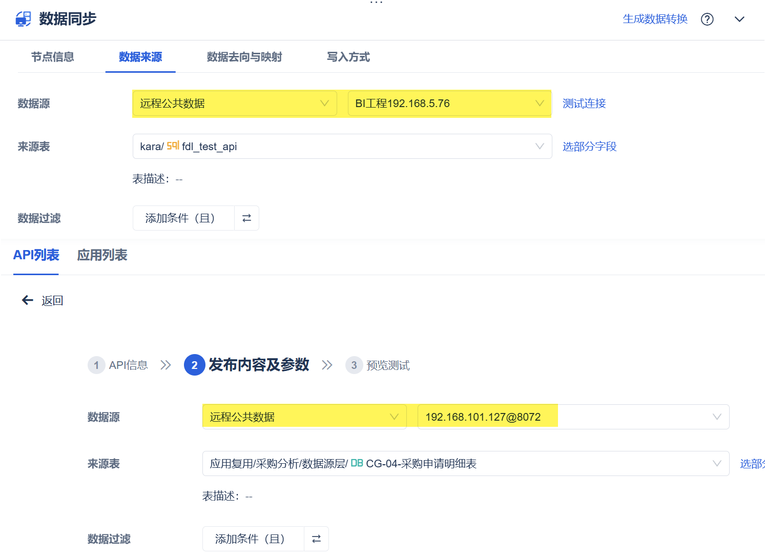

FineBI 和 FineDataLink 中支援建立「遠端公共資料」資料連結,配置需要遠端存取的 FineBI 工程後,可在 FineDataLink 定時任務「資料同步」「參數指派」「資料集輸入」;
資料服務(僅支援獨立部署環境下)中作為資料源讀取資料使用。

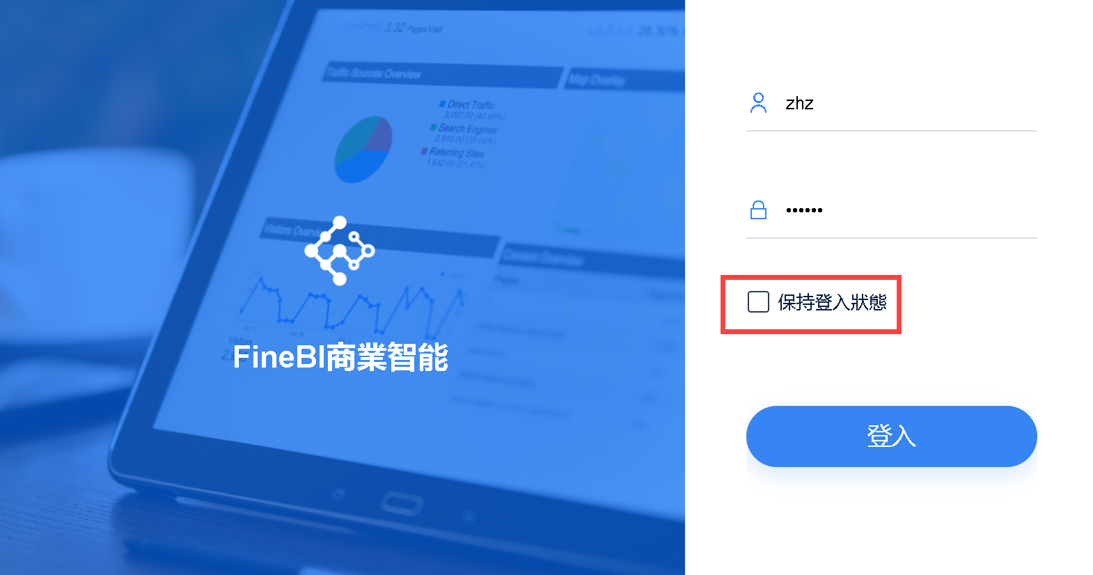

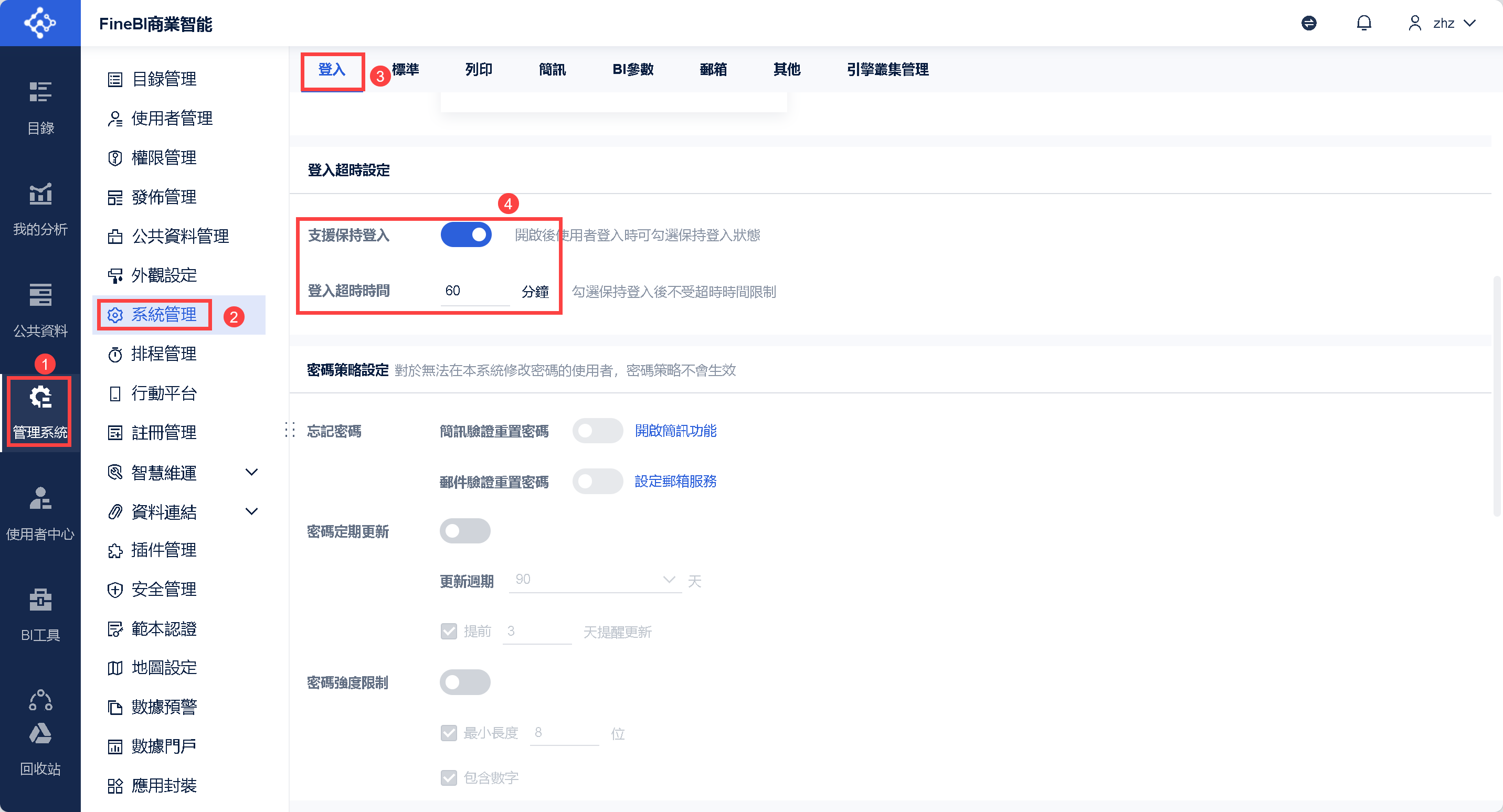

1)FineBI 工程開啟支援保持登入按鈕。詳情請參見:支援保持登入
2)使用者登入 FineBI 時,勾選「保持登入狀態」按鈕。

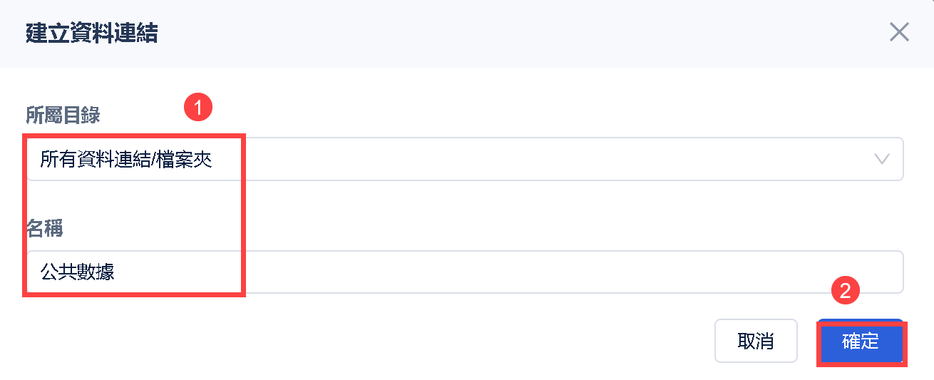

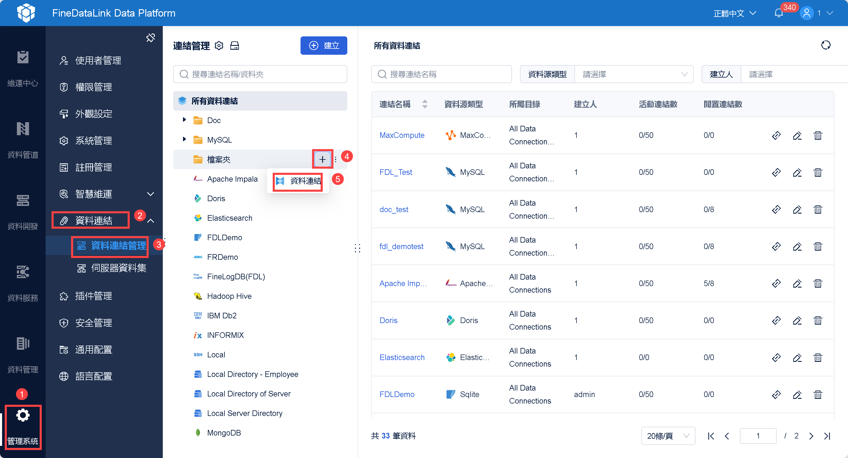

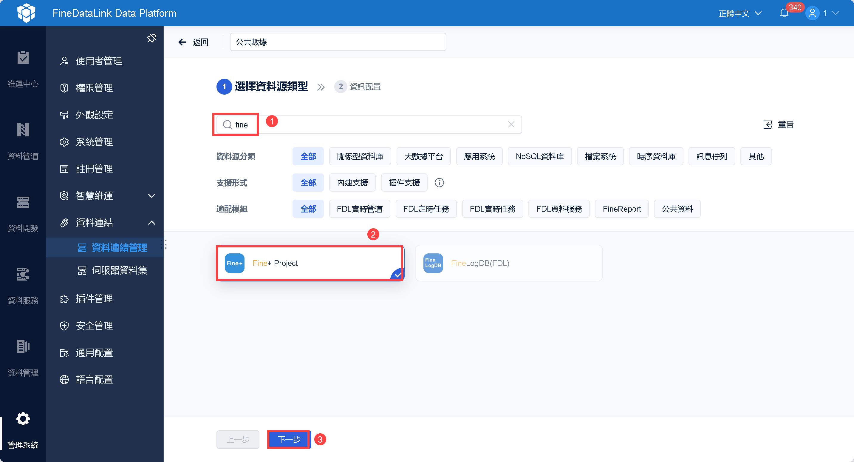

1)管理者登入 FDL 工程,點選「管理系統>資料連結>資料連結管理」,選中某個資料夾後,建立資料連結。如下圖所示:
2)設定資料連結名稱(可同時修改資料連結所在目錄)。如下圖所示:
3)可根據資料源分類、支援形式、適配模組、資料源名稱篩選資料庫。如下圖所示:

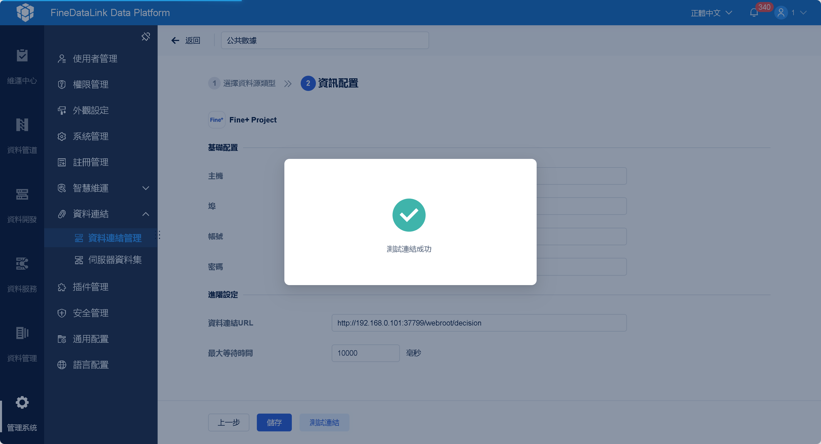

4)輸入資料連結名稱、需要遠端存取的 FineBI 工程 IP、埠、以及 FineBI 工程中某使用者的帳號和密碼,然後進行測試連結。如下圖所示:
注:讀取遠端BI 「公共資料」某表時,由於需要擁有該表的查看權限,因此配置遠端連結的帳號為需要為 FineBI 設計使用者,且擁有該表的資料使用權限,詳情參見:公共資料使用權限
5)點選「測試連結」,若連結成功則「儲存」該連結。如下圖所示:

使用者可在「定時任務」下的資料同步、資料集輸入、參數指派中;或者在「資料服務」下使用 BI 公共資料作為資料源。
詳情參見:獨立部署下讀取FineBI公共資料使用FineBI公共資料發佈API
