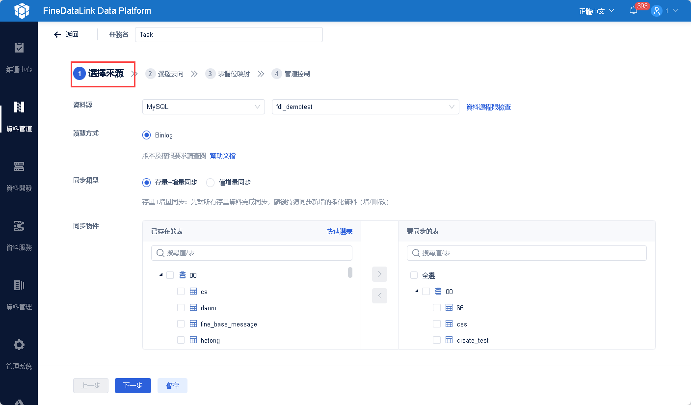

「選擇來源」步驟中,需要設定進行實時同步的資料表/庫、同步類型等。如下圖所示:

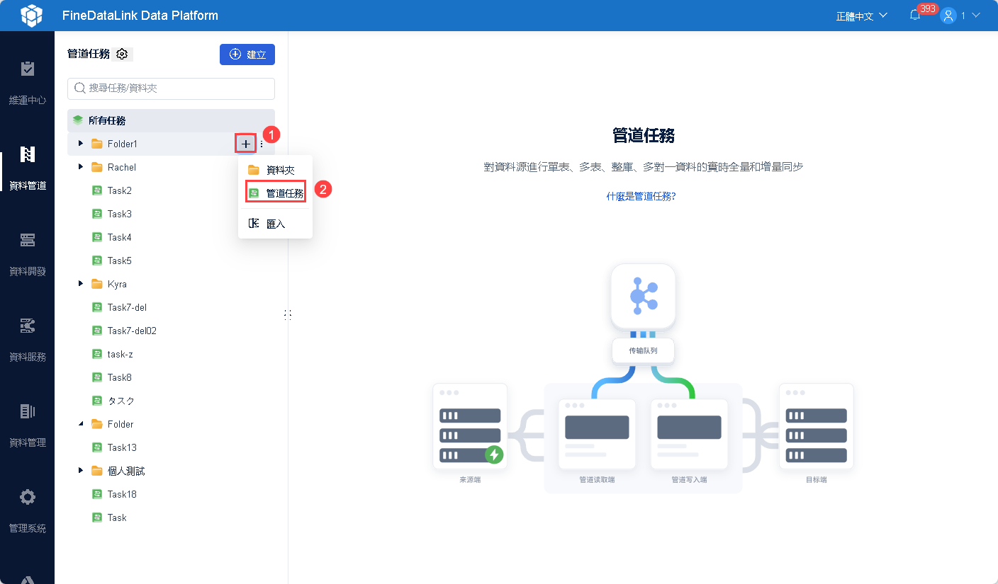

2)點選「資料管道」,建立管道任務。如下圖所示:

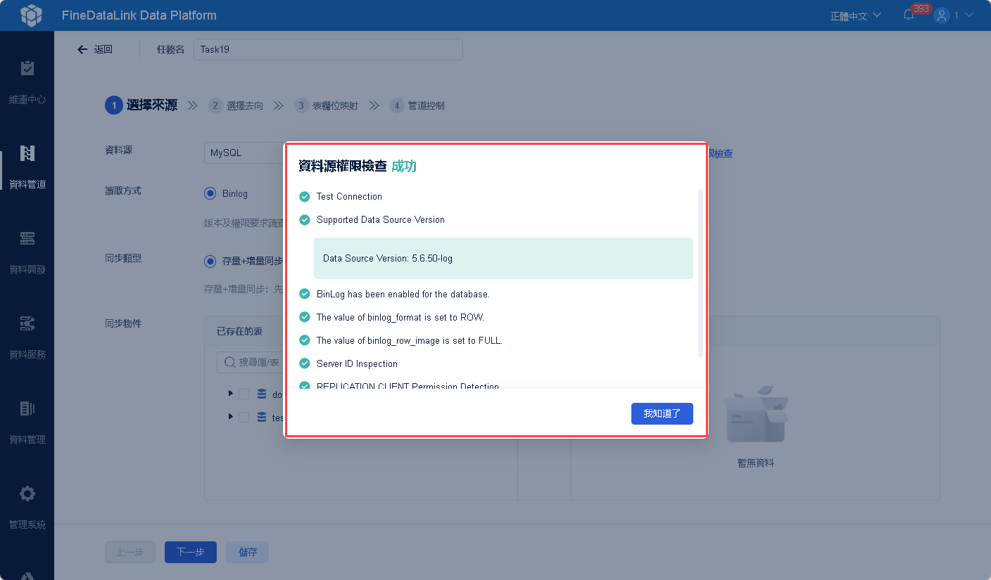

2)點選「資料源權限檢查」按鈕,可以查看資料源是否有日誌讀取權限。如下圖所示:
3.2 讀取方式
根據來源端資料庫不同而變化。
3.3 同步類型
注:對於歷史資料量很大的情況,歷史資料往往要透過特定的高速裝載方式或者分多次多批匯入。管道任務僅使用在在全量同步完成後,接續開始增量同步,此時使用者可以使用僅增量同步類型。

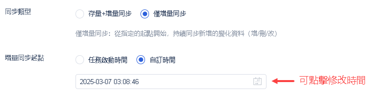

3.3.2 僅增量同步
增量同步起點
說明
選擇「任務啟動時間」作為起點時,將以任務啟動時間作為解析開始時間
對於使用目標資料源推薦方式匯入歷史資料時,沒有篩選條件的歷史全量資料匯入,可以設定增量同步起點為任務執行開始時間
1)任務僅包含增量階段,任務初次運作時,將按照配置的起始時間開始進行增量同步。
2)支援資料源:MySQL、Oracle、SQLServer、PostgreSQL
3)配置後生效時間點精度為:yyyy-MM-dd HH:mm:ss.000,精確到毫秒,時區以資料庫的時區為準。
注1:對於PostgreSQL 資料源,僅支援任務啟動時間作為起點
注2:SAP HANA 僅支援任務啟動時間作為起點
選擇「自訂時間」作為起點時,可指定增量起始時間,預設為空,必填,允許指定到秒。
可選時間的起點是檢查使用者資料庫日誌最早的時間。
對於使用目標資料源推薦方式匯入歷史資料時,基於時間篩選的歷史資料匯入,可以設定增量同步起點為最早的篩選時間

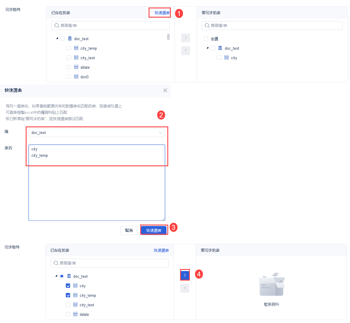

3.4.1 快速選表
其中,「快速選表」按鈕可批量選擇多表,幫助使用者更快選擇來源表。如下圖所示:

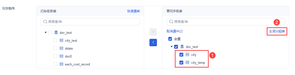

3.4.3 分組表
場景:裝置資料獲取場景中,源端有相同格式的多個庫的資料,需要實時同步到數倉的一張表中使用。
1)使用者可將多張結構相同的源表資料同步到一張目標表中,取所有源表欄位的交集作為分組表的欄位。如下圖所示:
注1:支援生成多個分組表。
注2:取交集時,只需要欄位名一致,如果多張來源表的欄位類型不一樣,向上取能相容所有來源欄位的類型作為分組表中該欄位的類型。
情況一:此時會校驗源表欄位交集的情況,若子表欄位完全交集,生成分組表後,分組表名稱為使用者勾選的第一個子表的名稱。
情況二:若沒有交集欄位,則提示:所選子表無欄位交集,無法生成分組表,建議取消操作並排查子表結構。如下圖所示:
該情況下無法生成分組表。
情況三:若存在部分交集欄位,則提示:存在交集外的子表欄位,這些欄位後續無法同步,建議取消操作並排查子表結構生成分組表後,分組表名稱為使用者勾選的第一個子表的名稱。如下圖所示:
該情況下,生成的分組表中只包含交集欄位,可正常實時同步。
2)生成分組表後,如下圖所示:
注:若只存在分組表,普通表類型也存在,只不過普通表分類將灰化顯示,提示暫無普通表。
支援對分組表進行重新命名,多個分組表間不能重名;任務啟動後,不可重新命名分組表。支援對分組表進行刪除操作,刪除後,子表將退回到普通表。如下圖所示:
