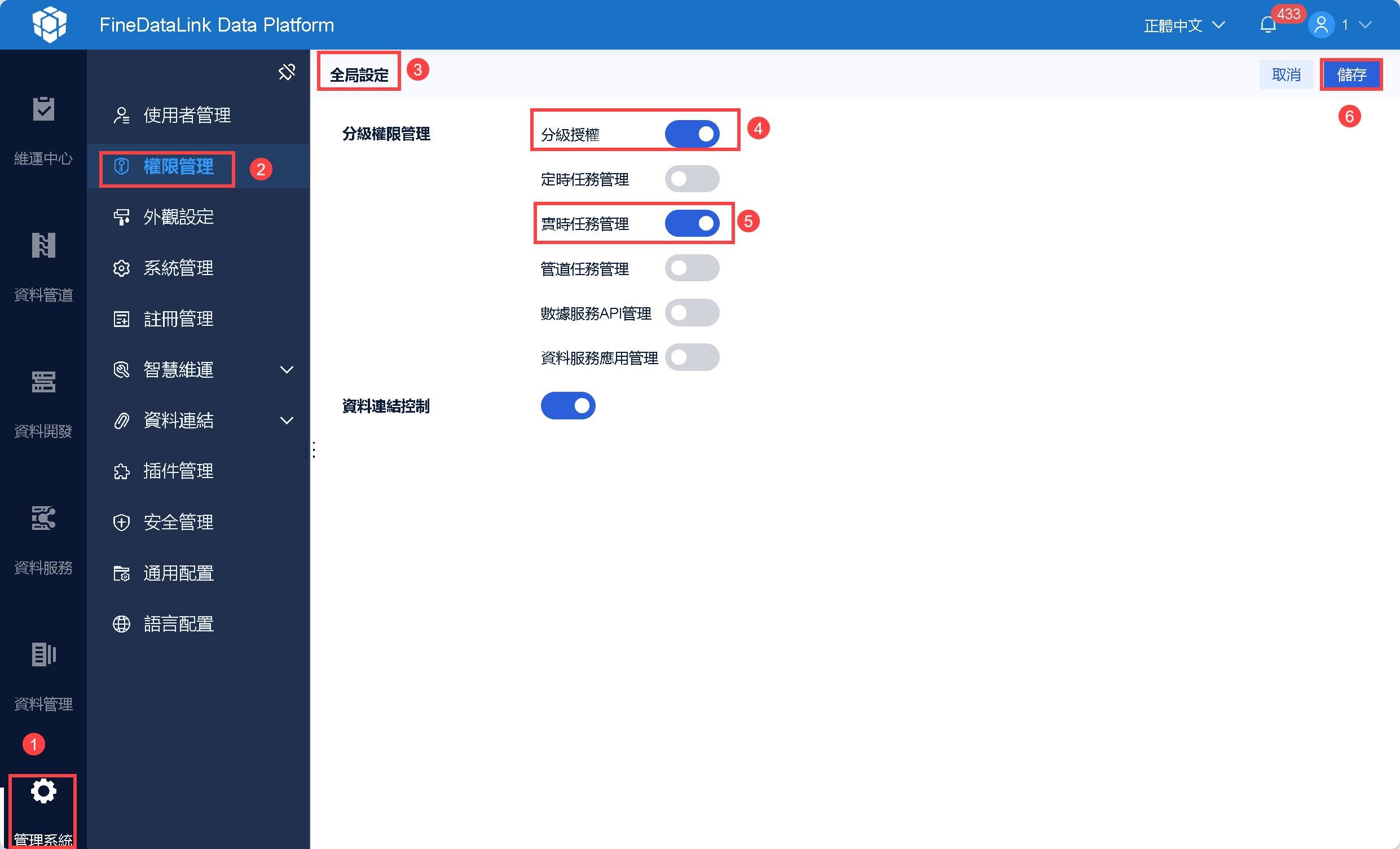

2.1 開啟實時任務管理
超級管理者登入 FDL,點選「管理系統>權限管理>全局設定」,開啟「分級授權」和「實時任務管理」,如下圖所示:
注:若要開啟「實時任務管理」,必須也要開啟「分級授權」。

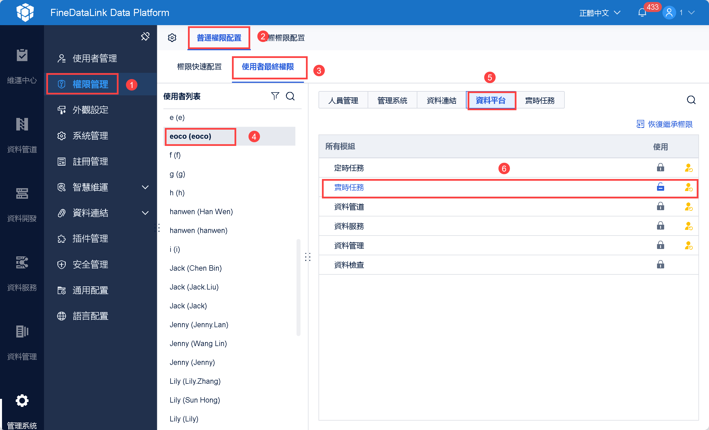

2.2 分配實時任務的授權權限
注:在開啟授權權限前,同時也要先開啟實時任務的普通使用權限,詳情參見:實時任務管理權限
管理者點選「管理系統>權限管理>授權權限配置」,可選擇權限載體有「部門/角色/使用者」。
eoco 首先需要有「實時任務」功能的授權權限,如下圖所示:
本範例選擇使用者 eoco,為其分配「實時任務」下「demo」資料夾的「授權」權限。如下圖所示:

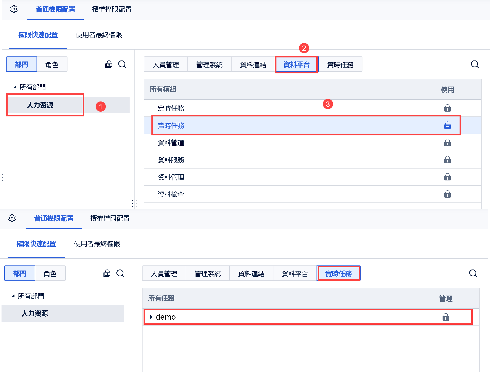

2.5 效果查看
登入 eoco 帳號,點選「管理系統>權限管理>普通權限配置」,可給「人力資源」部門分配「demo」資料夾下所有實時任務的管理權限。如下圖所示:
