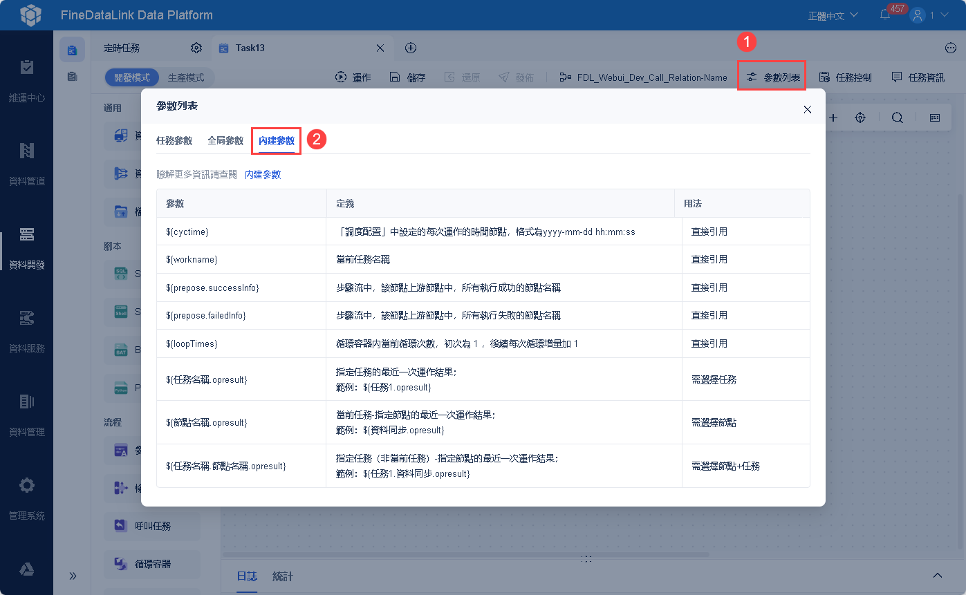

目前可以使用的內建參數如下:
內建參數
生效範圍用法定義參數類型
${cyctime}當前任務內直接引用
${cyctime} 為 ETL 任務在 調度配置 中設定的每次運作的時間節點
格式為yyyy-mm-dd hh:mm:ss,匯出的實際值格式為:2021-09-09 20:45:50,取值精確到時分秒
這個時間是任務進入運作佇列的時間,並非實際運作的時間,實際運作的時間比進入運作佇列的時間要晚一些
當需要使用任務運作的時間做一些操作時,就可以引用內建 ${cyctime} 參數,例如:
某個任務 30 天運作一次,那每次只需更新運作時間節點( ${cyctime})前 30 天的資料就可以了
Date
${workname.opresult}所有任務需選擇任務
指定任務的最近一次運作結果; 範例:${任務1.opresult}
可以匯出三個值:
  • success:任務運作成功
  • error:任務運作報錯(4.0.3 版本之前,該值為 fail
  • invalid:任務中止運作(異常任務,一般是任務運作時關閉了FineDataLink,啟動後會將狀態置為invalid)
這個參數一般用於設定 条件分支 節點的判斷條件
String
${jobname.opresult}當前任務內需選擇節點
當前任務-指定節點的最近一次運作結果; 範例:${資料同步.opresult}
可以匯出三個值:
  • success:節點運作成功
  • fail:節點運作失敗
  • skipped:節點跨越執行(4.0.3 版本新增
String
${prepose.successInfo}當前任務內直接引用
步驟流中,該節點上游節點中,所有執行成功的節點名稱(陣列字串)
舉例:[[SQL腳本],[資料轉換]]
String
${prepose.failedInfo}當前任務內直接引用
步驟流中,該節點上游節點中,所有執行失敗的節點名稱(陣列字串)
舉例:[[SQL腳本],[資料轉換]]
String
${loopTimes}循環容器內直接引用容器內當前循環次數,初次為 1 ,後續每次循環增量加 1int
${workname.jobname.opresult}有管理權限任務的節點(除當前任務,當前任務節點還是現有參數jobname.opresult)需選擇節點+任務
指定任務(非當前任務)-指定節點的最近一次運作結果; 範例:${任務1.資料同步.opresult}
可以匯出三個值:
  • success:節點運作成功
  • fail:節點運作失敗
  • skipped:節點跨越執行
String
${workname}當前任務直接引用當前任務名稱String

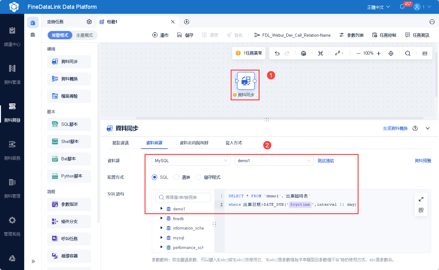

1)建立定時任務,拖入一個資料同步」節點。
2)如下圖設定節點的資料來源,其中 SQL 語句的作用是:從表「出庫臨時表」中取出 前 31 天的資料。
SQL 語句如下:
SELECT * FROM `demo1`.`出庫臨時表`
where 出庫日期>DATE_SUB('${cyctime}',interval 31 day)

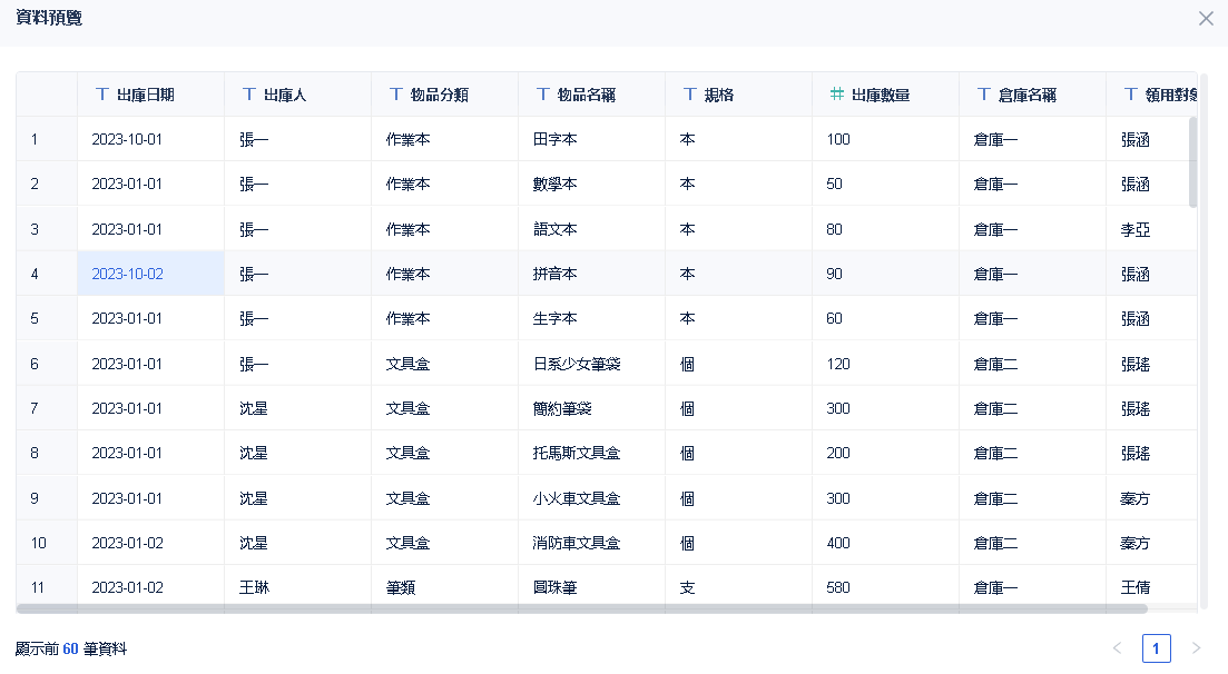

點選「資料預覽」,可看到取出的是系統當前時間前 31 天的資料。如下圖所示:
注:點選「資料預覽」時 cyctime 的預設值為系統的當前時間;而當任務運作時 cyctime 的值為任務調度執行的時間,所以資料預覽的資料與實際運作寫入到資料庫的資料可能不一致。

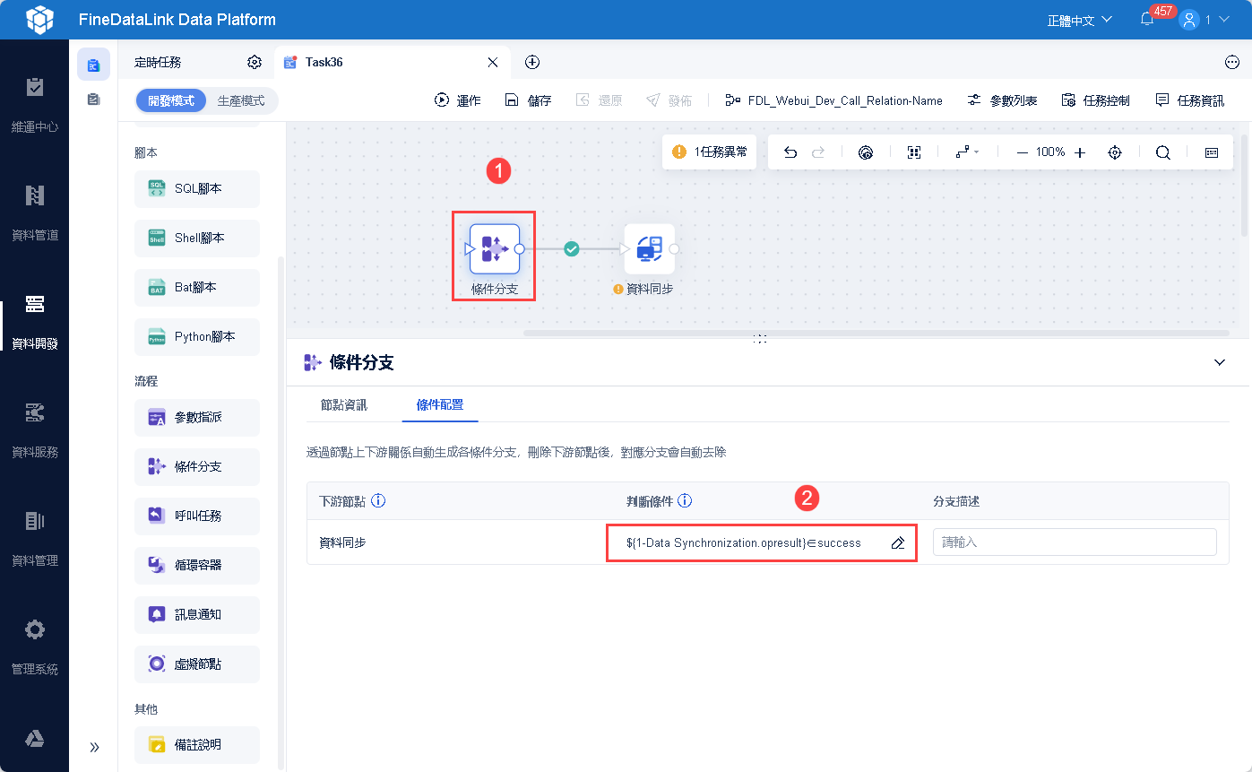

3. ${workname.opresult}——條件分支節點判斷编辑
內建參數 ${workname.opresult} 一般用於設定 条件分支 節點的判斷條件。
範例:「資料複製和分流」定時任務執行成功後再執行「任務CC」。4.0.30 及之後版本,該場景可用 事件調度 實現
1)任務CC」中是一個数据同步節點,實現跨庫同步。如下圖所示:
2)現希望資料複製和分流定時任務執行成功後再執行任務CC」,使用內建參數 ${workname.opresult} 實現。

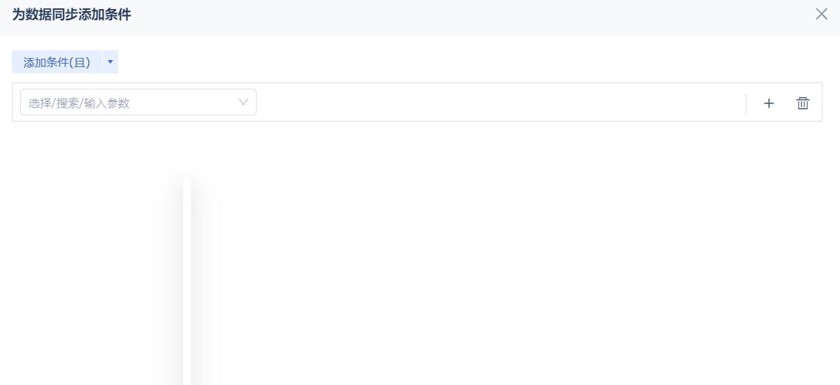

資料同步節點前拖入條件分支節點,條件分支節點中判斷條件設定為:${1-Data Synchronization.opresult}等於success
需注意,4.1.0 及之後版本,條件分支節點中使用該參數時,需要選擇任務。如下圖所示:
4.1.0 之前版本,條件分支節點中使用該參數時,參數欄直接填「資料複製和分流.opresult」然後回車,最右側正文框填「success」。

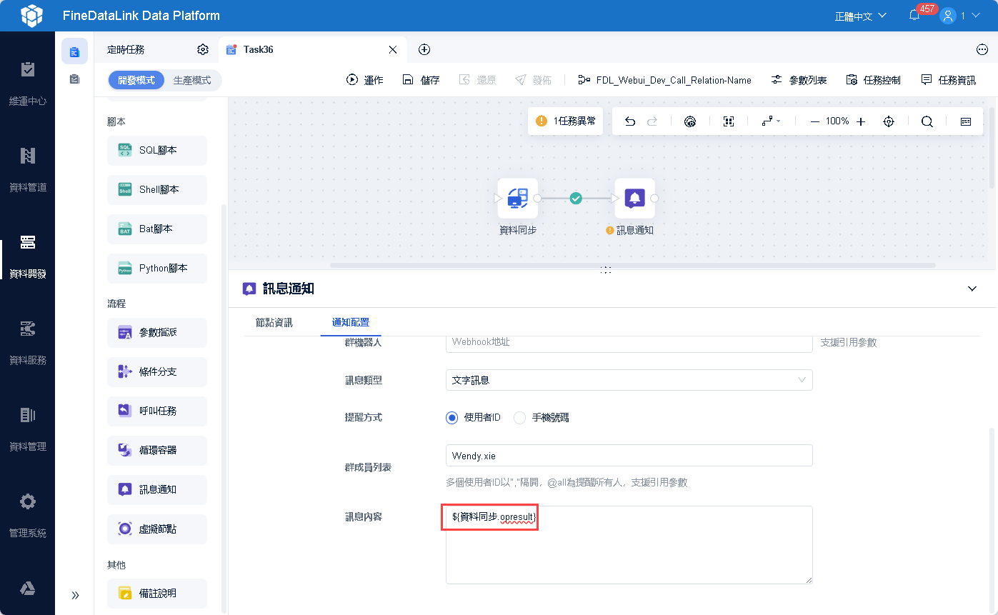

4. ${jobname.opresult}——當前任務指定節點運作結果编辑
注:該參數使用時,格式為:${上游節點名稱.opresult}
1)「訊息通知」節點訊息內容修改為:${資料同步.opresult}。如下圖所示:
2)「資料同步」節點執行成功後,企業微信群訊息傳回「success」,如下圖所示:
