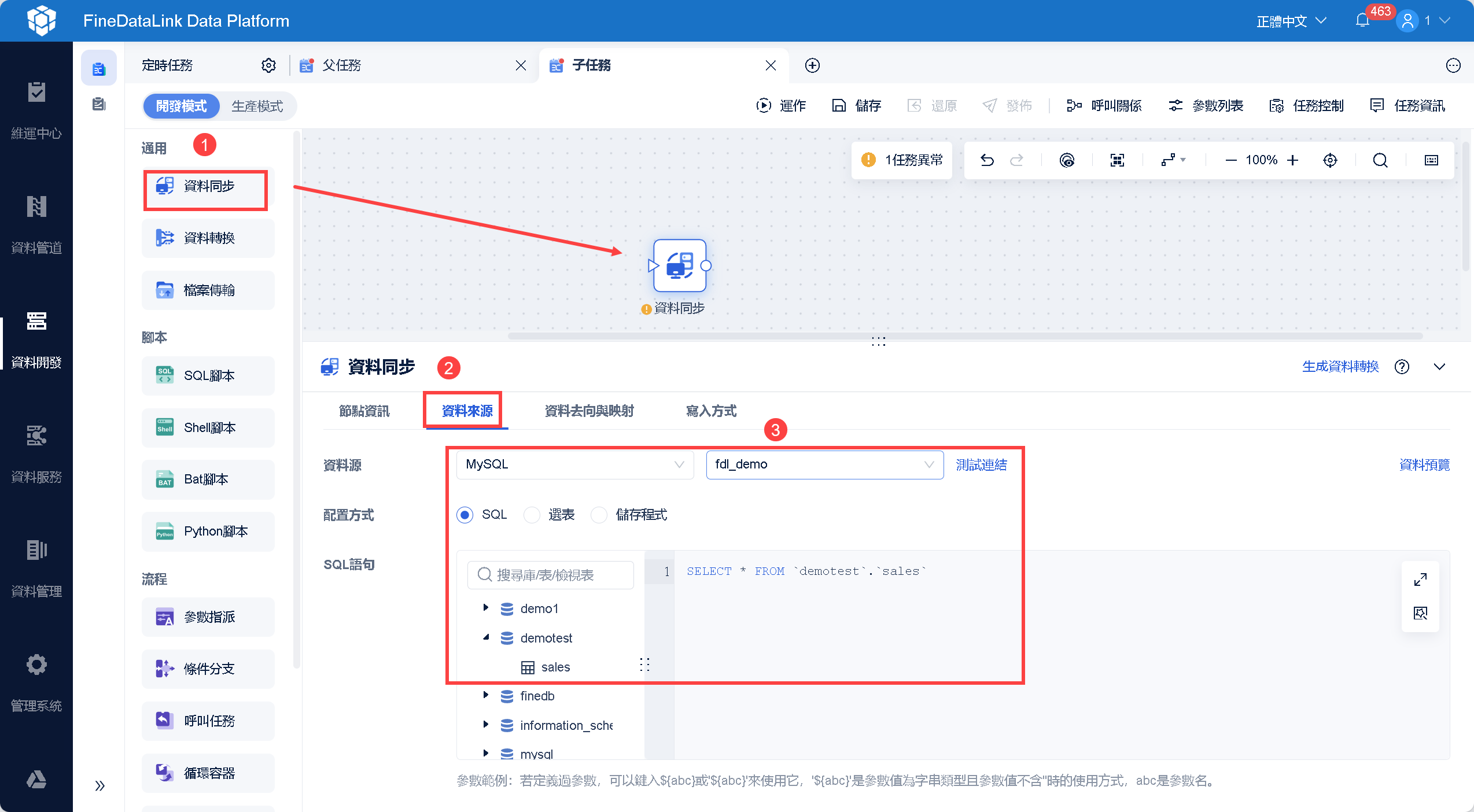

1)建立一個 定時任務,重新命名為子任務,並將一個「資料同步」節點拖到設計介面,設定節點的資料來源,SQL 語句取出 sales 表中所有的資料,如下圖所示:

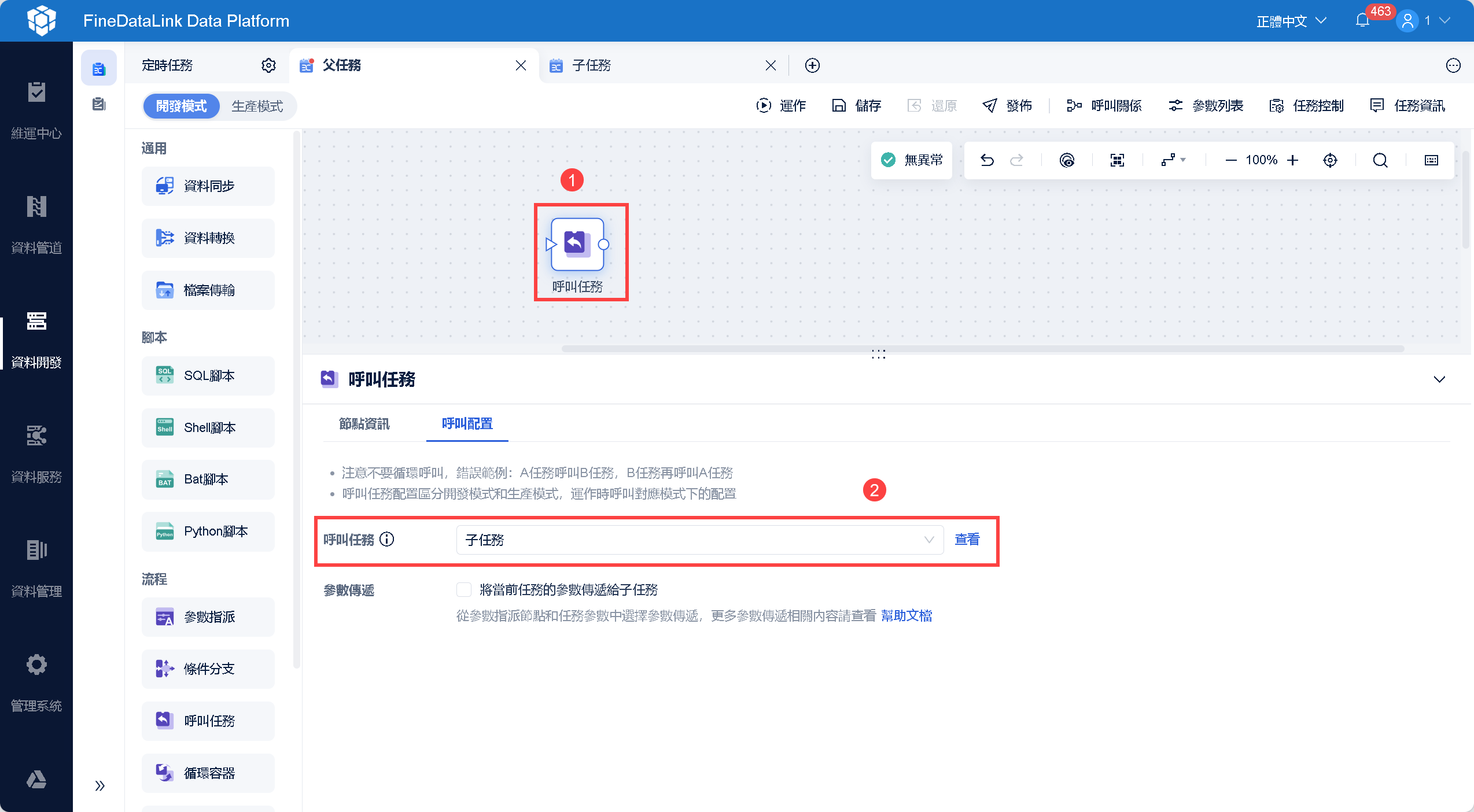

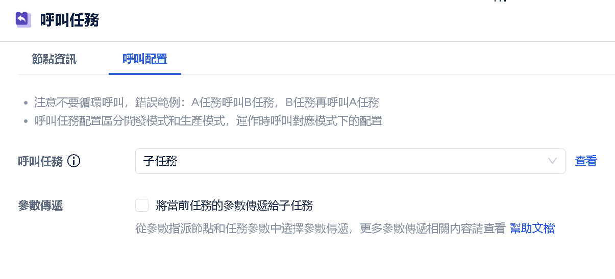

1)建立一個 ETL 任務,重新命名為「父任務」,並將一個「呼叫任務」節點拖到設計介面,呼叫任務選擇上面剛建好的「子任務」,「子任務」沒設定參數,所以參數傳遞保持預設不勾選即可。
「參數傳遞」介紹請參見本文第三章內容。

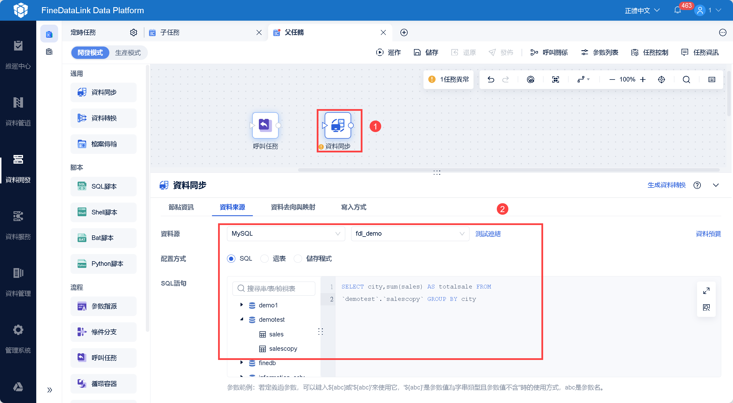

2)將一個「資料同步」節點拖到設計介面,設定資料來源,SQL 語句對子任務生成的 salescopy 表的資料進行處理,統計出每個城市的銷售總和。如下圖所示:

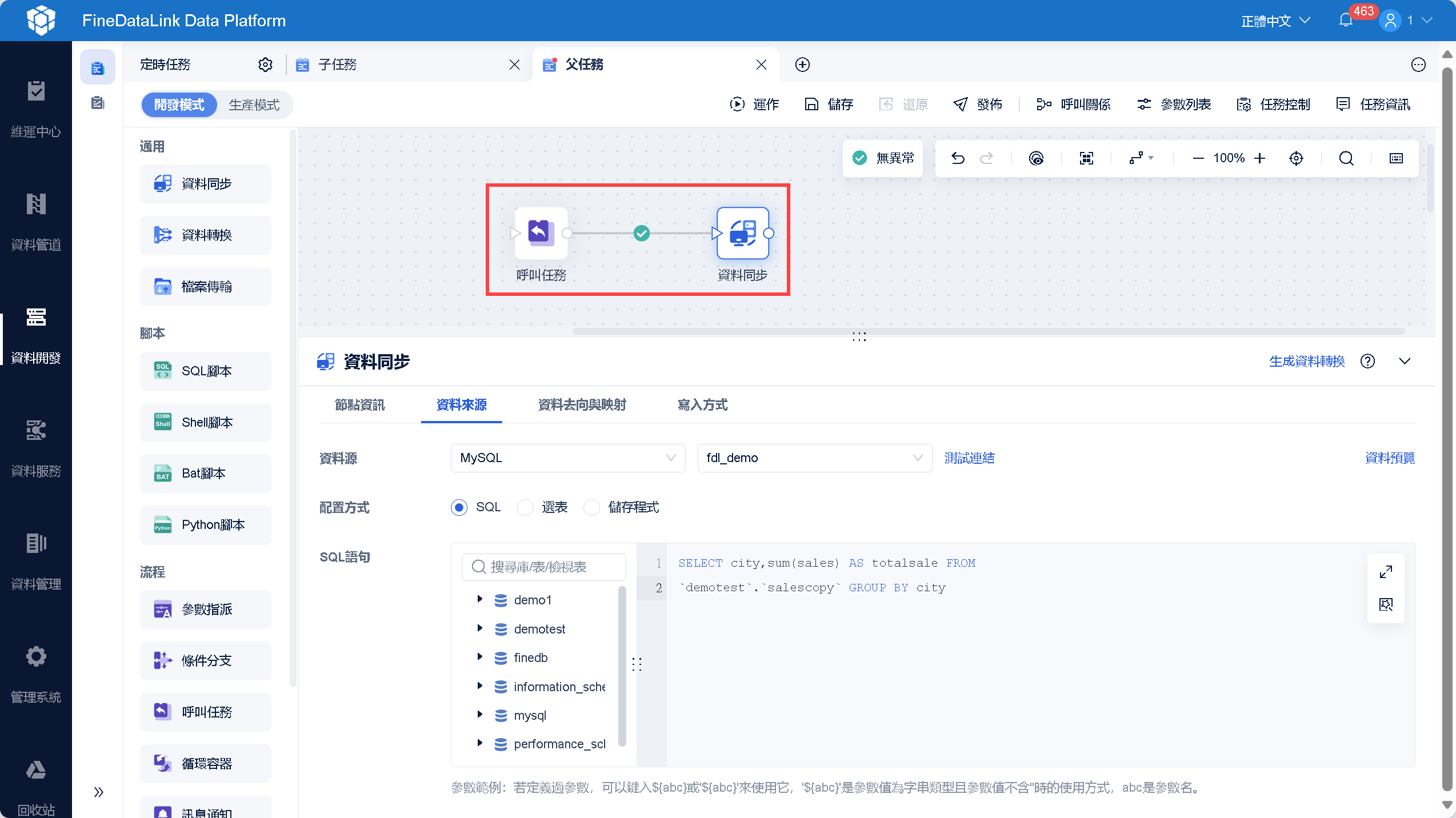

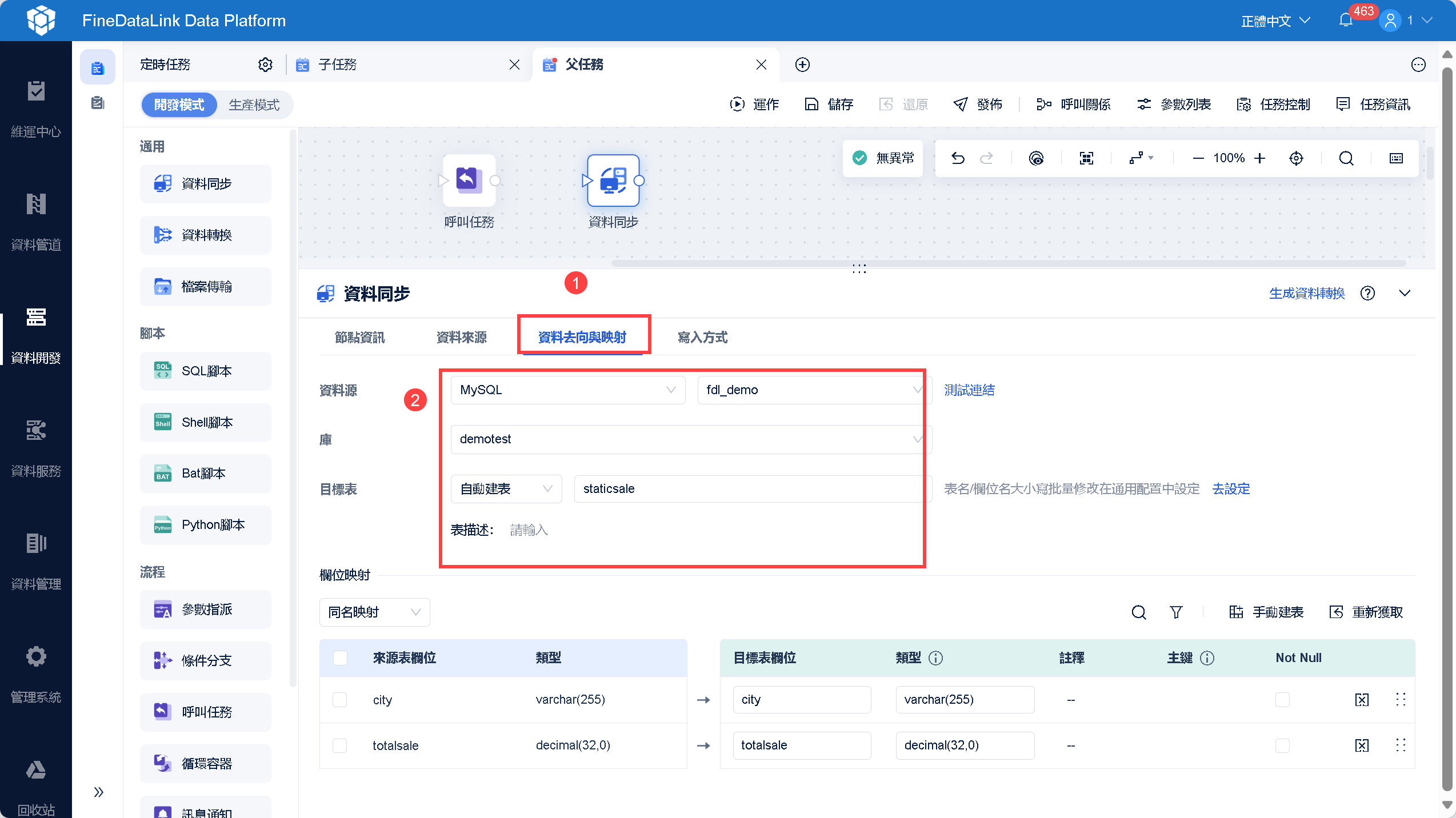

3)如下圖設定資料去向,使用自動建表將上面處理的資料儲存到另一張表 staticsale 中去,欄位映射採用預設設定即可。

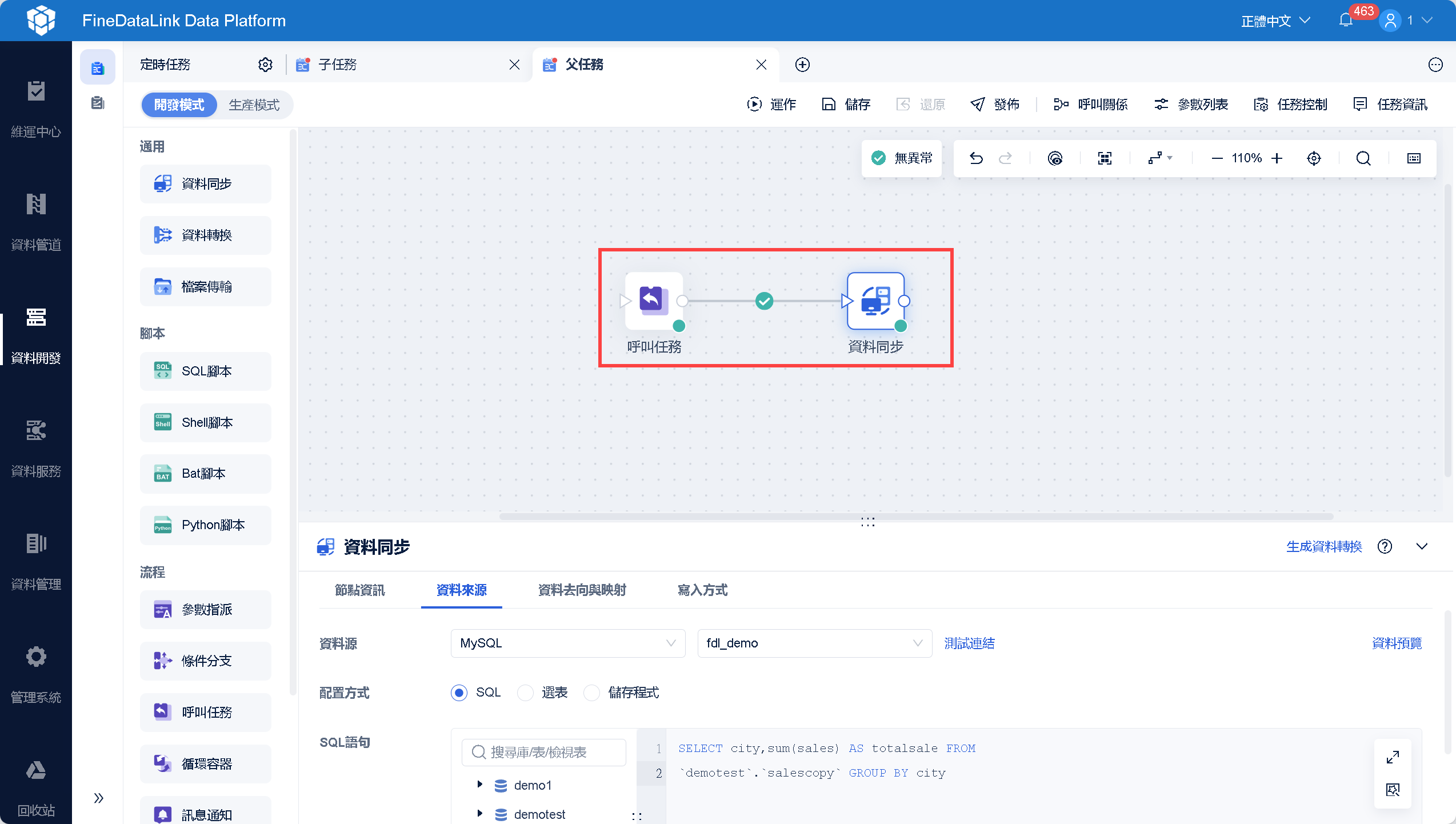

4)使用線條將「資料同步」節點跟它的上游「呼叫任務」節點連起來;在實際生產環境中,此時需要設定父任務的調度配置,
注:由於當前範例中,子任務是被父任務呼叫的任務,所以子任務不需要設定調度配置,但是父任務需要設定調度配置,父任務每次執行會順便拉起子任務的執行。

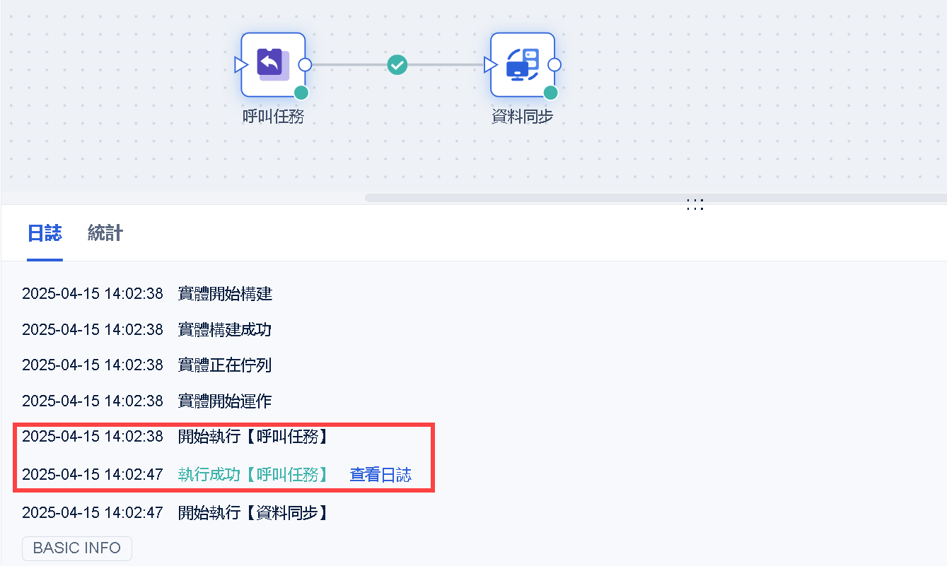

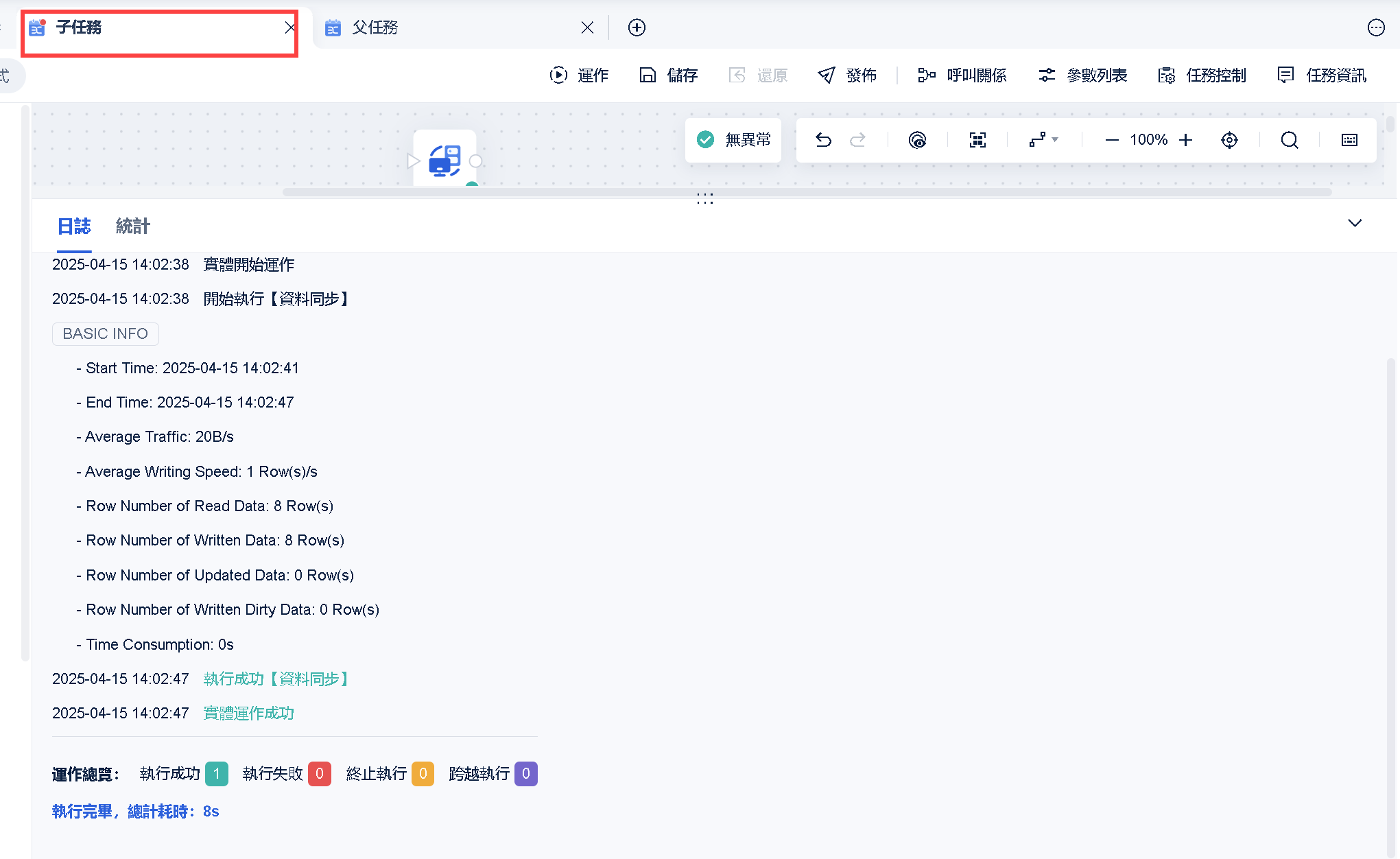

1)點選右上角「儲存並運作」,儲存並運作該任務,日誌處出現執行成功資訊表示任務成功運作,如下圖所示:
2)可以看到資料庫中多了一張父任務生成的結果表 staticsale,城市銷售總和資料已經存到該表中。

下拉框選擇其他定時任務,自身和沒管理權限的任務不可選。
4.1.1 及之後版本,呼叫任務下拉框中,遮蔽成環任務。範例:A 呼叫 B,B 呼叫 C ,C 不能呼叫 A。

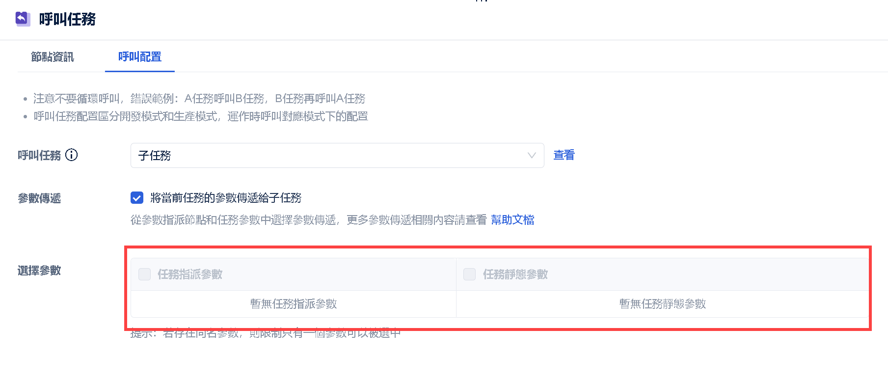

2)3.7.1 及之後版本:
預設不勾選,如果勾選了將當前任務的參數傳遞給子任務,那麼定義的任務參數、參數指派匯出的參數都可以傳遞給子任務使用
注:支援參數跨層級傳遞
勾選後,介面如下圖所示:
參數指派:僅所在的分支上游「参数赋值」匯出的參數。參數指派節點的參數可以被下游分支所有的節點使用,但是不可跨分支被其他節點使用
任務參數:所有任務參數都可以選擇傳遞給子任務

呼叫任務僅展示呼叫節點的執行結果,不在父任務展示詳細日誌
使用者可跳轉到被呼叫的任務查看具體的日誌
在下面範例中,任務運作後,日誌只顯示「呼叫任務-複本」節點是否運作成功
點選上圖的「查看日誌」連結,跳轉到被呼叫的任務,查看具體日誌
