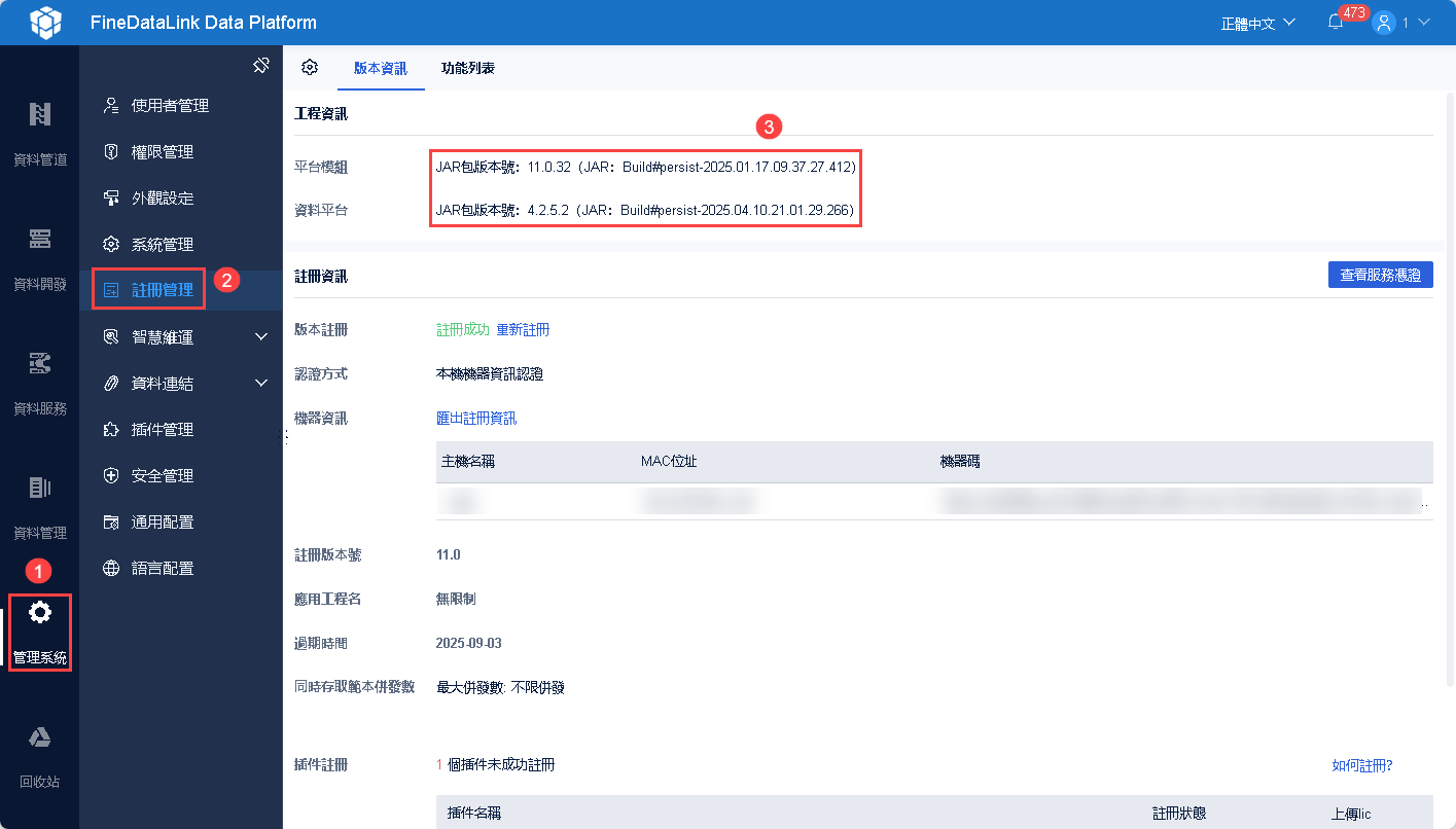

3.2 確認版本
資源遷移之前,請確定資源匯入和匯出的 FineDataLink 工程使用的版本一致(包括 JAR 包時間)。
管理者可在「管理系統>註冊管理>版本資訊」下查看 JAR 包時間,如下圖所示:
若版本不一致,可透過升級來確定版本一致。

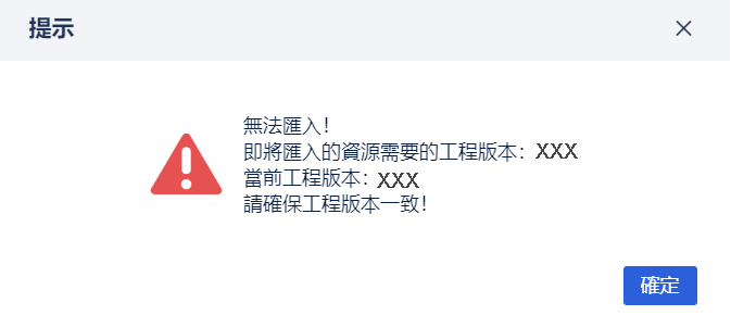

注:在資源匯入時,若上傳資源對應的工程和當前工程版本不一致,則無法上傳。
提示:無法匯入,即將匯入的資源需要的工程版本:XXX。當前工程版本:XXX。請確定工程版本一致!

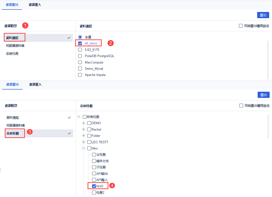

4.1 選擇資源

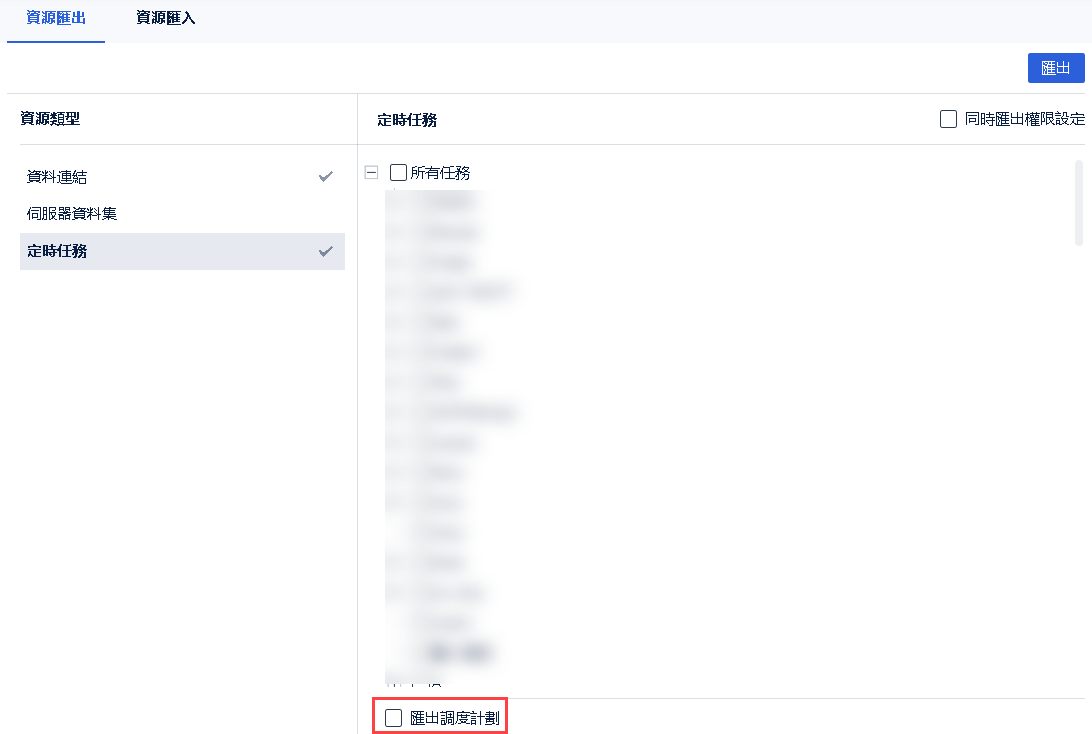

管理者登入 FineDataLink 後,進入「管理系統>智慧維運>資源遷移」,選擇「資源匯出」。
選擇需要匯出的資源類型,選擇每種類型下需要匯出的具體內容,支援多選。如下圖所示:
注:匯出定時任務時,可選擇將該任務使用到的資料連結一起匯出,則在正式系統匯入資源包後,可直接複用定時任務。

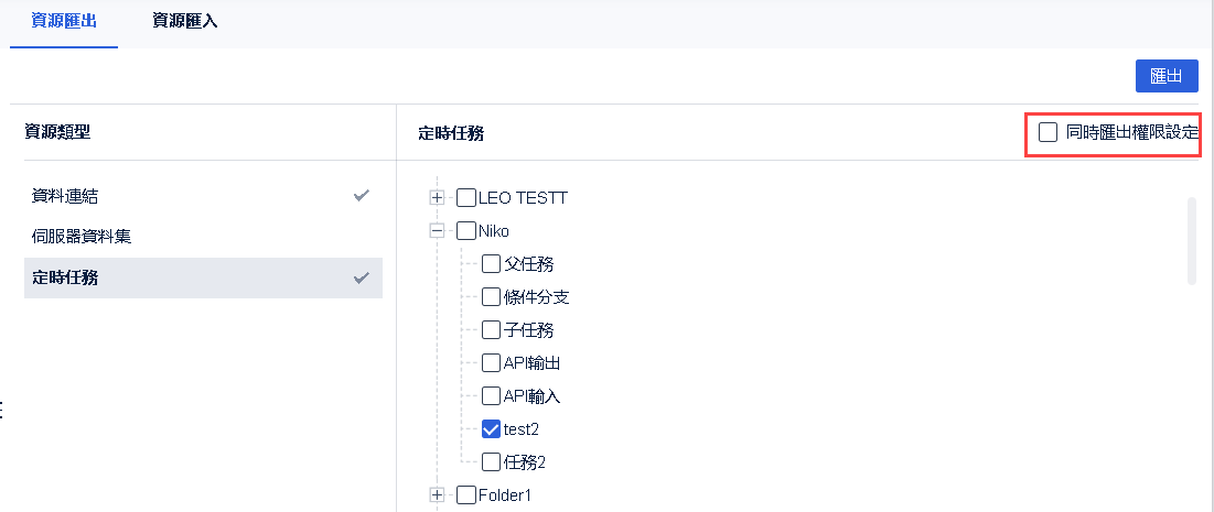

4.2 選擇同時匯出的資源
1)FDL 獨立部署工程中,在匯出時若勾選「同時匯出權限配置」,即可同時匯出資源的權限配置,權限配置類型包括:使用、管理權限。如下圖所示:
同時匯出權限配置說明如下:
| 資源類型 | 說明 |
| 資料連結 | 如不勾選,資料連結匯入到「正式系統」中時,會繼承正式系統中的權限。 如勾選該選項,資料連結匯出匯入時,會將「測試系統」中的權限實體同時匯出匯入 |

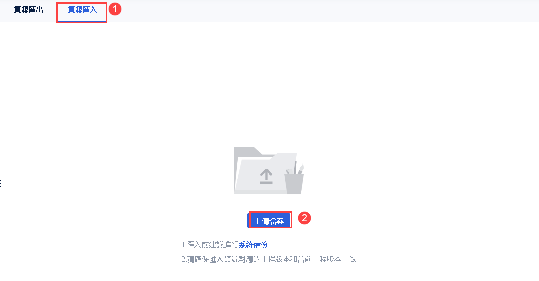

超級管理者登入 FineDataLink ,選擇「管理系統>智慧維運>資源遷移>資源匯入」,如下圖所示:
注:單次只允許上傳單個壓縮檔案。
注2:單次資源匯入內容不可超出2GB,否則在匯入資源時會報錯:out of memoryerror。請少量多次分配匯出和匯入資源

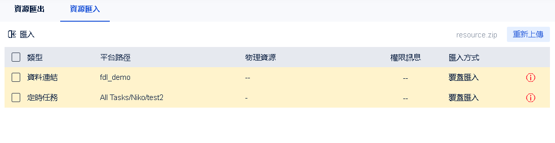

5.2 匯入檔案

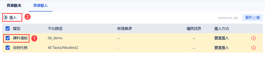

勾選需要上傳的資源,點選「匯入」。如下圖所示:
若匯入失敗,顯示失敗的原因(如:匯入不支援的插件類型資料連結或者匯入工程沒有安裝插件);若匯入成功,則資源即時生效。如下圖所示:

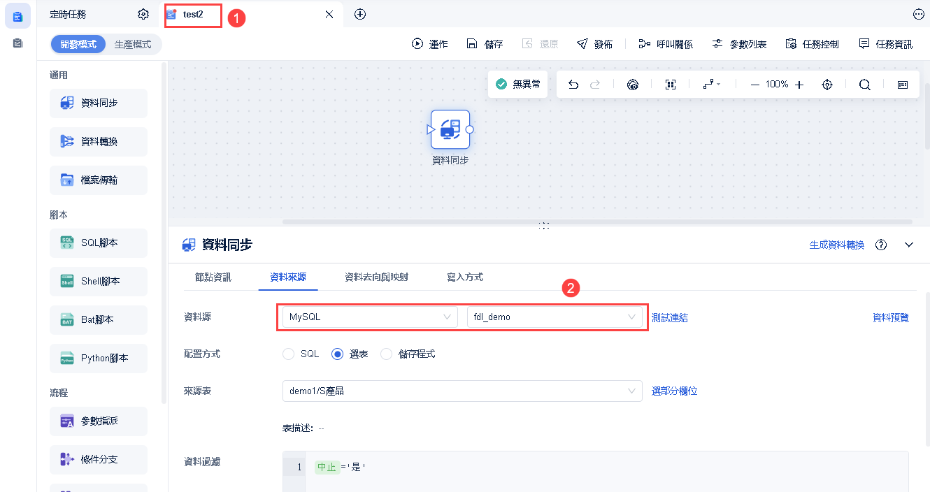

點選「資料開發」,可看到匯入成功的定時任務,如下圖所示:
