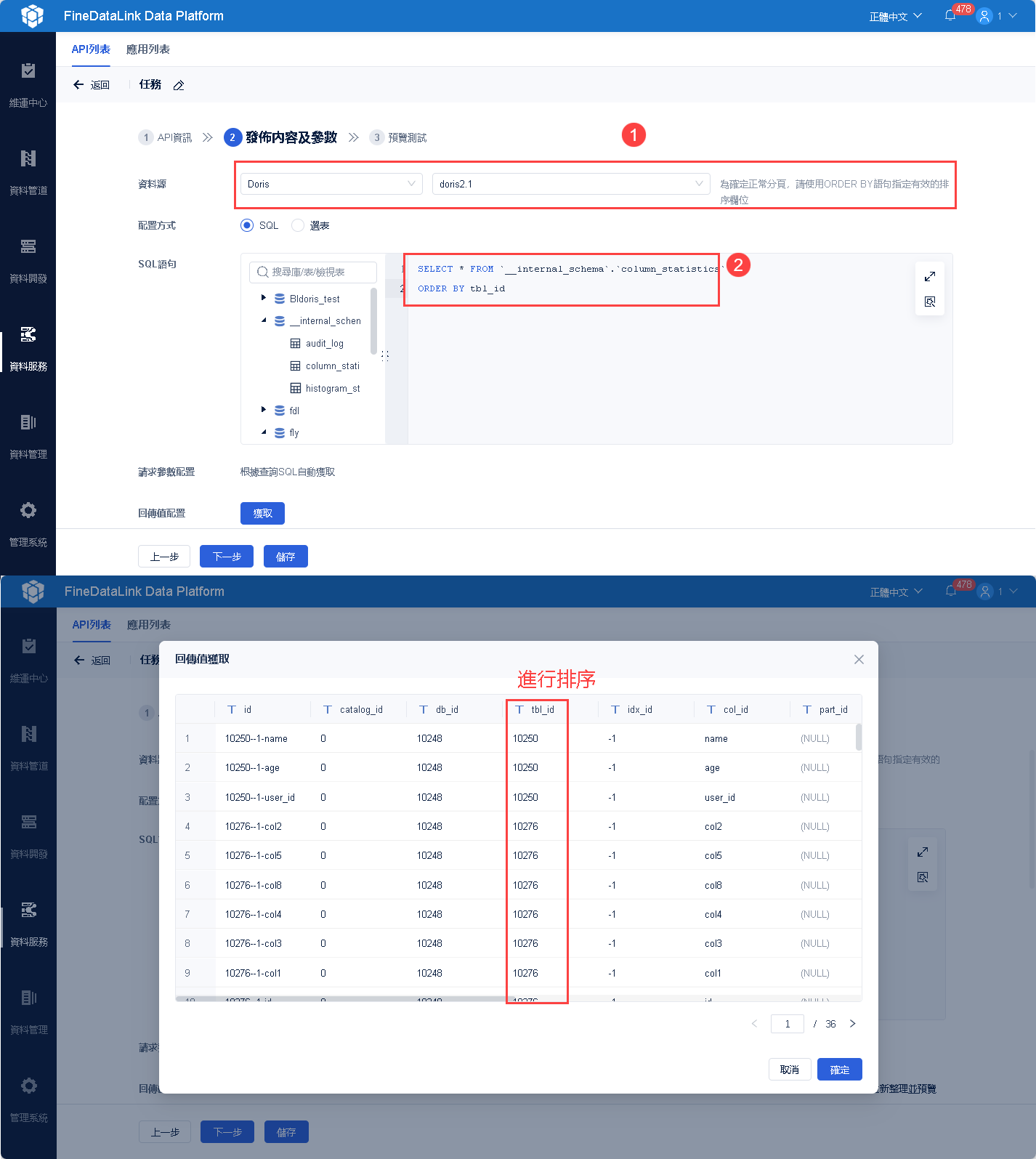

  • 支援Doris\Impala\TiDB\星環資料源 注:Doris在作為資料源時,需要使用 ORDER BY 語句指定有效的排序欄位,否則將無法正常分頁,影響後續使用API取數

若使用 Doris、StarRocks 作為發佈的資料源,需要使用 ORDER BY 語句指定有效的排序欄位,否則將無法正常分頁,影響後續使用API取數。
例如使用 SQL 語句將 tbl_id 欄位進行排序。

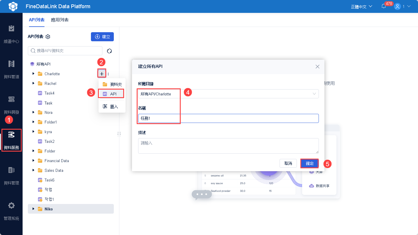

3.1 建立 API
進入 FDL 工程,點選「資料服務」,在有權限的路徑下建立 API,設定 API 所在路徑及名稱後,點選「確定」按鈕。如下圖所示:
  • 名稱不能重名,不能為空。
  • 支援修改所屬目錄;描述可為空。

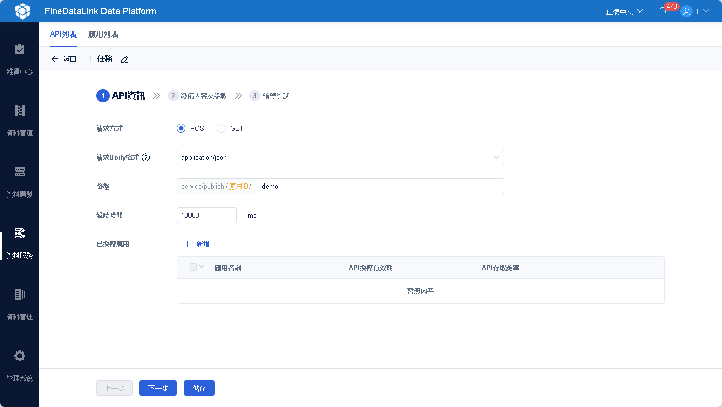

3.2 API 資訊
API的請求路徑、請求格式、傳回格式等基本資訊說明如下所示:
注:支援內容未配置完成時點選儲存按鈕。
配置項
說明
名稱
配置API名稱。
API名稱不允許重複。
預設為空,最大長度50字元,必填。
描述
配置API描述。
預設為空,最大長度100字元,非必填。
請求方法
請求方法。
當前支援 POST、GET 。
POST透過BODY傳入參數,GET透過URL傳入參數(QueryParam)
傳入參數 QueryParam 時的參數說明如下:
  • 參數格式:QueryParam 將參數以鍵值對的形式附加在URL的查詢字串部分。每個鍵值對由等號(=)連結參數名和參數值,不同的鍵值對之間使用與號(&)分隔。
  • 參數位置:QueryParam的參數出現在URL的問號(?)之後,直到URL結束或遇到哈希標記(#)為止。範例:http://example.com/api?param1=value1&param2=value2#position。
請求Body格式請求方式選擇POST時展示
選擇請求的Body格式(其實就是請求Content-Type):
  • application/json 不能處理帶有編碼格式的Content-Type,例如application/json; charset=UTF-8
  • application/x-www-form-urlencoded
預設選擇「application/json」。
路徑
配置要發佈的API路徑。
API路徑不允許重複。
預設為空,支援指定英文、數字、底線(_)、連字元(-)、正斜槓(/)。
例如以下完整的API請求路徑範例:
http://192.168.5.175:8089/webroot/service/publish/應用ID/demo
注1:service前的部分為發佈API所在的當前 FineDataLink 伺服器地址。
注2:應用ID是API被綁定應用的ID,詳情參見綁定API至應用
逾時時間
填寫回應逾時時間,如果在指定時間後仍沒有傳回查詢結果,則API傳回逾時錯誤。
預設10000ms,必填。
已授權應用
使用者可在建立API時將其新增至授權應用,同時在API測試階段可直接測試API呼叫情況。
同時可以將 API 任務批量新增至多個有權限的應用下。
詳情請參見:綁定API至應用
API 若想被呼叫必須綁定應用

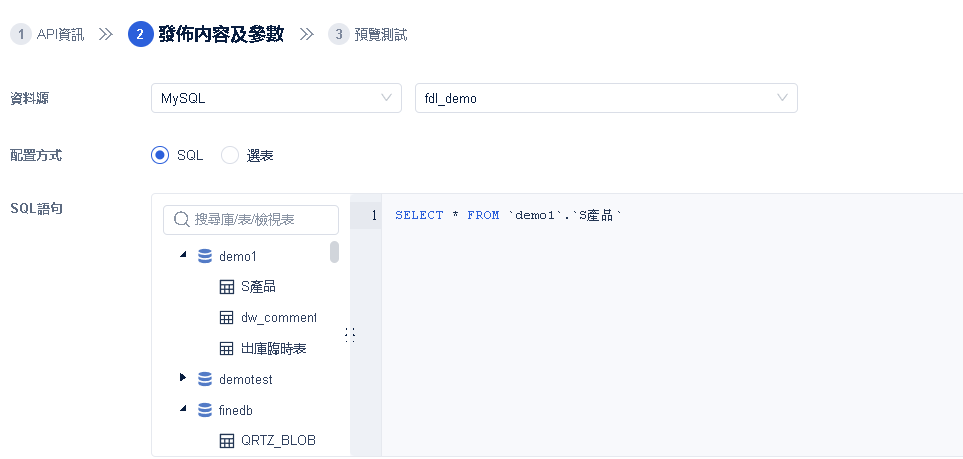

1)SQL
透過 SQL 語句從源資料庫的表中查詢取數,且支援引用參數,參數的具體介紹請參見:參數概述
使用者可選擇指定的資料庫,並在該資料庫下搜尋需要的資料表,然後寫入右側 SQL 輸入框,如下圖所示:

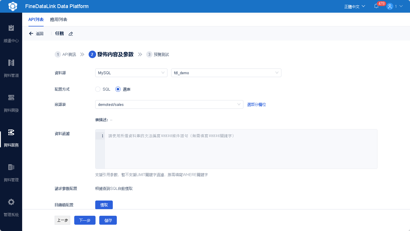

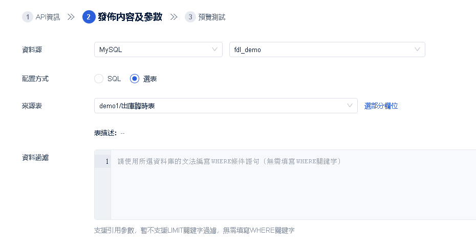

2)選表
設定項
說明
來源表
選擇來源表,不能為
4.1.11.5 及之後的版本配置方式選擇選表時,若選擇了指定資料表,介面展示表所在資料庫或者模式

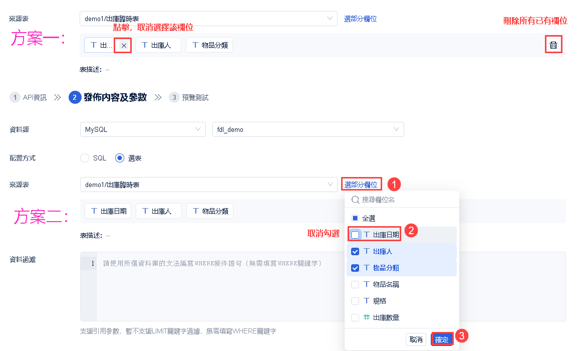

選部分欄位
4.1.13.2 及之後版本,支援選擇部分欄位
1)選欄位時若全選欄位,後續該表新增的欄位,不會被當成選中的狀態
2)未選的表欄位,在資料過濾功能中,可被聯想出來
3)已被選擇的欄位,若希望取消選擇,有兩種方案:
4)回傳值配置中,僅展示已選的欄位
表描述
顯示表備
不支援該功能的資料庫:
ClickHouse、Hive、Impala、TRANSWARP INCEPTOR、Informix、MaxCompute、SQLite、StarRocks
資料過濾
  • 可為空
  • 可過濾來源表的資料,內容為:使用所選資料庫的文法編寫 WHERE 條件語句(無需填寫 WHERE 關鍵字)
  • 支援引用各類參數
  • 支援聯動參數值;支援聯動資料表中欄位
  • 不支援寫 limit 語句

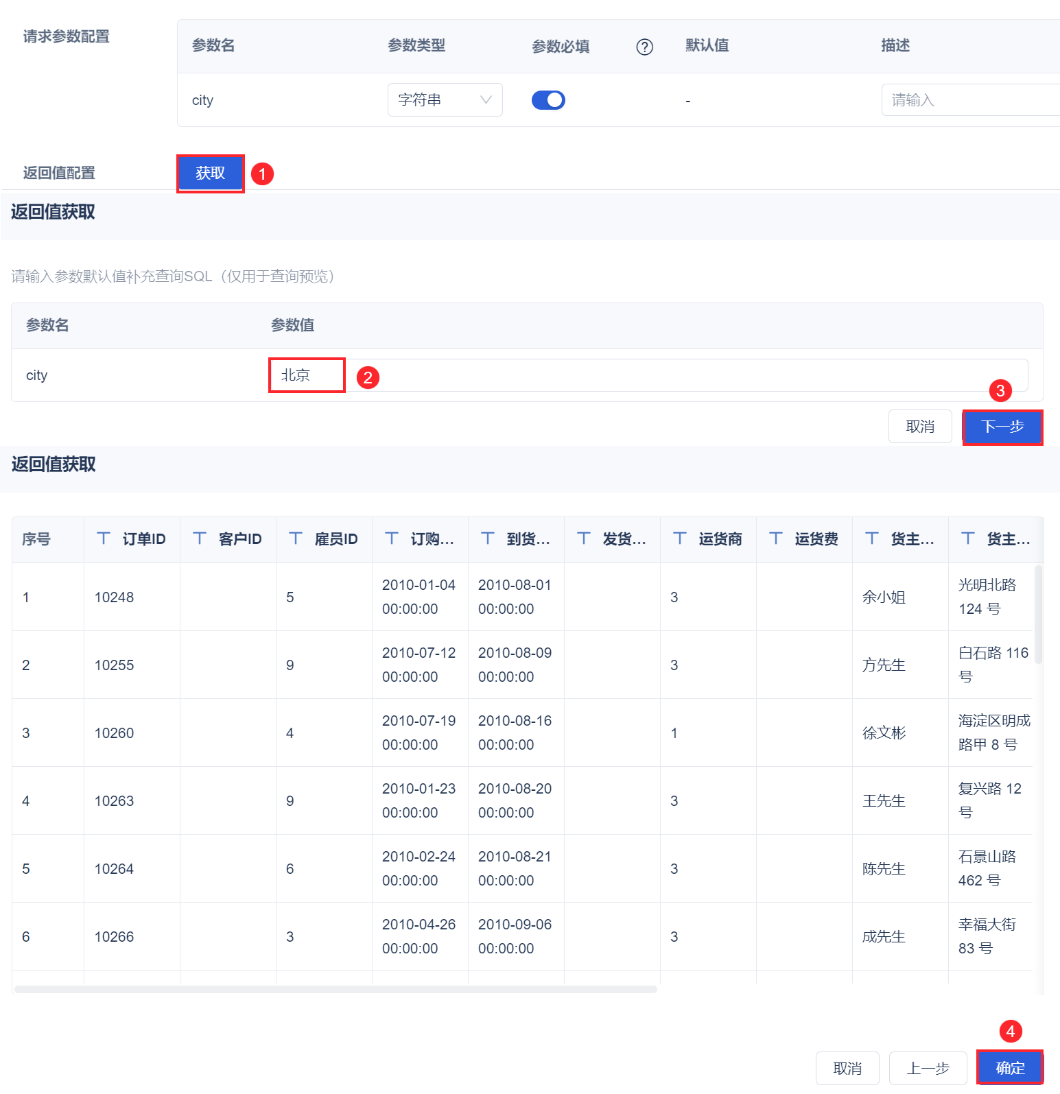

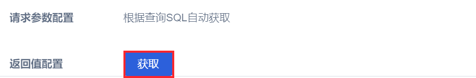

3.3.3 回傳值配置
注1:4.1.6.4 及之後版本,「查詢預覽」按鈕更新為「回傳值配置」。
注2:可不點選「獲取」按鈕獲取回傳值,不影響 API 的正常使用;但若不獲取,匯出的 API 文檔中,該 API 的傳回內容不完整。
若 SQL 語句中配置了參數:
1)「請求參數配置」中自動獲取參數,回傳值配置中點選獲取按鈕,獲取傳回參數。如下圖所示:
獲取的回傳值如下圖所示:
說明如下:
  • 不允許修改欄位名和類型;支援為欄位新增描述。
  • 欄位名支援搜尋。
  • 點選「重新整理並預覽」按鈕,可重新獲取回傳值。
  • 4.2.0.3 及之後版本:右鍵點選欄位值,出現複製按鈕,可複製欄位值;若欄位值過長,支援拖曳調整列寬;滑鼠懸浮欄位值上,顯示完整欄位值。
若 SQL 語句中未配置參數:
請求參數配置」中提示:根據查詢SQL自動獲取回傳值配置中點選獲取按鈕,獲取傳回參數。

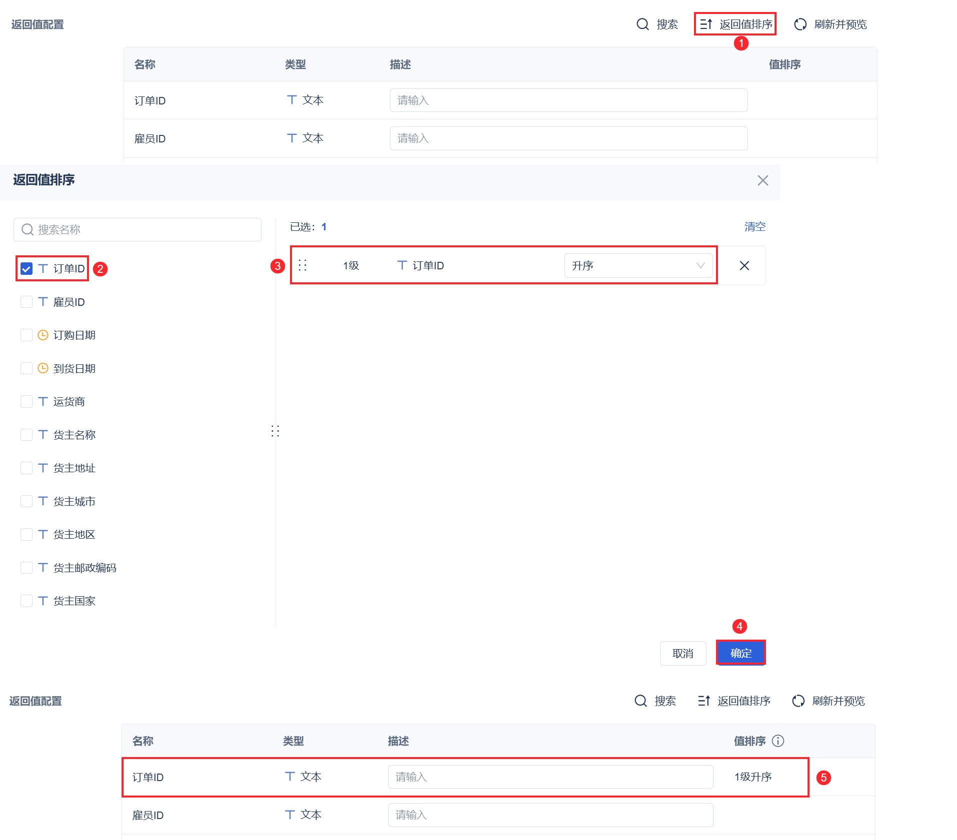

3.3.4 回傳值排序
4.2.0.3 及之後版本,回傳值配置中點選獲取按鈕後,支援指定排序欄位和排序規則。
說明如下:
1)應用場景:
資料服務 API 發佈的API,使用者呼叫時(比如分頁取數時),希望取出或預覽的資料根據某個欄位有序排列。
2)配置方式為 SQL 時,Greenplum、YMatrix、GaussDB 資料源,支援指定欄位排序;配置方式為選表時,所有資料源均支援指定欄位排序。
3)可指定單個欄位作為排序欄位;也可指定多個欄位作為組合排序欄位(需要區分排序優先)。
4)排序規則可選擇:升冪、降冪,預設為升冪。
5)生效方式:排序欄位勾選後,點選「重新整理並預覽」/「下一步」即觸發生效。若修改後,也是「重新整理並預覽」/「下一步」重新生效。

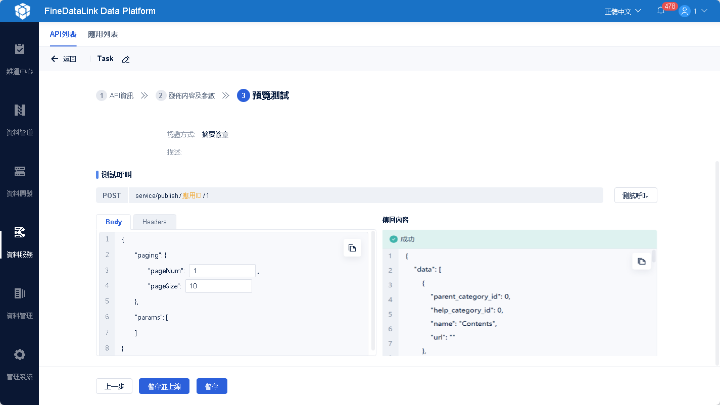

3.4 預覽測試
可點選「儲存」按鈕或者「儲存聯集線」按鈕。
注:若配置不完整,點選「儲存聯集線」按鈕將報錯,但可以點選「儲存」按鈕儲存已有配置。
專案列表
說明
測試應用
選擇測試API呼叫時使用的應用
如果沒有綁定應用,則此配置灰化不可選
測試呼叫
輸入 Body 測試值或者 Params 測試值進行API除錯,測試呼叫情況
