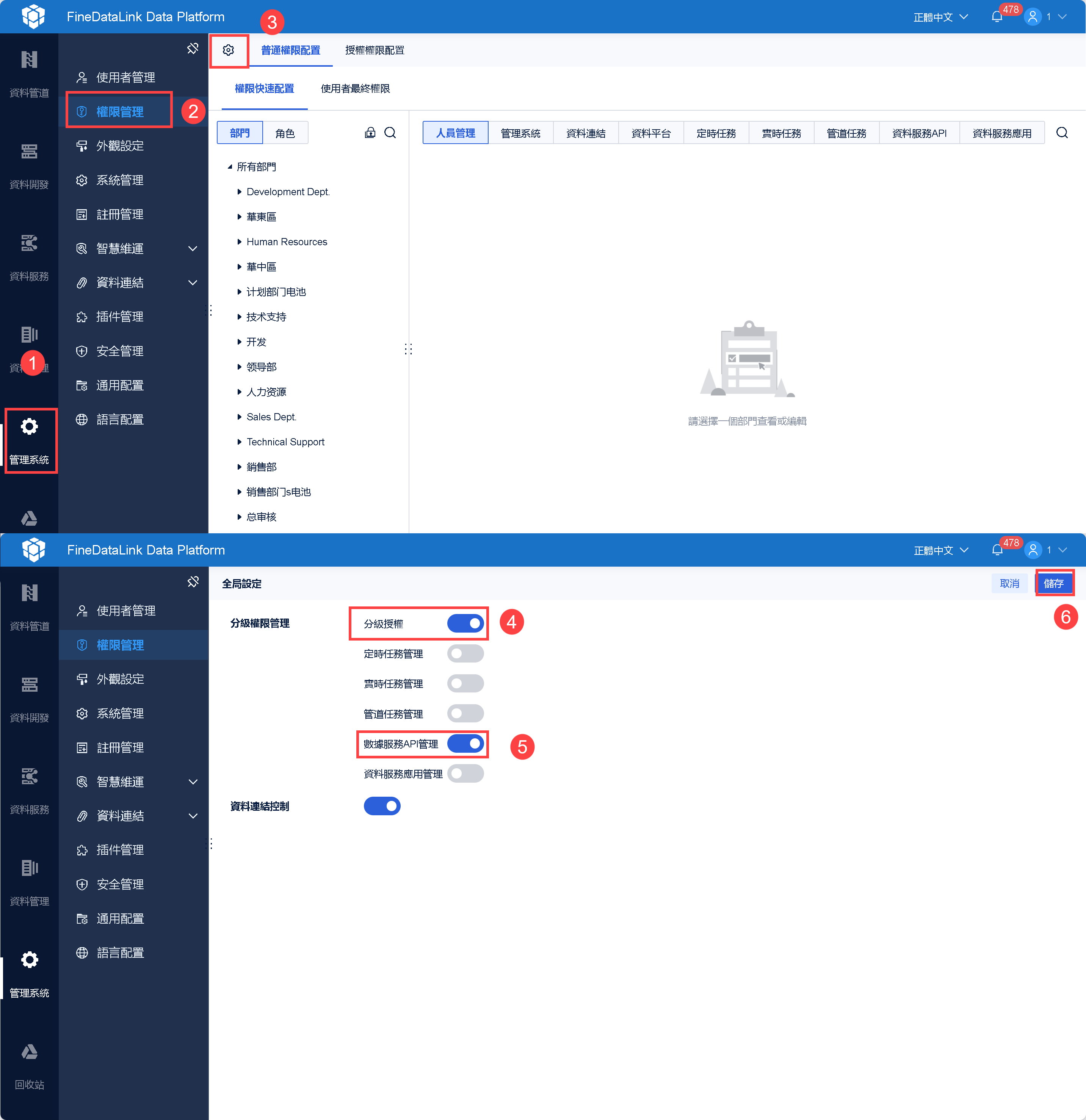

超級管理者登入 FineDataLink,點選「管理系統>權限管理>全局設定」,開啟「分級授權」和「資料服務API管理」,如下圖所示:
注:若不開啟「資料服務API管理」,則擁有「資料服務」模組使用權限的使用者可以看到所有任務。

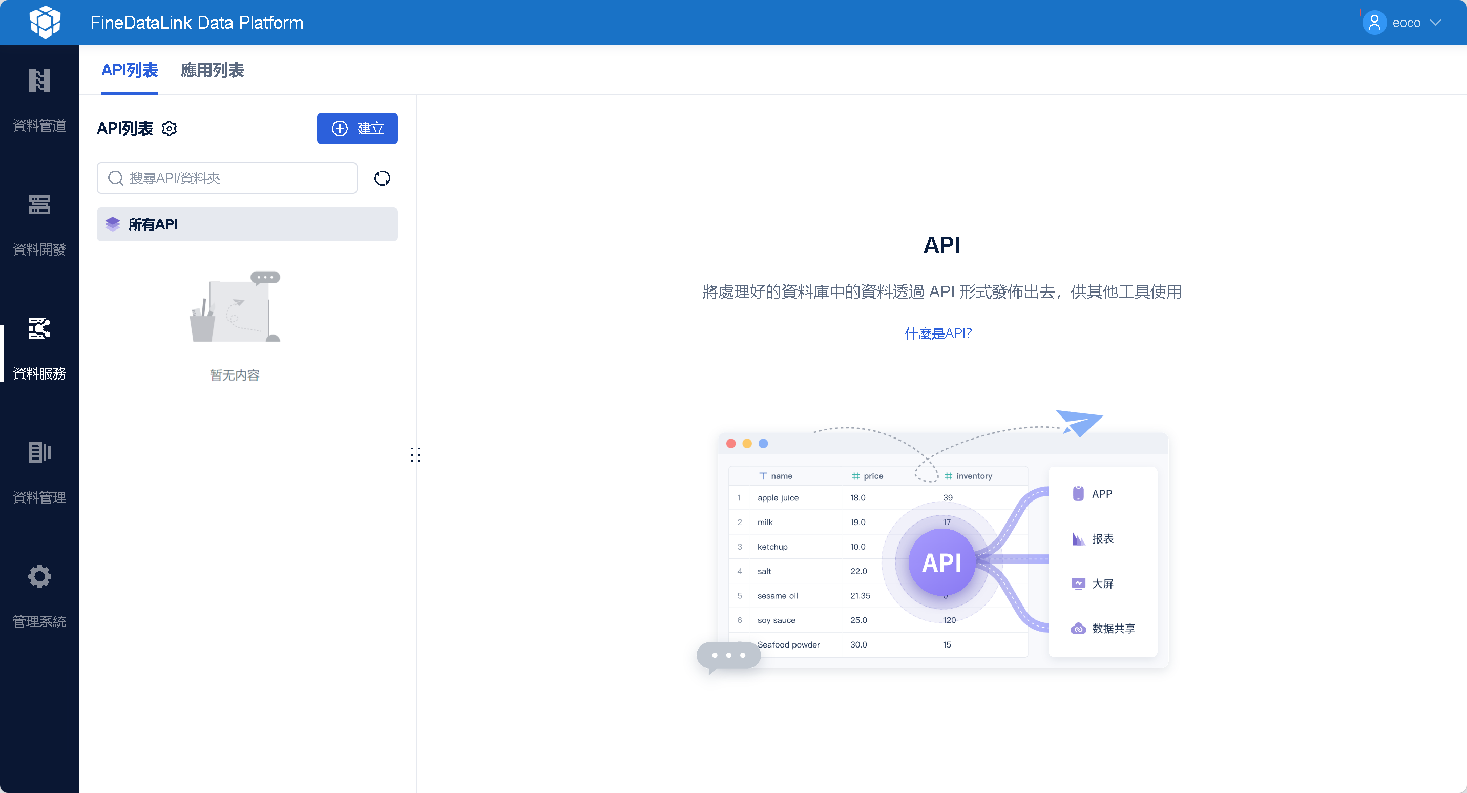

eoco 首先需要有「資料服務」功能的使用權限,如下圖所示:
此時,如果不進行 2.3 節分配資料服務任務權限,則使用者登入後,將無法進行資料服務操作,如下圖所示:

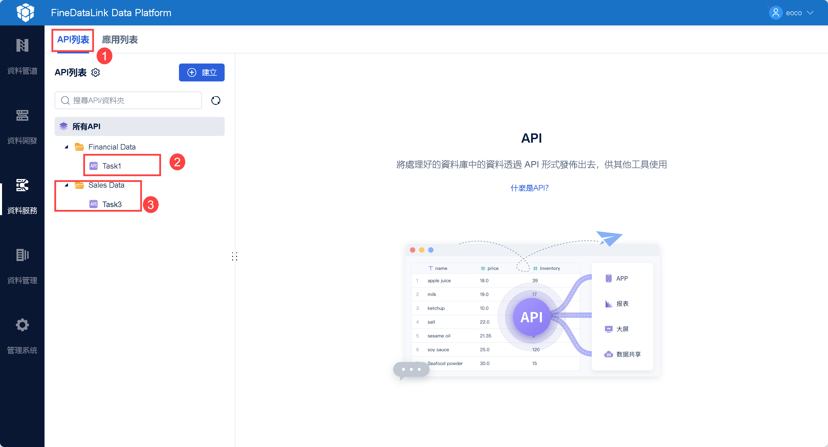

2.4 效果查看
eoco 登入 FineDataLink 後,可以查看和編輯「財務資料」資料夾下的「任務3」和「銷售資料」整個資料夾下面所有的 API 任務。如下圖所示:
