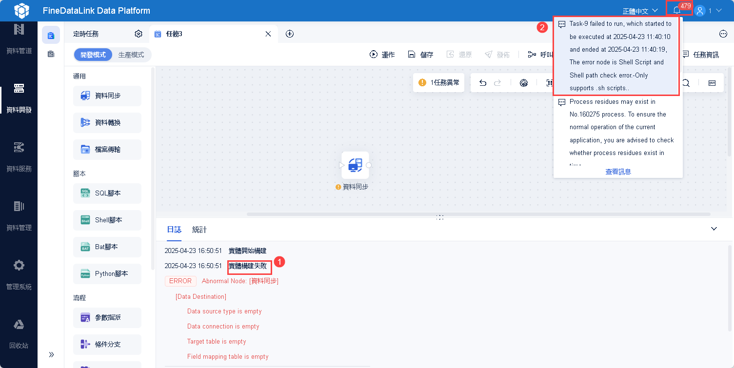

3)4.1.5.5 以及之後的版本,當構建任務失敗,也會給予通知,例如設定通知渠道為「平台」,如下圖所示:

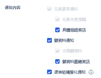

2.2 通知內容
2.2.1 任務異常通知
任務失敗提醒預設為(預設勾選,不可取消):
獨立部署中,各個渠道的通知內容統一為:${任務名} 運作失敗,開始執行時間為 2023-03-21 15:22:38,結束時間為 2023-03-21 15:22:41,請前往【任務維運】-【定時任務】-【運作記錄】查看詳情
具體報錯資訊:
預設不勾選,勾選後,若任務失敗,將傳送報錯資訊
各個渠道的通知內容統一為:
${任務名} 運作失敗,開始執行時間為 2023-03-21 15:22:38,結束時間為 2023-03-21 15:22:41,報錯節點為【${節點名稱}】,具體報錯資訊。更多報錯內容請前往【任務維運】-【定時任務】-【運作記錄】查看詳情
報錯範例:
多個節點出錯,各個渠道的通知內容統一為:
${任務名} 運作失敗,開始執行時間為 2023-03-21 15:22:38,結束時間為 2023-03-21 15:22:41,報錯節點為【${節點名稱}】,具體報錯資訊;報錯節點為【${節點名稱}】,具體報錯資訊。更多報錯內容請前往【任務維運】-【定時任務】-【運作記錄】查看詳情

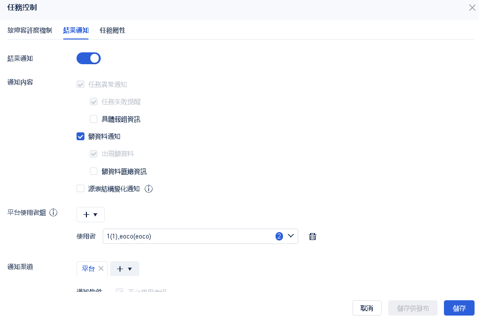

2.2.2 髒資料通知
1)出現髒資料按鈕:勾選「髒資料通知」按鈕後,「出現髒資料」按鈕預設勾選。當定時任務出現髒資料後,進行通知。
2)髒資料匯總資訊按鈕:勾選後,在定時任務運作完成後,將髒資料按照原因匯總傳送給使用者。
3)具體報錯內容如下表所示:
不勾選「髒資料匯總資訊」按鈕勾選「髒資料匯總資訊」按鈕
標題:資料開發任務髒資料通知
【資訊平台】您好,資料開發任務「#taskname#」中,產生髒資料,請前往「任務維運」-「定時任務」模組,在對應任務日誌中查看詳情。
標題:資料開發任務髒資料通知
資料開發任務「#taskname#」中,產生髒資料,原因為#errorReason#,請前往「任務維運」-「定時任務」模組,在對應任務日誌中查看詳情。
errorReason組成規則:
「原因1-30條」&「原因2-20條」& 「原因2-10條」
最多顯示前三個原因,按照髒資料數量將原因降冪排序,超過三個時,顯示為:
「原因1-30條」&「原因2-20條」& 「原因2-10條」等
範例:
4)任務日誌的「統計」Tab下,展示統計物件的髒資料行數;點選髒資料行數可展開查看各錯誤原因分類下的髒資料條數。

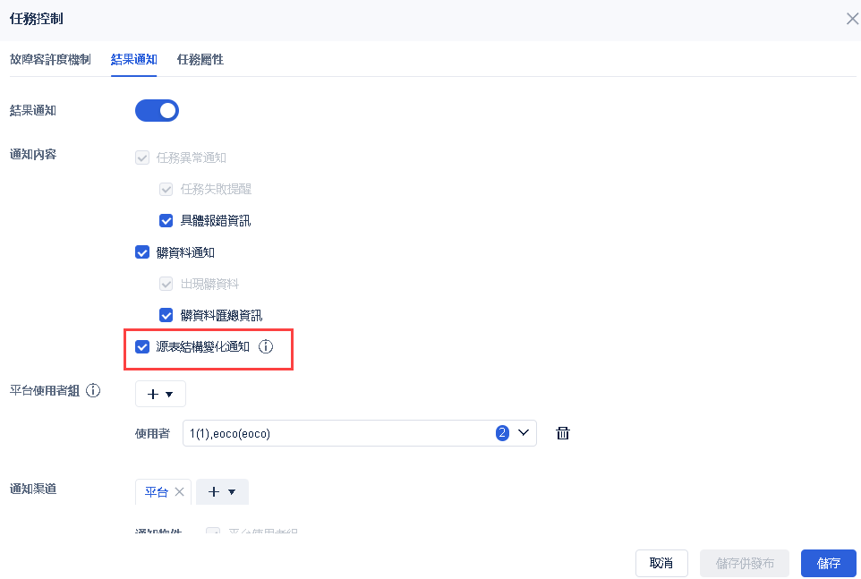

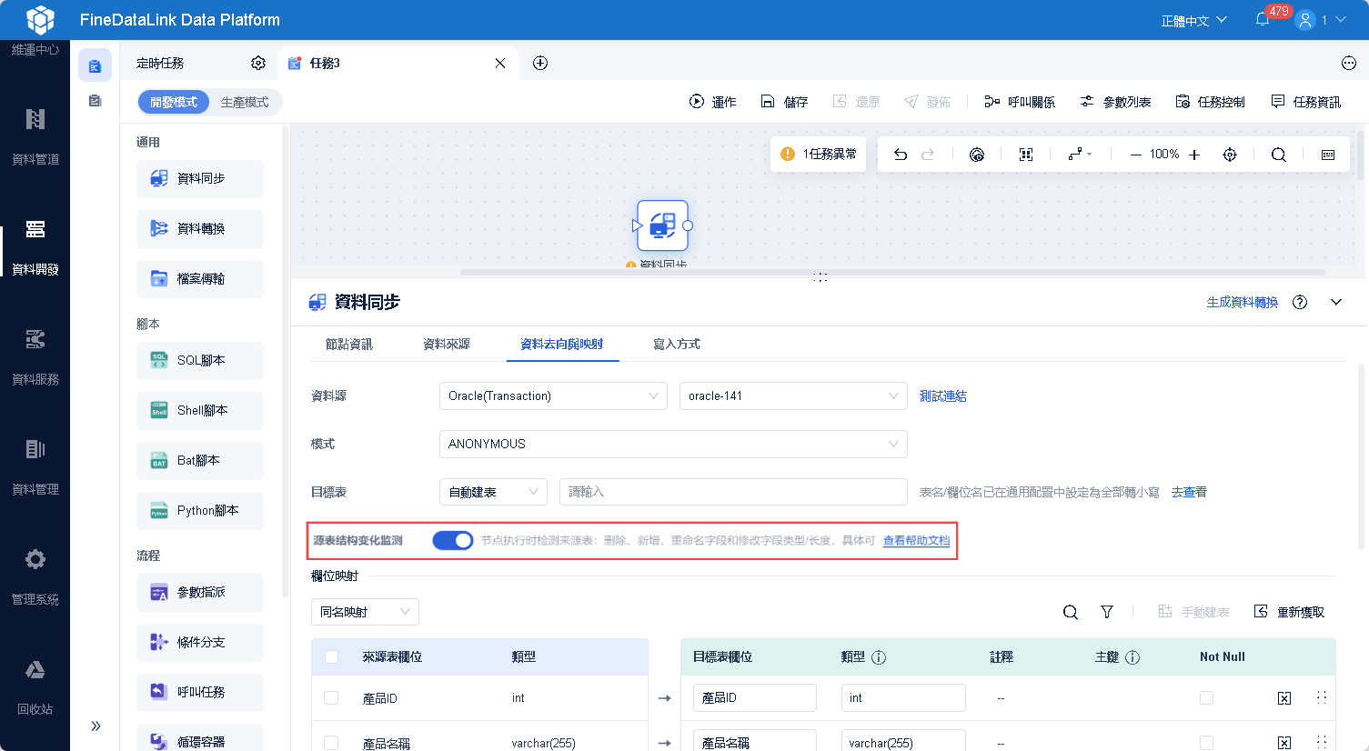

2.2.3 源表結構變化通知
詳情使用步驟請參見:設定結果通知
為了保證定時任務的來源表 DDL 變化能通知使用者,可在「任務控制>結果通知」下設定通知情況。當運作中的任務出現來源表的 DDL 變化時,即會通知資訊給使用者。如下所示:
專案說明
使用前提資料同步節點中資料來源「配置方式」選擇「選表
資料去向與映射中勾選了「源表結構變化監測」

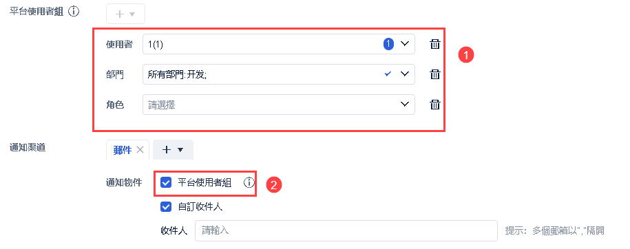

2.3 平台使用者組
當通知渠道為簡訊/郵件/平台渠道時:基於平台體系配置通知物件,通知物件可選擇平台使用者、部門、角色,三者取並集。
2.4 通知渠道
統一說明:
1)當通知渠道選擇簡訊/郵件/平台時,「通知物件」中需要勾選「平台使用者組」按鈕。如下圖所示:
2)通知渠道選擇簡訊/信箱時,「自訂收件人」與「平台使用者組」不能同時為空。
3)通知渠道選擇簡訊/信箱時,「自訂收件人」不支援引用參數
4)通知渠道選擇簡訊/信箱時,「平台使用者組」中選擇了 A 使用者,自訂收件人中也設定了 A 使用者,不做重複通知。

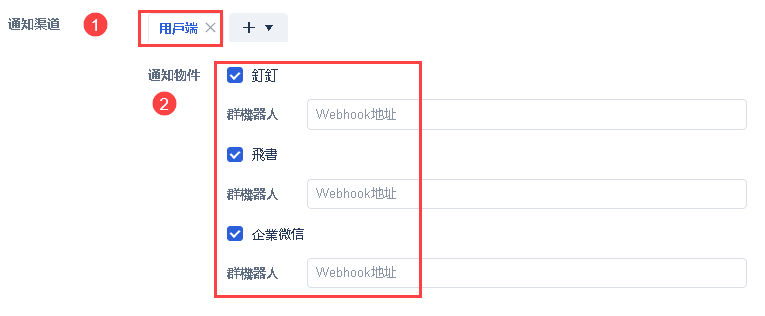

通知渠道選擇「用戶端」時,可設定通知渠道為釘釘/飛書/企業微信。
注:一個通知渠道中,Webhook 地址不支援填寫多個。
釘釘群機器人 Webhook 地址:可參考 自訂機器人接入
飛書群機器人 Webhook 地址:自訂機器人使用指南
企業微信群機器人 Webhook 地址:新增群機器人步驟如下圖所示,機器人新增成功的提示頁面上會有 webhook 地址:
