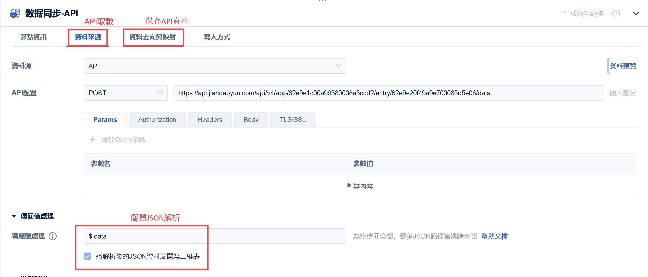

3.2 定時任務設定
1)建立定時任務,拖入「資料同步」節點。

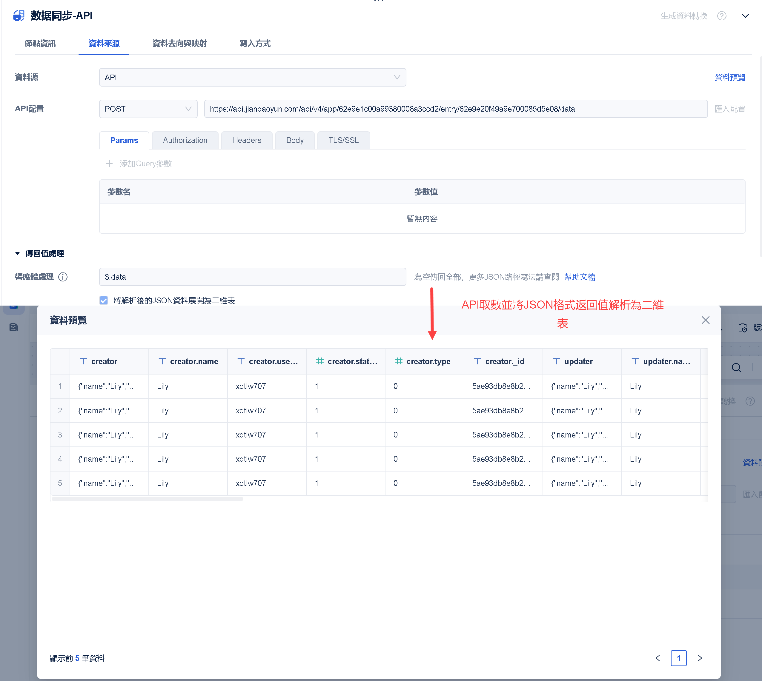

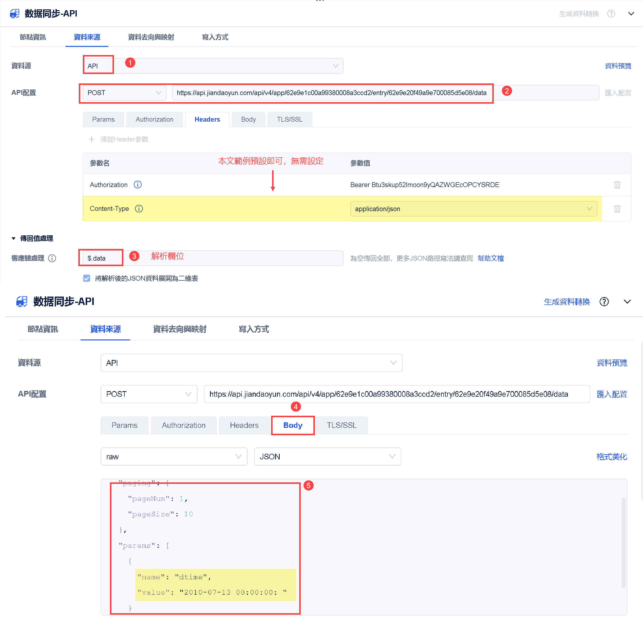

2)「資料同步」節點中,根據API文檔,設定請求方式、API地址、Body 內容。如下圖所示:

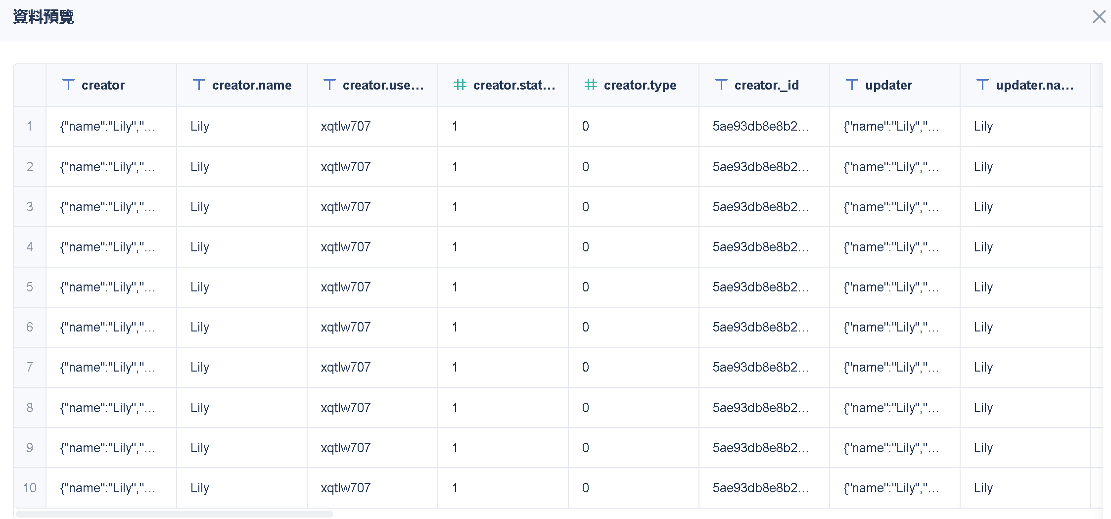

本文範例中,回應體處理中輸入$.data,解析 data 欄位。點選「資料預覽」,如下圖所示:

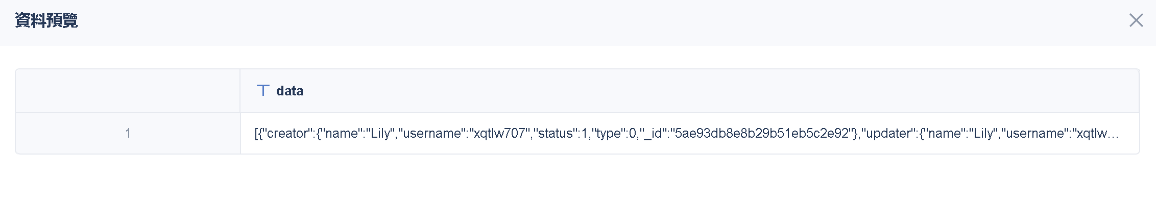

若不解析 data 欄位,取出的資料如下圖所示:

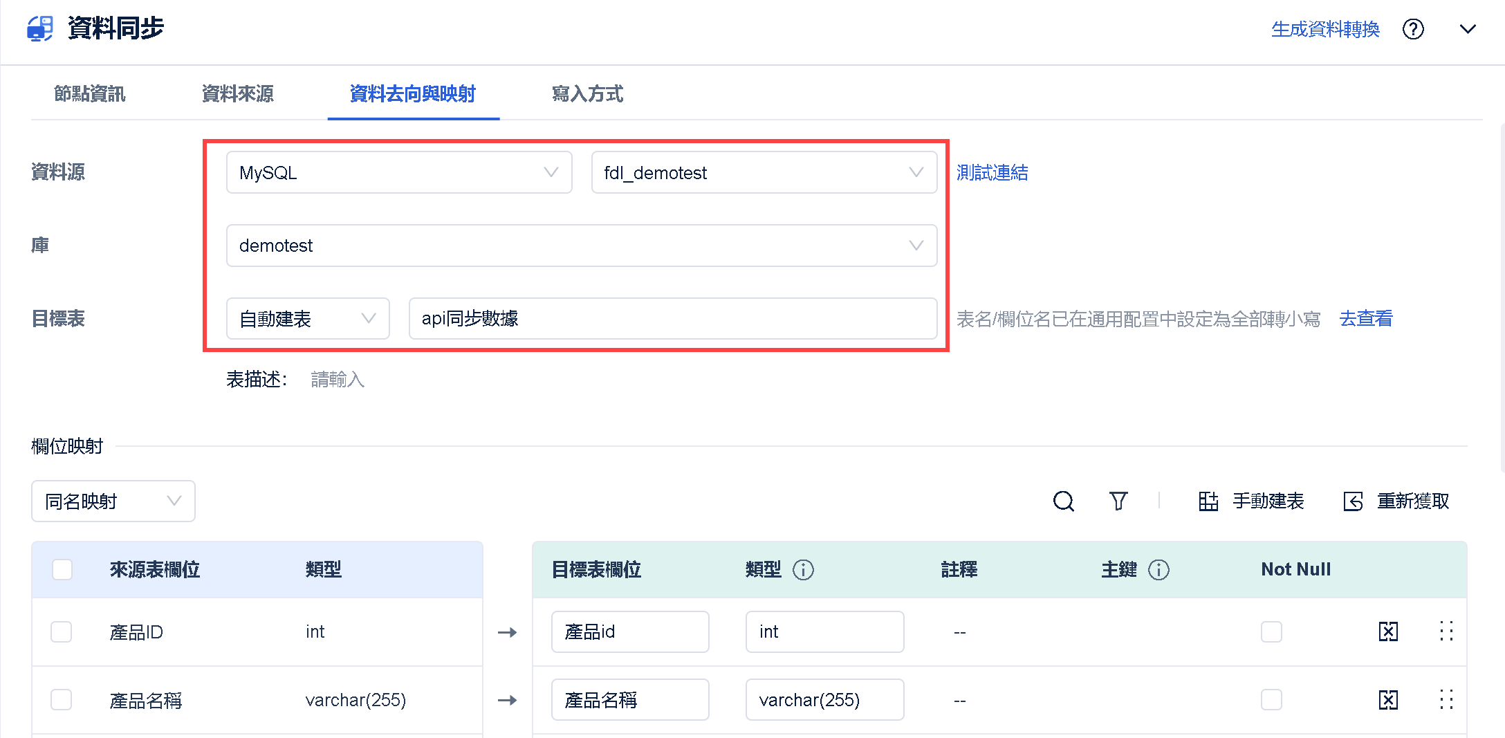

3)點選「資料去向與映射」Tab,可將取出的API資料儲存到資料庫中。如下圖所示:
4)寫入方式選擇「追加寫入資料」。

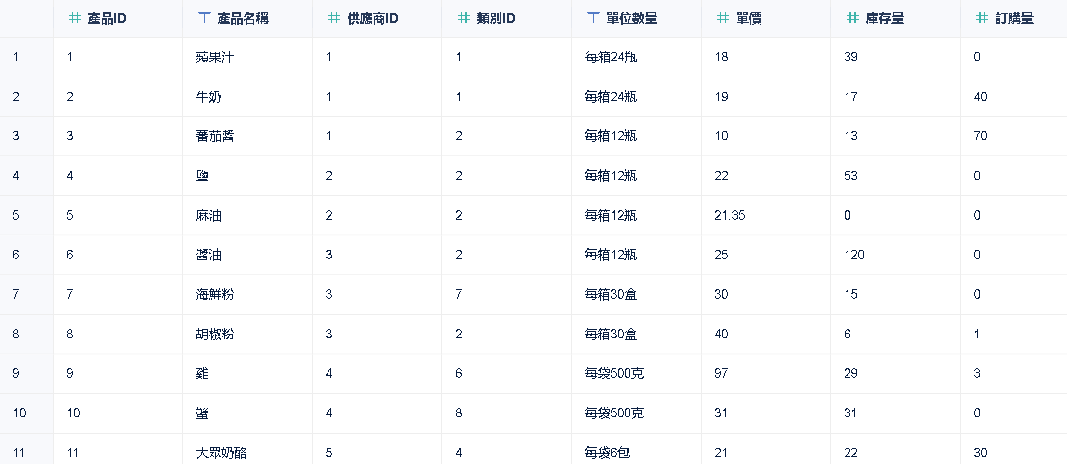

資料庫資料如下圖所示:
