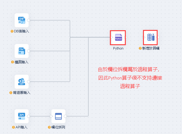

2)「Python 算子」不能放在兩個程式性算子中間。如果「Python 算子」上游輸入源全是輸入類算子,則 Python 算子後面可以接程式型(除欄位設定算子外的其他「連結」、「轉換」、「實驗室」算子)算子。如果 Python 算子上游輸入源存在程式型算子,則 Python 算子後面只能接匯出型算子。

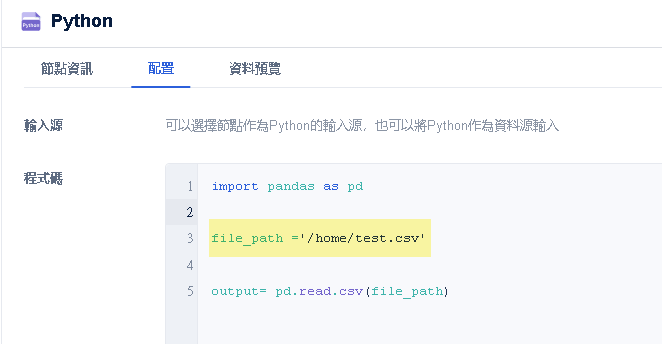

4)使用「Python 算子」載入檔案時,支援絕對路徑/相對路徑載入檔案。
需注意,4.1.6.2 之前版本預設運作的路徑為%fdl_home%\webapps\webroot\WEB-INF\assist\python;4.1.6.2 及之後版本,預設運作的路徑為%fdl_home%\webapps\webroot\WEB-INF\plugin\fdl_python
(該路徑使用者可自訂,請參見本文 3.3 節內容),根據這個路徑去算相對路徑。

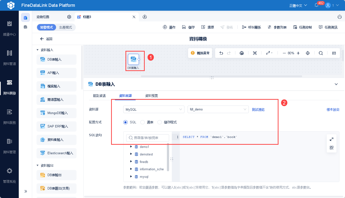

1)建立定時任務,拖入「資料轉換」節點,進入「資料轉換」節點。
2)拖入「DB表輸入」算子,取出 book 表資料。如下圖所示:

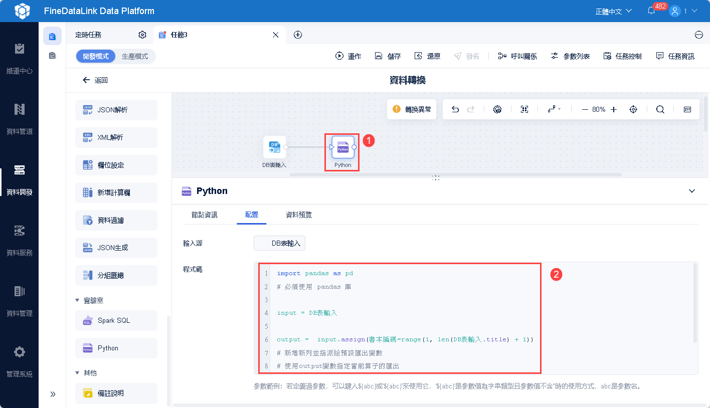

1)拖入 Python 算子,編寫腳本,為每一本書生成編碼。
注1:「DB表輸入」需點選生成。
注2:Windows 中部署的 FDL 版本為 4.0.30 之前時,程式碼中不能出現雙引號;Windows 中部署的 FDL 版本為 4.0.30 及之後時 ,程式碼中支援出現雙引號。
注3:若引用參數,參數引用格式為:${參數名}
import pandas as pd
# 必須使用 pandas 庫
input = DB表輸入
output =  input.assign(書本編碼=range(1, len(DB表輸入.title) + 1))
# 新增新列並指派給預設匯出變數
# 使用output變數指定當前算子的匯出

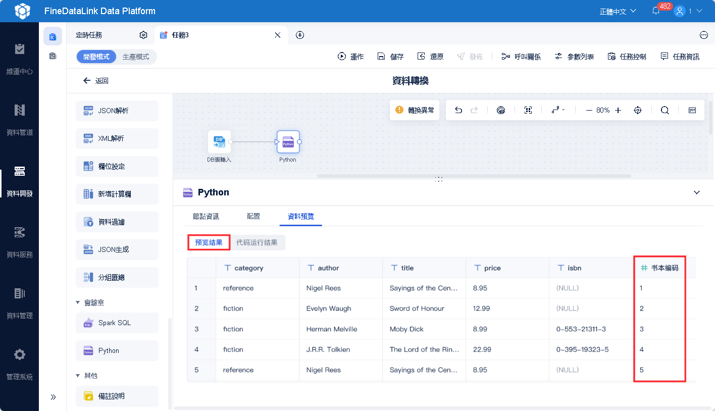

2)點選「資料預覽」,可看到生成的「書本編碼」列。如下圖所示:

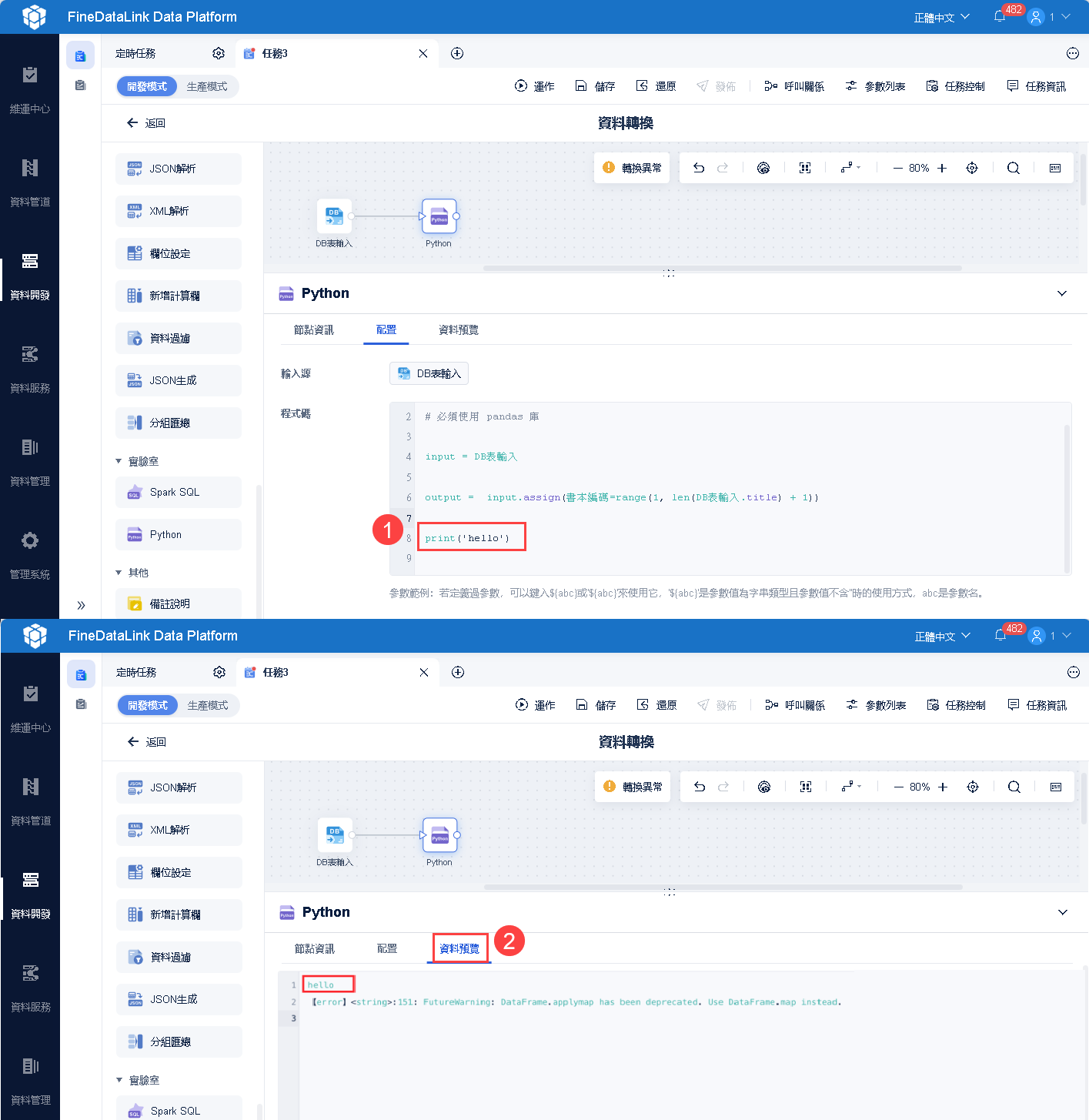

4.2.5.3 版本支援除錯 Python,在 Python 算子中使用 print 語句,匯出後點選「程式碼運作結果」,即可檢查傳回資訊,調整  Python 程式碼,如下圖所示:
同時「程式碼運作結果」會展示運作程式中的日誌,如下圖所示:

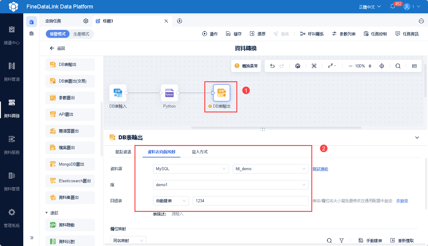

4.3 匯出資料
1)拖入「DB表匯出」算子,將資料匯出。如下圖所示:
2)點選右上角「儲存」按鈕。

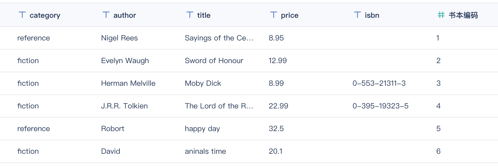

4.4 效果查看
任務執行成功後,生成的表資料如下圖所示:

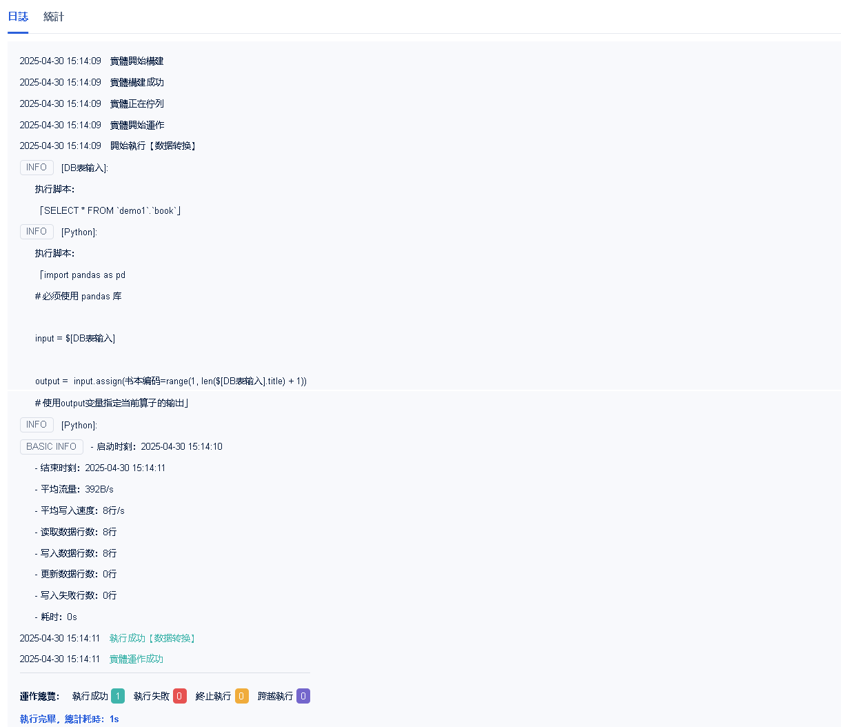

5.1 日誌說明

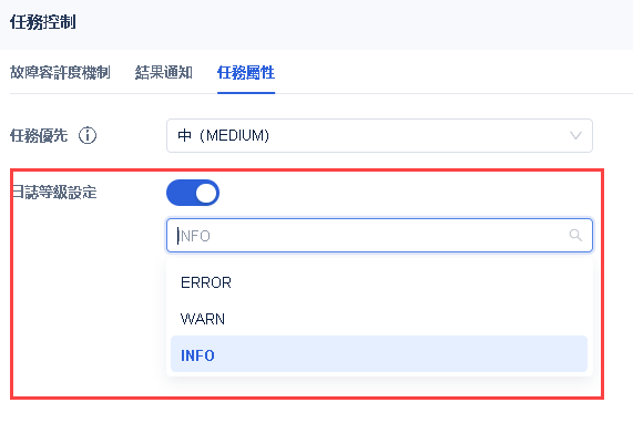

使用者可在「任務控制>任務屬性>日誌等級設定」中,為定時任務單獨設定日誌匯出級別,滿足使用者按需查看日誌、除錯和排錯的需求。
若需要詳細的日誌展示,在日誌等級設定中,選擇 INFO 即可。詳情請參見:日誌等級設定
任務運作後,日誌Tab 下展示具體日誌:
