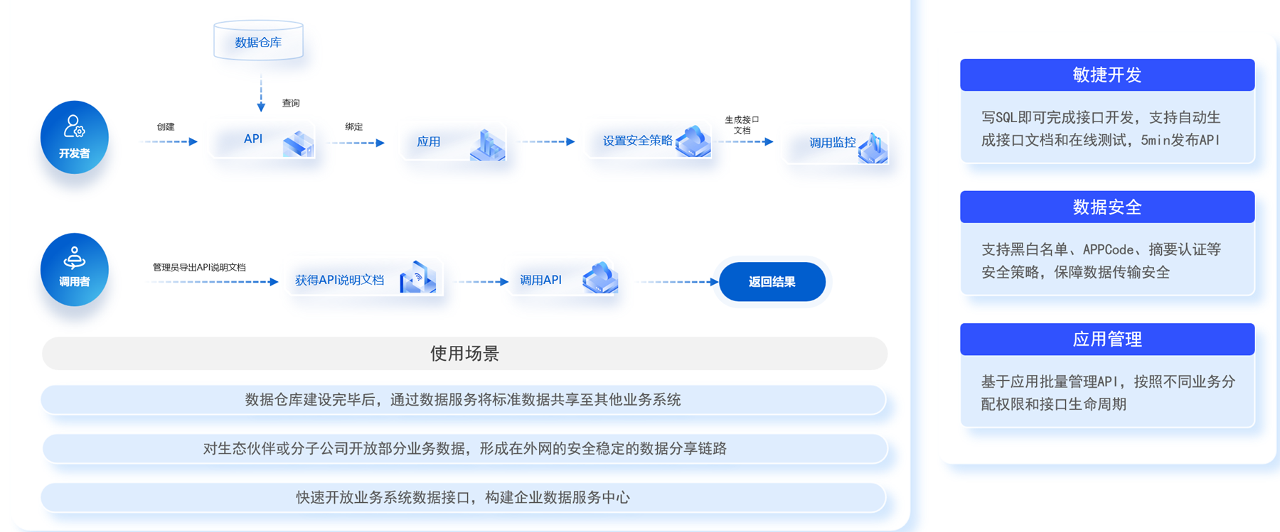

1.2 功能簡介
資料服務提供資料共享能力,可以加工、融合後的數據封裝發佈為規範化 API API資料,供外部系統呼叫,實現資料價值匯出及共享開放。

4.1 發佈 API 流程
使用 FineDataLink 資料服務進行 API 發佈的操作流程如下:

步驟二:發佈API
在 FDL 中發佈一個 API 需要三步,分別為:填寫 API 資訊設定發佈內容及參數預覽測試。詳情請參見:發佈API概述

步驟三:綁定 API 至應用
API 發佈後,需要將 API 綁定在「應用」中,以此獲取外部系統呼叫需要輸入鑑權認證,保證發佈的 API API在被外部系統呼叫時更安全。詳情請參見:綁定API至應用

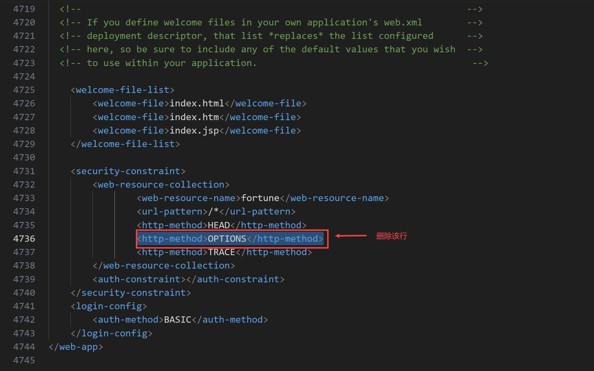

若使用者使用 FineDataLink 資料服務發佈的 API 由於跨域問題無法呼叫,可以修改 FineDataLink 伺服器目錄 %tomcat%.../conf/web.xml,刪除OPTIONS的配置,如下圖所示:
然後重啟工程
注:此操作有一定的安全風險。

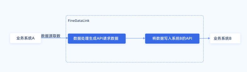

7. API匯出與資料服務的差別编辑
差別項
API匯出資料服務
功能說明
API匯出算子,可呼叫業務系統的API,修改業務系統的資料
可參考範例進行理解:活动日程信息更新至企业微信日程新增/修改宜搭表单数据
將處理後的資料,封裝發佈為規範化的 API API,供外部系統呼叫
資料服務生成的是一個APIAPI,可供外部系統呼叫
可參考範例進行理解:数据服务简单示例
