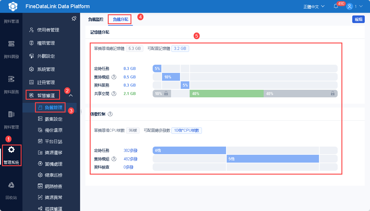

FineDataLink 提供對定時任務、實時任務、管道任務、資料服務進行獨立的資源控制。
允許使用者在「管理系統>智慧維運>負載管理」下的「負載分配」中進行資源控制。

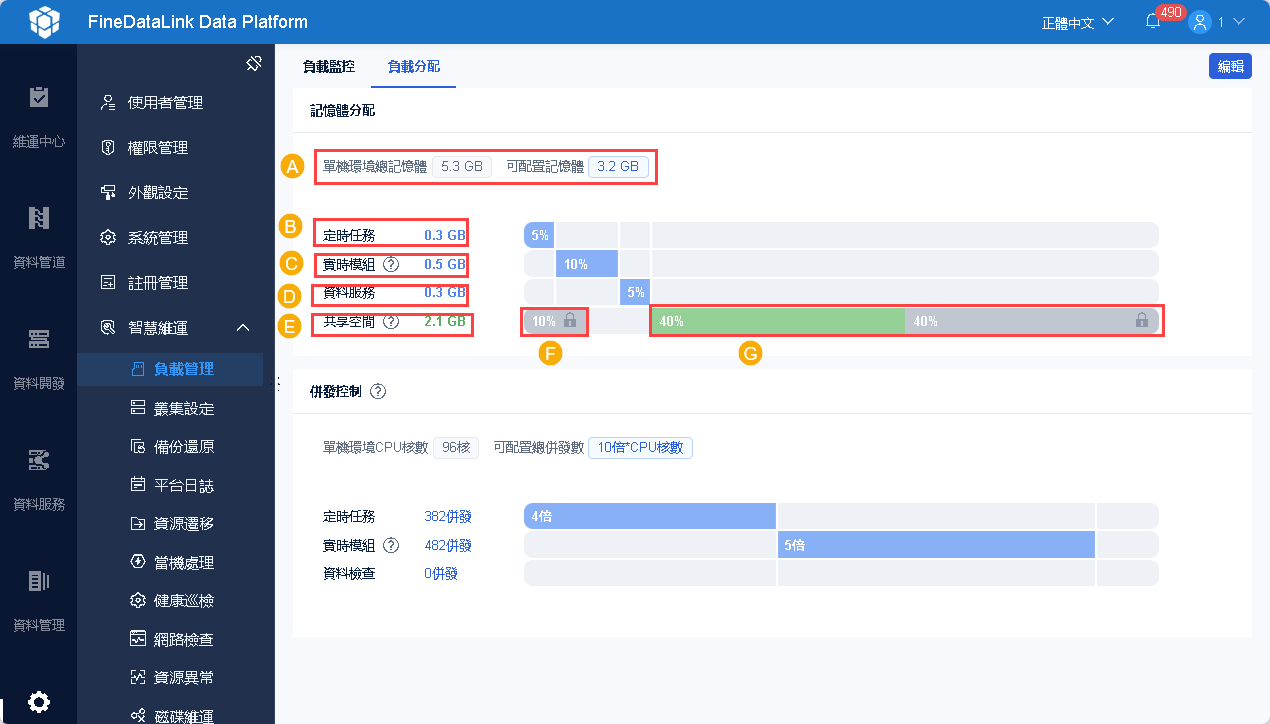

3.1 功能說明
使用者可在記憶體分配下調整各個模組的記憶體佔比。
| 序號 | 說明 |
| A | 顯示單機環境總記憶體 顯示能夠進行開發、管道、服務任務配置的內存 注:可配置記憶體範圍為總記憶體的10%-記憶體總量的60%,例如環境總記憶體為2G,則可配置的記憶體範圍為 0.2-1.2G。 |
| B | 定時任務可分配的記憶體量 |
| C | 實時任務和管道任務可分配的記憶體量 |
| D | 資料服務可分配的記憶體量 |
| E | 共享空間記憶體量,即綠色橫條,如果單個模組使用記憶體超過配置上限,則可在共享空間競爭取用空間。 |
| F | 可配置記憶體範圍為總記憶體的10%-總記憶體的60% 且系統和組件預留記憶體空間為 40%總記憶體,因此表示可分配記憶體範圍的上下限。 注:其中定時任務 Spark記憶體預設佔系統和組件預留記憶體的 75%。 |
| G |
注1:若為叢集環境,則展示所有節點的可用記憶體。
注2:當前版本資料管道佔用記憶體估算預設上限1G,估算超過1G也按1G來計算。

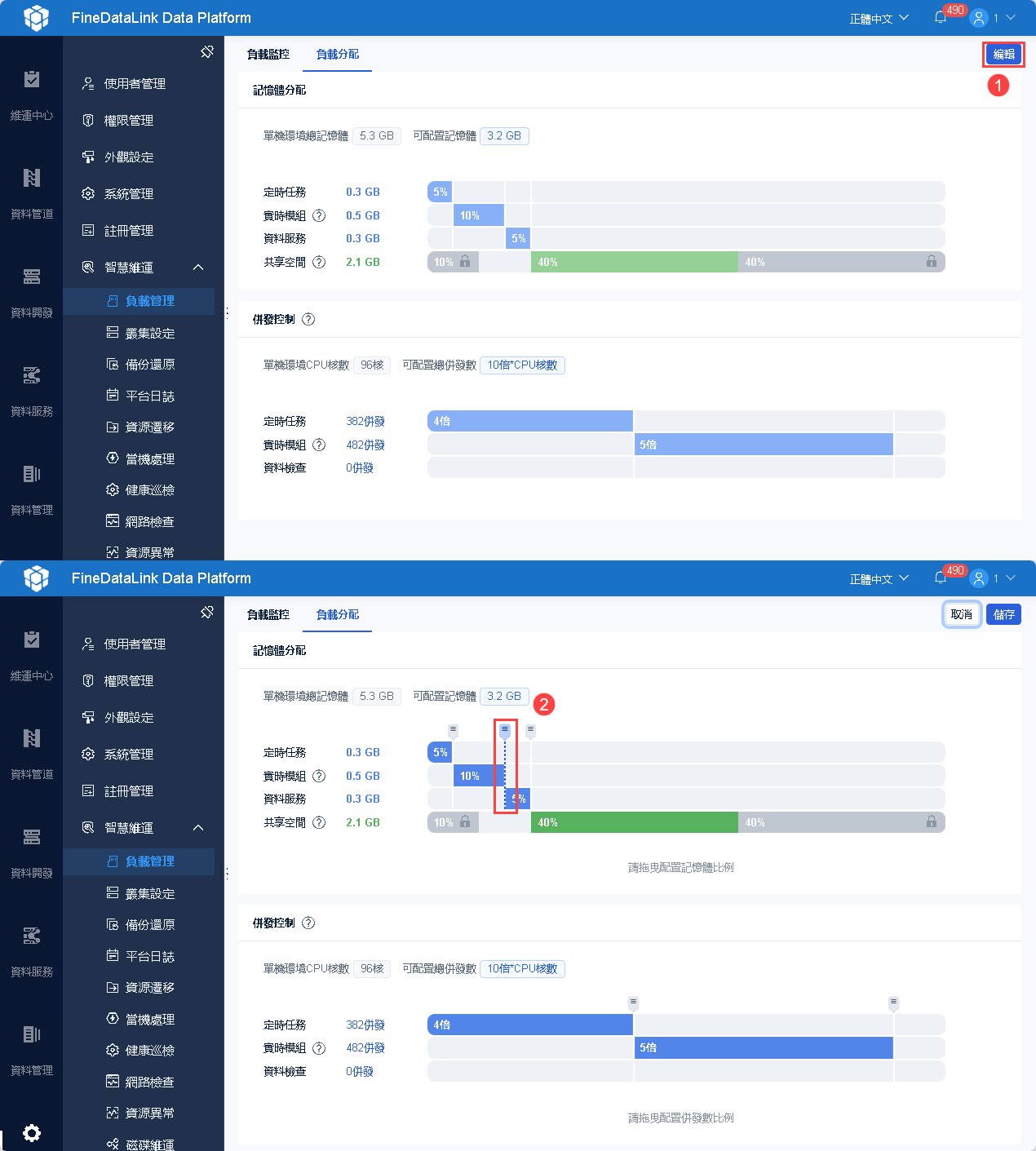

點選右上角的編輯按鈕後即可拖動配置記憶體佔比,如下圖所示:
注:拖動共享空間時,四個模組是等比縮減的,但是單個模組最低為1%;拖動各模組時,就是只修改拖動條兩邊模組的大小。

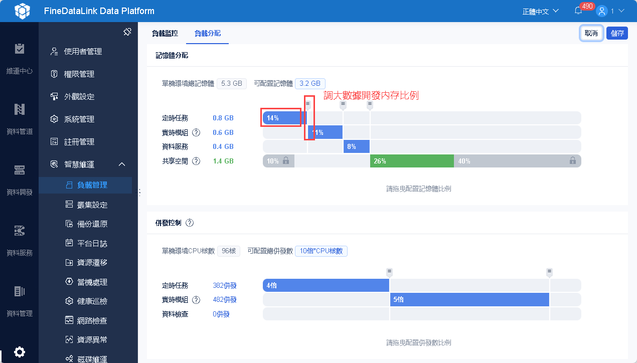

例如使用者在運作定時任務時出現如下報錯,表示超出記憶體限制:
此時需要調大「資料開發」模組的記憶體佔比,如下圖所示:

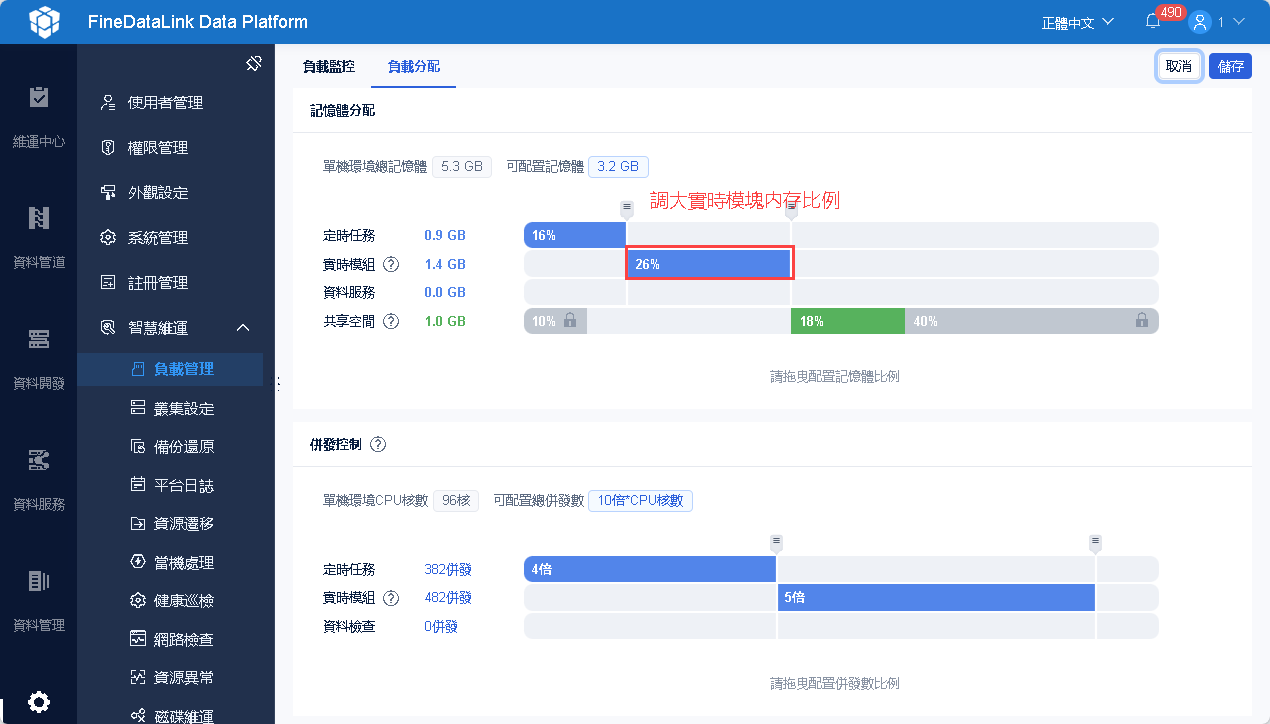

若使用者在管道任務啟動時,提示任務超出記憶體限制,如下圖所示:
則可以使用記憶體分配,調大實時模組的記憶體比例。

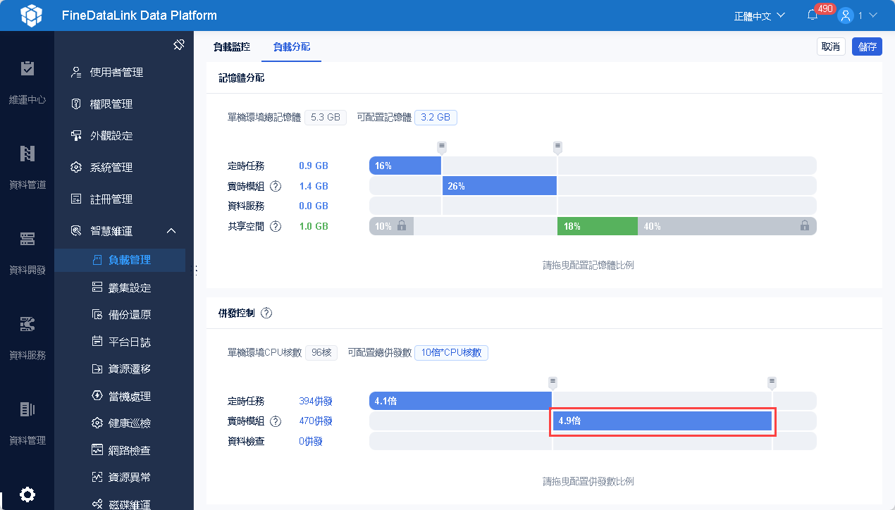

例如在運作管道任務時,若超過記憶體限制,則在任務啟動時進行提示,如下圖所示:
此時可以透過配置併發控制調大實時模組併發數,如下圖所示:
