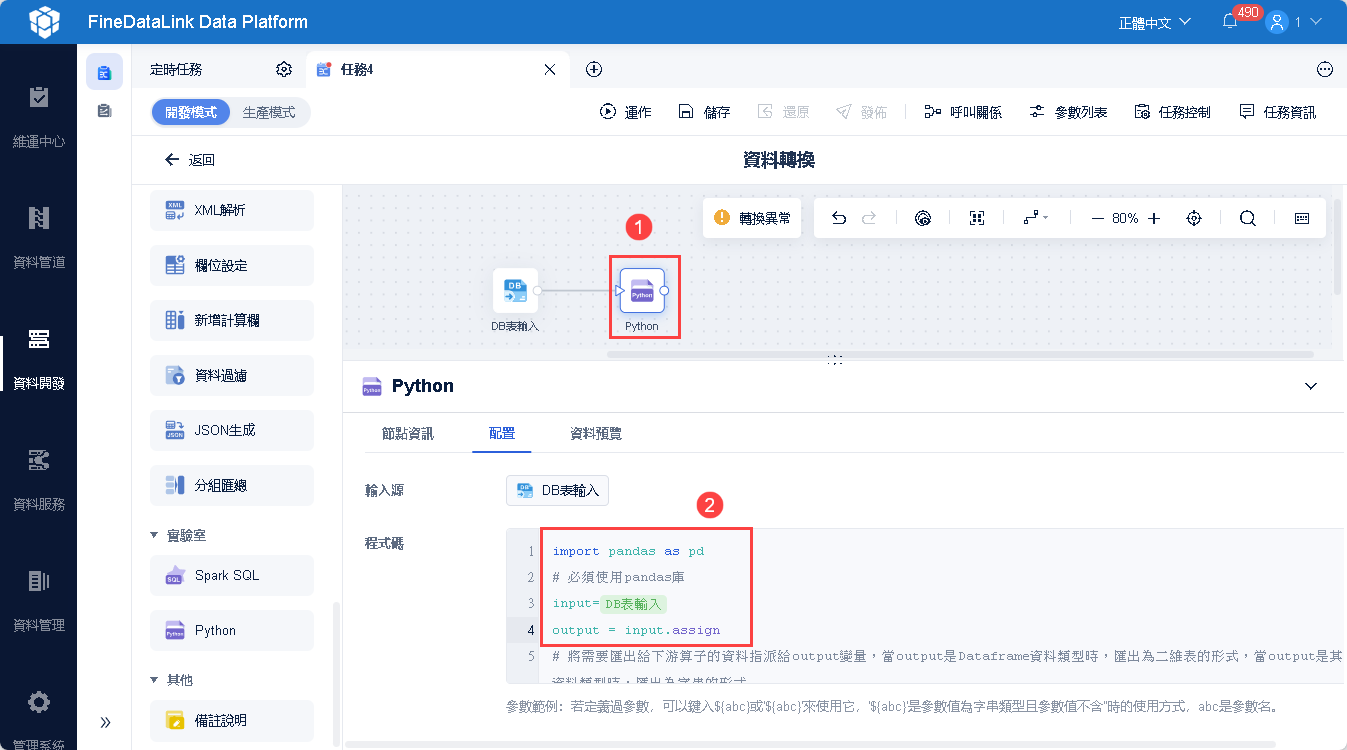

3. Python 腳本與 Python 算子差別编辑
差別Python 腳本Python 算子
應用場景在定時任務中呼叫已有的 Python 腳本在資料開發程式中,對於一些複雜的資料處理(比如使用視覺化算子或者 SparkSQL 較難實現的),需要在「資料轉換」節點中使用 Python 腳本處理資料
使用位置屬於 步驟流 ,可與「資料轉換」、「資料同步」等節點一起使用屬於 資料流 ,在「資料轉換」節點中使用
使用程式
透過 SSH 資料連結,直接呼叫 Python 腳本:
配置 Python 環境後,在「Python算子」中編寫 Python 程式碼實現

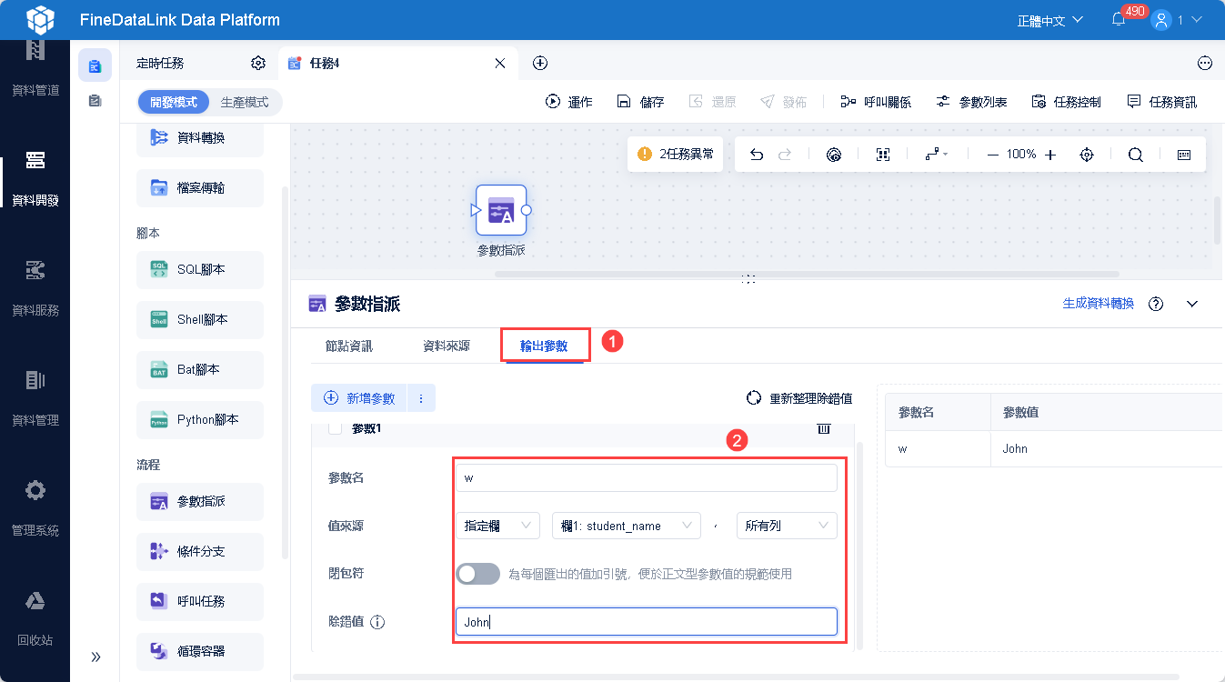

4.3 取出學生姓名並作為參數匯出
1)取出學生姓名資料。如下圖所示:
2)將取出的學生姓名資料作為參數匯出。
Python 腳本中接收的參數名為 w,所以此處參數名也為 w ;取出第一欄所有行的資料;預設值只是為了下游節點提前預覽設定的,實際運作時不會用到這個預設值,直接從右側的「參數預覽」中複製即可。
如下圖所示:

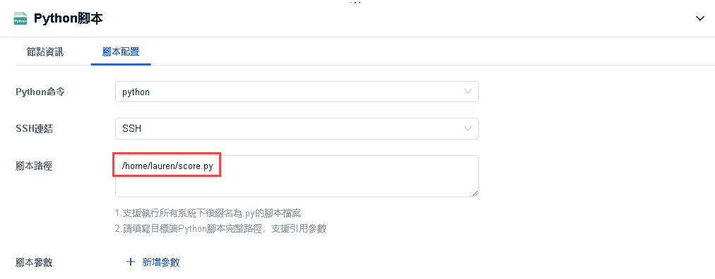

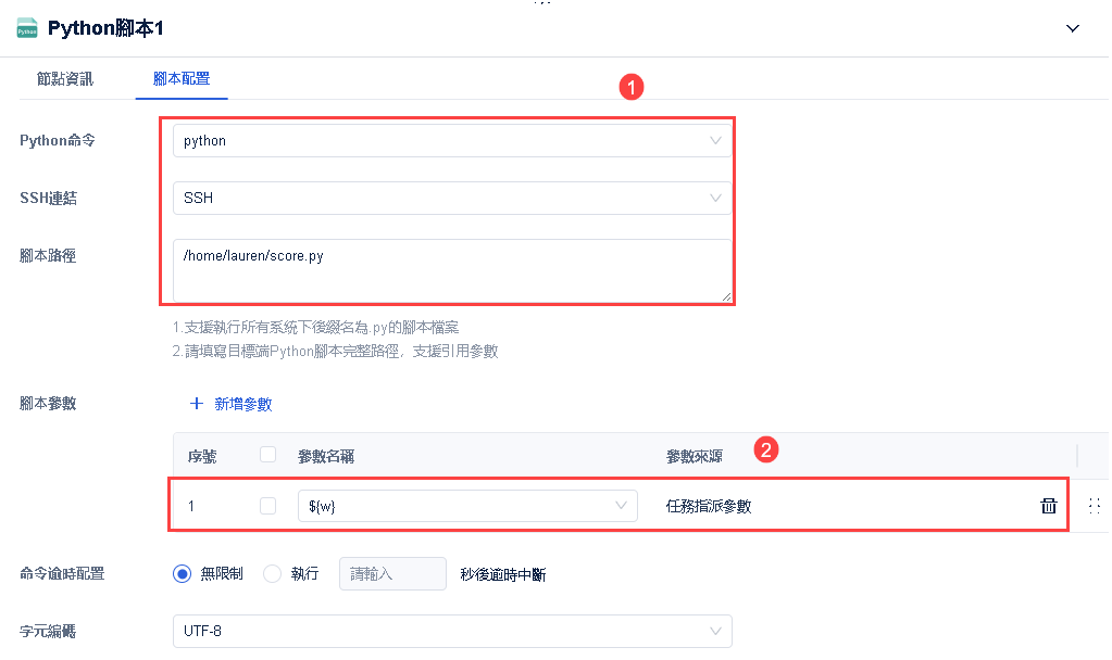

4.4 設定 Python 腳本節點
拖入「Python腳本」節點,設定要執行的 Python 腳本檔案,新增 4.3 節設定的腳本參數。如下圖所示:
各設定項說明如下表所示:
設定項說明
Python 命令用於指定運作腳本時使用的命令,下拉框中可選擇 Python、Python2、Python3
SSH 連結
下拉所有可選的 SSH 連結
腳本路徑
填寫 SSH 目標端要執行的 Python 腳本完整路徑:
  • 後綴名為.py的腳本檔案
  • 支援引用參數
  • 腳本路徑需要防止 Shell 注入

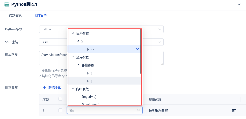

腳本參數
1)指定傳遞給腳本的參數:
  • 僅支援選擇已有參數(不支援同名參數選擇)
  • 腳本參數需要防止 Shell 注入
  • 不允許出現未配置的腳本參數項
  • 腳本參數傳入腳本的順序為自上而下
2)4.1.0 及之後版本,參數下拉框中顯示已配置參數,分為任務內參數全局參數
  • 所有同名參數都顯示,若同名參數會根據參數優先(「參數指派」設定的參數>呼叫任務中父任務參數>「自訂參數」>全局參數>「內建參數」),顯示生效的參數
  • 不可用的參數灰化
命令逾時配置
腳本開始執行到完全執行完畢的逾時時間,預設選擇無限制
執行X秒後逾時中斷,X值的範圍:0~1000000
字元編碼
指定匯出字元編碼,預設為UTF-8
下拉框內容:
  • UTF-8
  • GBK
  • BIG5
  • ISO-8859-1

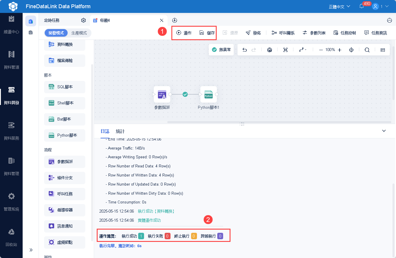

4.5 運作結果
1)點選「儲存並運作」按鈕,任務執行成功後,如下圖所示:

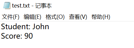

2)可看到 Python 腳本所在的路徑下自動生成了 test.txt 檔案,檔案內容如下圖所示:
