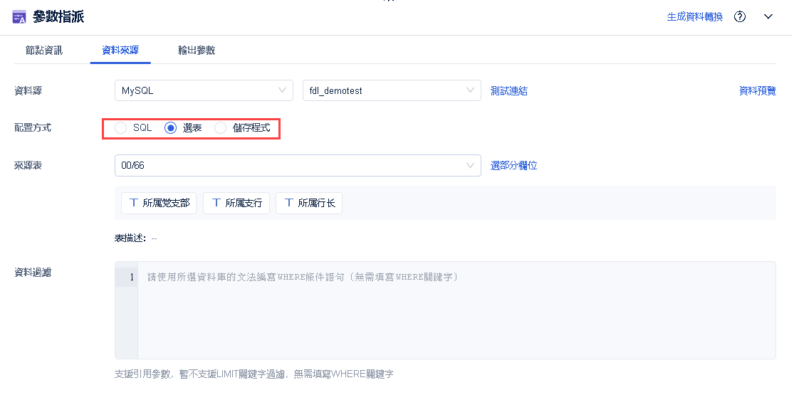

1)「資料源」中選擇DB表輸入類型時,支援三種方式獲取資料:寫 SQL 語句、直接選表(可新增過濾條件)、定时任务调用数据库存储过程。如下圖所示:
資料來源 Tab 中,配置方式選擇「選表」時,顯示表描述。表描述具體說明請參見:資料同步-資料來源

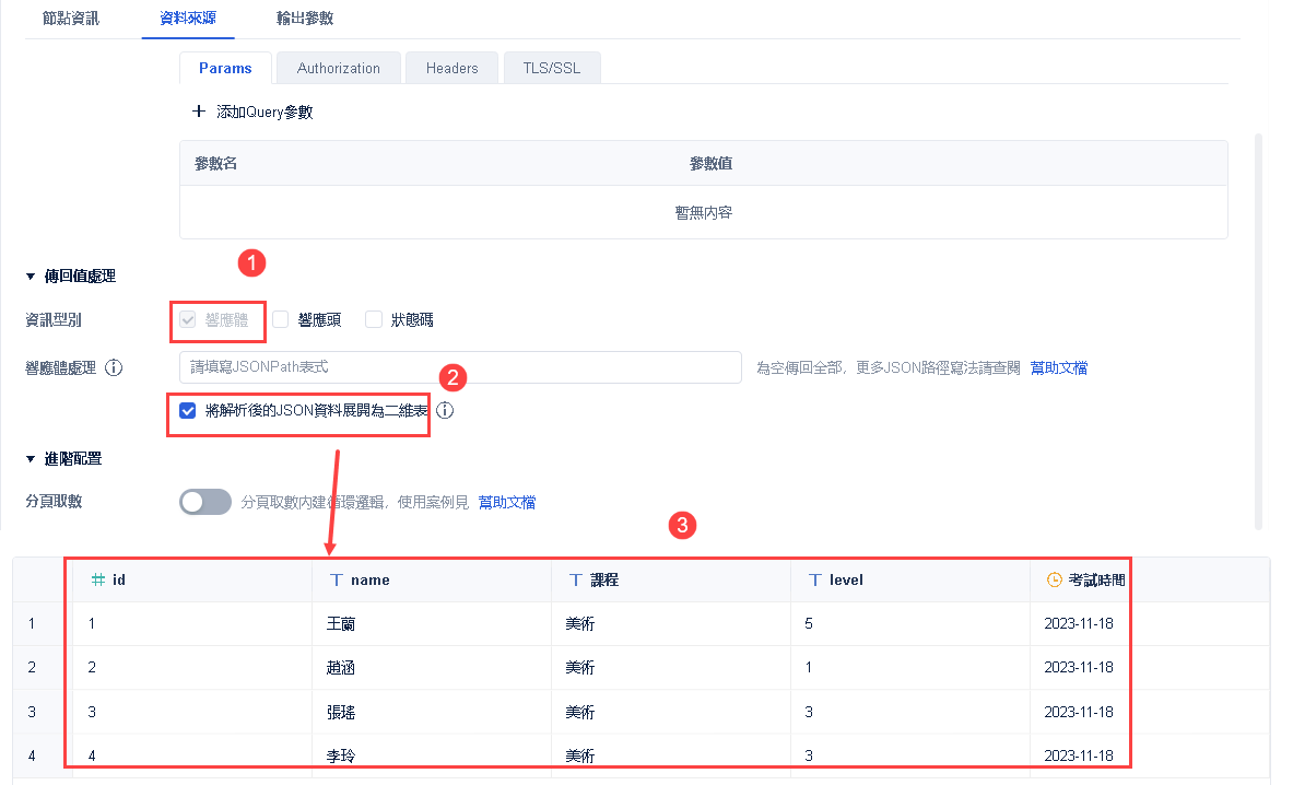

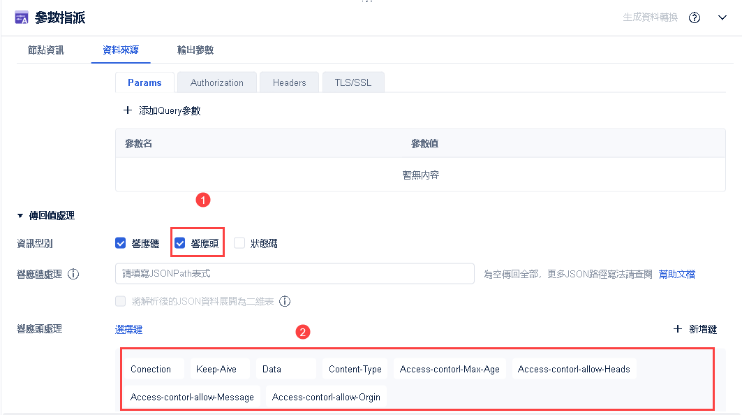

2)有時候使用者需要從 API 的請求頭中獲取token,將其設定為參數,便於後續呼叫API。
因此當參數指派選擇資料源為「API」時,支援獲取API回應的回應頭header、回應體body、狀態碼。如下圖所示:
屬性
類型說明
回應體處理
json
選擇處理回應體,可以對回應體設定指定json路徑或者將解析後的json資料展開為二維表
例如選擇傳回回應體,且解析為二維表,則得到以下解析結果:
當處理資訊類型勾選了除「回應體」以外的其他類型,則無法勾選「將解析後的json資料展開為二維表」
解析回應頭
key
勾選回應頭時,則會解析回應頭中哪些key的value
可以將當前獲取回應頭的key進行批量配置,也可以手動新增key
注:如果解析回應體之外,還勾選解析回應頭時,則不支援解析 JSON 資料展開為二維表,且不支援「生成資料轉換」。

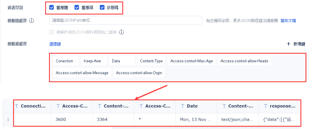

若同時將回應頭header、回應體body、狀態碼勾選,則生成一個二維表,列順序按照狀態碼、回應頭、回應體的順序,如下圖所示:
注:原本API請求不展開為二維表時,下游算子獲取到的欄位為 default 的二維表(1行1列),現在將「default」改為「responseBody」。
使用者即可根據解析好的資料,在後一步匯出參數中設定為參數。

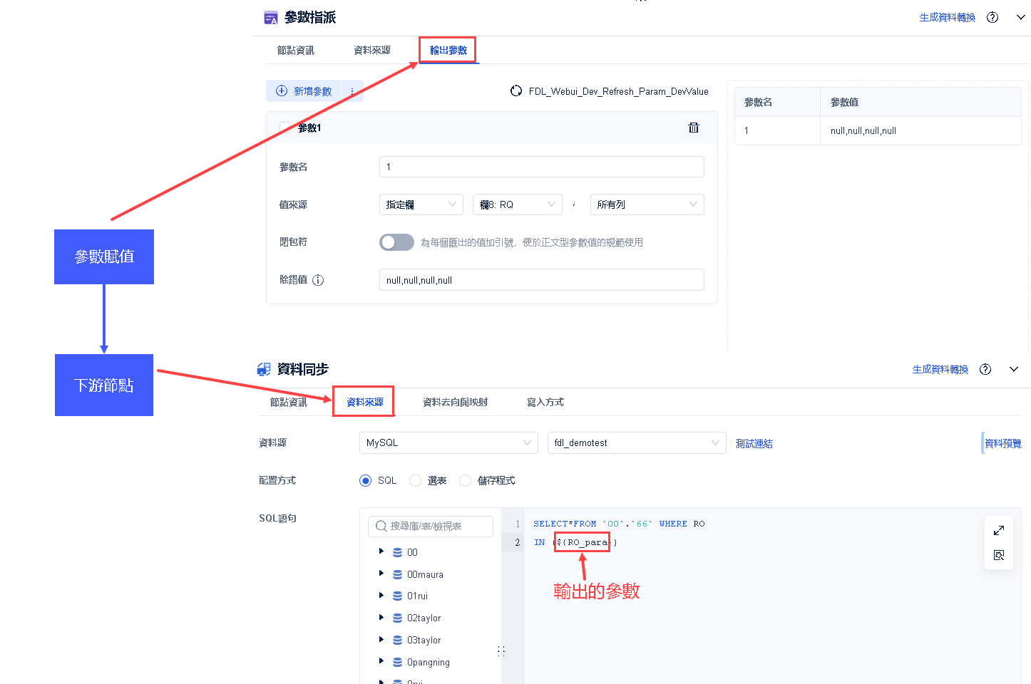

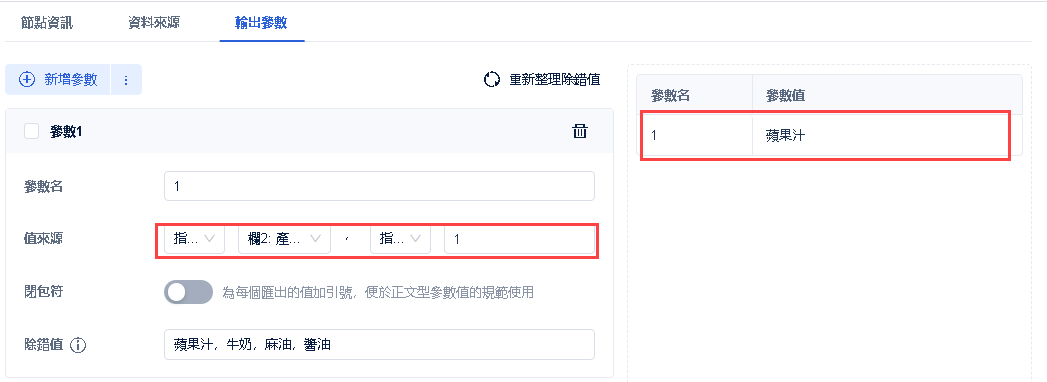

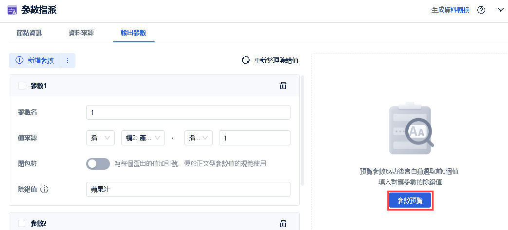

3.1.2 匯出參數
可指定取出資料表的行列資料,將其作為參數。如下圖所示:
注:參數名和參數值中不允許包含${} 。
設定項
說明
參數名同一個參數指派節點中不支援參數名相同
值來源
支援指定取出資料表的行列資料,將其作為參
注:「參數指派」中,單個參數的匯出值個數最多為 10000。如果超過此限制,指派節點將運作失敗。在 4.1.10.2 及之後的版本中,可以透過使用「循环容器循环次数无限制插件」來處理超過 10000 個匯出值的情況。

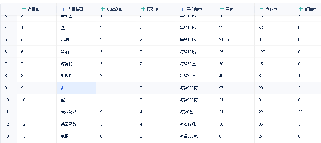

取出的資料表如下圖所示:
設定參數值為資料表的第一欄所有行,如下圖所示:
閉包符
4.1.0 之前版本:
數值類型分隔:單個值範例:1;多個值範例:1,2,3
正文型分隔:單個值範例:'text';多個值範例:'text1','text2'
注:若匯出的資料是多個值,且值不是數值時,需要將分隔符設定為正文型
4.1.0 及之後版本:
新生成參數值,閉包符預設關閉
閉包符關閉:相當於 4.1.0 之前版本選擇「數值類型分隔」
閉包符開啟:相當於 4.1.0 之前版本選擇「正文型分隔」

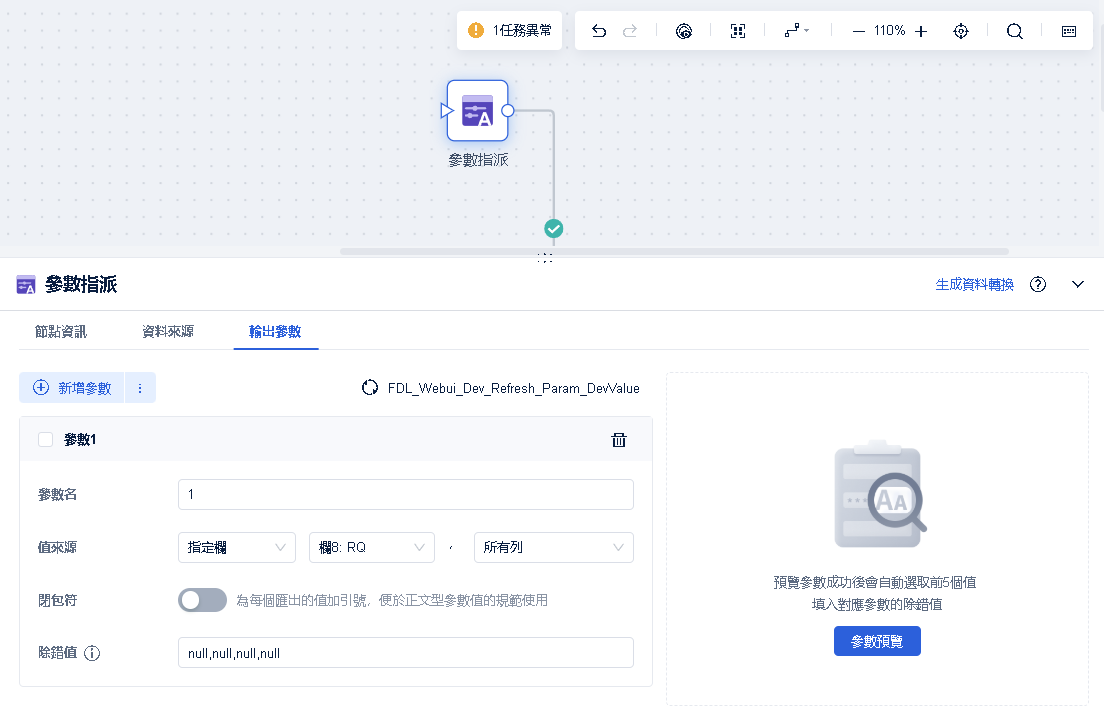

參數預覽
設定參數值後,點選參數預覽,即可查看參數值
注1:如果來源表為空,那麼參數指派預覽後會報錯。

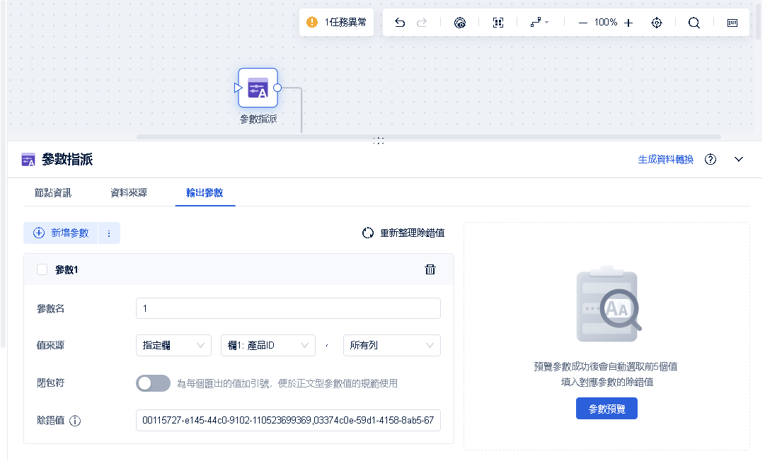

除錯值
除錯值僅用於下游節點的資料預覽,正式運作時不會被使用

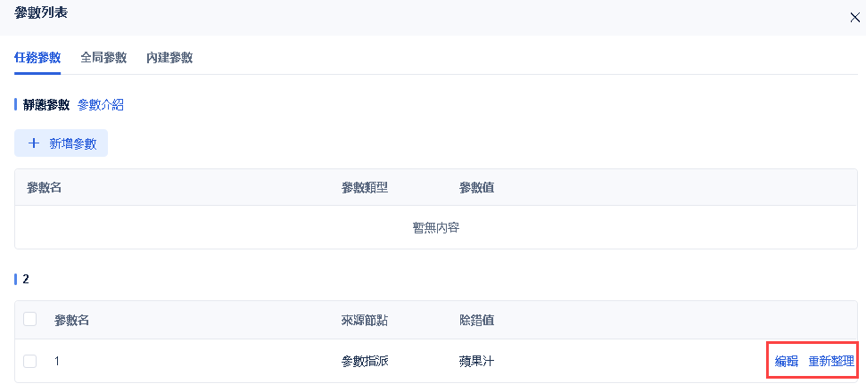

4.1.0 之前版本,需手動填入參數預設值,為方便下游節點查看效果,強烈建議給參數設定預設值;4.1.0 及之後版本,點選參數預覽,預覽成功後,會取前 5 個參數值自動填入預設值
4.2.4.3 及之後版本,可以點選「重新整理除錯值」,實時重新整理預覽值,便於在 API 解析設定token 後可以保證除錯時隨時重新整理不失效。

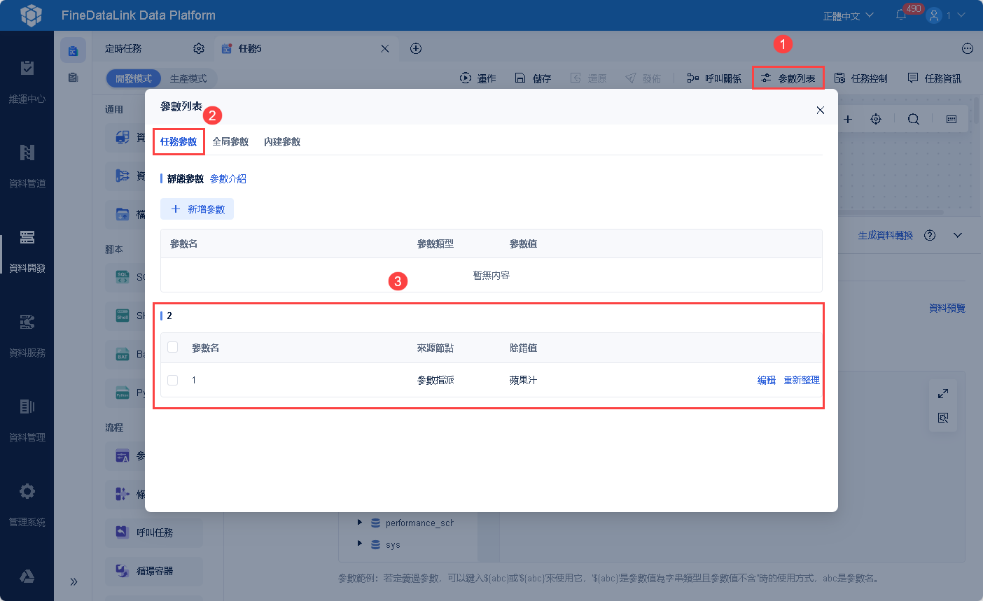

在當前任務的參數列表中,即可看到所有「參數指派」設定的參數,如下圖所示:
4.2.4.3 及之後的版本支援編輯和重新整理,如下圖所示:

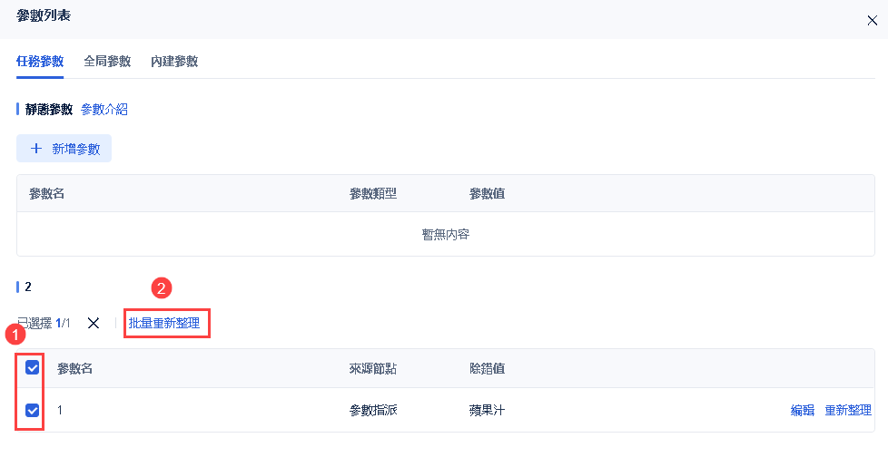

勾選多個參數後,可以對指派參數批量重新整理,如下圖所示:

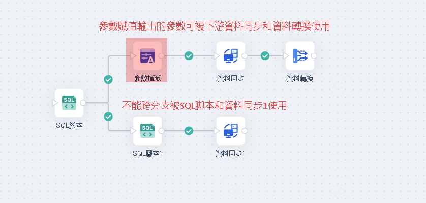

3.1.3 參數使用
1)支援跨節點傳遞參數。
「參數指派」下游分支所有的節點都可以使用匯出的參數,但是不可跨分支被其他節點使用。
「參數指派」節點執行後匯出的參數值,在下次執行之前都是固定的,即傳遞給下游節點的參數值均為固定的,不會受下游步驟影響。
2)參數支援跨層級傳遞,將父任務的參數傳遞給子任務,詳情參見:呼叫任務

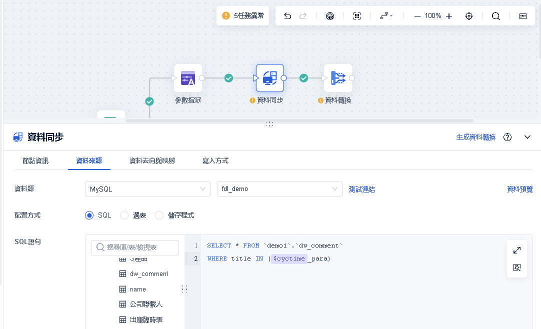

3)若上游節點參數被同一流程遠端中的所有下游節點應用,下游節點引用參數時寫法如下:
  • 值是單個字串或單個數值:=${a}
  • 值是多個字串或多個數值:in (${a})
注:跟自訂參數不同,參數指派節點的參數引用時,不一定需要加單引號,如果在「參數指派」中定義的分隔符是正確的,那麼使用時直接用${參數名}即可。

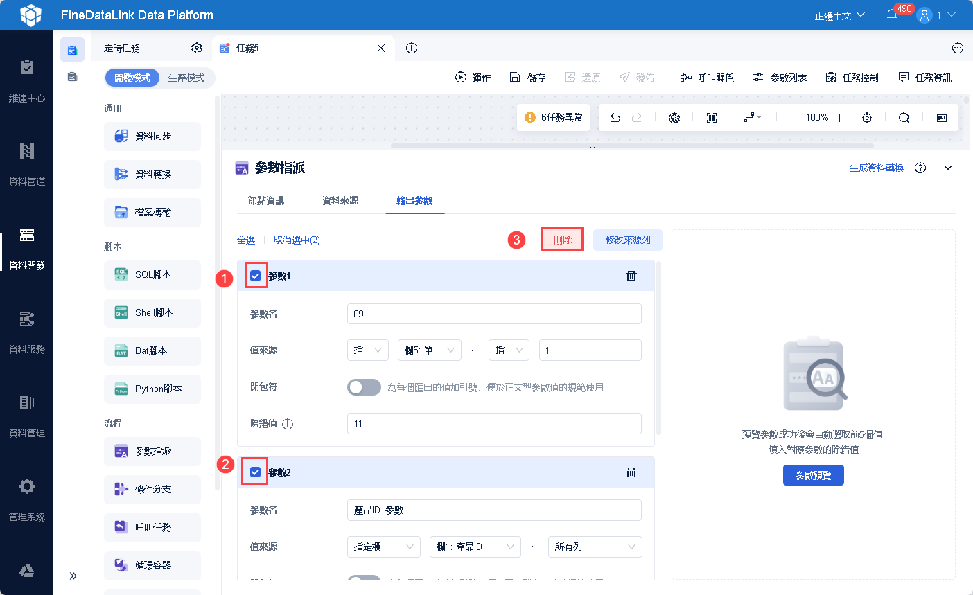

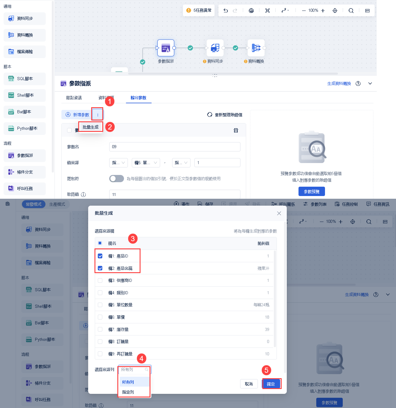

3.2 批量生成參數
點選「批量生成」按鈕,可批量生成參數。
透過選擇來源列,生成對應參數;參數名自動生成,命名邏輯:欄位名_參數(若重複則加“_參數”,直到不重複)。

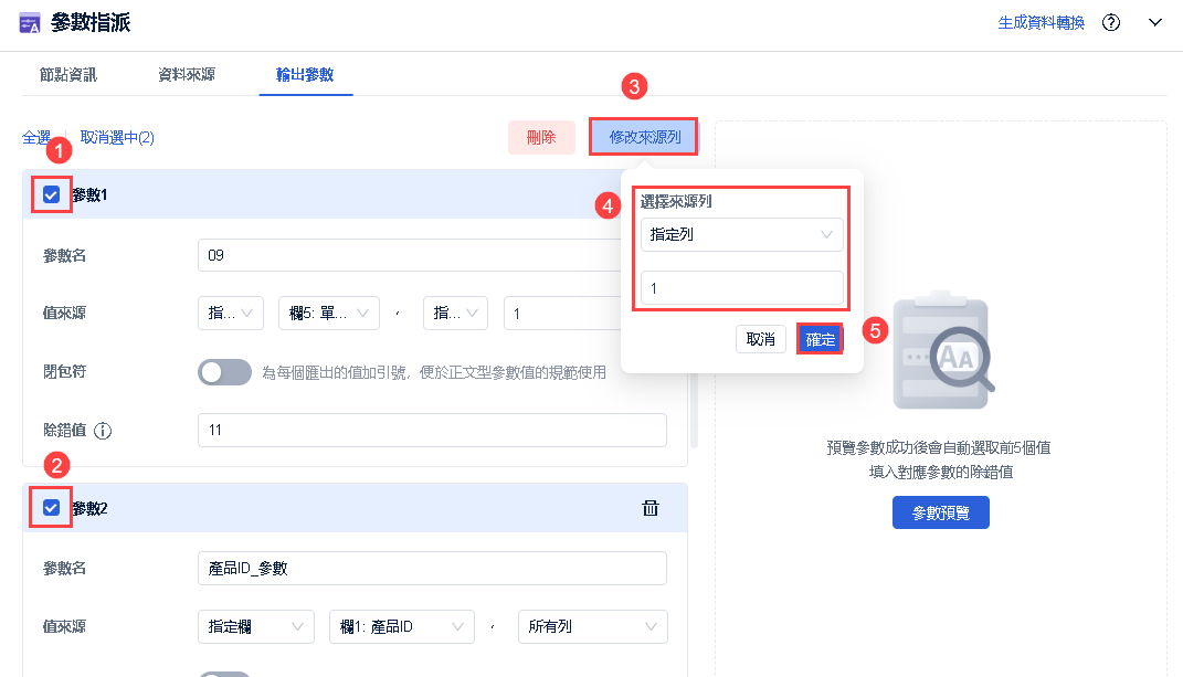

3.3 批量修改參數
選中要批量修改的參數,點選「修改來源行」按鈕,可批量修改參數。如下圖所示:
3.4 批量刪除參數
選中要批量刪除的參數,點選「刪除」按鈕,可批量刪除參數。如下圖所示:
